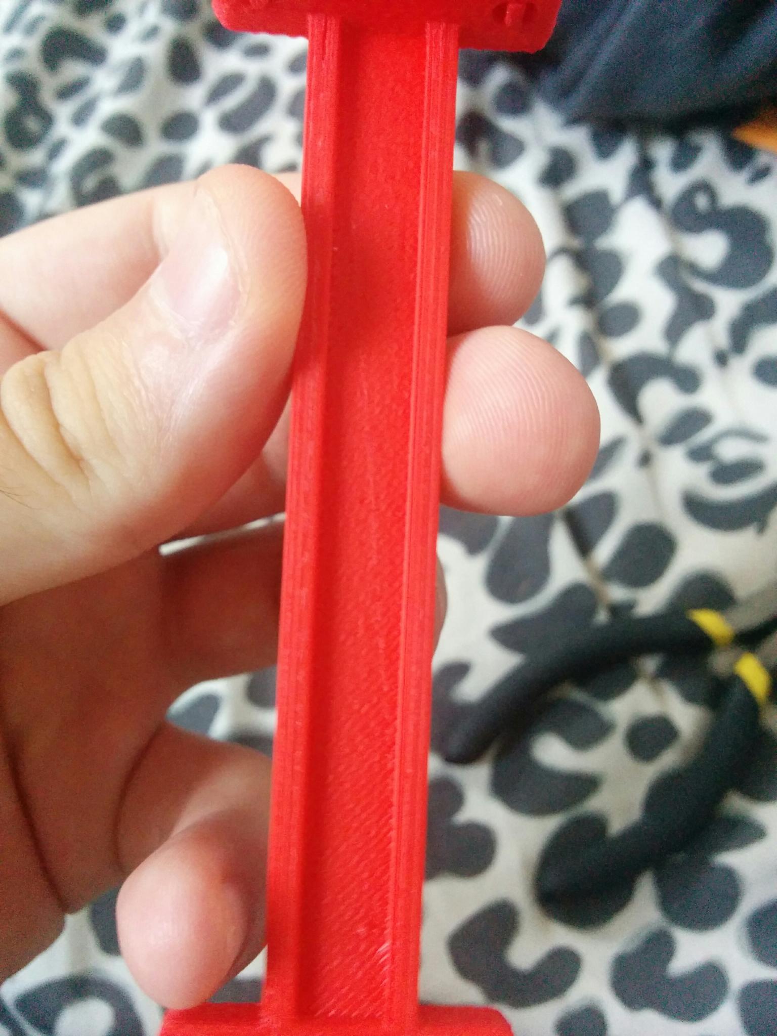

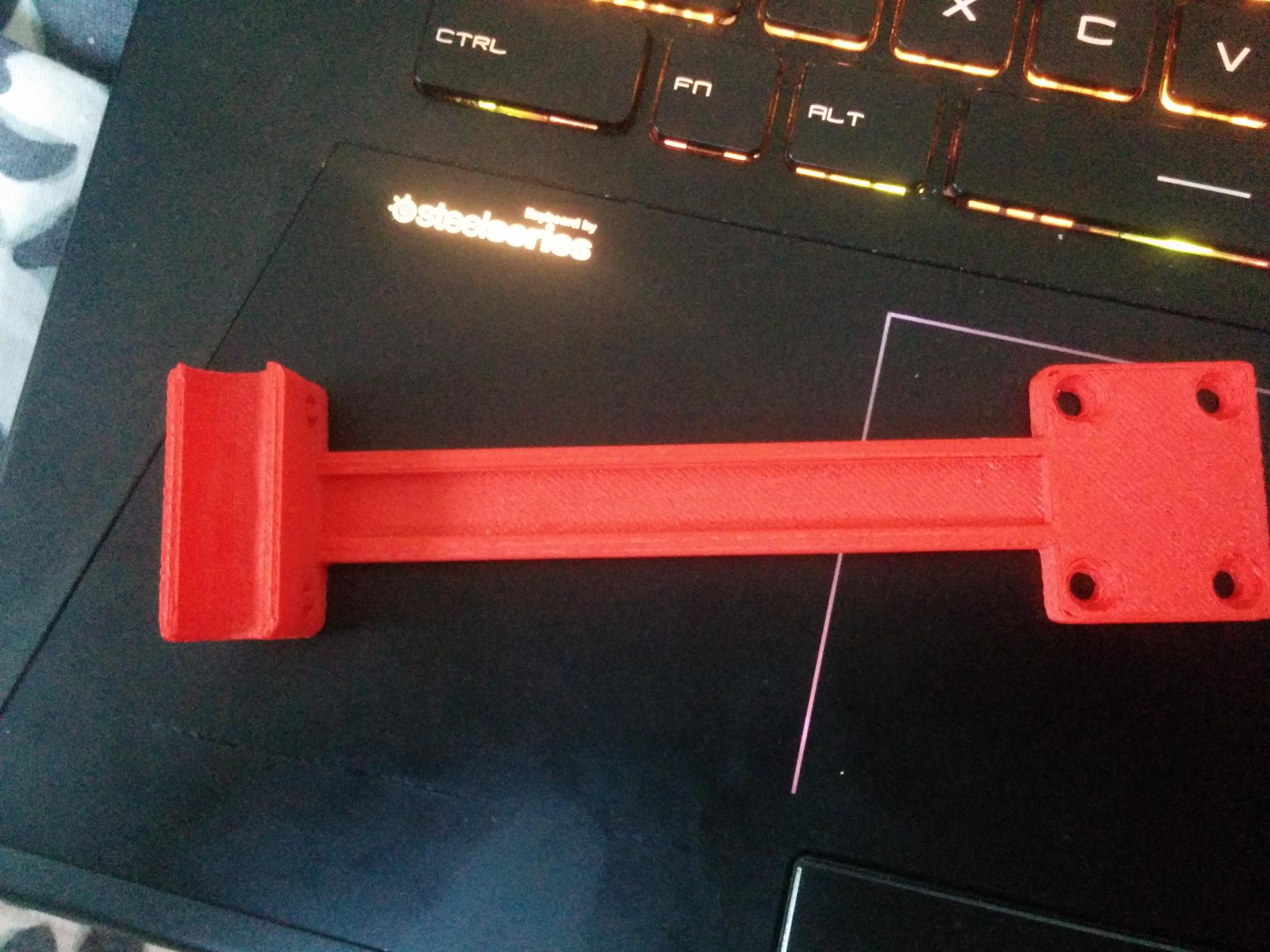

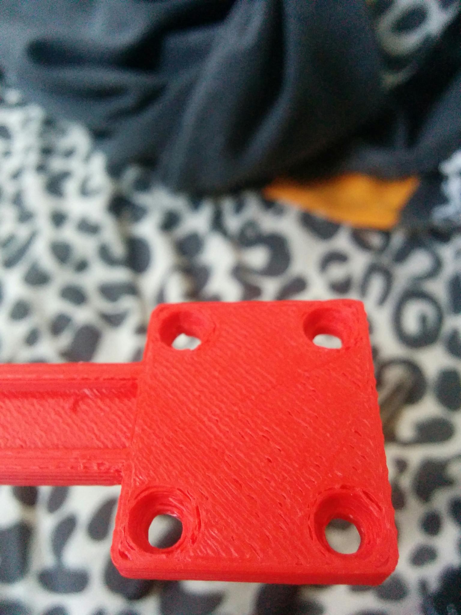

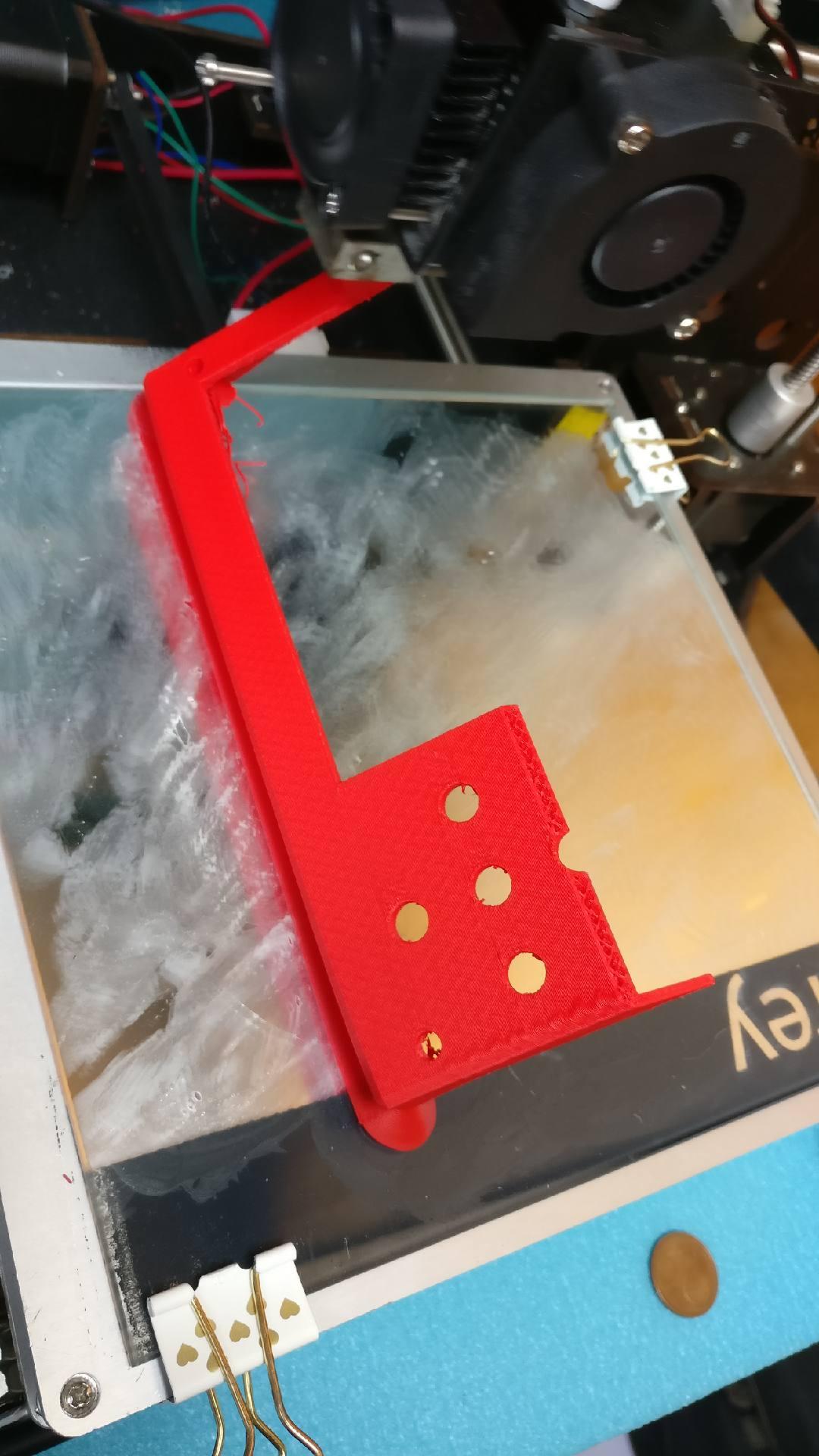

Jeko Posté(e) Aout 26, 2018 Auteur Partager Posté(e) Aout 26, 2018 Et voilà ! Après au moins 10 tests pour que l'abs accroche bien au plateau j'ai enfin ma première pièce Le seul défaut de la pièce est le carré de vis, les trous sont un peux brouillons mais je pense que ça peux le faire non ? En tout cas j'ai eu du mal à le décrocher de mon plateau cet ABS ! J'utilise du scotch de la poste ( le orange ) avec un peux de laque, et ça tiens comme un charme 2 Lien vers le commentaire Partager sur d’autres sites More sharing options...

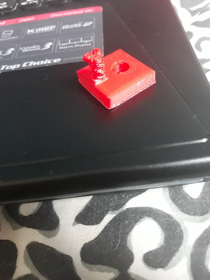

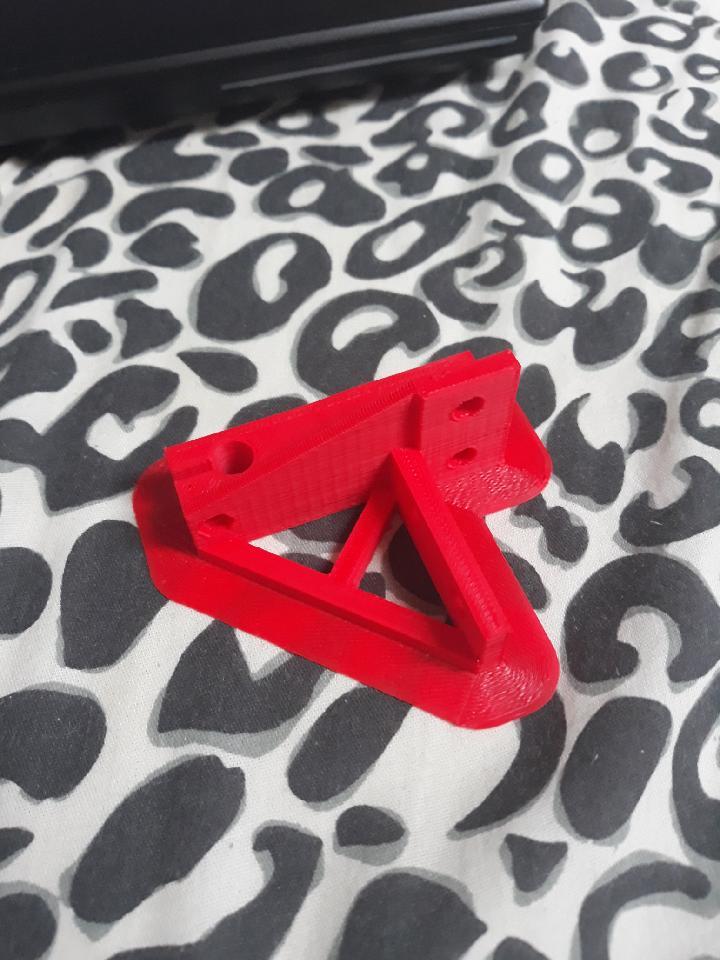

Jeko Posté(e) Aout 28, 2018 Auteur Partager Posté(e) Aout 28, 2018 Bon, j'ai réussit à imprimer quelques pièces en ABS mais j'ai un petit problème : Dès que j'ai quelque chose de petit qui doit allez vers le haut, bah gros fail ! exemple : Alors que les autres pièces j'ai aucun soucis, : Si quelqu'un à une idée, je suis preneur ! Lien vers le commentaire Partager sur d’autres sites More sharing options...
Maeke Posté(e) Aout 28, 2018 Partager Posté(e) Aout 28, 2018 (modifié) baisses l'accélération et la vitesse. Vérifies la tension des courroies. n'hésites pas à vérifier la calibration des steps/mm X et Y. Modifié (le) Aout 28, 2018 par Maeke 1 Lien vers le commentaire Partager sur d’autres sites More sharing options...
Jeko Posté(e) Aout 28, 2018 Auteur Partager Posté(e) Aout 28, 2018 il y a 2 minutes, Maeke a dit : baisse l'accélération et la vitesse. Tu aurais des chiffres à me proposer pour ces deux ? Lien vers le commentaire Partager sur d’autres sites More sharing options...
Maeke Posté(e) Aout 28, 2018 Partager Posté(e) Aout 28, 2018 Non, désolé, ils dépendent de ta machine. Lien vers le commentaire Partager sur d’autres sites More sharing options...
Jeko Posté(e) Aout 28, 2018 Auteur Partager Posté(e) Aout 28, 2018 D'accord, quand tu parle de vitesse et accélération, c'est celle de déplacement ou d'impression ? Car en impression je suis a 50mm/s Lien vers le commentaire Partager sur d’autres sites More sharing options...
Maeke Posté(e) Aout 28, 2018 Partager Posté(e) Aout 28, 2018 baisse à 30mm/s pour une si petite pièce, par contre l'accélération il faut voir côté firmware. Lien vers le commentaire Partager sur d’autres sites More sharing options...

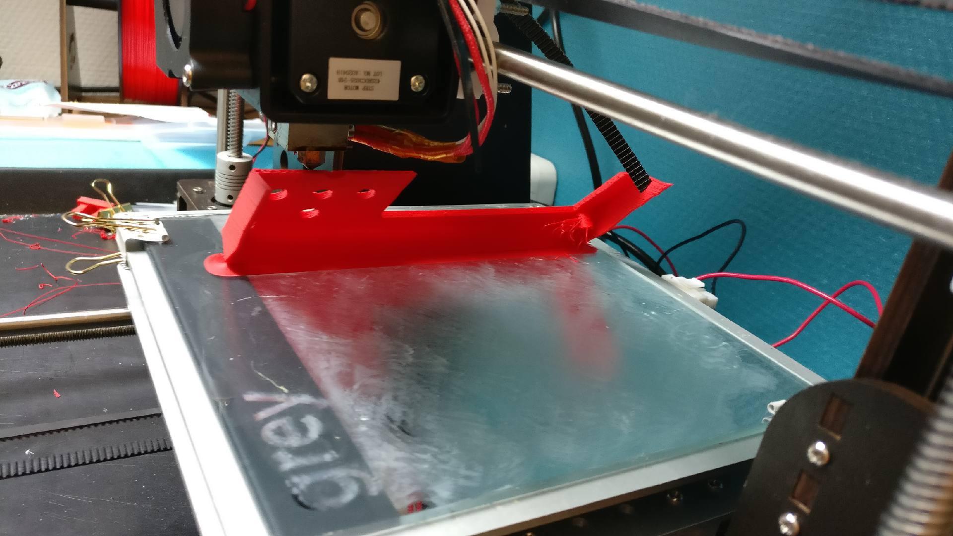

Jeko Posté(e) Aout 28, 2018 Auteur Partager Posté(e) Aout 28, 2018 Merci ! J'ai lancé une impression de 4heures pour une pièce ABS à 40mm/s, déjà je verrais en rentrant si l'impression est meilleure ! Ensuite je check ça Lien vers le commentaire Partager sur d’autres sites More sharing options...

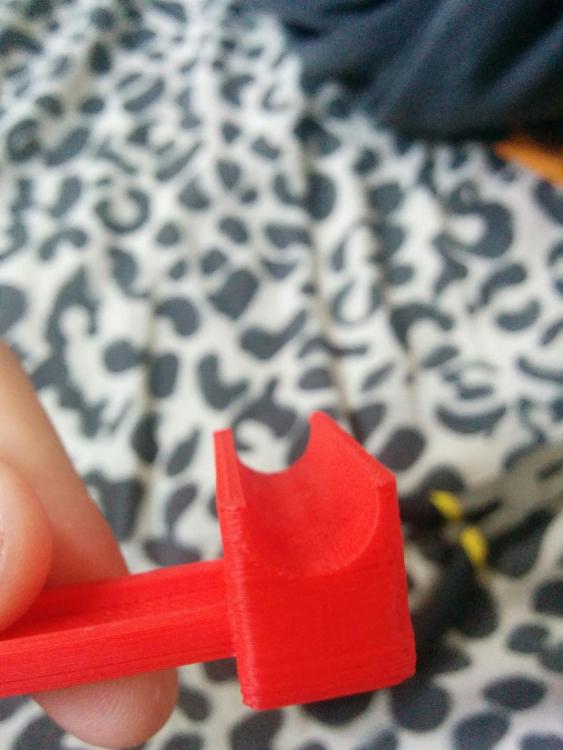

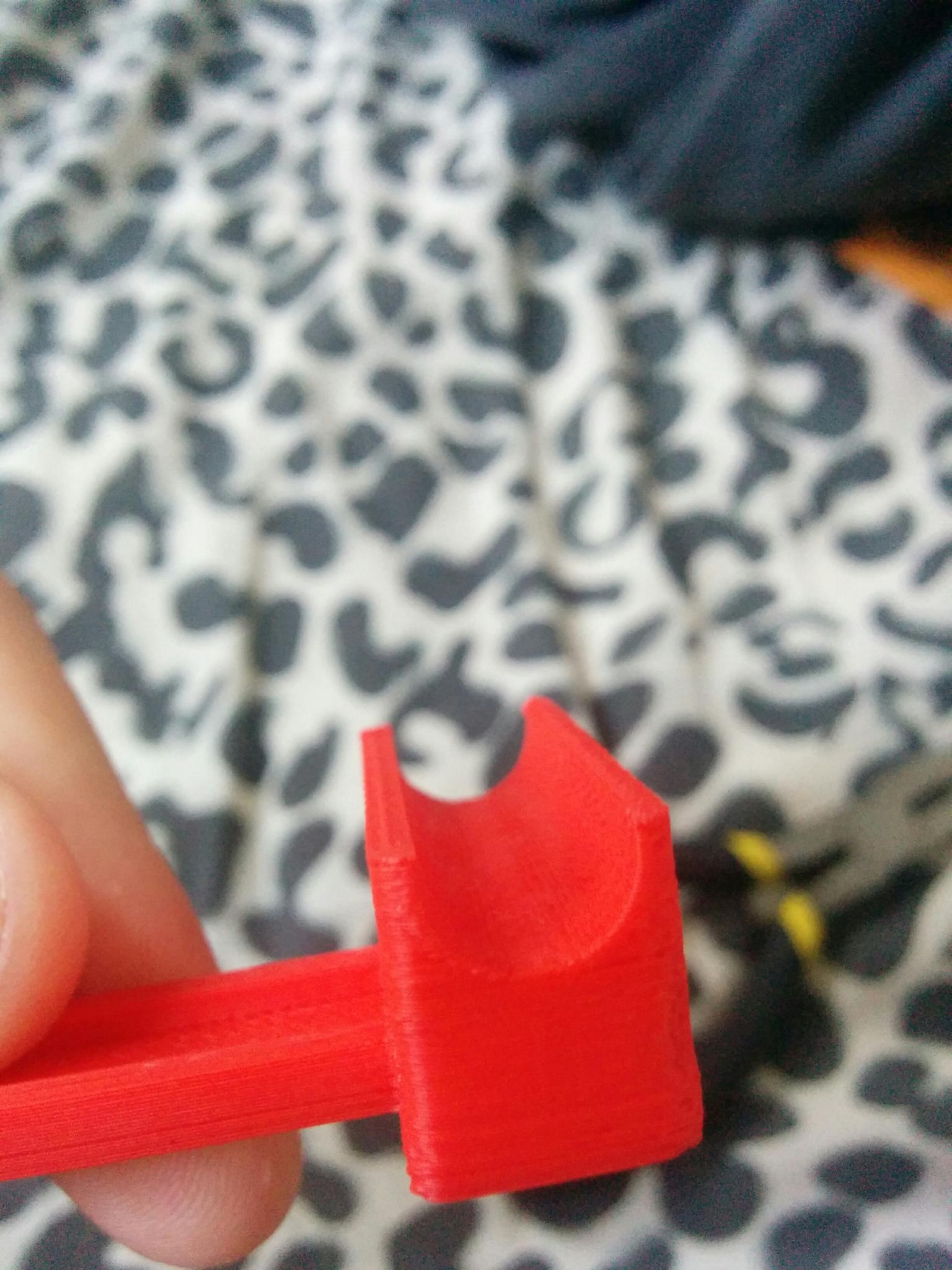

Jeko Posté(e) Aout 28, 2018 Auteur Partager Posté(e) Aout 28, 2018 (modifié) Bon je l'ai imprimer sans support, mais j'espère que ça va passer ! La jupe est de 9mm donc j'espère que ça va pas céder sous le poids. Je suis pas chez moi on m'a envoyé les photos, j'ai l'impression de voir de gros défauts, dommage Modifié (le) Aout 28, 2018 par Jeko Lien vers le commentaire Partager sur d’autres sites More sharing options...
Maeke Posté(e) Aout 28, 2018 Partager Posté(e) Aout 28, 2018 Juste une chose, pourquoi l'avoir imprimée dans ce sens? 1 Lien vers le commentaire Partager sur d’autres sites More sharing options...
Jeko Posté(e) Aout 28, 2018 Auteur Partager Posté(e) Aout 28, 2018 (modifié) J'était pressé et j'ai pris le fichier tel qu'il était, j'avais pas remarqué qu'il était comme ça et j'avais plus le temps de tout changer.. J'esperais qu'il allait réussir à imprimer quand même ^^' Modifié (le) Aout 28, 2018 par Jeko Lien vers le commentaire Partager sur d’autres sites More sharing options...
Jeko Posté(e) Aout 28, 2018 Auteur Partager Posté(e) Aout 28, 2018 (modifié) Bon comme on s'en doutais : gros fail Du coup il vaut mieux l'imprimer la face à terre non ? Modifié (le) Aout 28, 2018 par Jeko Lien vers le commentaire Partager sur d’autres sites More sharing options...
Maeke Posté(e) Aout 28, 2018 Partager Posté(e) Aout 28, 2018 bah oui, bien sur. 1 Lien vers le commentaire Partager sur d’autres sites More sharing options...
