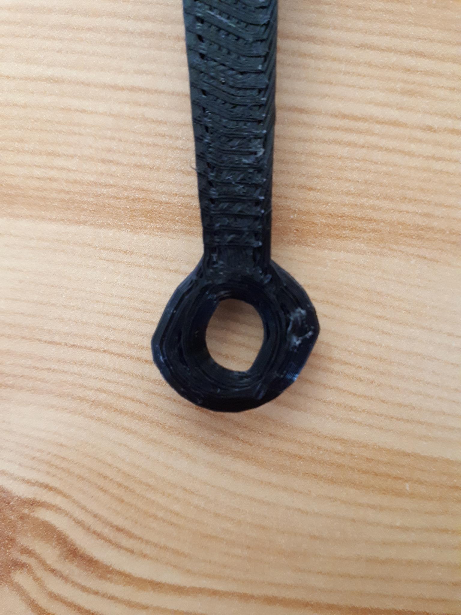

IAmAllen Posté(e) Aout 23, 2018 Partager Posté(e) Aout 23, 2018 (modifié) Bonjour, Depuis un petit moment je suis détenteur d'une Creality Ender 3... Globalement très satisfait par la qualité des matériaux (bien qu'elle soit arrivée avec un mois de retard), elle imprime plutôt bien, à quelques exceptions près. La première chose est la qualité générale, de base, par rapport à la plupart des reviews que j'ai pus voir sur Youtube, la toute première impression a déjà une qualité impressionnante (c'est mon avis), la mienne était très loin du compte car pourvue de plastique coulé, stringing, la totale. Après avoir trouvé des paramètres qui semblent être assez correct (je suis convaincu qu'il y a mieux mais je ne trouve pas). Le second problème et le plus important est le fait que mon imprimante est incapable d'imprimer des cercles, des formes qui soient rondes (voir image). J'ai donc bien évidemment passé un certain temps à chercher une solution (chose que je n'ai pas trouvée), j'ai comme tout le monde le conseil, resserrer les courroies (elles étaient déjà bien serrées), essayé de regarder les axes, bla bla... mais rien n'y fait ! Encore plus rageant est de voir que certains dès leur première impression sont capable de d'imprimer des ronds parfait sans le moindre problème. Comme dernière requête, j'aimerais savoir si quelqu'un qui a des résultats satisfaisants (ou très satisfaisants) pourrait me partager ses paramètres. (J'utilise Cura 2.7.0 voir 3.4.1 j'ai essayé les deux mais pas de différence) Pour résumer : - Qualité d'impression correct (mais améliorable) (des idées ?) - Impossible de faire des ronds dignes de ce nom - Besoin de paramètres corrects (Cura) Guide Filament : https://www.thingiverse.com/thing:3014508 Protection axe Z : https://www.thingiverse.com/thing:2917932 (merciiii) Modifié (le) Aout 23, 2018 par IAmAllen Lien vers le commentaire Partager sur d’autres sites More sharing options...

Bosco2509 Posté(e) Aout 23, 2018 Partager Posté(e) Aout 23, 2018 (modifié) Si tu le souhaites... essaie avec le profil de quelqu'un... et tu compare le résultat final. Je te propose mon profil sous Cura 3.4.1: Mon Profil 0.2mm - bordure + support.curaprofile Voit ce que cela donne et tiens nous au courant. PS : concernant les courroies : Trop tendu... elles ont tendances à foirer tes impressions... en déformant les cercles justement. Pas assez tendu, elles sautent. Il faut trouver le juste milieu. Idem pour la vitesse : C'est bien beau de vouloir gagner du temps... mais c'est au risques de jeter à la poubelle les impressions. Et pour finir : Pour déceler les problèmes de réglages et de paramètres d'impression... rien ne remplacera jamais le cube de calibration. Modifié (le) Aout 23, 2018 par Bosco2509 Lien vers le commentaire Partager sur d’autres sites More sharing options...
IAmAllen Posté(e) Aout 24, 2018 Auteur Partager Posté(e) Aout 24, 2018 Merci beaucoup je vais regarder tout de suite ! Ensuite pour les courroies j'ai du mal parce que soit c'est bien tendu soit pas du tout mais je vais essayer aussi (un axe si ily en a un en particulier ?) Et pour ce qui est de la vitesse elle est très correct pas trop d'excès de ce côté là ! Pour ceux qui veulent tester mon profil Cura 2.7.0 (Qui marche aussi sur 3.4.1) est joint Fine #3 - Best.curaprofile Lien vers le commentaire Partager sur d’autres sites More sharing options...
Kachidoki Posté(e) Aout 24, 2018 Partager Posté(e) Aout 24, 2018 Salut, Peut-être vérifier aussi le serrage des poulies moteur, que la vis soit bien serrée sur le méplat. Parce que là, le plat des cercles est très plat et répétable. Lien vers le commentaire Partager sur d’autres sites More sharing options...

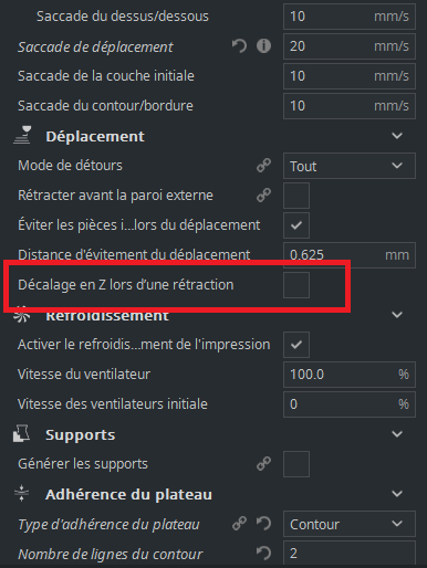

Kachidoki Posté(e) Aout 29, 2018 Partager Posté(e) Aout 29, 2018 Hello, Il faut activer le "Z-hop" pour que la buse remonte un peu lors des déplacements. Lien vers le commentaire Partager sur d’autres sites More sharing options...
IAmAllen Posté(e) Aout 29, 2018 Auteur Partager Posté(e) Aout 29, 2018 Ah super merci ! Mais où est ce que je peux trouver Z-Hop sur Cura ? je ne le trouve pas pour l'instant Lien vers le commentaire Partager sur d’autres sites More sharing options...
fran6p Posté(e) Aout 29, 2018 Partager Posté(e) Aout 29, 2018 Bonjour, Voilà les paramètres à cocher pour activer le décalage en Z dans la section Déplacement: 1 Lien vers le commentaire Partager sur d’autres sites More sharing options...

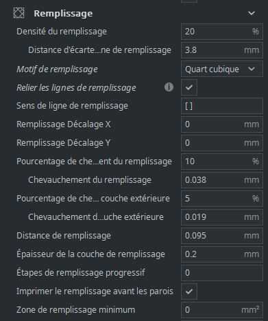

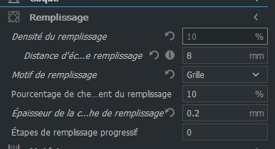

fran6p Posté(e) Aout 29, 2018 Partager Posté(e) Aout 29, 2018 Bonjour, Quand un paramètre est "bloqué", c'est généralement dû à une incompatibilité avec d'autres options (8 mm de Distance d'éc...e remplissage: c'est vraiment beaucoup, pourquoi ?). En cliquant sur l'icone de la flèche "retour", ça permet de revenir au paramètre "usine". Mes paramètres (pour mon utilisation sur ma machine avec mon filament... et mes préférences 1 Lien vers le commentaire Partager sur d’autres sites More sharing options...
IAmAllen Posté(e) Aout 29, 2018 Auteur Partager Posté(e) Aout 29, 2018 (modifié) Merci ! En faite c'est Cura qui a calculé 8.0mm (quand on clic sur le petit rond i), la je viens de changer la valeur de la distance puis appuyé sur la i et ca s'est débloqué (tout en se remettant à 8.0mm) mais je vais écouter les conseils d'autrui et baisser un peu Modifié (le) Aout 29, 2018 par IAmAllen Lien vers le commentaire Partager sur d’autres sites More sharing options...

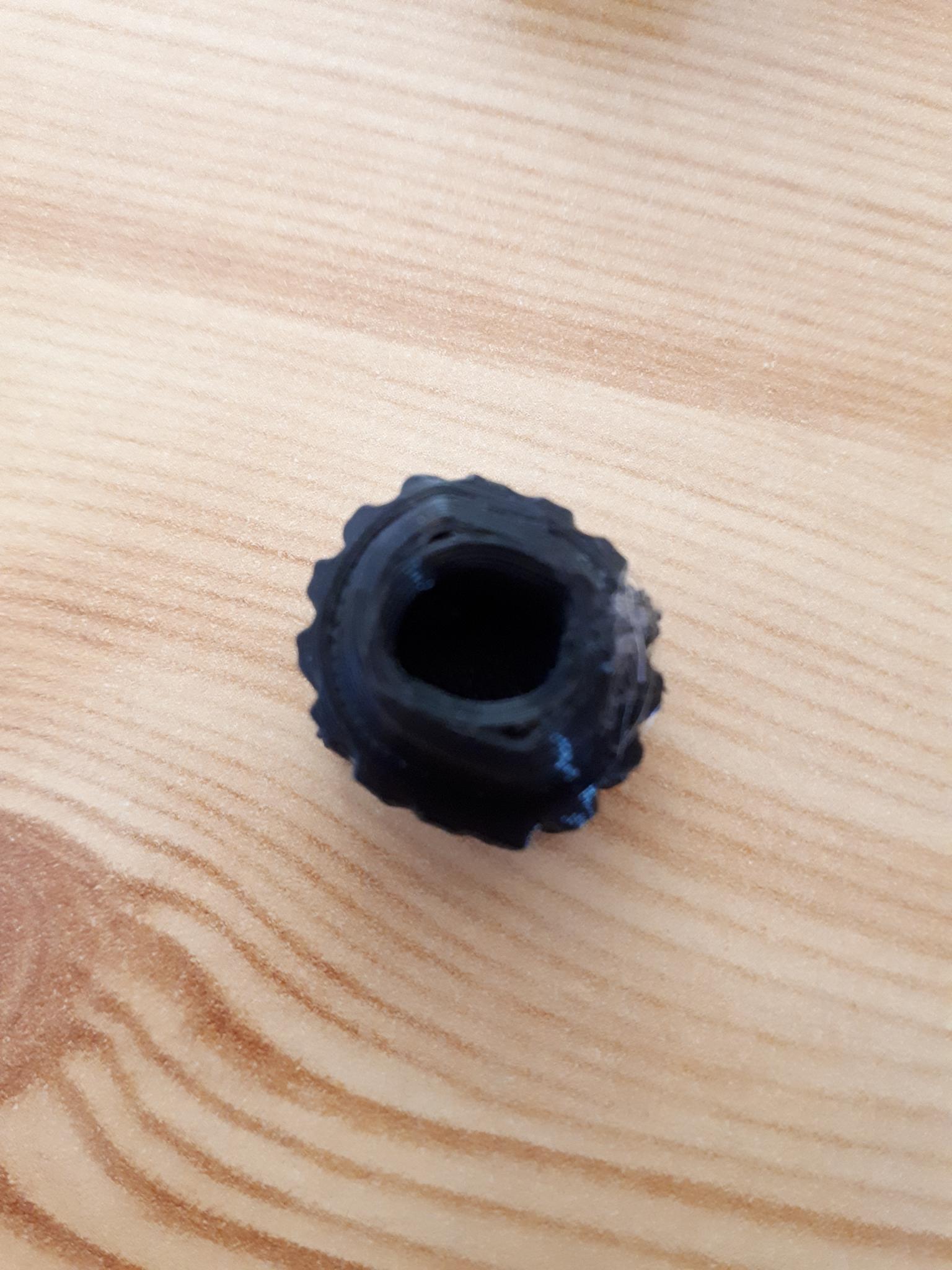

Fredld Posté(e) Novembre 25, 2018 Partager Posté(e) Novembre 25, 2018 Bonjour j'avais ce problème, c'est bien la courroie qui n’était pas tendue. Voici 3 exemples, 2 ratés et 1 avec la courroie tendue. Lien vers le commentaire Partager sur d’autres sites More sharing options...

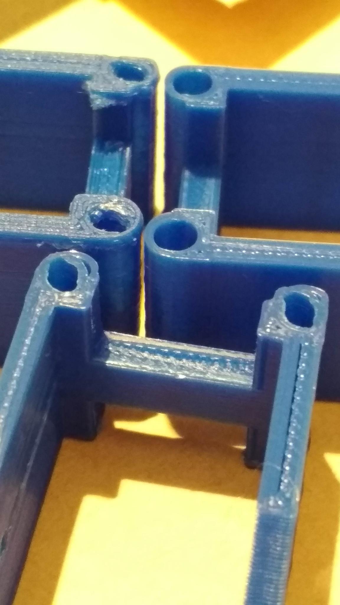

NacerAx Posté(e) Janvier 5, 2019 Partager Posté(e) Janvier 5, 2019 (modifié) Au début j'avais imprimé le petit camion (pour voir ma qualité d'impression) ensuite j'ai remarqué que les roue était pas très circulaire, [image 1] Révélation puis je me suis rendu sur ce forum, et j'ai lu le dernier commentaire puis j'ai resserrer ma courroie (en X), et j'ai imprimer un cercle de 1 mm de hauteur, 5 mm de diamètre, [image 2] Révélation puis j'étais pas vraiment convaincu, puis je l'ai agrandis (1.5 mm de Haut, et 10 mm de diamètre) [image 3], Révélation je suis convaincu mais j'ai remarqué une petite bavure mais je pense que c'est rien. En tout cas mon problème était bien la courroie qui n'était pas bien tendu. (faite attention, la bise) Modifié (le) Janvier 5, 2019 par NacerAx 1 Lien vers le commentaire Partager sur d’autres sites More sharing options...
