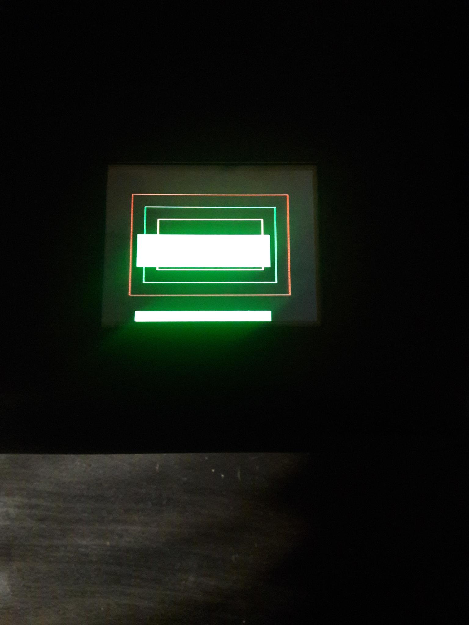

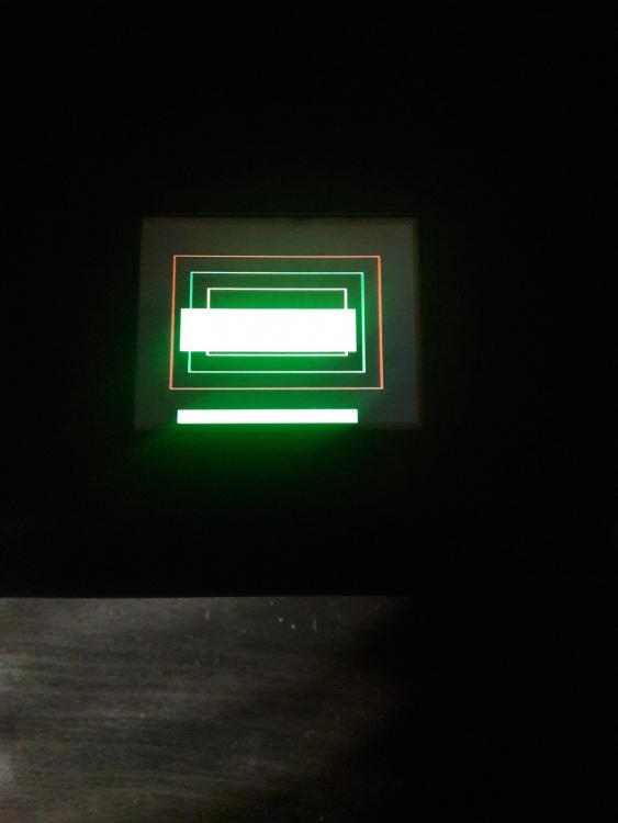

nouwels Posté(e) Septembre 24, 2018 Partager Posté(e) Septembre 24, 2018 bonjour, je débute sur la u20, je l ai montée et allumer sans soucis, mais quand j ai fait la mise a jour je reste bloquer sur la seconde barre de mise a jour et rien ne se passe. je ne sais plus trop quoi faire car impossible de refaire d autre mise a jour Lien vers le commentaire Partager sur d’autres sites More sharing options...
PrBifidus Posté(e) Septembre 24, 2018 Partager Posté(e) Septembre 24, 2018 Tu avais quelle version du firmware, avant ? Parce que moi quand je l'ai reçue elle était déjà en v2.12, alors que la version dispo sur le site de Gearbest ou Alfawise est 2.10. Du coup, je n'ai pas fait la mise à jour. Peut-être que ça vient de là. Si c'est le cas, contacte le fabricant, il devrait pouvoir te fournir les fichier adéquats pour ta machine. Lien vers le commentaire Partager sur d’autres sites More sharing options...
nouwels Posté(e) Septembre 24, 2018 Partager Posté(e) Septembre 24, 2018 j avais la version 1.10, problème résolu, j ai formater la carte sd, remis les fichier dessus et ca a fonctionner directement c est bizarre mais ca fonctionne lol 1 Lien vers le commentaire Partager sur d’autres sites More sharing options...

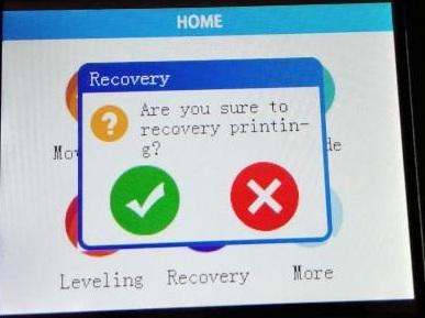

Duc31 Posté(e) Octobre 1, 2018 Partager Posté(e) Octobre 1, 2018 Il y a 9 heures, Julien a dit : Le firmaware 2.14 est disponible pour upgrader vos U20 : 180930_U20_FW_V2.14.zip https://www.dropbox.com/sh/y6vyenl23ki70lk/AABb9iJlsMsN7R_p4uaqCo6-a/180930_U20_FW_V2.14.zip?dl=0 Changelog : Salut Julien, Tu l as installé ? Chez moi ça bloque sur cet ecran... Cf la photo... Lien vers le commentaire Partager sur d’autres sites More sharing options...

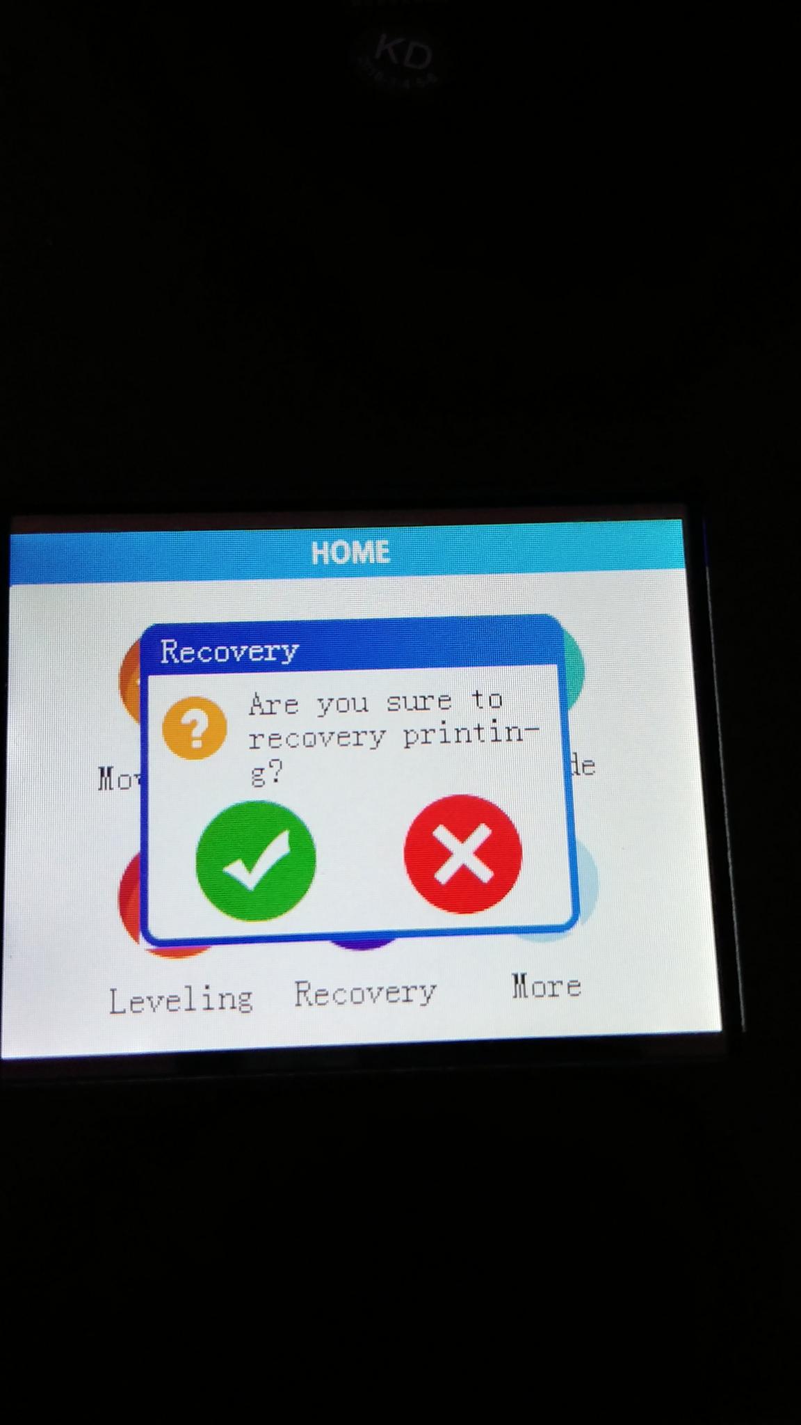

philcmoa Posté(e) Novembre 21, 2018 Partager Posté(e) Novembre 21, 2018 j'ai exactement le meme probleme toi Duc31 . ma MAJ bloque sur le meme ecran (Are you sure to recovering printing ?), pas possibilité de choisir "yes" ou "no", le tactile est bloqué. j'ai installé la v.2.10 puis la v2.12, meme probleme !! quelqu'un a une idée? Lien vers le commentaire Partager sur d’autres sites More sharing options...

agb Posté(e) Novembre 21, 2018 Partager Posté(e) Novembre 21, 2018 Bonjour, j'ai eu le même pb j'ai reçu la machine samedi dernier et sans réfléchir j'ai fait une mise à jour en 2.12 sans vérifier la version installée, résultat écran bloqué au démarrage avec la question "are you sure to recovery printing". Le support Gearbest contacté m'a renvoyé le lien dropbox pour charger la 2.14 et depuis ça refonctionne Lien vers le commentaire Partager sur d’autres sites More sharing options...
