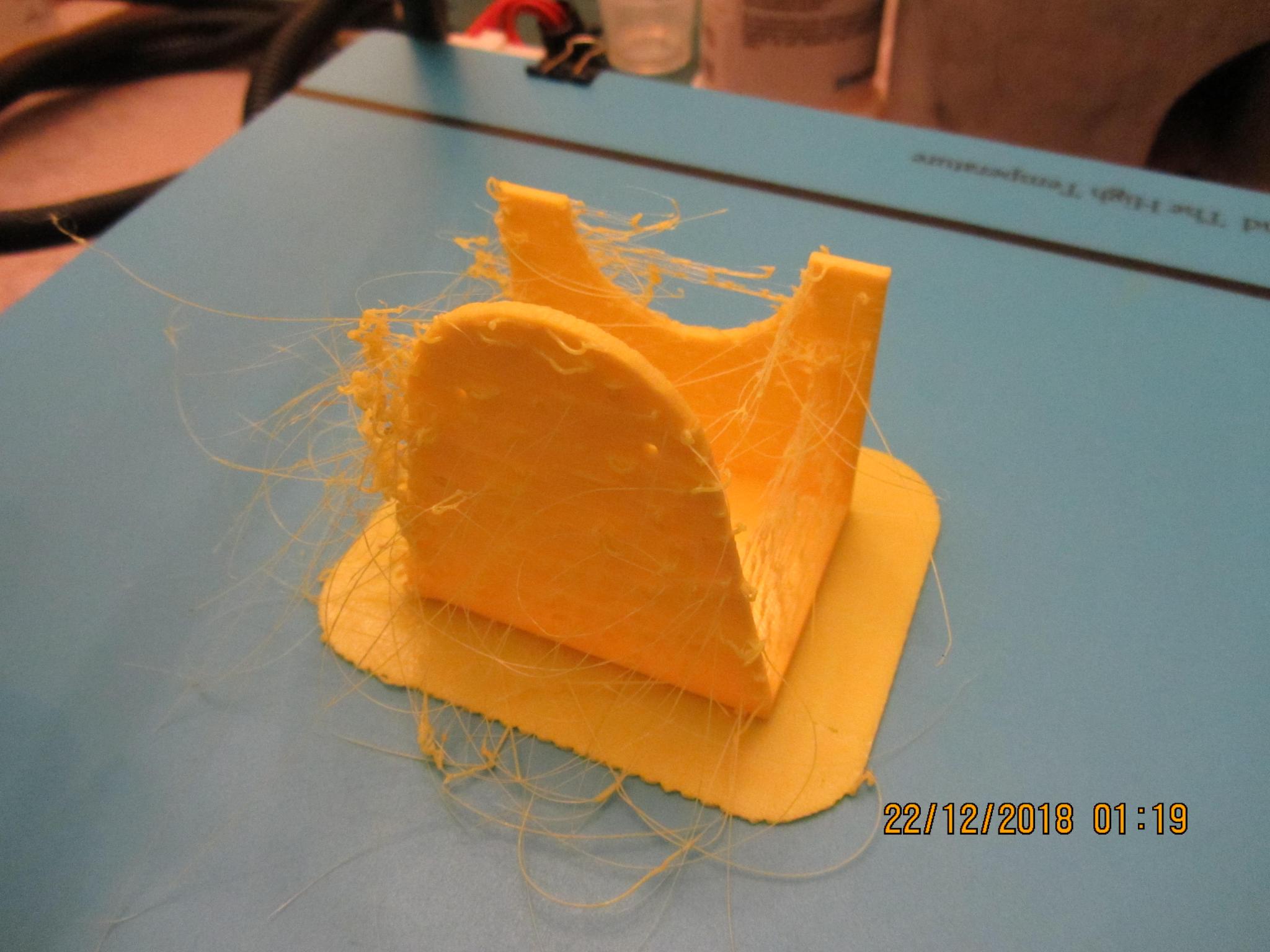

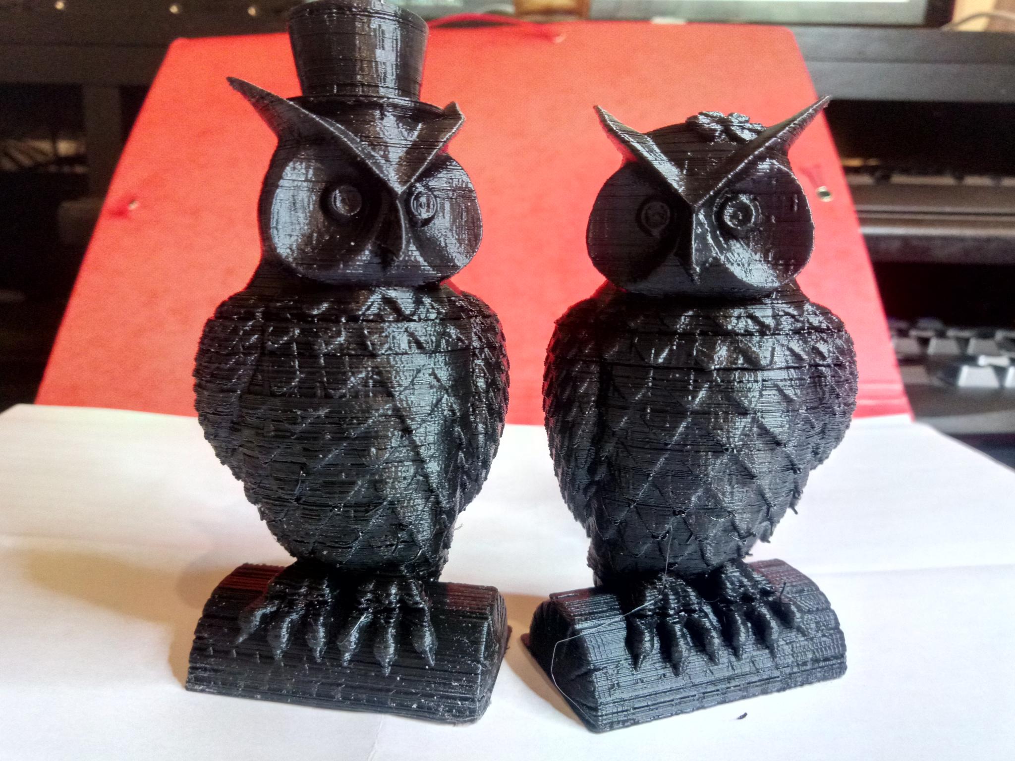

Elcoco Posté(e) Décembre 22, 2018 Partager Posté(e) Décembre 22, 2018 Bonjour à tous, J'ai également un gros souci de firmware sur ma U20. Je l'ai reçu il y a une semaine avec, je crois, la version 2.02 ou 2.10.!! Les impressions des fichiers fournies étaient bonnes, ensuite je me suis dit pourquoi ne pas mettre à jour le firmware (ver. 2.14). L'installation c'est faite presque normalement, car chose inattendue apparue après le défilement des 2 deux barres vertes, un point de réglage et un texte "clicking & adjusting". J'ai cliqué un peu partout comme il me l'indiquait et ce n'est qu'au bout d'une multitude d'essais que le nouveau menu apparut. Mais depuis mes impressions c'était n'importe quoi. Donc j'ai voulu revenir à un ancien firmware (2.10) et là renouveau la galère : point et texte "clicking & adjusting, sauf que maintenant je peux cliquer et ajuster autant de fois que je veux, mais rien ne se règle au niveau l'écran tactile. Merci à tous pour votre aide, car pour le moment je suis franchement dégouté par l'impression 3D. Lien vers le commentaire Partager sur d’autres sites More sharing options...

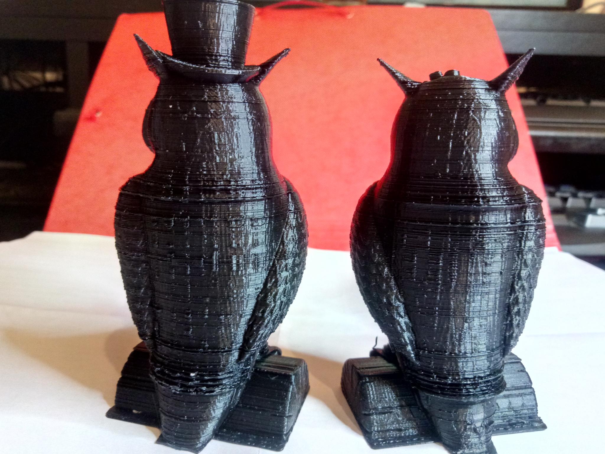

Duc31 Posté(e) Décembre 23, 2018 Partager Posté(e) Décembre 23, 2018 Salut Elcoco. Question bête : es tu sur d avoir enlevé tout les fichiers du firmware 2.14. De mon côté j ai installé toute les maj ss probleme, firmaware alfa et cura 3.6 mais les prints dévient sur la gauche ( comme dans le cas d une poulie déréglée)... Alors je rollback.. Et plus de probleme... Zarb... Lien vers le commentaire Partager sur d’autres sites More sharing options...

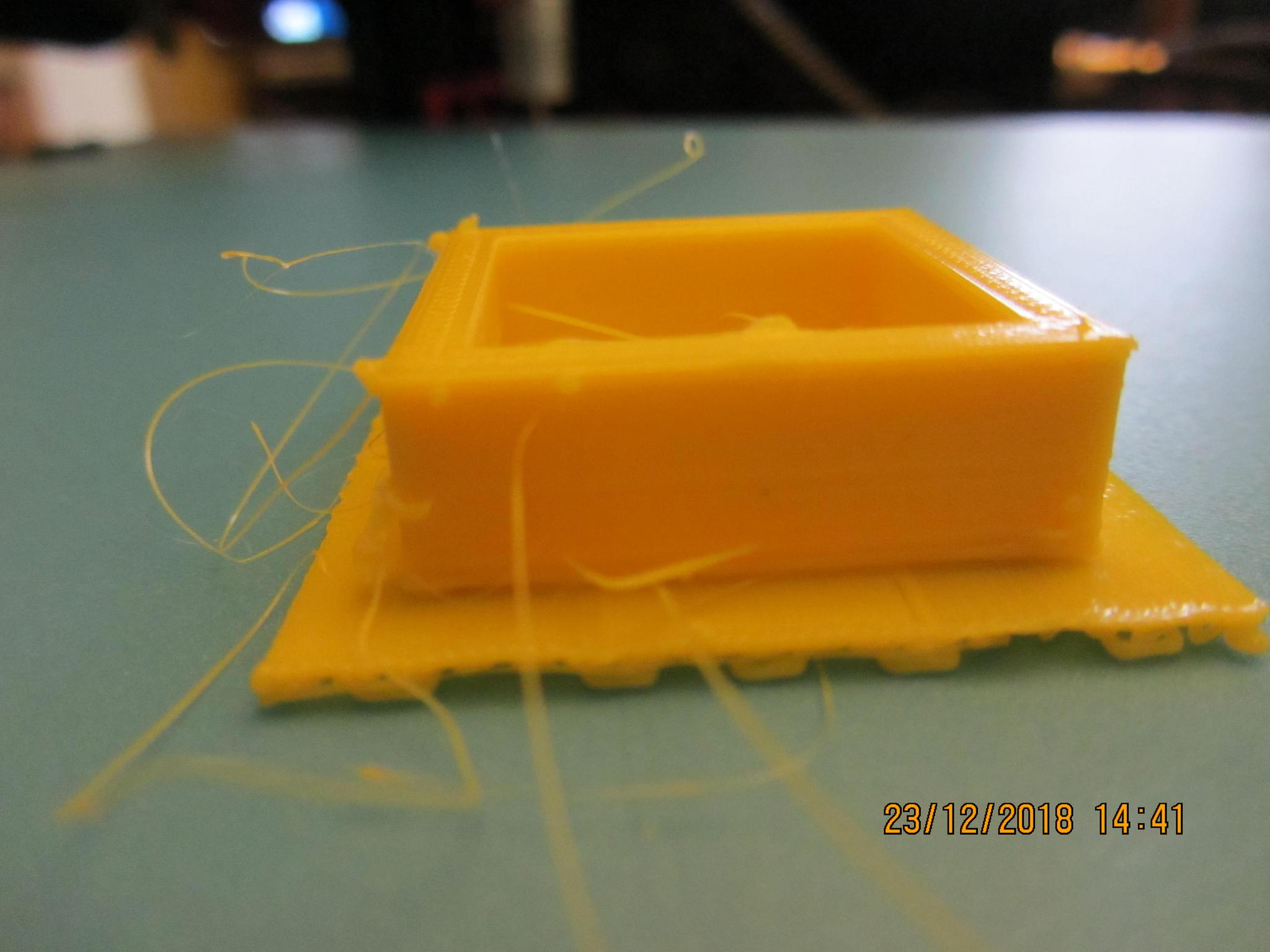

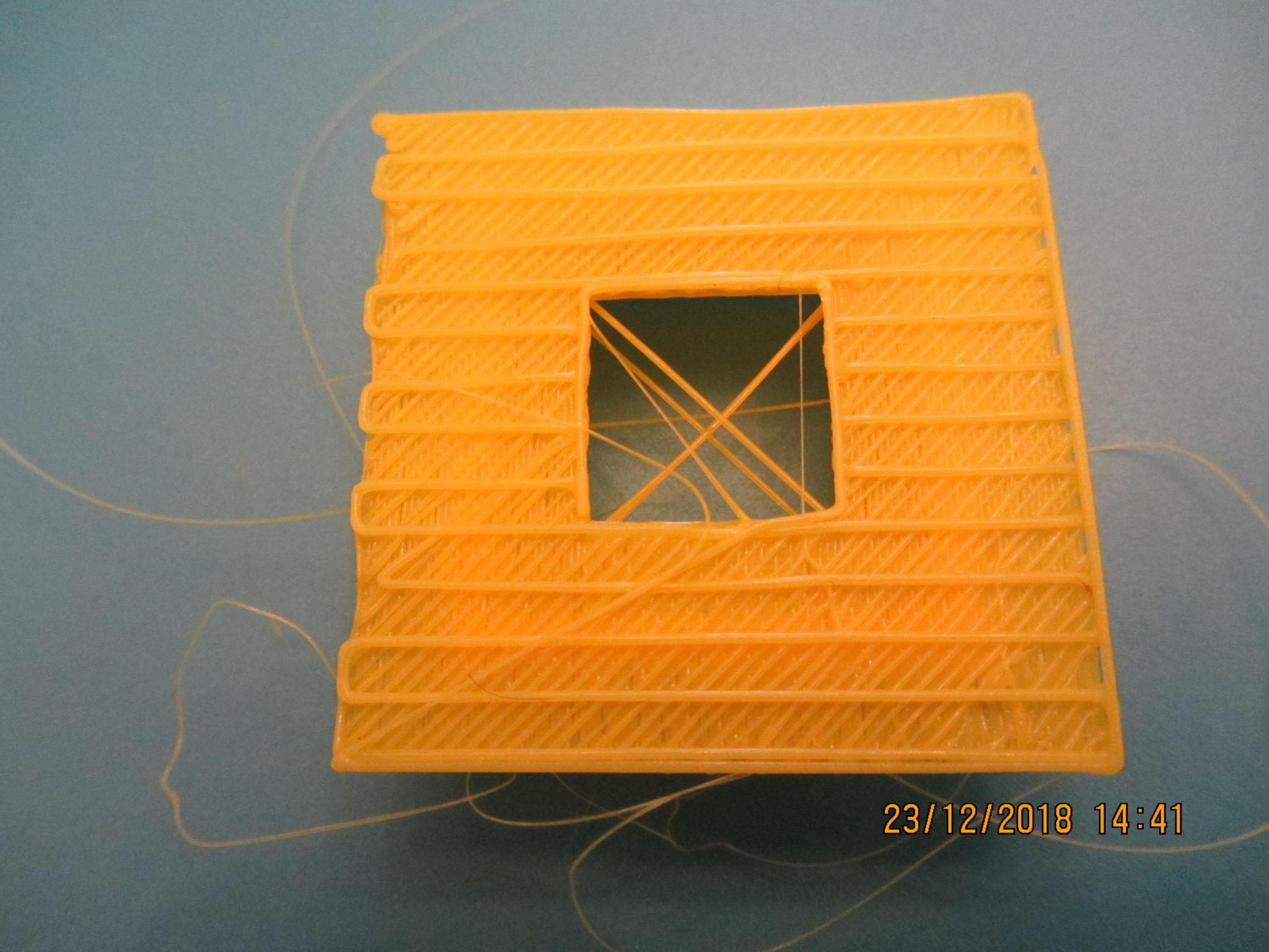

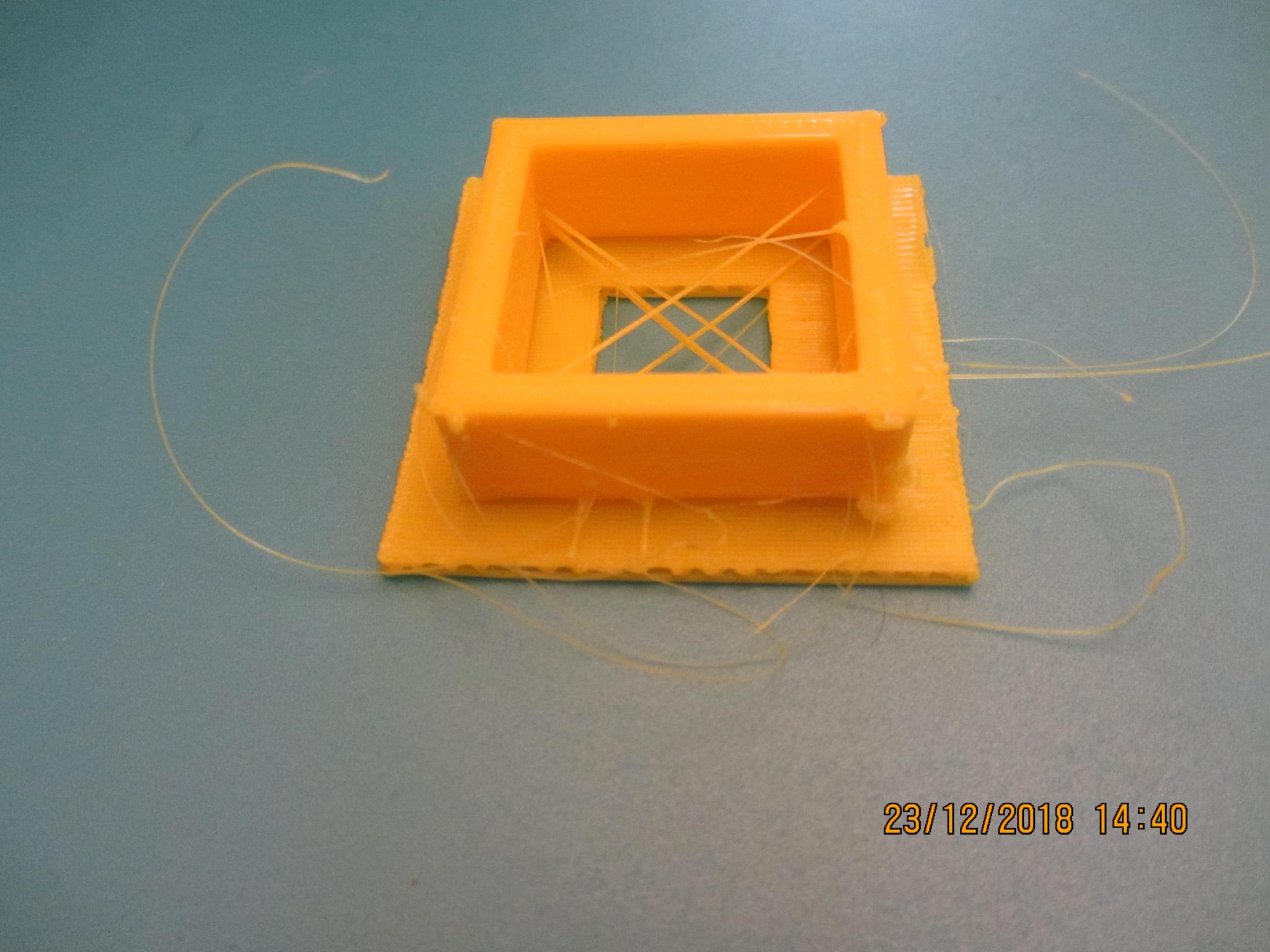

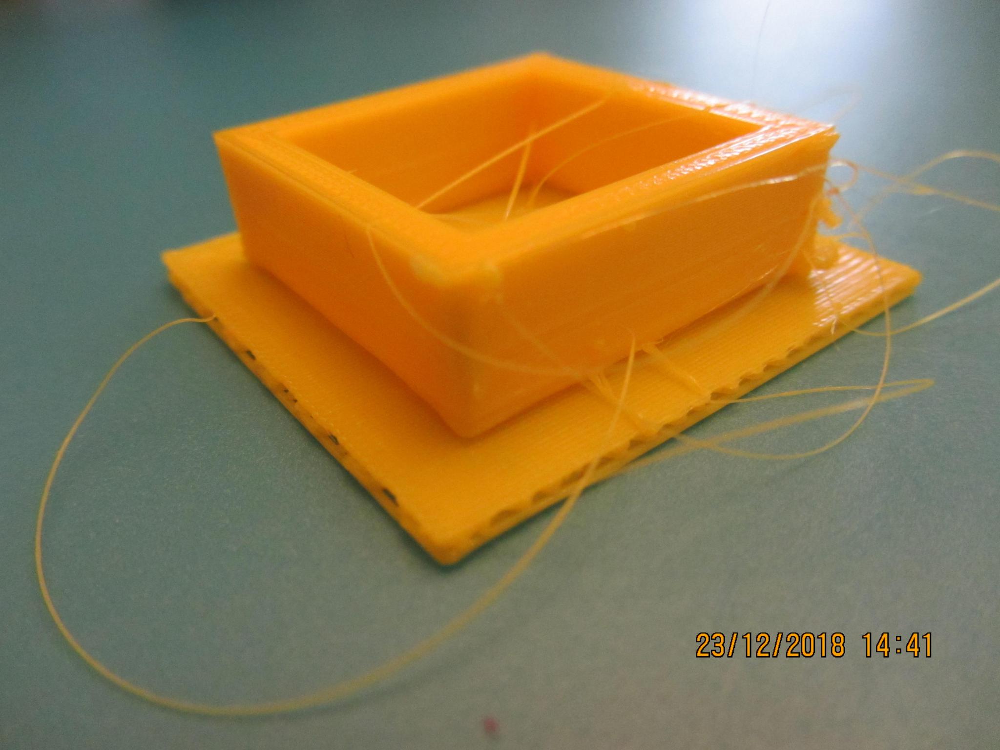

Elcoco Posté(e) Décembre 23, 2018 Partager Posté(e) Décembre 23, 2018 Salut Duc31, Pour commencer, merci pour ta réponse. Après +/- une cinquantaine de tentatives, j'ai réussi à revenir à une version 2.10 du firmware qui doit-être celle fournie avec l'imprimante ( dans le manuel d'installation fournie avec l'U20 c'est à celle-là qu'il font référence). Mais tu avoueras que c'est n'est pas normal cette galère. Justement que veux-tu dire par "avoir enlevé tous les fichiers du firware 2.14". Par contre j'ai refait une impression test d'un objet Gcode fournie avec l'imprim. (la plus simple question de temps) et voilà ce que ça donne: et la toute dernière celle qui m'a décidé à changer de fimrware, donc de revenir de la 2.14 à la 2.10. Je trouve malgré tout la qualité plus que moyenne, qu'en penses-tu? Lien vers le commentaire Partager sur d’autres sites More sharing options...
Dancln Posté(e) Décembre 23, 2018 Partager Posté(e) Décembre 23, 2018 Il y a 9 heures, Elcoco a dit : Salut Duc31, Pour commencer, merci pour ta réponse. Après +/- une cinquantaine de tentatives, j'ai réussi à revenir à une version 2.10 du firmware qui doit-être celle fournie avec l'imprimante ( dans le manuel d'installation fournie avec l'U20 c'est à celle-là qu'il font référence). Mais tu avoueras que c'est n'est pas normal cette galère. Justement que veux-tu dire par "avoir enlevé tous les fichiers du firware 2.14". Par contre j'ai refait une impression test d'un objet Gcode fournie avec l'imprim. (la plus simple question de temps) et voilà ce que ça donne: et la toute dernière celle qui m'a décidé à changer de fimrware, donc de revenir de la 2.14 à la 2.10. Je trouve malgré tout la qualité plus que moyenne, qu'en penses-tu? Bonsoir, pour ma part, je trouve cette impression mauvaise. C'est mon point de vue. Tu devrais avoir un truc nickel. Probablement un pb de t° de buse pas assez chaude. D'autre part, la version 2.14 fonctionne très bien. Je me suis fait piéger aussi. Quand les 2 barres de défilement ont terminé, il te faut cliquer avec précision sur les petites croix rouges quand il te le demande et ensuite tout baigne. Une fois que ça fonctionne, pense à virer tes deux fichiers de la 2.14, sinon quand tu vas la réinsérer dans la machine, ça va relancer la MàJ. Voilà, j'espère que ça va te servir. Lien vers le commentaire Partager sur d’autres sites More sharing options...
Elcoco Posté(e) Décembre 23, 2018 Partager Posté(e) Décembre 23, 2018 Merci Dancln. Pour info, quand j'ai voulu installer la version 2.14, j'ai même utilisé un cure-dent pour être le plus précis au moment du calibrage de l'écran, mais malgré tout, le message "clicking & checking" revenait inlassablement jusque ... !!!??? Et pour revenir à la version 2.10 même cinéma, même après plusieurs formatages "des" micros cartes SD et en faisant également attention de ne pas laisser les anciens fichiers du firmware... problème incompréhensible pour moi. De toute manière, j'ai contacté le service après-vente de Gearbest, je doute pour une réponse efficace, mais je mets la balle dans le camp avec l'option retour au vendeur dans le pire des cas. Dans l'attente, je vais continuer quelques tests. Lien vers le commentaire Partager sur d’autres sites More sharing options...
