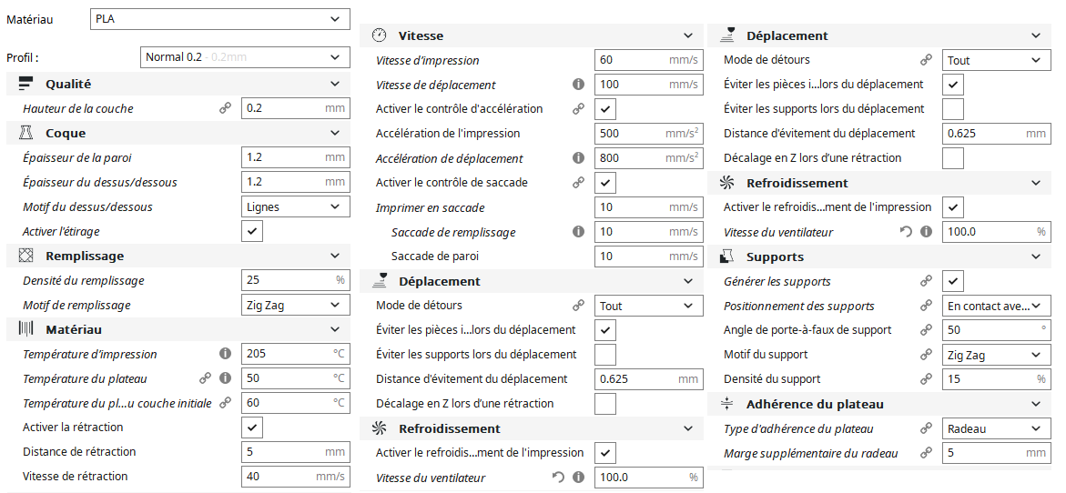

Timtiti Posté(e) Aout 27, 2018 Partager Posté(e) Aout 27, 2018 Bonjour, Depuis maintenant quelques jours j’ai fait l’acquisition d’une Tevo Tornado, mais depuis sa première mise en route, il m’est impossible de faire un print correct Voici trois exemples en image : Je suspecte un problème de sous extrusion, mais le souci c'est que j'ai agi sur différent point sans avoir de meilleur résultat : J'ai recalibré le moteur de l'extrudeur (il été légèrement mal calibré) (au passage les photos montrées des prints réalisés après recalibration) J'ai mis en place un porte-bobine "système D" en attendant d'en imprimer un J'ai un peut avancer l'écrou de réglage sur l'extrudeur J’ai augmenté le flow de plastique jusqu’à 200 % sur Simplify 3D J’avoue être à court de pistes. Est-ce un problème de réglage logiciel ou un problème matériel ? Je vous remercie d’avance pour le temps que vous pourriez me consacrer. Lien vers le commentaire Partager sur d’autres sites More sharing options...

Timtiti Posté(e) Aout 27, 2018 Auteur Partager Posté(e) Aout 27, 2018 Voici les paramètres que j'ai rempli concernant le diamètre de la buse et du filament : Lien vers le commentaire Partager sur d’autres sites More sharing options...
pascal_lb Posté(e) Aout 27, 2018 Partager Posté(e) Aout 27, 2018 à part la distance de rétractation qui est un peu grande à mon avis.. c'est bon… est ce que ton extrudeur claque ? Lien vers le commentaire Partager sur d’autres sites More sharing options...

yoann42 Posté(e) Aout 27, 2018 Partager Posté(e) Aout 27, 2018 (modifié) Salut @Timtiti. Une simple question : dans les menus de ma box de la Tornado ( je suis désolé , je ne me souviens plus ou exactement … ) il y a un « réglage » du style « extruder in mm3 ». Il fait qu’il soit sur OFF. C’est peut être ça , ça vaut le coup de regarder de plus près. Bon courage. Bye. Yoann. PS: ou alors , comme te l’a dit Pascal_lb , ta rétraction qui est un peu trop grande , et qui ferait remonter du filament encore « mou » dans le tube ptfe. Ou le tube ptfe pas enfoncé jusqu’au bout. Ou ton pneufit au dessus de la tête HS , ce qui fait bouger le ptfe. Sur ma Tornado , qui doit avoir moins d’une trentaine d’heures , le pneufit commence à montrer des signes de faiblesse aussi. A chaque rétraction , le tube ptfe bouge de quelques millimètres. Rien d’embettant ( pour l’instant !!! ) , mais j’en ai commandé d’autres. Modifié (le) Aout 27, 2018 par yoann42 Lien vers le commentaire Partager sur d’autres sites More sharing options...
Timtiti Posté(e) Aout 27, 2018 Auteur Partager Posté(e) Aout 27, 2018 (modifié) Bonjour, @yoann42 J'avais en effet lue qu'il fallait s'assurer que l'option "extruder in mm3 " devais être désactivé, ce qui est le cas. Pour la distance de rétractation, le profil que j'ai trouver mettait une distance de rétractation par défaut de 6.50 mm. Est-ce encore trop ? Quelle distance faut-il mettre au minimum pour avoir de bon résultat ? Modifié (le) Aout 27, 2018 par Timtiti Lien vers le commentaire Partager sur d’autres sites More sharing options...
pascal_lb Posté(e) Aout 27, 2018 Partager Posté(e) Aout 27, 2018 il y a une heure, Timtiti a dit : Quelle distance faut-il mettre au minimum pour avoir de bon résultat ? en bowden je suis à 3.5 Lien vers le commentaire Partager sur d’autres sites More sharing options...

Desmojack Posté(e) Aout 28, 2018 Partager Posté(e) Aout 28, 2018 Héhé, pris les doigts dans le pot de confiture. Tu as installé un firmware bricolé, celui de l'ami Desrochers, Tabarnak!!!! Pour un Marlin propre et adapté à 100% avec Tornado, va sur tevo.cn T'emmerde pas avec le bricolage. Et pour la rétraction, y a peut être moyen de peaufiner, mais je tourne avec distance: 5mm et vitesse: 40mm/s et ça le fait pas trop mal, mais je vais me pencher un peu plus là-dessus, je suis sur une piste. Lien vers le commentaire Partager sur d’autres sites More sharing options...
