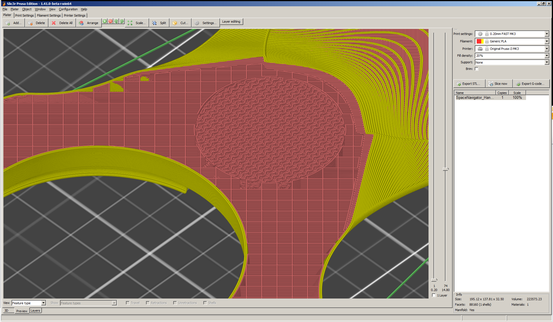

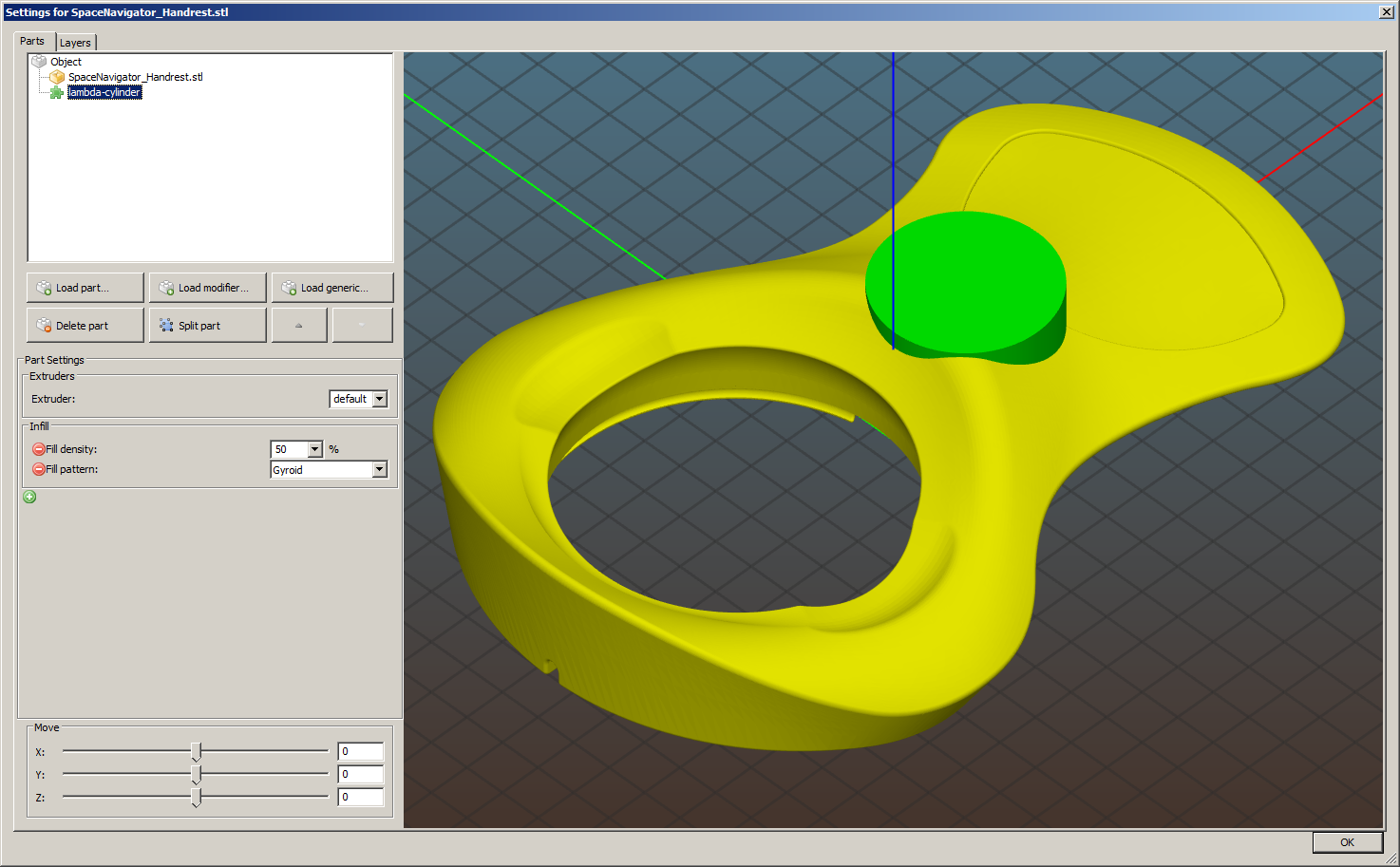

Kachidoki Posté(e) Aout 28, 2018 Partager Posté(e) Aout 28, 2018 Bonjour, Sur Cura je ne sais pas, mais sur Slic3r (PE) tu peux utiliser des "modifiers" (à l'anglaise) pour modifier les paramètres de slicing, soit une forme générique, box, cylinder... soit via un second STL : Lien vers le commentaire Partager sur d’autres sites More sharing options...
