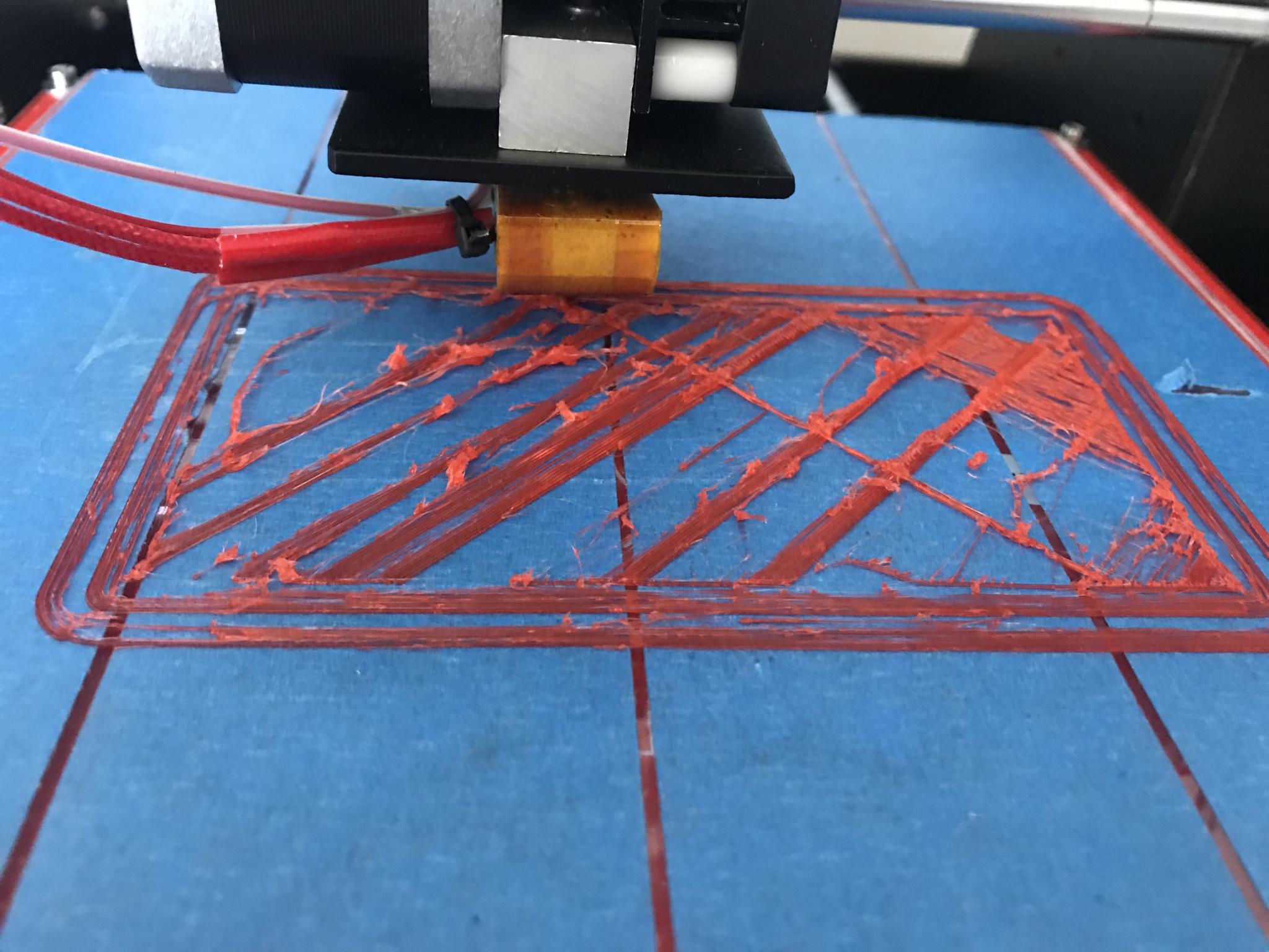

clemclem069 Posté(e) Aout 28, 2018 Partager Posté(e) Aout 28, 2018 Bonjour, Voila, j'ai lancé l'impression de ce porte outils (fichier joint) et j'ai laissé l’imprimante faire et au bout d'un quart d'heure j'ai vu (photo jointe) cette horreur. Est ce que, comme je le pense, la buse est bouchée ou y a t-il un autre problème que je ne connais pas tools_holder.STL Lien vers le commentaire Partager sur d’autres sites More sharing options...
Dem_ria Posté(e) Aout 28, 2018 Partager Posté(e) Aout 28, 2018 Extrusion trop rapide et peut être trop près Lien vers le commentaire Partager sur d’autres sites More sharing options...
clemclem069 Posté(e) Aout 28, 2018 Auteur Partager Posté(e) Aout 28, 2018 j'ai deja imprimer un dé pour verifier avec les meme reglage et aucun problemes Lien vers le commentaire Partager sur d’autres sites More sharing options...
Dem_ria Posté(e) Aout 28, 2018 Partager Posté(e) Aout 28, 2018 Et quels sont tes reglages ? Lien vers le commentaire Partager sur d’autres sites More sharing options...
clemclem069 Posté(e) Aout 28, 2018 Auteur Partager Posté(e) Aout 28, 2018 hauteur de couche 0.2 epaisseur de la paroi 0.8 Nb de ligne de la paroi 2 epaisseur dessu dessous 0.8 couches supérieur 4 couches inférieur 4 densité remplissage 20% motif grille temperature impression 215 température plateau 60 vitesse d'impression 60 mm/s adherence bordure pas de support retraction active sur Cura Lien vers le commentaire Partager sur d’autres sites More sharing options...
Dem_ria Posté(e) Aout 29, 2018 Partager Posté(e) Aout 29, 2018 Hum La température de 215 est peut être un peu élevé. Verifie bien ta distance entre le plateau et la buse La vitesse d'impression est de 60 mais la vitesse d'impression des couches ? Elle est à combien ? Est-ce que ton extruder claque ? Lien vers le commentaire Partager sur d’autres sites More sharing options...
clemclem069 Posté(e) Aout 29, 2018 Auteur Partager Posté(e) Aout 29, 2018 Pour la température j'ai pris la recommandation constructeur . entre le plateau et la buse j'ai l'épaisseur d'une feuille de papier. pour la vitesse d'impression des couches je ne voit pas où je peux la trouver mon extrudeur ne claque pas,par contre par moment j'entends le moteur de l'extrudeur un bruit sourd comme si il galérais a faire avancer le filament . Lien vers le commentaire Partager sur d’autres sites More sharing options...
Dem_ria Posté(e) Aout 29, 2018 Partager Posté(e) Aout 29, 2018 Au fait, j'ai oublié de te demander c'est du pla ou de l'abs ? Lien vers le commentaire Partager sur d’autres sites More sharing options...
clemclem069 Posté(e) Aout 29, 2018 Auteur Partager Posté(e) Aout 29, 2018 pla Lien vers le commentaire Partager sur d’autres sites More sharing options...
Dem_ria Posté(e) Aout 29, 2018 Partager Posté(e) Aout 29, 2018 (modifié) 215 pour le pla c'est le max Moi je mets 210 pour la première couche et ensuite 195 pour les suivantes. Avec une extrusion trop chaude le pla devient un peu pâteux. Modifié (le) Aout 29, 2018 par Dem_ria Lien vers le commentaire Partager sur d’autres sites More sharing options...
clemclem069 Posté(e) Aout 29, 2018 Auteur Partager Posté(e) Aout 29, 2018 merci je vais baisser la température et relancer un print. Lien vers le commentaire Partager sur d’autres sites More sharing options...

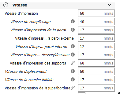

Dem_ria Posté(e) Aout 29, 2018 Partager Posté(e) Aout 29, 2018 (modifié) Il y a 11 heures, clemclem069 a dit : pour la vitesse d'impression des couches je ne voit pas où je peux la trouver Les différentes vitesse pour les couche et les parois se trouve dans la partie "Vitesse": Modifié (le) Aout 29, 2018 par Dem_ria Lien vers le commentaire Partager sur d’autres sites More sharing options...

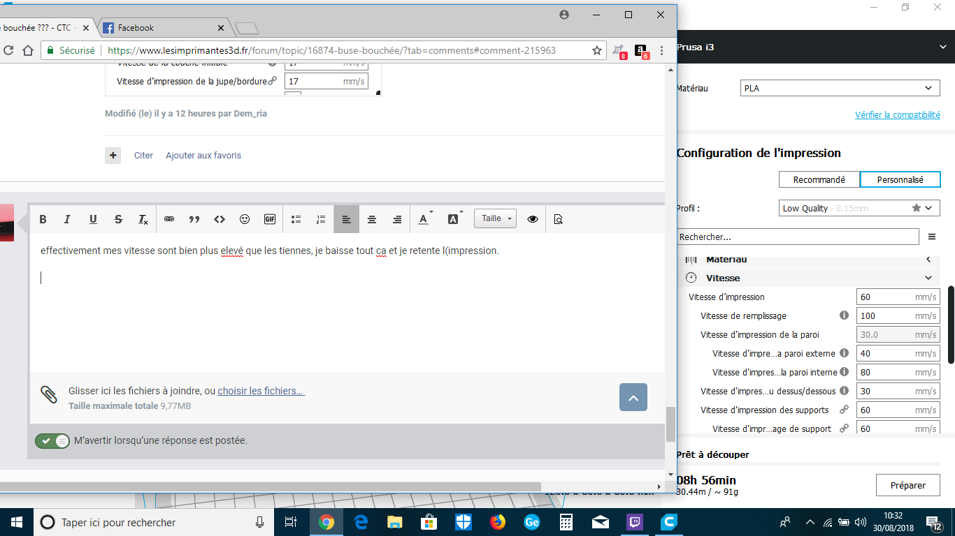

clemclem069 Posté(e) Aout 30, 2018 Auteur Partager Posté(e) Aout 30, 2018 effectivement mes vitesse sont bien plus élevé que les tiennes, je baisse tout ca et je retente l(impression. Lien vers le commentaire Partager sur d’autres sites More sharing options...

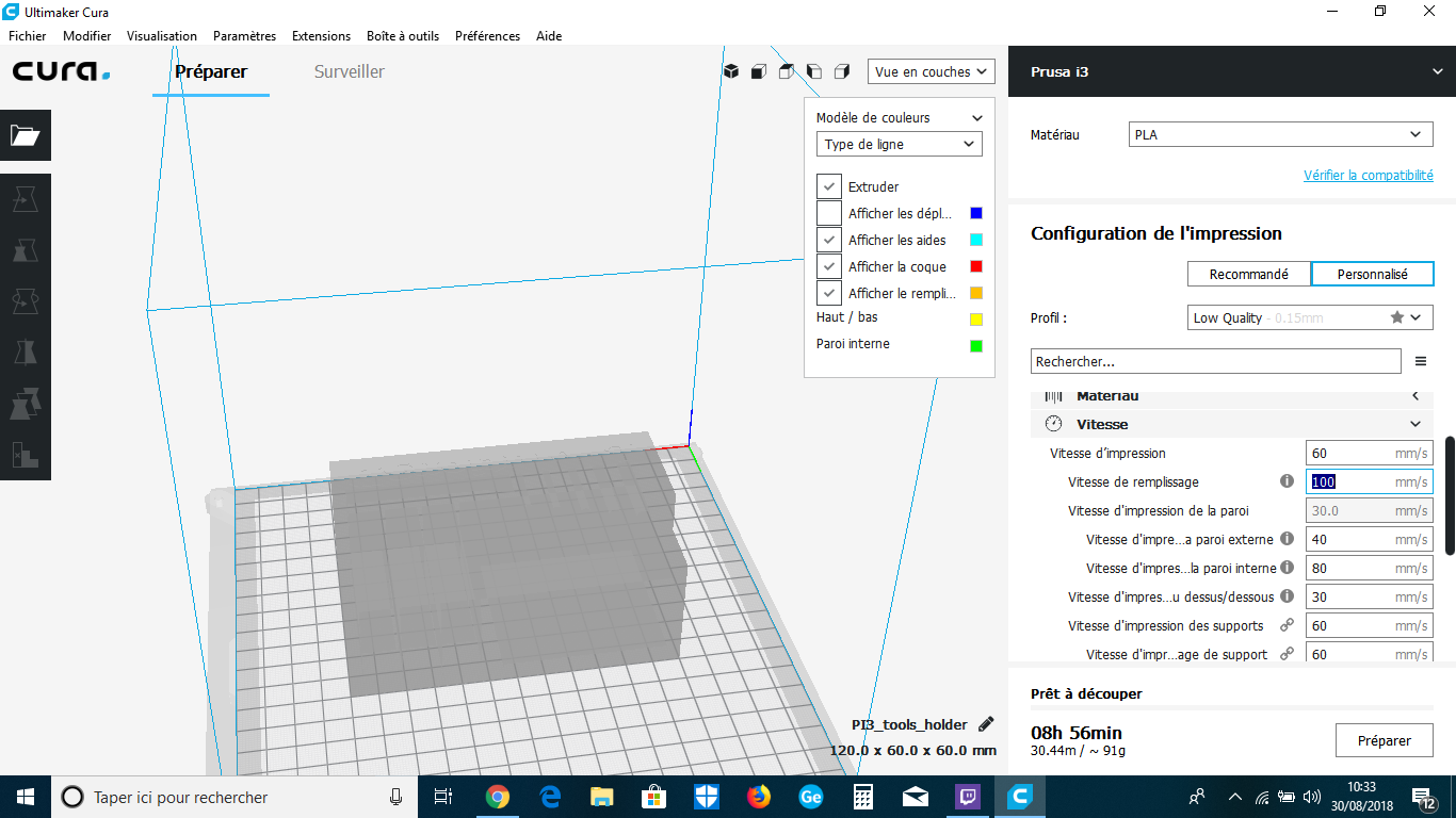

Guillaume3D Posté(e) Aout 30, 2018 Partager Posté(e) Aout 30, 2018 Chez moi: Vitesse d'impression: 35mm/s Paroi interne: 20mm/s Paroi externe: 15mm/s Vitesses de remplissage 40mm/s Tu vas beaucoup trop vite, cette machine est de mauvaise qualité et en plus, comme elle est en direct-drive, il ne faut pas aller très vite. Le pire, c'est la vitesse de remplissage, je comprend pourquoi ça n'adère pas ! Lien vers le commentaire Partager sur d’autres sites More sharing options...
clemclem069 Posté(e) Aout 30, 2018 Auteur Partager Posté(e) Aout 30, 2018 je viens de baisser j'attends de voir l'impression pour savoir si marche avec les réglages de Dem_ria sinon je baisserais encore. Lien vers le commentaire Partager sur d’autres sites More sharing options...
Guillaume3D Posté(e) Aout 30, 2018 Partager Posté(e) Aout 30, 2018 il y a 6 minutes, clemclem069 a dit : je viens de baisser j'attends de voir l'impression pour savoir si marche avec les réglages de Dem_ria sinon je baisserais encore. Ok. Pour moi les seul truc à faire, c'est baisser la vitesse d'impression, imprimer sur une plaque en verre ou sur un mirroir car ont dirait que tu as un peu de warping, et de mettre de baisser la température. Perso, je suis à 190°C. Lien vers le commentaire Partager sur d’autres sites More sharing options...
