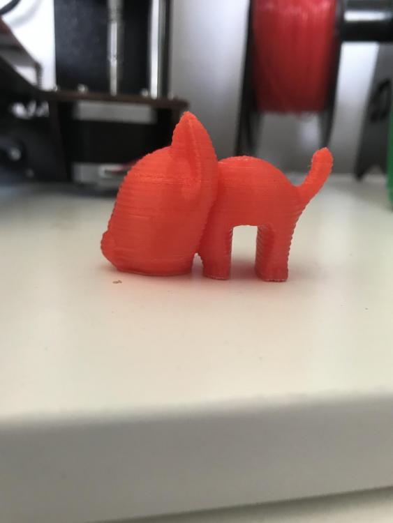

clemclem069 Posté(e) Septembre 1, 2018 Auteur Partager Posté(e) Septembre 1, 2018 Je tenais à vous remercier car avec vos conseils et réglages, j'ai enfin réussit à imprimer. je doit encore affiner la qualité de l'impression mais tout c'est bien passé. Lien vers le commentaire Partager sur d’autres sites More sharing options...
Guillaume3D Posté(e) Septembre 1, 2018 Partager Posté(e) Septembre 1, 2018 :) Par contre, tu as du wobble :(Envoyé de mon U2 en utilisant Tapatalk Lien vers le commentaire Partager sur d’autres sites More sharing options...
Dem_ria Posté(e) Septembre 1, 2018 Partager Posté(e) Septembre 1, 2018 @Clemclem069 Tension des courroies à faire ! Lien vers le commentaire Partager sur d’autres sites More sharing options...

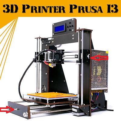

clemclem069 Posté(e) Septembre 1, 2018 Auteur Partager Posté(e) Septembre 1, 2018 il y a 18 minutes, Dem_ria a dit : @Clemclem069 Tension des courroies à faire ! Comment fait on ? Car là elle sont comme je les ai reçu Lien vers le commentaire Partager sur d’autres sites More sharing options...
Dem_ria Posté(e) Septembre 1, 2018 Partager Posté(e) Septembre 1, 2018 tu tourne les écrou papillon !! la ou j'ai mis les flèches sur la photo, dans le sens des aiguilles d'une montre en x et en y Lien vers le commentaire Partager sur d’autres sites More sharing options...
