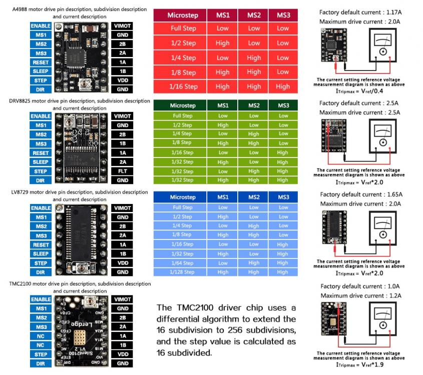

Urbicande Posté(e) Aout 29, 2018 Auteur Partager Posté(e) Aout 29, 2018 Merci Yoann42. Je vais donc commander des TMC2288. J'ai vu sur Youtube (gueroloco) que le A4988 est suffisant pour l'extrudeur. Quelqu'un peut-il confirmer ou bien me conseiller un driver pour l'extrudeur ? Lien vers le commentaire Partager sur d’autres sites More sharing options...
leppo Posté(e) Aout 31, 2018 Partager Posté(e) Aout 31, 2018 @Urbicande, Driver conseillé en remplacement pour extrudeur : LV8729. "They are much quieter than the A4988 but still quite audible when moving. Compared to the A4988 the sound is lower, being much easier on the ears. If no motor is moving they are practically completely silent. My A4988s produced a horrible headache-inducing whining sound when standing still, this is not a problem with the LV8729." Lien vers le commentaire Partager sur d’autres sites More sharing options...

mijean Posté(e) Septembre 15, 2018 Partager Posté(e) Septembre 15, 2018 Une petite question sur les TMC2288 arrive t'ils avec le bon voltage ou faut il les réglés au niveaux voltage? Si ils n'arrive pas régler je ne sais comment faire car pas de multimètre! Lien vers le commentaire Partager sur d’autres sites More sharing options...
BLIN Posté(e) Septembre 15, 2018 Partager Posté(e) Septembre 15, 2018 Réglages obligatoires. Sans multimètre, je ne vois pas trop comment faire car le réglage est "très fin". Une infime rotation est nécessaire pour une bonne précision. Maintenant, on trouve des multimètres dans les 10 euros (même moins) sans pb ou il y a bien un copain dans le coin qui en dispose d'un? Lien vers le commentaire Partager sur d’autres sites More sharing options...

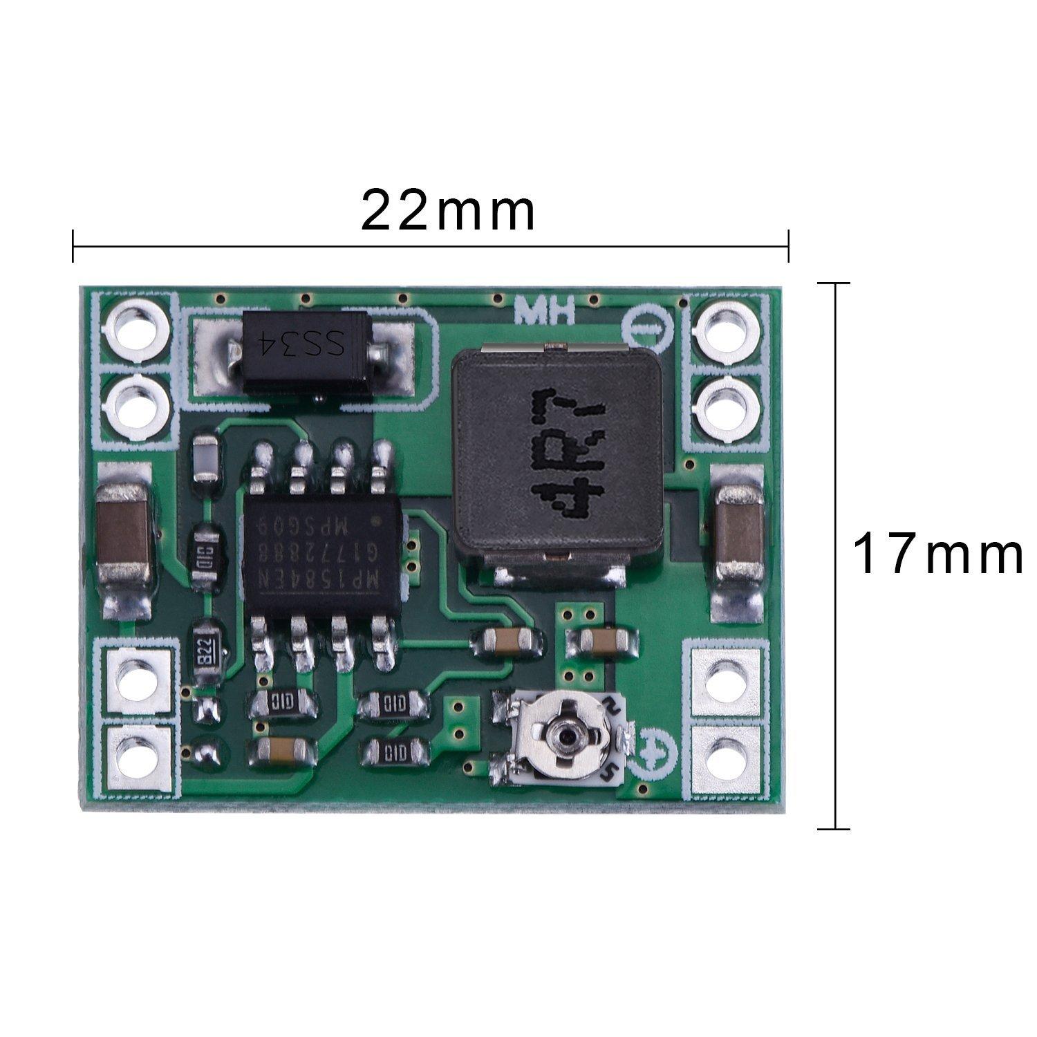

bob6199 Posté(e) Septembre 18, 2018 Partager Posté(e) Septembre 18, 2018 Bonjour à tous, j'ai également reçu la nouvelle tornado au mois d'aout, je vais également installé des tmc 2208 pour avoir moins de bruit. j'avais une question au sujet du pneufit à la sortie de l'extrudeur TITAN, celui-ci ne serre pas bien le tube et à chaque retract le tube teflon bouge énormémement: savez-vous ou acheter un pneufit de qualité qui maintiendrait bien le tube téflon? je souhaiterais également changer les ventilateurs, j'ai entendu que certains utilise des modules 24>12v afin de pouvoir mettre des NOCTUA mais je ne retrouve plus le lien.... bonne journée à tous Lien vers le commentaire Partager sur d’autres sites More sharing options...
leppo Posté(e) Septembre 19, 2018 Partager Posté(e) Septembre 19, 2018 Bonjour, Il y a ce type de produits utilisés par les bidouilles Arduino notamment pour alimenter un Octopi https://www.amazon.fr/Alimentation-Abaisseur-Module-Réglable-Pièces/dp/B01MQGMOKI/ref=sr_1_9?ie=UTF8&qid=1537355175&sr=8-9&keywords=convertisseur+24v+12v Lien vers le commentaire Partager sur d’autres sites More sharing options...
