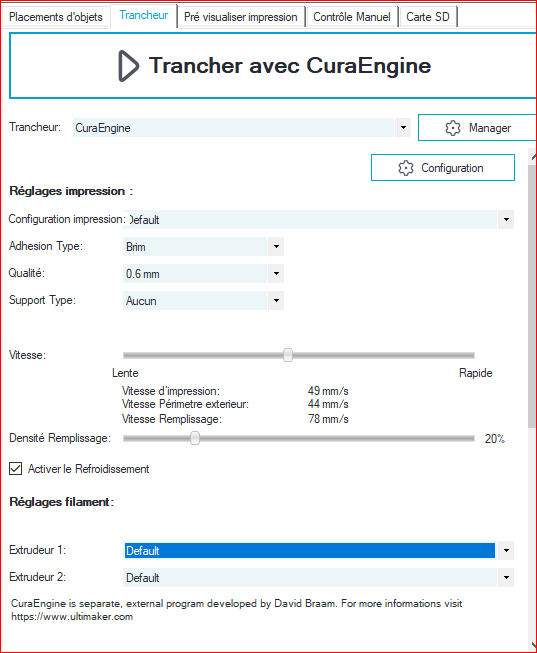

Sglug Posté(e) Aout 29, 2018 Partager Posté(e) Aout 29, 2018 Bonjour, J'ai besoin de votre aide pour le parametrage de ma P905X double extruder doubleZ. impossible de paramétrer le niveau 0 du plateau. dans repetier-host > controle manuel > j'ecris : G28 -> X/Y vont en 0/0 puis au centre du lit, Z descend et remonte à une hauteur 20mm G1 Z0 -> le lit monte a ~9.5mm avec l’écran tactile je monte le lit au niveau de la buse (feuille papier) sur l’écran il est écrit Z:-5.10 ( dans la log du repetier-host aussi) M851 Z - 5.10 -> repetier-host : echo:Z Offset 0.00 M500 -> repetier-host : echo:Settings Stored (477 bytes; crc 17609) puis dans g-Codes du trancheur, j'ajoute G29; Auto leveling ensuite je prends un fichier STL, je le met dans la SD et commence l'impression. l'auto leveling commence, le lit descend puis remonte à ~9.5mm pour les 9 points de test, et l'impression commence à 1cm du plateau!!!! je dois avoir un problème de paramétrage mais je vois pas ou. et pour les courageux je met un fichier de log de repetier-host. merci repetier.log Lien vers le commentaire Partager sur d’autres sites More sharing options...
Sglug Posté(e) Septembre 18, 2018 Auteur Partager Posté(e) Septembre 18, 2018 (modifié) Bonjour, vous pouvez peut être mettre des copie d’écran de votre paramétrage, Peut être avec une vidéo sur le problème : Désolé pour la taille de la fenêtre a+ Modifié (le) Septembre 18, 2018 par Sglug Lien vers le commentaire Partager sur d’autres sites More sharing options...
