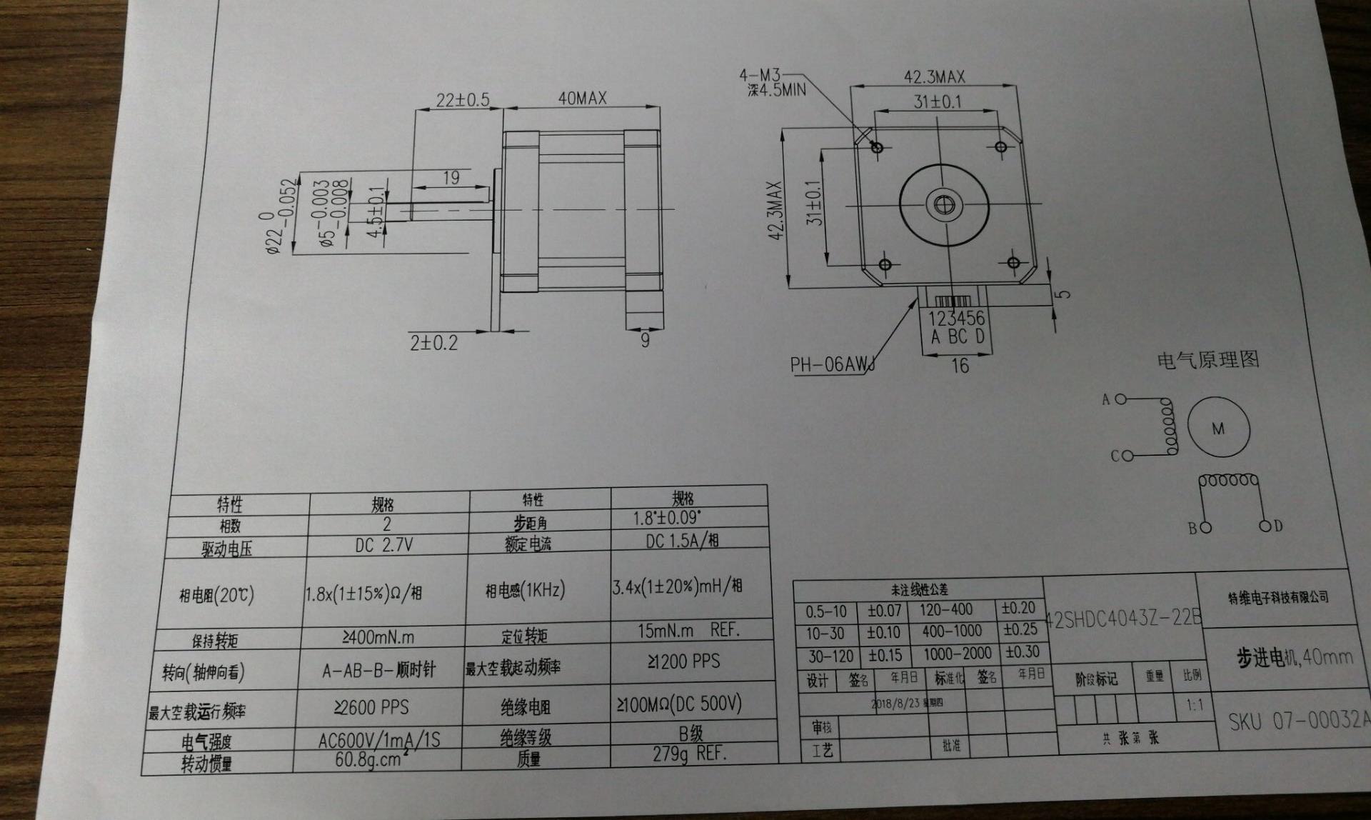

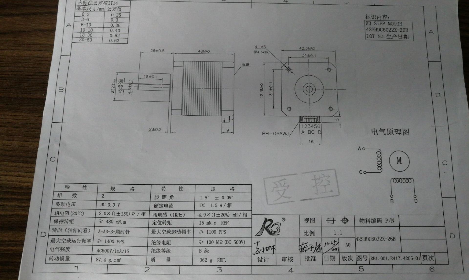

Je suis à la recherche des caractéristiques (si possible des datasheets) des moteurs pas à pas qui équipent les Tornado, à savoir les moteurs RB Step Motor référencés :
  • 42SHDC4043Z-22B (axe X et Extrudeur)
  • 42SHDC6022Z-26B (axes Y et Z)
Je voudrais principalement connaître le courant maxi et le couple maxi pour chacun de ces moteurs.
Quelqu'un aurait-il trouvé ces informations ?
Merci d'avance.
FG

Il y a 16 heures, mijean a dit :
J'ai trouvé les caractéristique des moteurs en envoyant un mail a tevo trop cool!
maintenant il faut extrapolé tout sa!
Super nouvelle que tu nous apporte ! Un grand merci.

il y a des 3.0V et 2.7V sur les fiches que tu as récupéré, et du 1.5A sur les deux.
Ce serait des tensions max ?
P=UI soit 3x1.5=4.5W c'est correct ça ? ça parait "faible" mais je dis surement une betise... Nous faudrait un gars qui cause ce langage (électrique) et voire ce langage (Chinois !!)

@mijean, non : le calcul de Vref se fait selon une formule donnée dans le datasheet des drivers (A4988 ou A 4982) et ne se fait pas à partir du courant max mais du courant nominal ; la formule est Vref = Inom * 8 * Rs où Rs est la resistance de charge (.1 Ohm dans le cas de la carte MKS Base) et Inom = Imax / Racine(2). Soit Inom = 1.5 / 1.414 = 1.06 A et Vref = 1.06 * 8 * 0.1 = 0.85 V.

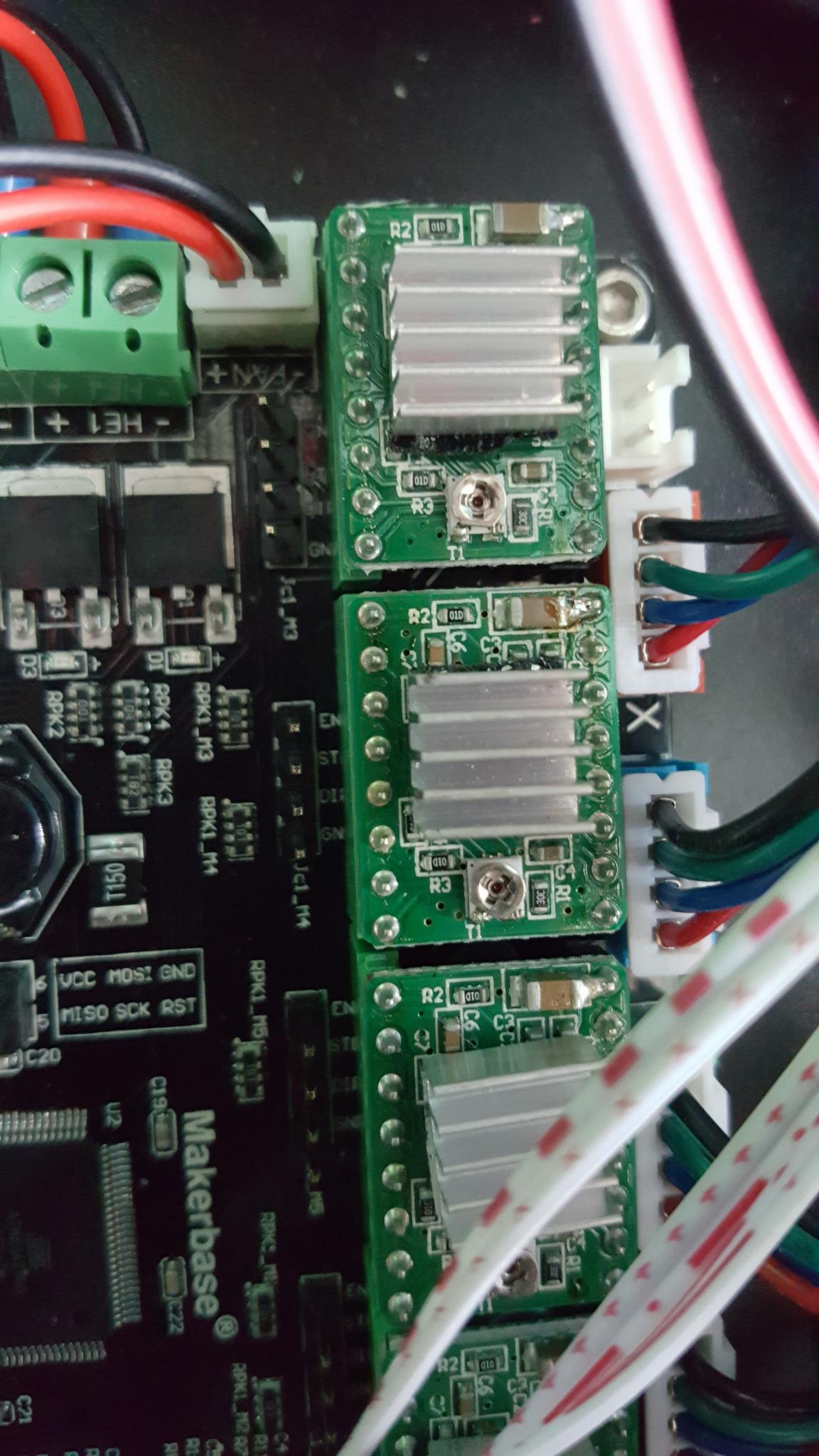

salut, je suis très content d'être tombé sur ce topic, ça fait un moment aussi que je recherche des raisons logiques pour connaître la valeur vref à mettre sur mes drivers. J'ai eu pas mal de conseils différents et donc des valeurs différentes à mettre, comme s'il y avait plusieurs règles de calculs...
Bref, j'ai aussi exactement les mêmes moteurs que l'auteur du sujet, merci à celui qui a pu trouver les fiches techniques !
J'ai une MKS Gen-L avec des drivers a4988 verts (tous les a4988 n'ont pas les mêmes specs), ils tournent actuellement en 0.95v sur XZE et 1.05 sur Y, mais je me rends compte que ce n'est pas forcément bon.
Sur cette vidéo, la formule de calcul est "vref = Imax * (8*Rs)" et il faut multiplier le tout par 70/100 pour se retrouver en full step
Imax ou Inominal, on a l'air d'être sur du 1,5A si on en croit les specs présentes un peu plus haut (DC = 1.5A)
Donc en gros ça ferait vref = 1,5 * (8 * Rs) * 0.7
Je n'ai pas la valeur de la résistance sur mon a4988, mais admettons que ça soit une R100, ça ferait :
vref = 1,5 * (8 * 0.1) * 0.7 = 0,84v
mettre cette valeur sur XZE et un peu plus sur Y au vu du poids du bed.
J'ai bon ou je suis complètement à côté de la plaque ?

@tetemagique, le raisonnement est bon.
Fais juste attention à maîtriser la valeur de Rs : entre R100 et R200, ça fait un facteur 1/2 sur Vref, et entre R100 et R050 un facteur 2.
Attention également à ne pas dépasser une Vref de 1.1 V pour une R100, au delà tu es en limite d'utilisation du A4988 (Imax = 2A)
