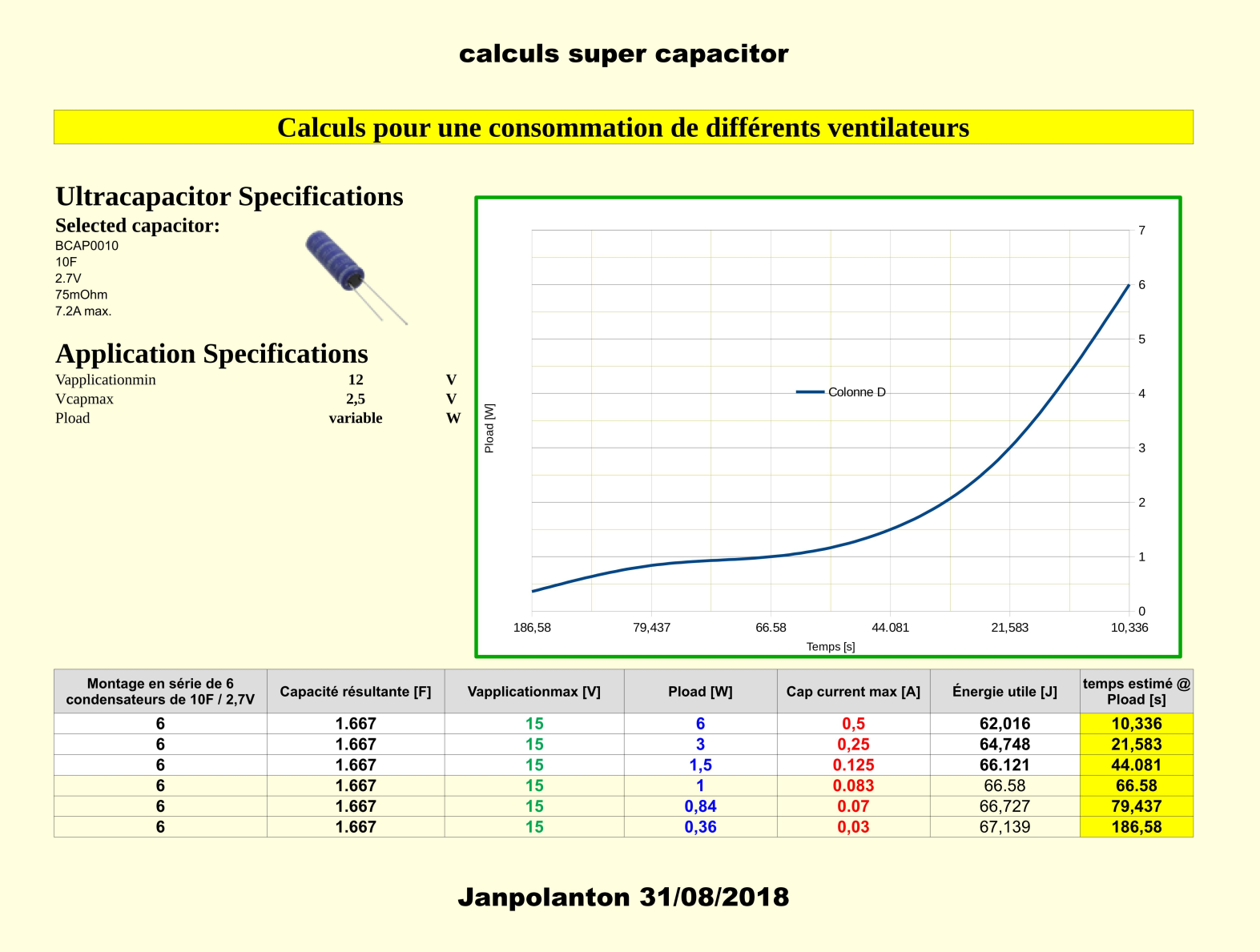

.AleX. Posté(e) Aout 31, 2018 Partager Posté(e) Aout 31, 2018 Il y a 8 heures, Janpolanton a dit : Désolé de te contredire, il faut revoir tes calculs à la baisse. Tu t'es trompé d'un facteur 10 puissance 3 Oupps.. la petit méprise entre µ et milli, au temps pour moi, belle erreur en effet Donc, pour le ratio capacité/prix, les 'super condensateurs' remplissent bien leurs rôles en effet. Bon, sinon, entre temps, d'autres ont évoqué des solutions basées sur une batterie ou un onduleur... Pratiquant l'aéromodélisme, j'ai quelques accus un peu trop fatigués pour l'hélico et trop lourds pour d'autres usages, mais qui pourrait me servir de tampon avec un BMS, j'y avais pas pensé, merci la communauté (Faudra que je vois au retour de congés si je peux exploiter une pin libre sur ma Trigorilla pour faire le 'Power Supply sensor') Lien vers le commentaire Partager sur d’autres sites More sharing options...
Janpolanton Posté(e) Aout 31, 2018 Auteur Partager Posté(e) Aout 31, 2018 Il y a 2 heures, Tircown a dit : J'ai fais le tour des ventilateurs 40mm que je possède: max 0.07A, 0.03 pour certains et j'imagine qu'ils s'arrêteront de tourner vers 4.5~4.0V. L'idéal aurait été de tenir 2min, mais 1min serait acceptable j'imagine. Ayant prévu 2 têtes dans ma construction en cours, ce serait cool de pouvoir brancher deux "batteries" au besoin et de pouvoir donc alimenter deux ventilateurs. Une petite extrapolation avec différentes puissances de charges et le temps estimé correspondant. On commence à deviner la courbe exponentielle de la décharge d'un condensateur Lien vers le commentaire Partager sur d’autres sites More sharing options...
Janpolanton Posté(e) Aout 31, 2018 Auteur Partager Posté(e) Aout 31, 2018 il y a 24 minutes, .AleX. a dit : Donc, pour le ratio capacité/prix, les 'super condensateurs' remplissent bien leurs rôles en effet. En effet, surtout qu'ils sont déjà câblés sur un PCB comportant les circuits de charge / décharge / équilibrage. 1.67 Farad sous 15V pour environ 8€, ce serait couillon de s'en priver... Lien vers le commentaire Partager sur d’autres sites More sharing options...

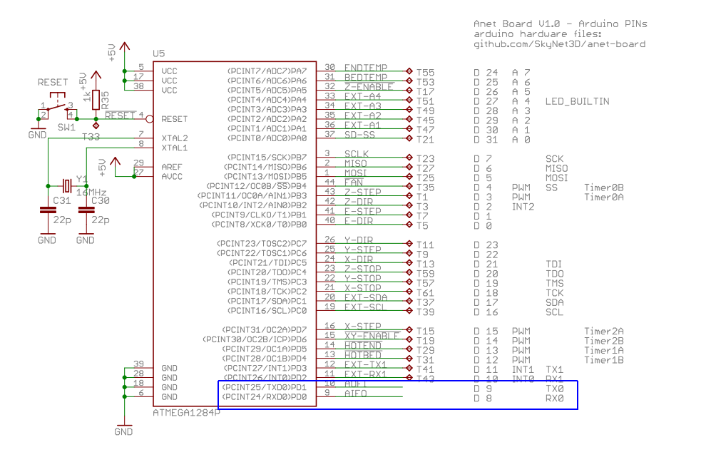

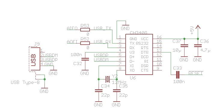

Djam Posté(e) Aout 31, 2018 Partager Posté(e) Aout 31, 2018 il y a 28 minutes, Janpolanton a dit : A priori, il y aura de la demande pour l'Atmega1284 de l'Anet... En tous cas, je t'en remercie par avance. ça va étre chaud au niveau des pin... y'avait celui que je t'avais cité, aprés le TX0 et RX0 je ne pense pas que l'on puisse utiliser des pin UART pour autre chose sans que ça foute le bins...à confirmer avec @Tircown Lien vers le commentaire Partager sur d’autres sites More sharing options...
Janpolanton Posté(e) Aout 31, 2018 Auteur Partager Posté(e) Aout 31, 2018 il y a 13 minutes, Djam a dit : aprés le TX0 et RX0 je ne pense pas que l'on puisse utiliser des pin UART pour autre chose sans que ça foute le bins... Je sais que ça fiche le bazar sur une carte arduino mais là, manifestement elle ne sont à priori pas câblées et encore moins utilisées... Lien vers le commentaire Partager sur d’autres sites More sharing options...
Djam Posté(e) Aout 31, 2018 Partager Posté(e) Aout 31, 2018 ben si elles sont lié au pin USB BLE qui sert soit à mettre le WIFI ou le Bluetooth, et elles sont désigné comme UART dans le Fastio : // UART #define RXD DIO8 #define TXD DIO9 #define RXD0 DIO8 #define TXD0 DIO9 #define RXD1 DIO10 #define TXD1 DIO11 Donc je ne sais pas si en redéfinissant ces pin ça ne risque pas de foutre le bins.... d'ou ma question pour @Tircown Lien vers le commentaire Partager sur d’autres sites More sharing options...
Tircown Posté(e) Aout 31, 2018 Partager Posté(e) Aout 31, 2018 (modifié) Oh que si ça foutra le bordel. Sauf erreur de ma part il ne sera plus possible de programmer la carte . J'vais décortiquer un peu plus mais à priori pour l'Anet, à moins de libérer un des pins, Zmax par exemple ou RX1 et TX1 qui sont peut être libre, autrement il faudra compter sur octoprint pour faire ce travail et donc penser à alimenter le raspberry pendant un bref instant (800mA pour un Pi B+, 180mA si on est raisonnable avec un Pi Zero W). Je cite octoprint par simplicité et réalisme mais c'est tout à fait possible d'envoyer du GCODE autrement. Modifié (le) Aout 31, 2018 par Tircown Lien vers le commentaire Partager sur d’autres sites More sharing options...
Djam Posté(e) Aout 31, 2018 Partager Posté(e) Aout 31, 2018 (modifié) @Tircown rx1 et tx1 sont pour le LCD et le BL touch c'est le fameux pin que j'avais cité plus haut...donc cacahuéte, ou alors faudrait se passer du LCD 2004 et passer sur du SPI en GLCD mais aprés ça rajoute trois entrées pour l'encodeur donc pas bénéfique du tout ! Y'a pas moyen de faire en sorte que quand le BL touch ait finit son Job on puisse basculer le pin en tant que pin > contrôle alim? EDIT et voila ou vont les AIFO et AOFI: Modifié (le) Aout 31, 2018 par Djam Lien vers le commentaire Partager sur d’autres sites More sharing options...
Janpolanton Posté(e) Aout 31, 2018 Auteur Partager Posté(e) Aout 31, 2018 (modifié) il y a 11 minutes, Djam a dit : EDIT et voila ou vont les AIFO et AOFI: J'ai de la cwotte de biquette plein les miwettes Citation le BL touch c'est le fameux pin que j'avais cité plus haut...donc cacahuéte Il y a un moyen facile de contourner ce problème, c'est d'utiliser un capteur capacitif... Modifié (le) Aout 31, 2018 par Janpolanton 1 Lien vers le commentaire Partager sur d’autres sites More sharing options...

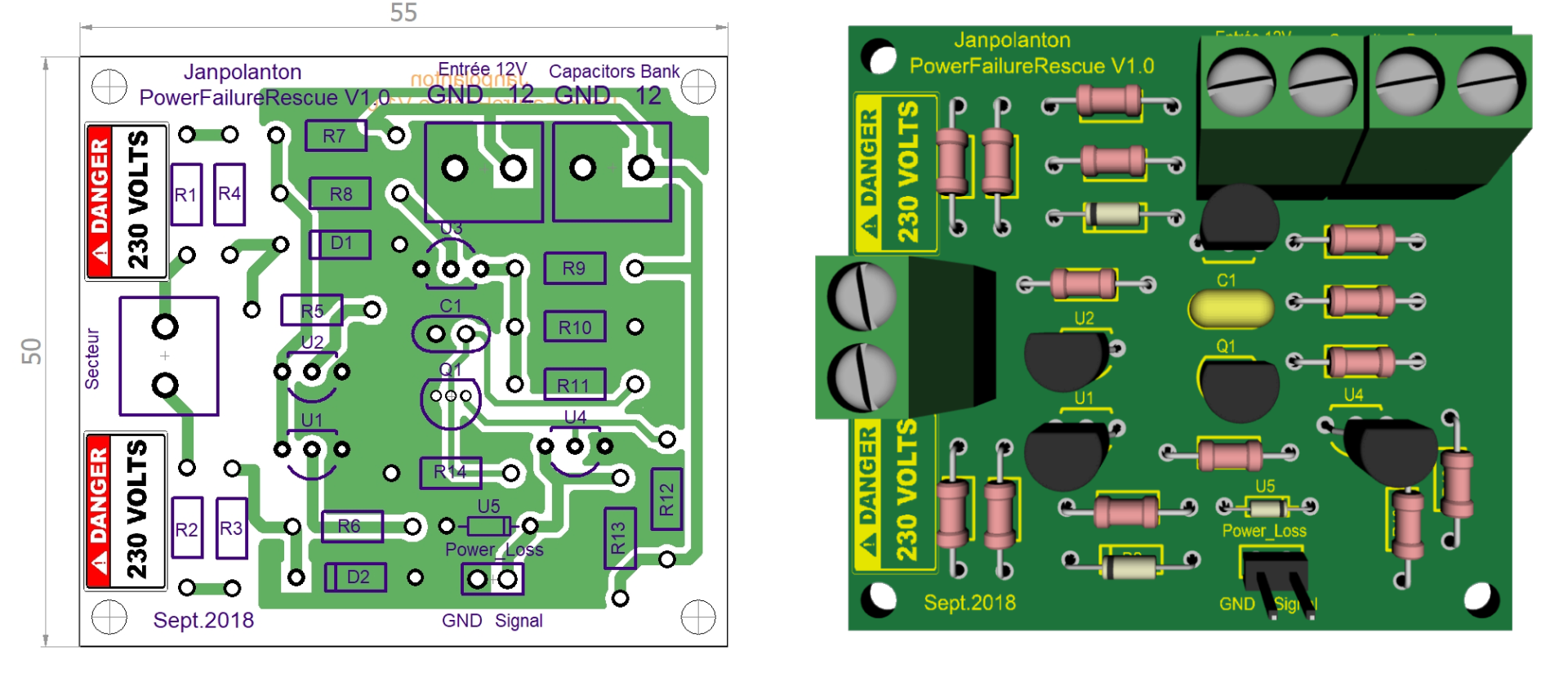

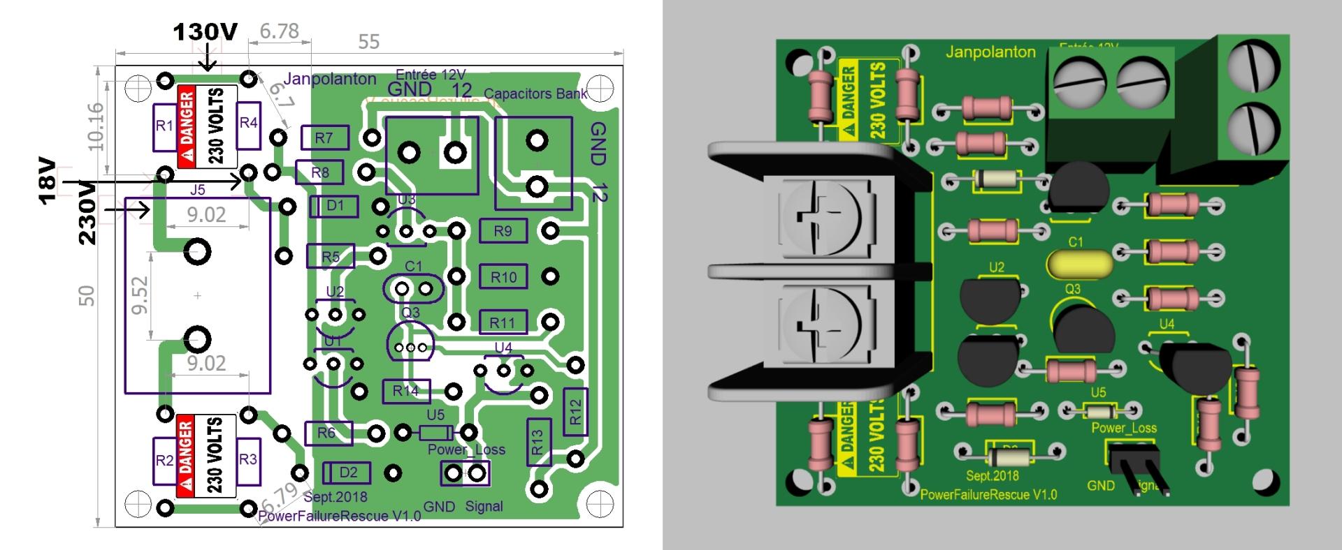

Janpolanton Posté(e) Septembre 1, 2018 Auteur Partager Posté(e) Septembre 1, 2018 En image, le futur PCB du module. Je vais câbler un proto courant semaine prochaine sur plaque d'essais avant d'envoyer les fichiers gerber du PCB au graveur. J'en ai profité pour refaire mon plein de composants et j'ai commandé un pack de supercondensateurs de 1.67F / 15V Lien vers le commentaire Partager sur d’autres sites More sharing options...
Djam Posté(e) Septembre 1, 2018 Partager Posté(e) Septembre 1, 2018 (modifié) pas de coupure sur le PCB entre le 230 et 12|24 ? EDIT > et pour du 230V 6A ~ les pistes sont pas un peu trop légère? Ben non, le module ne sert pas à alimenter la printeuse, donc y'aura pas beaucoup de demande à ce niveau! Modifié (le) Septembre 1, 2018 par Djam Lien vers le commentaire Partager sur d’autres sites More sharing options...

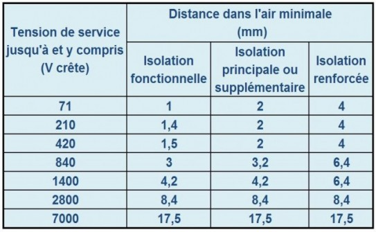

Janpolanton Posté(e) Septembre 1, 2018 Auteur Partager Posté(e) Septembre 1, 2018 (modifié) Il y a 1 heure, Djam a dit : pas de coupure sur le PCB entre le 230 et 24 ? La norme EN60950-1 préconise des distances minimales à respecter entre pistes (distances à vol d'oiseau) suivant le tableau ci-dessous: La tension max est de 325V crête pour un secteur à 230V Ueff = U(Crête) / racine de 2 soit Ueff = 325 / 1.414 = 230V Le tableau nous donne une distance d'isolement renforcé dans l'air de 4mm (valeur de 71V à 400V). Les distances sont respectées, et il n'y a pas nécessité de créer un obstacle par une perforation ou une fente. Le PCB publié précédemment était un premier jet dimensionnel et d'implantation. Le PCB définitif respecte ces distances... Allez, je le publie Edité : Erratum sur le PCB publié ci-dessus car j'ai noté les tensions efficaces (230V et 130V) et non pas les tensions max (325V et 180V) Et en image les connecteurs avec protection que j'ai commandés pour le raccordement du 230V Modifié (le) Septembre 1, 2018 par Janpolanton 1 Lien vers le commentaire Partager sur d’autres sites More sharing options...
