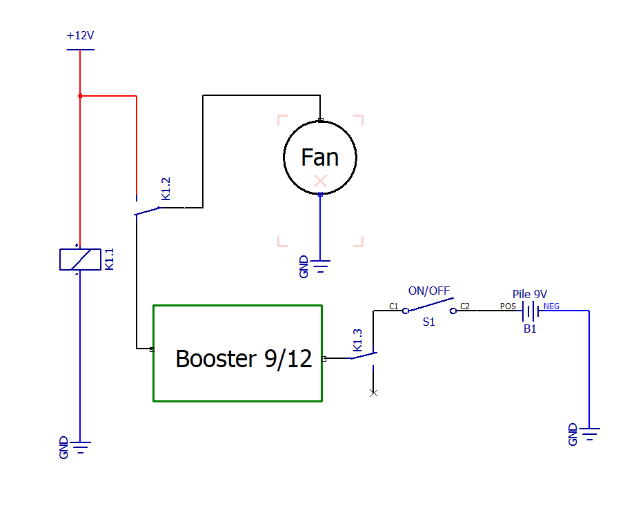

Janpolanton Posté(e) Septembre 2, 2018 Auteur Partager Posté(e) Septembre 2, 2018 Il y a 10 heures, Tircown a dit : @Janpolanton, dans la mesure ou le ventilateur coldend n'a pas besoin d'une alimentation en continu, peut-on envisager de l'alimenter après la panne de courant avec une pile 9V et un power boost 9V->12V? Sans prévoir de recharger cette pile on aurait plusieurs dizaines de pannes de courant avant de devoir la remplacer. Si je ne me trompe pas, une pile 9V fournis 500mAH, après power boost (au pif) >300mAh, soit 3h pour un ventilateur à 0,07A, soit 90 cycles de 2min. J'ai un peu réfléchi à ton problème qui parait simple posé tel quel mais qui est en fait très épineux... C'est faisable façon bourrin avec un relais double inverseur et un inter M/A sans minuterie. Et comme je suis en mal d'inspiration ce soir, je remets à demain la solution plus sophistiquée à base d'électronique pure mais c'est pas gagné... 1 Lien vers le commentaire Partager sur d’autres sites More sharing options...

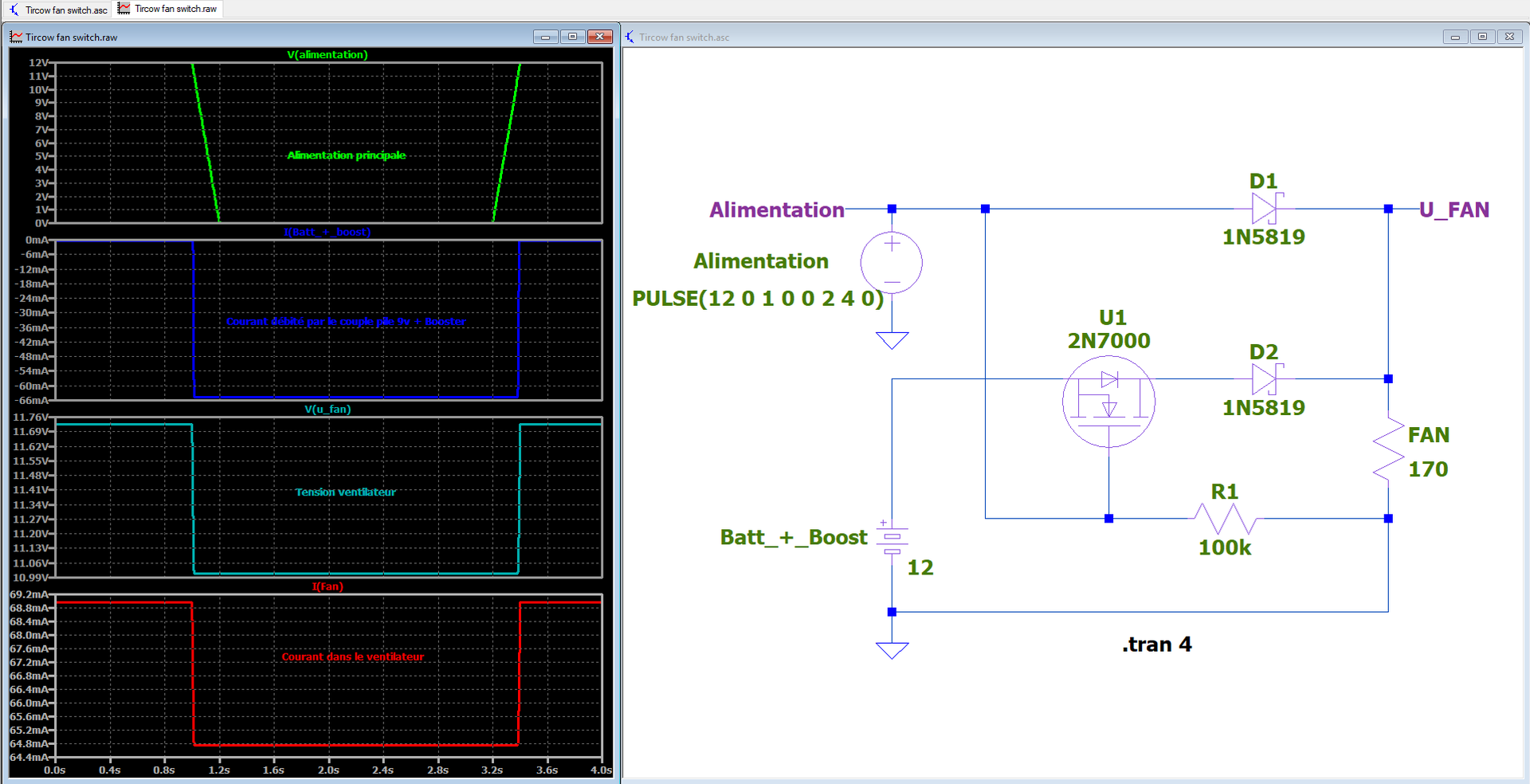

Janpolanton Posté(e) Septembre 3, 2018 Auteur Partager Posté(e) Septembre 3, 2018 (modifié) Bonjour à tous, @Tircown Un premier jet du schéma version électronique. Il reste à ajouter une tempo de 2 mn sans en faire pour autant une usine à gaz... Le basculement est automatique entre la pile 9 V boostée à 12 V et l'alimentation principale 12 V Edité : Avec le nmos 2N7000, le courant débité par la pile n'est pas nul à l'arrêt du système. La pile débite toujours un courant de fuite d'environ 200 µA ce qui limiterait sa durée de vie à 3 mois environ En le remplaçant par un BS170, le courant au repos n'est plus que de 220 nA (1000 fois moins qu'avec l'autre type de nmos). Comme quoi, il faut être prudent dans le choix de ses composants quand on veut gagner 3 francs six sous. Modifié (le) Septembre 3, 2018 par Janpolanton 2 Lien vers le commentaire Partager sur d’autres sites More sharing options...
Tircown Posté(e) Septembre 3, 2018 Partager Posté(e) Septembre 3, 2018 @Janpolanton Merci beaucoup pour tout ce travail! Tu as clairement le réflexe électronique mais pour la temporisation on peut envisager un microcontroller. Ça ne plombe pas la facture puisqu'une copie de Digispark (Attiny85) coûte 1€12 tout monté avec connecteur USB et régulateur d'alim. Ça peut permettre de rajouter facilement un signal sonore, un compteur, avertir que la pile doit être changée (d'après ce compteur), etc. La tempo de 2min est un choix totalement arbitraire, celui de Dagoma en réalité, qui d'office met ça en fin de GCODE. L'objectif est uniquement d'éviter les bouchages de buse et d'altérer la fixation du grovemount souvent en PLA. Ça n'a pas besoin d'être 2min pile-poil. Ça partait d'une idée simple avec qu'une seule fonction, trigger M24, mais ça commence à devenir toutes options là . Lien vers le commentaire Partager sur d’autres sites More sharing options...
.AleX. Posté(e) Septembre 3, 2018 Partager Posté(e) Septembre 3, 2018 Il y a 10 heures, Janpolanton a dit : Avec le nmos 2N7000, le courant débité par la pile n'est pas nul à l'arrêt du système. La pile débite toujours un courant de fuite d'environ 200 µA ce qui limiterait sa durée de vie à 3 mois environ En le remplaçant par un BS170, le courant au repos n'est plus que de 220 nA (1000 fois moins qu'avec l'autre type de nmos). Comme quoi, il faut être prudent dans le choix de ses composants quand on veut gagner 3 francs six sous. Huuumm n'y a-t-il pas un risque encore plus grand que le DC/DC Step Up 9V=>12V consomme même à vide... ? Dans la même veine, la fuite de 220nA se fait a travers la gate et R1 ...? Mettre D2 entre le FET et l'alim apporterait-il quelque chose...? Et dans ce cas là, inclure le step-up après le FET... ? Lien vers le commentaire Partager sur d’autres sites More sharing options...

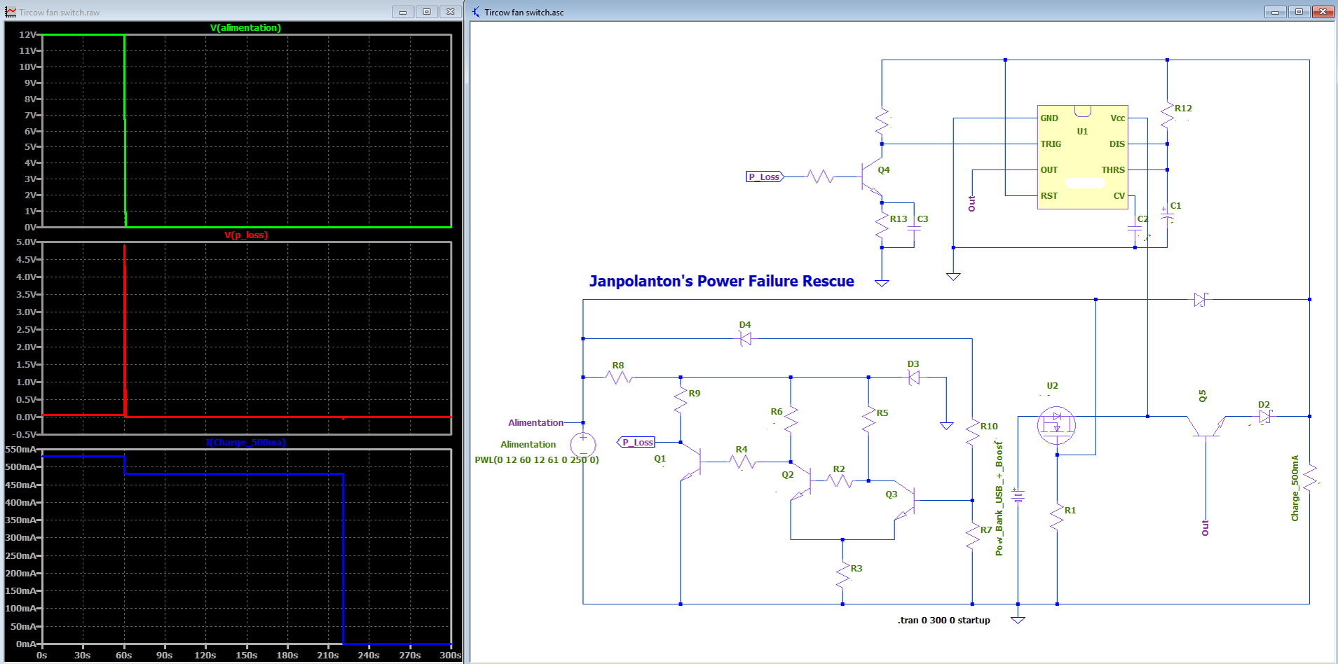

Janpolanton Posté(e) Septembre 3, 2018 Auteur Partager Posté(e) Septembre 3, 2018 il y a 8 minutes, Tircown a dit : Tu as clairement le réflexe électronique Oui, c'est une déformation que je traine depuis 50 ans... J'ai terminé la simu d'un circuit tout en 1 Détection chute de tension principale Génération du signal Power Lost Passage sur batterie boostée (idéalement un power bank USB) avec une charge d'essai de 500 mA qui permet plusieurs opérations pendant 2mn Déclenchement de la tempo de 2mn Et coupure totale à la fin de la tempo. Voili, voilà... (comme d'hab, aucune valeur de composants...) 1 Lien vers le commentaire Partager sur d’autres sites More sharing options...

Janpolanton Posté(e) Septembre 4, 2018 Auteur Partager Posté(e) Septembre 4, 2018 (modifié) Il y a 14 heures, Tircown a dit : Tu peux m'en mettre 2 dernière version de coté. OK. Mais pour le moment, je suis en train de peaufiner les temps de commutation et j'essaye aussi d'alléger mon usine à gaz. Mais je pense cette fois que cette version est très prometteuse avec l'ouverture de certaines possibilités comme : Faire du homing Rétracter le filament Continuer le refroidissement. Après, il faudra intervenir sur Marlin, mais là, ce n'est plus vraiment un problème. C'est pour ça qu'un partenariat sera le bienvenu De plus, en utilisant un power pack USB associé à un convertisseur boost on est tranquille, d'autant plus que le pack pourra se recharger en permanence et que le courant de fuite à l'arrêt ne sera plus gênant. Actuellement, avec cette version, il est de 400 µAh, bien trop important pour une pile de 9 V. Et comme le faisait remarquer @.AleX., je n'ai pas pris en compte la consommation du convertisseur boost mais ça n'aura plus d'importance. Si on ne se sert plus de l'imprimante pendant une longue période, il suffira de débrancher le power pack. Que du bonheur! Modifié (le) Septembre 4, 2018 par Janpolanton Lien vers le commentaire Partager sur d’autres sites More sharing options...

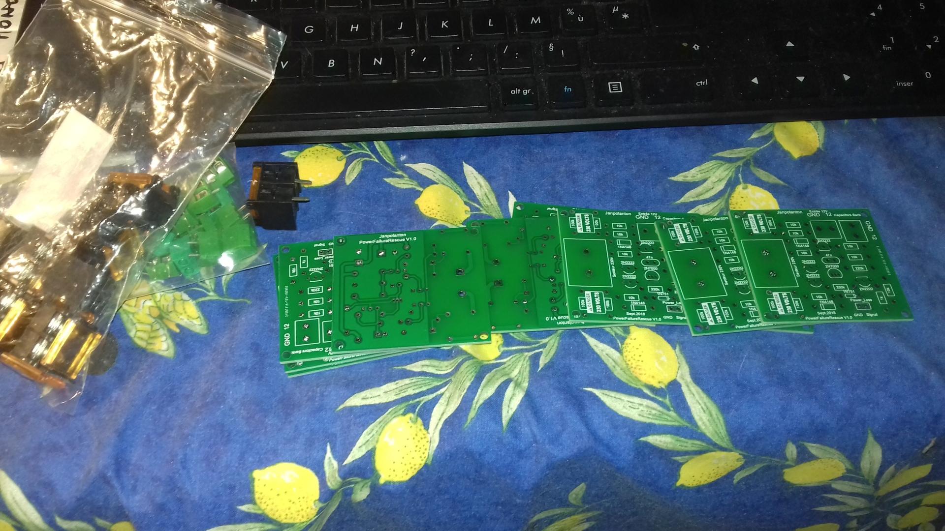

Janpolanton Posté(e) Septembre 19, 2018 Auteur Partager Posté(e) Septembre 19, 2018 Bonjour à tous, J'ai reçu les 10 PCB prototypes de la version détection perte secteur ainsi que les composants principaux (transistors et connecteurs). J'attends encore la bank de condensateurs. Je vais procéder au câblage d'une platine pour faire les essais sur table. J'offre 2 kits complets avec les composants (sans les bank de condensateurs) à ceux qui voudraient m'épauler dans la mise au point et les essais. Je n'ai malheureusement plus d'imprimante depuis quelques mois pour procéder moi-même aux essais en live (mais peut-être que le Père Noël saura se montrer généreux cette année). Les 2 kits seront offerts à des membres (j'allais dire cobayes) ayant les connaissances nécessaires en électronique et en informatique ainsi que le matériel de mesure adéquat pour éventuellement procéder à des ajustement ou modifications probables, le montage n'ayant été essayé qu'en simulation. Me faire la demande par MP. A l'issue de ces essais de mise au point, les modules (en kit ou câblés) seront mis à disposition dans la rubrique "Commandes groupées". Je n'ai pas de prix à proposer pour l'instant mais ça tournera probablement aux environs de 15€ / 20€ port compris (soit 25€ / 30€ avec les condensateurs) Voilà... 1 Lien vers le commentaire Partager sur d’autres sites More sharing options...

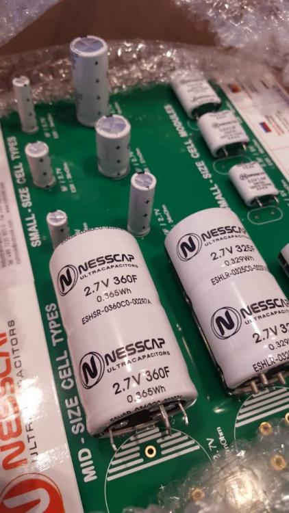

Kachidoki Posté(e) Septembre 19, 2018 Partager Posté(e) Septembre 19, 2018 Au fait, finalement tu t'es arrêté sur quoi comme choix de supercap ? Lien vers le commentaire Partager sur d’autres sites More sharing options...
Janpolanton Posté(e) Septembre 19, 2018 Auteur Partager Posté(e) Septembre 19, 2018 Sur ce modèle Lien vers le commentaire Partager sur d’autres sites More sharing options...
Kachidoki Posté(e) Septembre 19, 2018 Partager Posté(e) Septembre 19, 2018 (modifié) Ça va c'est assez petit finalement. Modifié (le) Septembre 19, 2018 par Kachidoki Lien vers le commentaire Partager sur d’autres sites More sharing options...
Janpolanton Posté(e) Septembre 19, 2018 Auteur Partager Posté(e) Septembre 19, 2018 Oui finalement ce n'est pas trop gros et l'avantage, les capas sont câblées sur un circuit équipé de mosfet d'équilibrage et de résistances de décharge gage de fonctionnement optimal. Elles vont se brancher comme une power bank sur mon module sur l'entrée dédiée. On verra ce que ça va donner en temps de fonctionnement après coupure (dans mon tableau page 3, on peut théoriquement compter sur 10s sous 500mA de charge). 1 Lien vers le commentaire Partager sur d’autres sites More sharing options...

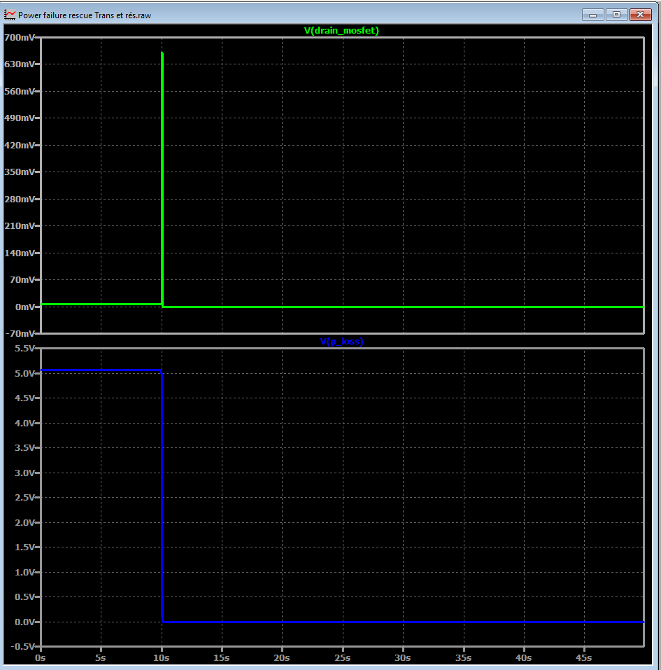

Kachidoki Posté(e) Septembre 19, 2018 Partager Posté(e) Septembre 19, 2018 Question "bête", d'où provient le 5V qui signale le PowerLoss ? Il n'y a qu'une entrée 12V sur le schéma, D3 est une zéner ? Deuxième question, ce même signal est impulsionnel, je suppose que tu compte utiliser une interruption sur l'ATmega pour ne pas risquer de le louper ? Et la durée de ce pulse n'est-il pas lié à la pente de l'alim (sur la simul elle passe de 12V à 0V en 1 sec) ? Lien vers le commentaire Partager sur d’autres sites More sharing options...
Janpolanton Posté(e) Septembre 19, 2018 Auteur Partager Posté(e) Septembre 19, 2018 Exact, il y a une Zener 5.1V Le signal est effectivement impulsionnel en sortie de mosfet mais il bascule de 1 à 0 et reste à 0 sur la sortie Power_loss (comme ci-dessous). Donc, pas besoin de le "chopper au vol"... Lien vers le commentaire Partager sur d’autres sites More sharing options...
