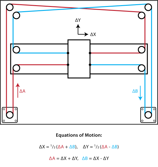

J-Max.fr Posté(e) Mai 6, 2016 Partager Posté(e) Mai 6, 2016 Bonsoir; Ça fait plaisir de la voir bouger Par contre tes chemins de courroies m’inquiètent. Pour que les déplacement soient justes, les plans de courroies doivent être alignés sur des droites. Ici on voit que ça fléchit au niveau des poulies du portique. Si c'est pour les essais c'est pas grave, mais pour imprimer, les cotes pièces ne seront pas justes. ++JM Lien vers le commentaire Partager sur d’autres sites More sharing options...
Donovan-88 Posté(e) Mai 6, 2016 Partager Posté(e) Mai 6, 2016 il y a 18 minutes, J-Max.fr a dit : Bonsoir; Ça fait plaisir de la voir bouger Par contre tes chemins de courroies m’inquiètent. Pour que les déplacement soient justes, les plans de courroies doivent être alignés sur des droites. Ici on voit que ça fléchit au niveau des poulies du portique. Si c'est pour les essais c'est pas grave, mais pour imprimer, les cotes pièces ne seront pas justes. ++JM C'est exactement ce que je me suis dis en voyant la vidéo. Je ne sais pas si c'est bon non plus la courroie qui fait qu'un angle de 90° avec la poulie moteur. L'idéal c'est pas 180°? Lien vers le commentaire Partager sur d’autres sites More sharing options...
J-Max.fr Posté(e) Mai 7, 2016 Partager Posté(e) Mai 7, 2016 Bonjour, En fait, le minima c'est 6 dents de la poulie engagées dans la courroie. 90° sur une poulie de 20 dents ça fait 5 dents, c'est pas optimal en effet. Sur ma première CoreXY j'ai modifié l'angle pour avoir 6 dents engagées par précaution. Mais ceci dit, sur nos machines qui n'ont pas énorme de couple à transmettre, cela peut suffire. Pour preuve, la machine de @Hatsu fonctionne. ++JM Lien vers le commentaire Partager sur d’autres sites More sharing options...

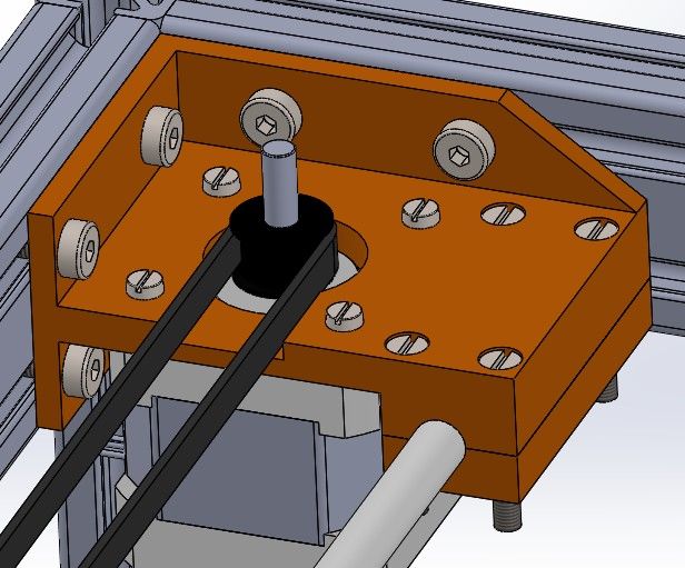

Donovan-88 Posté(e) Mai 7, 2016 Partager Posté(e) Mai 7, 2016 Pourquoi ne pas avoir inversé le moteur et la poulie? Comme ce schéma : C'est ce que j'ai fais sur ma future machine pour être sur d'engager correctement la courroie. Lien vers le commentaire Partager sur d’autres sites More sharing options...
Hatsu Posté(e) Mai 7, 2016 Auteur Partager Posté(e) Mai 7, 2016 Bonjour, pour les moteur c'est vrais que je n'ai pas penser à placer les moteurs comme ce-ci, après je penses que j'aurais un problème avec le diamètre de poulies, je vais regarder le nombre de dent engager, mais la déjà ça tourne bien même à 300% enfin j'ai l'impression pour les courois qui bouge oui il faut que je trouve une solution, mes roulement ont pas l'air d'êtres top, et sur certaine pièces j'ai un peut galère pour les inséré Lien vers le commentaire Partager sur d’autres sites More sharing options...
Donovan-88 Posté(e) Mai 7, 2016 Partager Posté(e) Mai 7, 2016 (modifié) Oui, essaye de faire pour que les poulies soient du même diamètre que les pignons et que les courroies soient parallèles. Modifié (le) Mai 8, 2016 par Donovan-88 Lien vers le commentaire Partager sur d’autres sites More sharing options...
J-Max.fr Posté(e) Mai 7, 2016 Partager Posté(e) Mai 7, 2016 il y a 56 minutes, Hatsu a dit : Bonjour, pour les moteur c'est vrais que je n'ai pas penser à placer les moteurs comme ce-ci, après je penses que j'aurais un problème avec le diamètre de poulies, je vais regarder le nombre de dent engager, mais la déjà ça tourne bien même à 300% enfin j'ai l'impression pour les courois qui bouge oui il faut que je trouve une solution, mes roulement ont pas l'air d'êtres top, et sur certaine pièces j'ai un peut galère pour les inséré Re, Tu n'as pas compris. Le problème ce n'est pas vraiment que les courroies bougent, c'est plutôt les trapèzes que forment les courroies le long de la structure. En fait, tu dois avoir des courroies qui se tendent et se détendent car le chemin de courroie a une longueur qui varie sur ta machine en fonction de la position du portique et du chariot. Pour que les chemins de courroie soient d'une longueur fixe, il faut que les courroies forment des lignes droites et parallèles comme sur le schéma de @Donovan-88. En clair, il faut que les tronçons puissent se compenser. Là tes poulies en bout de portique sont mal alignées ce qui fait des lignes biaises au lieu de lignes droites. On le voit sur ta vidéo. Ta machine est juste fausse. il faut que tu corriges cela. A+A' ; B+B' ; D+D' et C+C' doivent toujours avoir la même longueur. Les poulies rouges et bleues doivent toujours être alignées et de même diamètre de manière à former des chemins de courroie strictement verticaux. Les tronçons C et C' doivent toujours être perpendiculaires à A et A', et vise versa avec la courroie rouge. Les autres poulies de renvoi, on s'en fout, ça n'a pas la même importance. En revanche, les points bleus et rouges d'accroche des courroies doivent eux aussi être alignés sur les poulies de couleur identique. Sur ta vidéo on voit bien que les poulies posées sur le portique ne sont pas alignées avec celles du châssis. Si A+A' = longueur A alors cette valeur varie en fonction de la position des éléments mobiles. Cela se traduit par des déplacements faux et une courroie qui doit se tendre et se détendre régulièrement, ce qui explique qu'elle bouge. Le CoreXY est un système assez simple, mais qui réclame, en plus d'une géométrie parfaite au niveau des guidages, de la précision dans le diamètre et l'alignement des poulies et des points d'accroche. Il faut que tu travaille là dessus. ++JM Lien vers le commentaire Partager sur d’autres sites More sharing options...
