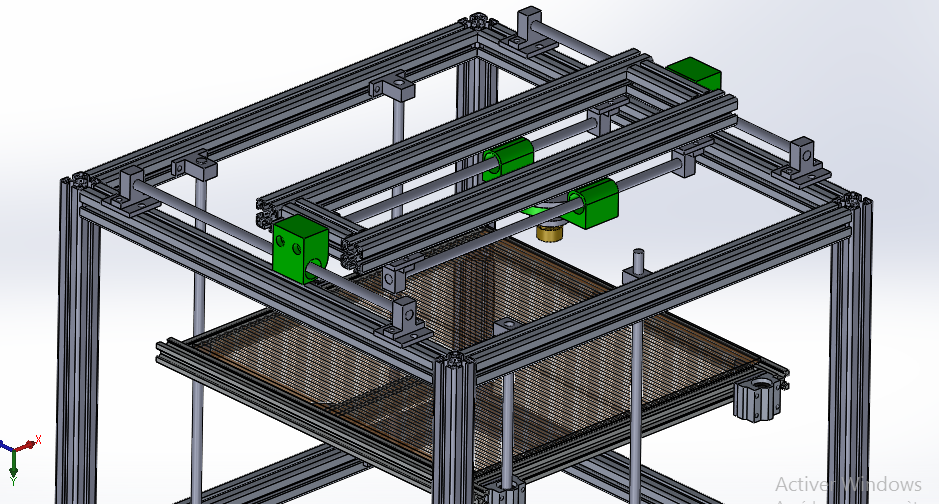

Donovan-88 Posté(e) Janvier 22, 2017 Partager Posté(e) Janvier 22, 2017 Pourquoi fais tu un cadre comme ça au dessus de ton axe? Tu alourdi énormément l'axe de cette manière. Lien vers le commentaire Partager sur d’autres sites More sharing options...
Hatsu Posté(e) Janvier 22, 2017 Auteur Partager Posté(e) Janvier 22, 2017 Pour plus de rigidité dans la structure, dans mon ancienne version je me suis aperçu que je pouvait pas régler la géométrie au niveau de ses dernier, et du coup l'axeY fessait une vrille (trop de contrainte, du coup ils était plus //). mais vu le pois de la hotend+Extrudeur, je penses pas que çà va alourdir énormément, ca reste de l'alu Lien vers le commentaire Partager sur d’autres sites More sharing options...
Donovan-88 Posté(e) Janvier 22, 2017 Partager Posté(e) Janvier 22, 2017 La tension des courroies jouent un rôle dans le parallélisme des axes (du moins chez moi) Si il y a une courroie beaucoup plus tendu que l'autre, mon chariot ne sera plus parallèle. Mais si tu alourdi de trop tu va perdre l'avantage des Core XY pour la légèreté du chariot. Lien vers le commentaire Partager sur d’autres sites More sharing options...
Hatsu Posté(e) Janvier 22, 2017 Auteur Partager Posté(e) Janvier 22, 2017 L'axe Y hors chariot fait 1.7Kg et le chariot 700g donc pour l'envergure je trouve ca plutôt correcte Lien vers le commentaire Partager sur d’autres sites More sharing options...
Hatsu Posté(e) Janvier 22, 2017 Auteur Partager Posté(e) Janvier 22, 2017 Parcontre tu parle de perte d'avantage, le quel? Lien vers le commentaire Partager sur d’autres sites More sharing options...
Donovan-88 Posté(e) Janvier 22, 2017 Partager Posté(e) Janvier 22, 2017 Plus le chariot est léger, plus tu peux imprimer vite. Lien vers le commentaire Partager sur d’autres sites More sharing options...
Hatsu Posté(e) Janvier 22, 2017 Auteur Partager Posté(e) Janvier 22, 2017 Ha, rapport a l'inertie de ce dernier qui fait que les courroies ne supporte pas de l’inertie de ce dernier ?, après ce système me permet de limiter le vibration, donc a voir si les deux peuvent se compenser? Lien vers le commentaire Partager sur d’autres sites More sharing options...
Donovan-88 Posté(e) Janvier 23, 2017 Partager Posté(e) Janvier 23, 2017 Oui pour l'inertie mais les vibrations, je ne sais pas de trop. Lien vers le commentaire Partager sur d’autres sites More sharing options...

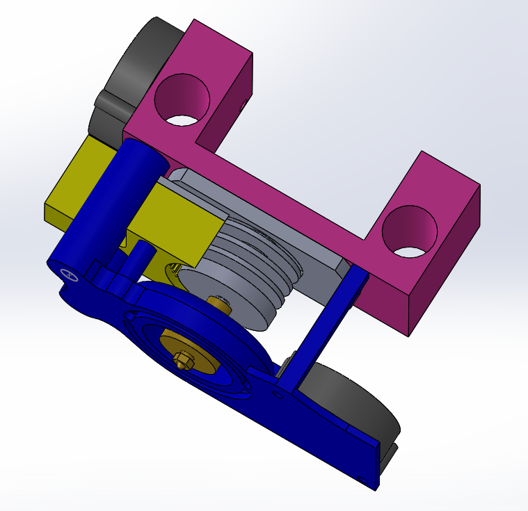

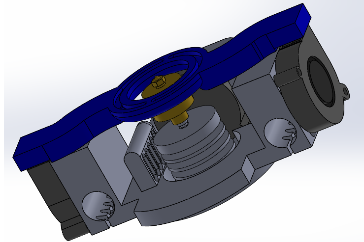

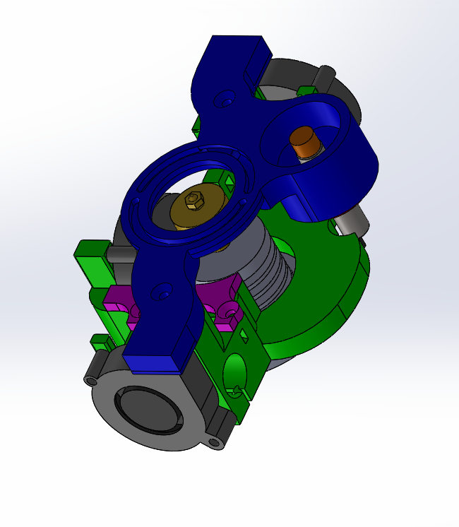

Hatsu Posté(e) Janvier 26, 2017 Auteur Partager Posté(e) Janvier 26, 2017 Bon j'ai avancer sur la piece la plus complexe de l'imprimante Oo le suport de la Hot head, c'est pas fini mais c'est en bonne voie, le problème est que il faut que se soit réalisable en 3D qu'en penser vous? La piece a les fonction suivante -Support et guidage de la hotend -Attache des courroie de déplacement -Refroidissement de la Hotend et l'impression intérieur creux pour ventiler le tout et réduire le poid Lien vers le commentaire Partager sur d’autres sites More sharing options...
Donovan-88 Posté(e) Janvier 27, 2017 Partager Posté(e) Janvier 27, 2017 Jolie pièce qui intègre tout mais pour l'impression c'est compliqué, si tu as des supports à l’intérieur, tu ne pourras pas les retirer. Lien vers le commentaire Partager sur d’autres sites More sharing options...

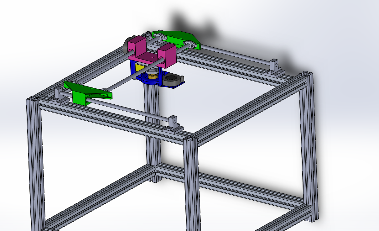

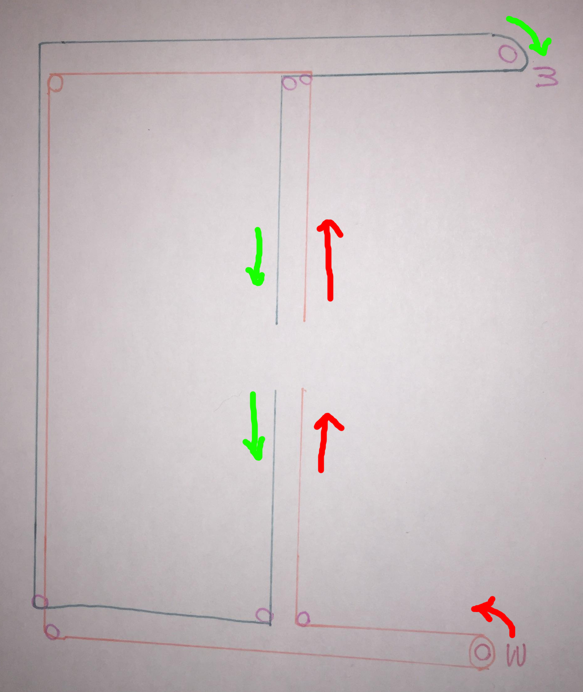

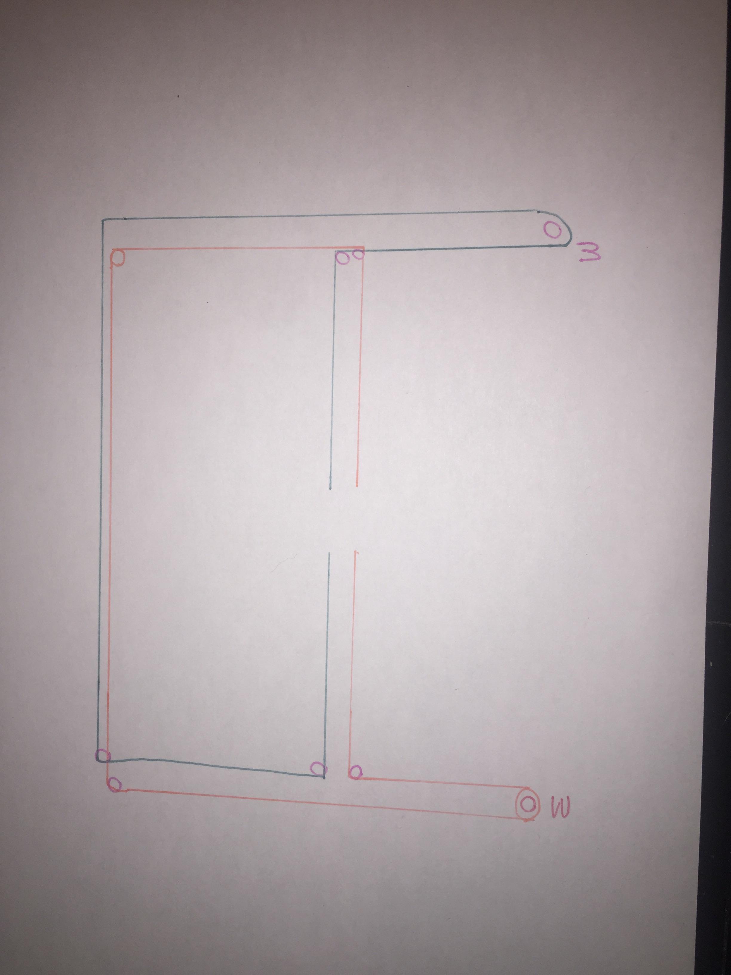

Hatsu Posté(e) Janvier 29, 2017 Auteur Partager Posté(e) Janvier 29, 2017 Du coup j'ai modifier le tout pour une structure plus simple Parcontre j'ai une ptite question, ca m'arrangerais de mettre mon core XY comme ca, je me demande si ca marche, car je sais qu'il y a des subtilité dans ce système Lien vers le commentaire Partager sur d’autres sites More sharing options...

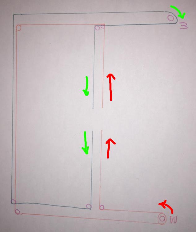

Tircown Posté(e) Janvier 30, 2017 Partager Posté(e) Janvier 30, 2017 (modifié) @Hatsu, AMHA je ne pense pas que ça puisse fonctionner (en tout cas pas longtemps), le chariot aurait tendance à se mettre en crabe. Tout l'intérêt du coreXY est d'opposer les forces. Sur un mouvement le long de Y (moteurs à l'opposé) tu obtiens ça: Révélation Pour le coup c'est raté et je pense que s'il y a un peu de jeu dans les guidage ou un défaut d'équerrage ce sera très imprécis. Pourquoi la position des courroies d'origine te dérangent? Il existe une version avec et sans le croisement à l'arrière. Modifié (le) Janvier 30, 2017 par Tircown Lien vers le commentaire Partager sur d’autres sites More sharing options...
Hatsu Posté(e) Janvier 30, 2017 Auteur Partager Posté(e) Janvier 30, 2017 C'était pour plus de simplicités, pour attacher les courroie Lien vers le commentaire Partager sur d’autres sites More sharing options...

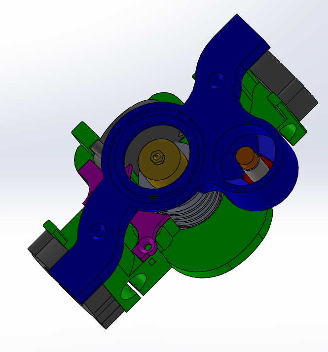

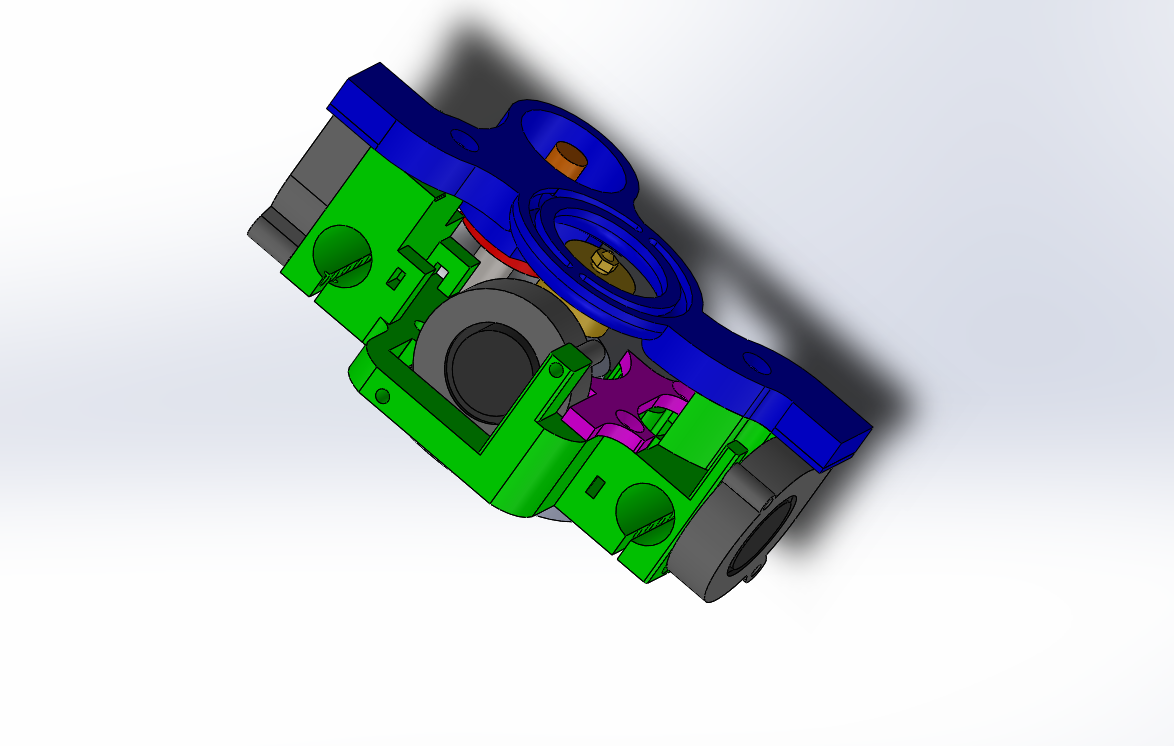

Hatsu Posté(e) Février 12, 2017 Auteur Partager Posté(e) Février 12, 2017 (modifié) Bon la je touche au but, voila la version final pour le moment Modifié (le) Février 12, 2017 par Hatsu Lien vers le commentaire Partager sur d’autres sites More sharing options...
Hatsu Posté(e) Février 21, 2017 Auteur Partager Posté(e) Février 21, 2017 Bonsoir BOn finalement j'ai encore changer pour alleger le chariot et simplifier Lien vers le commentaire Partager sur d’autres sites More sharing options...
