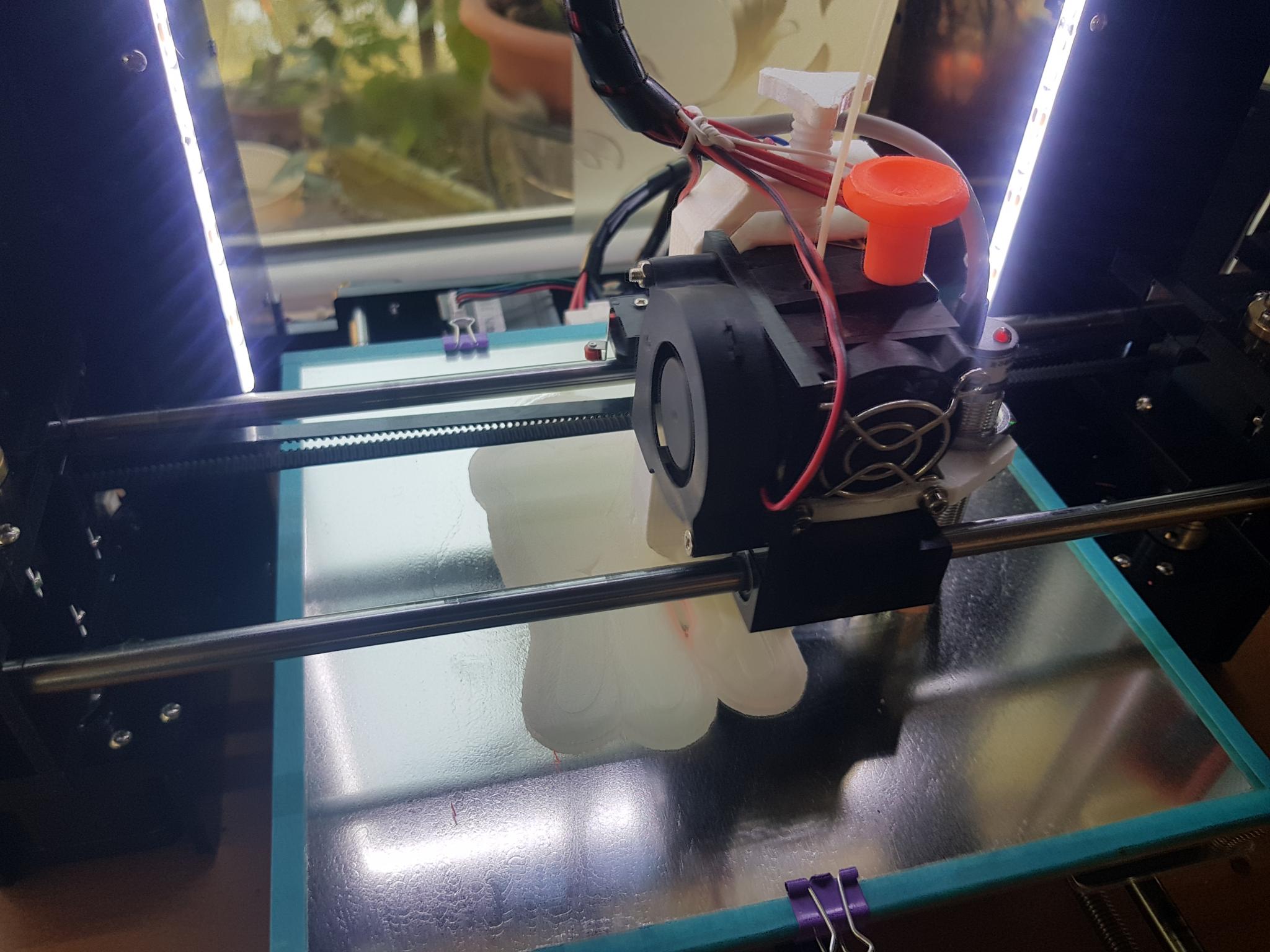

akoirium Posté(e) Septembre 4, 2018 Auteur Partager Posté(e) Septembre 4, 2018 (modifié) bhen visiblement pas pour moi .... du moins sur une petite piece pour tester .... le bouton de débrayage du filament est sorti nikel de chez nikel ... et la ... j'imprime un logo de WC en filament phosphorescent de chez grossite 3d en abs .... Modifié (le) Septembre 4, 2018 par akoirium Lien vers le commentaire Partager sur d’autres sites More sharing options...

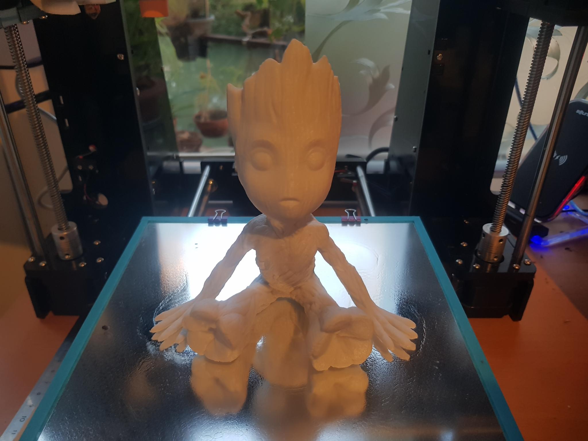

akoirium Posté(e) Septembre 4, 2018 Auteur Partager Posté(e) Septembre 4, 2018 si non voici ma première pièce complexe en PLA ... je doit dire que j 'en suis très satisfait !!! Lien vers le commentaire Partager sur d’autres sites More sharing options...
