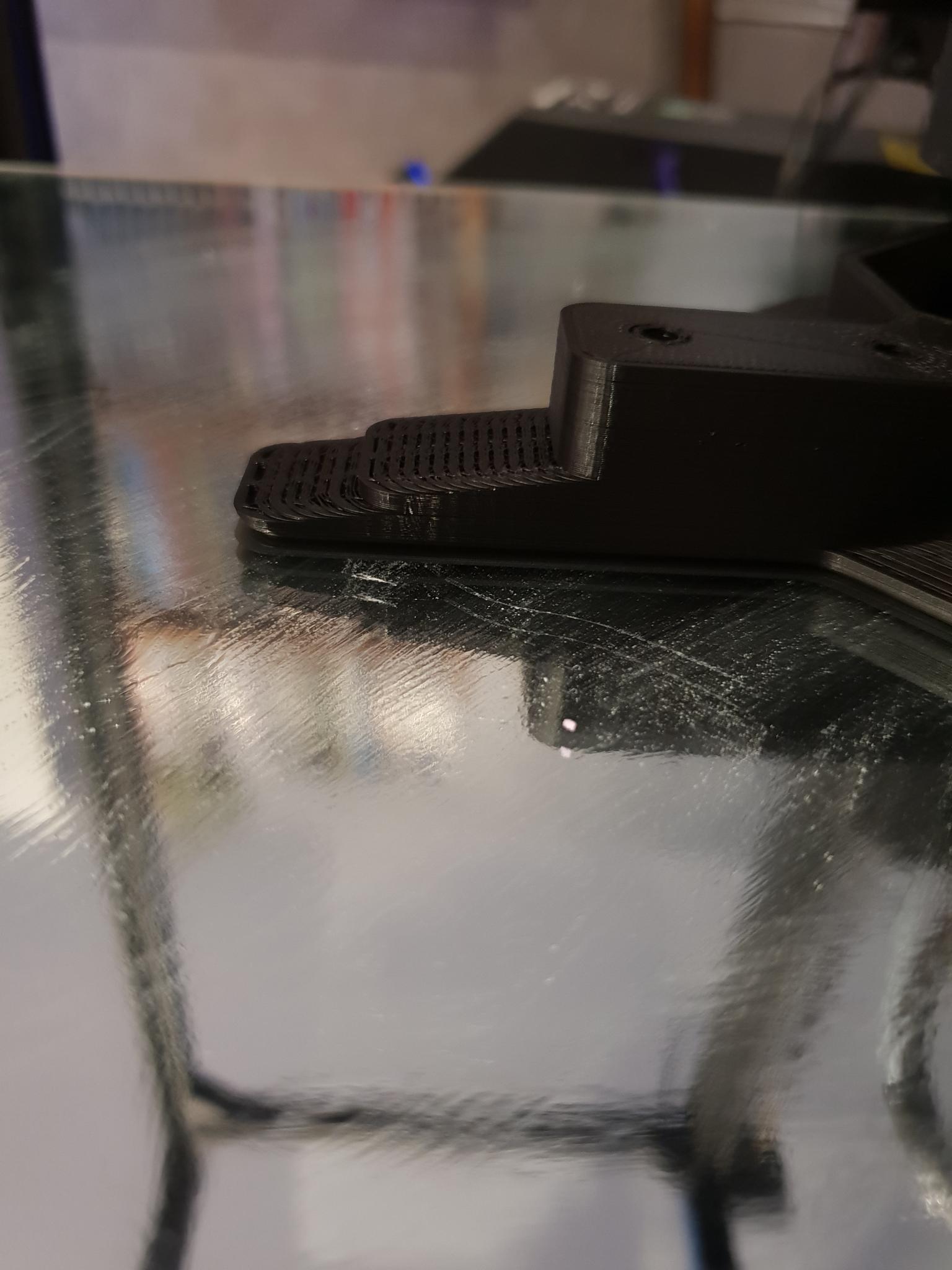

tontonchow Posté(e) Septembre 3, 2018 Partager Posté(e) Septembre 3, 2018 je viens de rentrer dans le club après quelques print nickel, impossible de sortir un print propre. Voici les manip réalisée : - verif tension courroie - verif fluidité axes - verif etat buse - verif vibration - verif visserie de toute la machine - diminution vitesse à 40mm voire 30mm/s (sachant que je sortait nickel en 50) - Suppression damper Y Tout cela sans rien donner, a devenir dingue Lien vers le commentaire Partager sur d’autres sites More sharing options...
volavoile Posté(e) Septembre 3, 2018 Partager Posté(e) Septembre 3, 2018 Une photo? Lien vers le commentaire Partager sur d’autres sites More sharing options...
tontonchow Posté(e) Septembre 4, 2018 Partager Posté(e) Septembre 4, 2018 En voilà une Lien vers le commentaire Partager sur d’autres sites More sharing options...
Bosco2509 Posté(e) Septembre 4, 2018 Partager Posté(e) Septembre 4, 2018 Il y a 2 heures, tontonchow a dit : En voilà une Cela ressemble à un problème de courroie et/ou de roulements sur l'axe Y... mais je peut me tromper... Lien vers le commentaire Partager sur d’autres sites More sharing options...
tontonchow Posté(e) Septembre 4, 2018 Partager Posté(e) Septembre 4, 2018 Je part en déplacement jusqu'à fin de semaine, ça attendra mon retour. Avant de relancer ce print j'avais lubrifié mon moteur, je ne sais pas si c'est pour ça que la fin du print semble ok Lien vers le commentaire Partager sur d’autres sites More sharing options...
raccoon Posté(e) Septembre 4, 2018 Auteur Partager Posté(e) Septembre 4, 2018 Bonjour à tous ! Sur vos bons conseils j'ai procédé à plusieurs ajustements : - Déserrer légèrement le galet du chariot - Resserer les vis tenant la tête d'impression au chariot - Un peu de lubrifiant sec sur les moteurs Et je peux de nouveau imprimer convenablement à 40mm/s sans aucun décalage ! Merci à tous pour vos conseils Lien vers le commentaire Partager sur d’autres sites More sharing options...
tontonchow Posté(e) Septembre 6, 2018 Partager Posté(e) Septembre 6, 2018 Le 04/09/2018 at 10:26, Bosco2509 a dit : Cela ressemble à un problème de courroie et/ou de roulements sur l'axe Y... mais je peut me tromper... Bon rentré de déplacement pour la soirée, j'ai repris les réglages des roulettes du plateau, de la courroie, j'ai graissé, tout est fluide mais ça déconne quand même.............. J'ai un kit ratrig, j'hésite à tout démonter pour repartir de zéro Lien vers le commentaire Partager sur d’autres sites More sharing options...
tontonchow Posté(e) Septembre 7, 2018 Partager Posté(e) Septembre 7, 2018 J'ai démonté le RATRIG et il y a du mieux, je poursuis les recherches Lien vers le commentaire Partager sur d’autres sites More sharing options...
tontonchow Posté(e) Septembre 9, 2018 Partager Posté(e) Septembre 9, 2018 bon print sans souci, le ratrig doit être à l'origine de mon souci Lien vers le commentaire Partager sur d’autres sites More sharing options...
Bosco2509 Posté(e) Septembre 10, 2018 Partager Posté(e) Septembre 10, 2018 (modifié) Il y a 13 heures, tontonchow a dit : bon print sans souci, le ratrig doit être à l'origine de mon souci Ratrig ? Tu parle bien du kit de renfort vendu chez Ratrig ? Si, c'est bien cela, j'ai fait quelques recherche. Le kit Ratrig parfois n'est pas droit. Plus exactement, cela peut être possible que... pendant le transport et l'acheminement, il ai été déformé.As-tu une règle ou niveau ou un marbre a fin de vérifier que les barres de ton ratrig soient droites ? Si elles sont déformées... il faudrait pouvoir les redresser (elles sont en aluminium après tout). Au pire... contacte Ratrig et signale leur que ton kit est déformé... ils accepteront peut être de faire un échange. Modifié (le) Septembre 10, 2018 par Bosco2509 Lien vers le commentaire Partager sur d’autres sites More sharing options...
tontonchow Posté(e) Septembre 10, 2018 Partager Posté(e) Septembre 10, 2018 il y a 31 minutes, Bosco2509 a dit : Ratrig ? Tu parle bien du kit de renfort vendu chez Ratrig ? Si, c'est bien cela, j'ai fait quelques recherche. Le kit Ratrig parfois n'est pas droit. Plus exactement, cela peut être possible que... pendant le transport et l'acheminement, il ai été déformé.As-tu une règle ou niveau ou un marbre a fin de vérifier que les barres de ton ratrig soient droites ? Si elles sont déformées... il faudrait pouvoir les redresser (elles sont en aluminium après tout). Au pire... contacte Ratrig et signale leur que ton kit est déformé... ils accepteront peut être de faire un échange. Merci pour l'info, je doit avoir une règle de maçon quelque part, cela permettra de tester Lien vers le commentaire Partager sur d’autres sites More sharing options...
