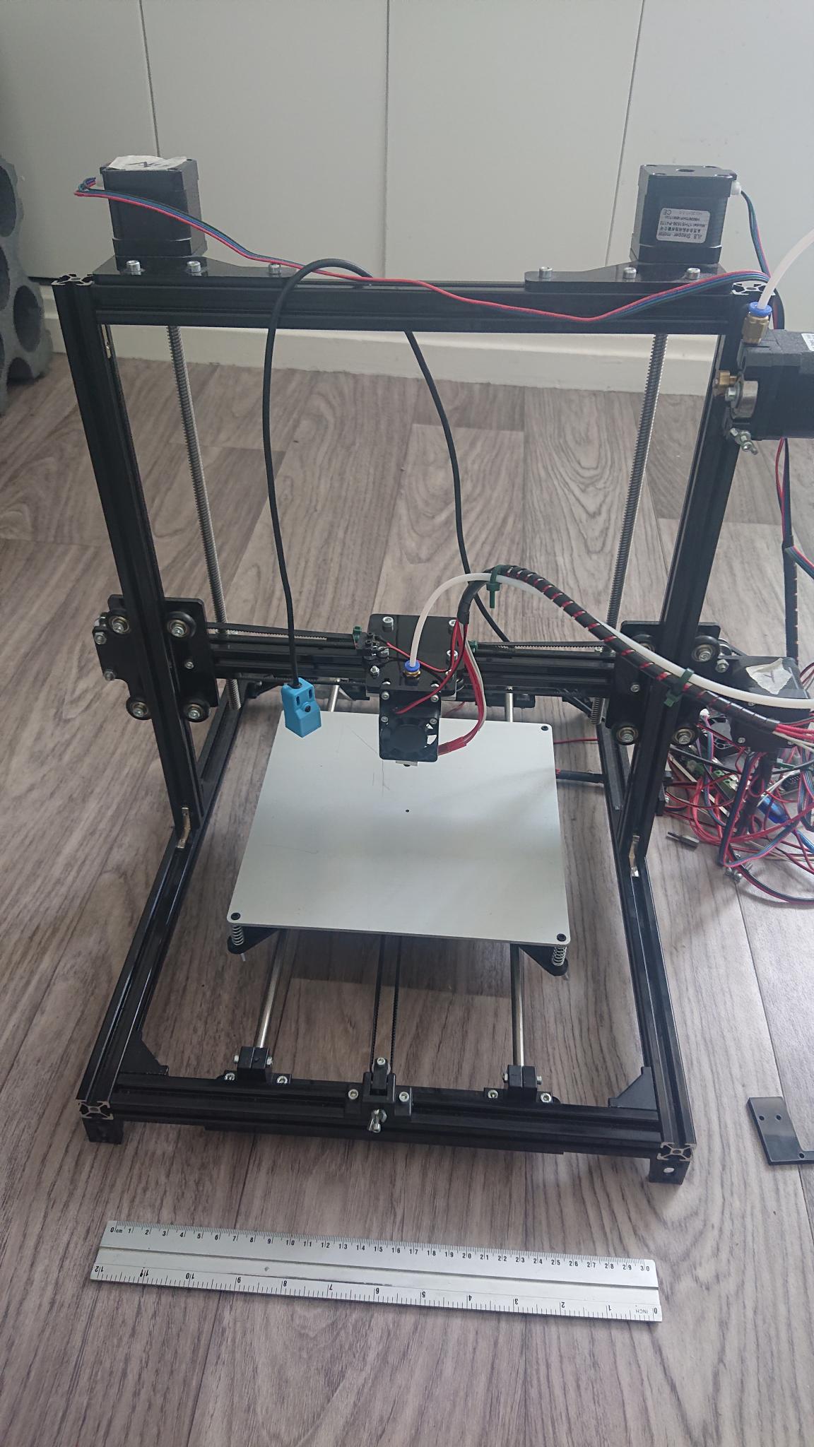

Toast Posté(e) Septembre 2, 2018 Partager Posté(e) Septembre 2, 2018 Bonjour tout le monde, Je suis débutant, je me suis procuré mon imprimante chez FLSUN (un Prusa i3) que j'ai réussi je pense a monter. Mais j'ai un problème, quand je clique sur auto-home sur mon écran lcd : la barre qui tient et permet de faire bouger mon extrudeur sur l'axe Y descend si bas qu'il vient se buter contre le plateau chauffant, les rotors continuent d'exercer une pression malgré le capteur de métaux (petit bidule bleu) accroché a l'extrudeur. Bref les parties en acrylique de mon extrudeur tombent de partout. J'ai réessayé depuis l'app bureau, j'en ai cassé un 2e. J'aimerais ne pas casser le 3e et dernier ^^. Peut être que mon soucis vient de mon placement des sécurités, ma notice ne disait rien a ce sujet j'ai du faire comme je pensais. Donc si qqn a cette imprimante opérationnelle, je serais ravi d'échanger avec. sur le placement des sécurités ou même les programmes arduino et marlin etc On peut s'écrire ou travailler ensemble grâce a un TeamViewer, un Skype ou un Discord. Merci, et cordialement, une bonne journée ! Toast. Lien vers le commentaire Partager sur d’autres sites More sharing options...

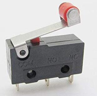

mikebzh44 Posté(e) Septembre 3, 2018 Partager Posté(e) Septembre 3, 2018 Tu as des petits interrupteurs (endstop) à positionner sur les 3 axes pour l'imprimante sachat quand elle doit s'arrêter. Sur les Anets, c'est ces pièces : Tu as ça sur la tienne ? Tu peux mettre des photos de ton imprimante ? Lien vers le commentaire Partager sur d’autres sites More sharing options...
Toast Posté(e) Septembre 5, 2018 Auteur Partager Posté(e) Septembre 5, 2018 Le 03/09/2018 at 08:08, mikebzh44 a dit : Tu as des petits interrupteurs (endstop) à positionner sur les 3 axes pour l'imprimante sachat quand elle doit s'arrêter. Sur les Anets, c'est ces pièces : Tu as ça sur la tienne ? Tu peux mettre des photos de ton imprimante ? Merci pour ta réponse ! Oui j'en ai, dis moi si tu veux plus de photos (le forum me permet qu'une photo à la fois) Donc l'imprimante, environ 45cm x 30cm x hauteur 30cm depuis plateau On a un endstop sur la plaque acrylique de l'extrudeur (pour l'axe Y) , un autre en bas à droite (pour axe Z), et un derrière, sur cette photo, là où se situe le moteur de l'axe X. Et puis j'ai aussi ce petit capteur bleu que j'ai laissé ici pendre (j'étais en train de le bricoler un peu), je ne sais pas si il fonctionne bien mais il est sensé être accroché au ventilateur de l'extrudeur. D'ailleurs la pièce qui permet de les accorder est sûrement mauvaise, je dois utiliser les moyens du bord pour faire tenir Pour le câble management on verra plus tard.. lol ________ Je ne sais pas si j'ai mal placé mon endstop de l'axe Z (les autres sont à leur place selon la notice), ou peut être ce capteur bleu, en fait rien n'est expliqué à son sujet dans la notice. Ou bien une affaire de programme info ? J'ai pas encore touché à toute cette partie. Juste installé marlin, arduino et repetier. Merci de l'aide ! Toast Lien vers le commentaire Partager sur d’autres sites More sharing options...

mac Posté(e) Septembre 5, 2018 Partager Posté(e) Septembre 5, 2018 tu peux tester avec la commande M119, l'état de ton enstop z sans appuyer dessus normalement et ensuite en appuyant dessus ça doit te répondre "open" ou "triggered" déjà avec ça tu sauras si tes branchements sont corrects ensuite, vérifie aussi que quand ton chariot touche ton interrupteur endsto z, ta buse et ton caopteru bleu ne touchent pas le bed (mouvement à la main !) si l'un ou l'autre touche le bed avant que ton chariot touche ton ebndstop z (apparemment c'est ce qui se passe) alors monte ton endstop ou descend la partie de ton chariot qui appui sur le endstop (selon ce qui est possible sur ton imprimante) Lien vers le commentaire Partager sur d’autres sites More sharing options...
fran6p Posté(e) Septembre 5, 2018 Partager Posté(e) Septembre 5, 2018 il y a 43 minutes, Toast a dit : Et puis j'ai aussi ce petit capteur bleu que j'ai laissé ici pendre (j'étais en train de le bricoler un peu), je ne sais pas si il fonctionne bien mais il est sensé être accroché au ventilateur de l'extrudeur. D'ailleurs la pièce qui permet de les accorder est sûrement mauvaise, je dois utiliser les moyens du bord pour faire tenir Bonjour, Ce capteur bleu c'est un ABL (AutoBedLeveling): il remplace les endstop pour le Z. C'est lui qui quand il est fixé au bon endroit permet à la machine et donc la buse de savoir où se trouve le plateau. Donc s'il n'est pas fixé, la buse ne sait pas où elle est (en gros elle perd la tête ( )) et elle continue de descendre jusqu'à s'enfoncer dans le plateau et faire forcer le(s) moteur(s) de ton axe Z. 1 Lien vers le commentaire Partager sur d’autres sites More sharing options...

Toast Posté(e) Septembre 6, 2018 Auteur Partager Posté(e) Septembre 6, 2018 Il y a 22 heures, fran6p a dit : Bonjour, Ce capteur bleu c'est un ABL (AutoBedLeveling): il remplace les endstop pour le Z. C'est lui qui quand il est fixé au bon endroit permet à la machine et donc la buse de savoir où se trouve le plateau. Donc s'il n'est pas fixé, la buse ne sait pas où elle est (en gros elle perd la tête ( )) et elle continue de descendre jusqu'à s'enfoncer dans le plateau et faire forcer le(s) moteur(s) de ton axe Z. 1) j'ai 2 moteurs Z, 2) oui mais je l'avais mis cet ABL, quand ça c'est cassé il était sensé être opérationnel 3) merci quand même pour les infos Lien vers le commentaire Partager sur d’autres sites More sharing options...

Toast Posté(e) Septembre 6, 2018 Auteur Partager Posté(e) Septembre 6, 2018 Il y a 23 heures, mac a dit : tu peux tester avec la commande M119, l'état de ton enstop z sans appuyer dessus normalement et ensuite en appuyant dessus ça doit te répondre "open" ou "triggered" déjà avec ça tu sauras si tes branchements sont corrects ensuite, vérifie aussi que quand ton chariot touche ton interrupteur endsto z, ta buse et ton caopteru bleu ne touchent pas le bed (mouvement à la main !) si l'un ou l'autre touche le bed avant que ton chariot touche ton ebndstop z (apparemment c'est ce qui se passe) alors monte ton endstop ou descend la partie de ton chariot qui appui sur le endstop (selon ce qui est possible sur ton imprimante) Salut, merci de ton aide d'abord ! Ah OK je comprenais pas bien ton message, mais ça y est, i got it, et oui tu as peut être cerné le problème, je vais voir ça et reposterais des que possible. À très vite ! Toast Lien vers le commentaire Partager sur d’autres sites More sharing options...
Rioma Posté(e) Septembre 10, 2018 Partager Posté(e) Septembre 10, 2018 Il faut quand même que le capteur soit placé plus haut que le fin de course de l'axe Z (le niveau du bed). Au fait, mathématiquement c'est le début de course, mais il faut que l'imprimante prenne ses repères par cette opération de réglage (homme all). C'est ce capteur qui détermine le home z (Z=0) Sinon c'est comme le mec qui t'aide à stationner et qui te donne le stop après que tu aies rentré dans la voiture de derrière. 2 Lien vers le commentaire Partager sur d’autres sites More sharing options...
Toast Posté(e) Novembre 26, 2018 Auteur Partager Posté(e) Novembre 26, 2018 Heu je viens de comprendre je crois, en tout cas j'ai une piste : Grâce a la commande M119 j'ai vu le z-min (capteur bleu) et z-max (endstop simple) triggered alors que rien ne les enclenche, et quand on les enclenche ils me mettent open... ca devrait etre l'opposé si j'en crois mes endstop x et y... et le terme de triggered ! On peut paramétrer ces petits capteurs (endstop et capteur bleu) ou je dois en commander ? Merci pour votre aide les gars c'est grâce a vous que j'ai trouvé. PS : je sais, ce post date de deux mois, mais.. j'avais trop envie de toasts lol Lien vers le commentaire Partager sur d’autres sites More sharing options...
