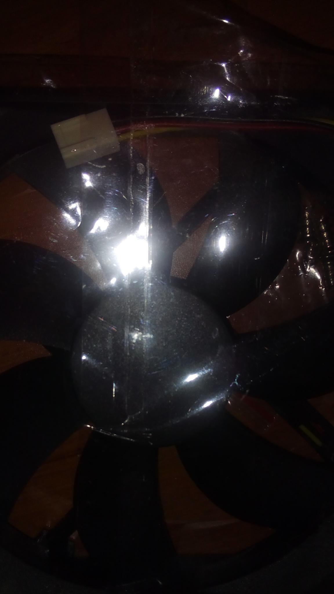

demandeinfos Posté(e) Novembre 21, 2018 Auteur Partager Posté(e) Novembre 21, 2018 Bonsoir, Je suis un peu étonné car je croyais que les tb660 étaient ventilés Quel type de montage pourrai-je faire ?. IIldoit me rester par exemple un ventilo qui était prévu pour l'arrière une tour d'un PC, je pourrai l'utiliser ? Bonne soirée. Lien vers le commentaire Partager sur d’autres sites More sharing options...
Tircown Posté(e) Novembre 21, 2018 Partager Posté(e) Novembre 21, 2018 Les TB6600 classiques ont juste un radiateur. Les ventilos PC iront très bien si l'alimentation reste bien du 12V Lien vers le commentaire Partager sur d’autres sites More sharing options...
demandeinfos Posté(e) Novembre 23, 2018 Auteur Partager Posté(e) Novembre 23, 2018 Bonsoir, On voit peut-être pas bien sur la photo, mon ventilo fait 13mm et possède une prise broche 3 fils (noir, jaune, rouge). Comment feriez-vous pour le brancher tenant compte de mon montage ? Merci d'avance. Lien vers le commentaire Partager sur d’autres sites More sharing options...
Locouarn Posté(e) Novembre 24, 2018 Partager Posté(e) Novembre 24, 2018 Il y a 11 heures, demandeinfos a dit : mon ventilo fait 13mm et possède une prise broche 3 fils (noir, jaune, rouge). Comment feriez-vous pour le brancher tenant compte de mon montage ? Bonjour, 13 mm ? 13 mm dans quelle dimension ? Sinon, pour le branchement, c'est un truc que tout le monde trouve en 10 secondes sur Google si on se donne la peine de chercher : Le négatif sur le fil noir et +12 V sur le fil rouge (le jaune sert à la régulation sur une CM de PC). Lien vers le commentaire Partager sur d’autres sites More sharing options...
Tircown Posté(e) Novembre 24, 2018 Partager Posté(e) Novembre 24, 2018 +1 @Locouarn. Le jaune est le tachymètre: retour d'info sur la rotation et non utile dans ton cas. La régulation c'est un 4ème fil mais que sur les ventilateurs PWM. Lien vers le commentaire Partager sur d’autres sites More sharing options...
