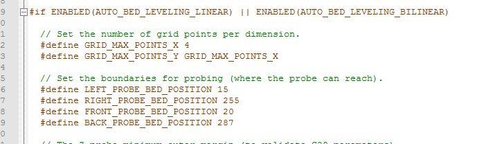

jeek Posté(e) Octobre 15, 2018 Auteur Partager Posté(e) Octobre 15, 2018 Salut et félicitations, mais avec toutes ces améliorations d'un coup, tu ne vas plus reconnaitre ton imprimante Il y a 4 heures, Artazole a dit : Deux choses restent à fignoler, j'ai bien mis 4 à la valeur MAX_GRID mais il n'en prends que 3 (matrice 3x3) au lieu de 16. Je pense que tu n'as pas modifié la valeur de GRID_MAX_POINTS_X au bon endroit dans le code, vérifie que c'est bien à cet endroit : // Set the number of grid points per dimension. #define GRID_MAX_POINTS_X 4 #define GRID_MAX_POINTS_Y GRID_MAX_POINTS_X Lien vers le commentaire Partager sur d’autres sites More sharing options...
Artazole Posté(e) Octobre 15, 2018 Partager Posté(e) Octobre 15, 2018 (modifié) ben si, justement, voilà la capture. Ca doit se situer sur la ligne du Y, au lieu de la valeur ecrite GRID_Max... il doit falloir mettre 4 directement. Edit : p'tet aussi que les tutos se plantent (m'étonnerait mais...) parce qu'ils disent tous de venir là. Je fouille. Modifié (le) Octobre 15, 2018 par Artazole Lien vers le commentaire Partager sur d’autres sites More sharing options...

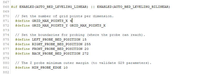

jeek Posté(e) Octobre 15, 2018 Auteur Partager Posté(e) Octobre 15, 2018 (modifié) Oui, c'est bien ce que je pensais, tu n'es au bon endroit, essaye de modifier la valeur à la ligne 871 et ça devrait marcher... Modifié (le) Octobre 15, 2018 par jeek 1 Lien vers le commentaire Partager sur d’autres sites More sharing options...
Artazole Posté(e) Octobre 15, 2018 Partager Posté(e) Octobre 15, 2018 ah ben j'ai pigé. Tu as raison @jeekla seule référence que j'ai trouvée correspondait en terme de lignes mais c'est en effet en bi-linear (comme déclaré plus haut dans le fichier). C'est ce que j'avais dit, fallait y jeter un oeil. Ya pas beaucoup de ref pertinentes sur le sujet, et même en allant sur un site qui te détaille les entrailles d'un Marlin, c'est écrit en Anglais souvent et traduit avec les pieds. Merci bien, et normalement, c'est la dernière chose qui me restait. Un peu surpris en faisant le contrôle des potards de drivers de ma MKS Base 1.4 de voir toutes les valeurs autour de 0.8v, j'ai mis 0.95v comme le conseille le Grand Gourou GueroLoco, je tâterai les moteurs après un print pour voir s'ils chauffent ou pas. La modif Fang Fan Shroud + 5015 + BL Touch + pose de connecteurs à tous les câbles de la tête (sauf celui de la résistance, parce que je veux étudier avant de faire une connerie) + passage tout sous gaine + pose des 4 (3 pour l'instant) silents-blocs, c'est toujours la même mais en fait ce n'est plus la même. Voilà le résultat, je vais compiler/téléverser et tester. Lien vers le commentaire Partager sur d’autres sites More sharing options...
Artazole Posté(e) Octobre 17, 2018 Partager Posté(e) Octobre 17, 2018 Bon, pour info, "tout ça pour ça"... je suis revenu à 3x3 points avec le BL-Touch, 16 points c'est trop long Je vais tenter de grandes pièces, genre 3 cercles de 140, 120 et 100 mm pour voir comment cela se tient calibré par la maison Antclabs !!! Lien vers le commentaire Partager sur d’autres sites More sharing options...

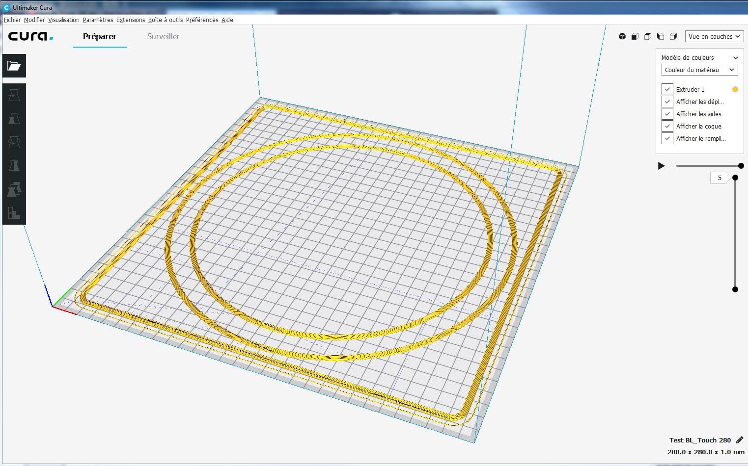

Artazole Posté(e) Octobre 17, 2018 Partager Posté(e) Octobre 17, 2018 (modifié) Je pense qu'à force de travailler sur le bed (nettoyage, grattage) en effet on doit le deregler et sortir des capacités de remettre à plat vu que ce sera hors-cotes. Je me suis fait un p'tit STL, ça donne ça, je vais le lancer pour voir. le fichier est joint si besoin est. Rectangle de 280mm de cotés avec congés de 10mm et deux cercles (100 segments chaque) de diamètre ext 264mm et 228mm. largeur 4mm, épaisseur 1mm. Et une jupe. Test BL_Touch 280.stl Modifié (le) Octobre 17, 2018 par Artazole Lien vers le commentaire Partager sur d’autres sites More sharing options...

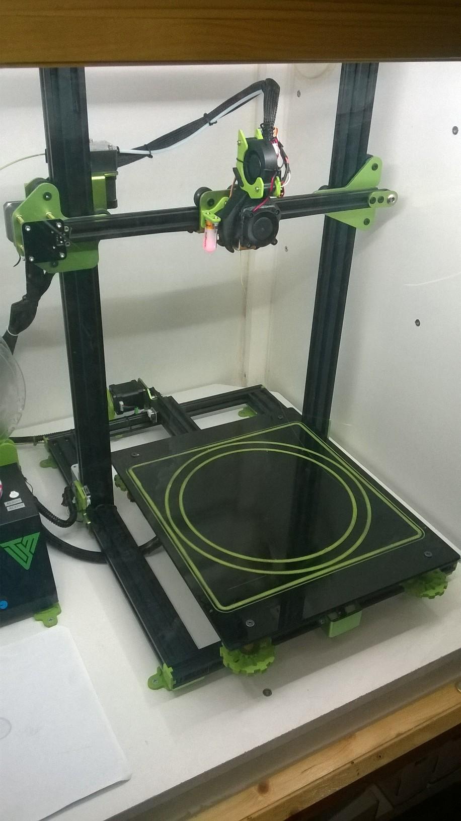

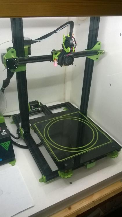

Artazole Posté(e) Octobre 17, 2018 Partager Posté(e) Octobre 17, 2018 (modifié) Et bien ça donne cela : pas mal mais on voit bien qu'au fond à gauche, il y a des zones "noires" ou le fil est écrasé (surtout la jupe) Donc soit le réglage Bl-Touch ne rattrape pas tout, soit mon verre est bosselé à cet endroit. Parce que partout ailleurs c'est impec. J'ai réduit mon stl à une seule ligne, 0.2mm de hauteur. Le print est en 0.2 Test 2 BL_Touch 280.stl Modifié (le) Octobre 17, 2018 par Artazole Lien vers le commentaire Partager sur d’autres sites More sharing options...

Artazole Posté(e) Octobre 17, 2018 Partager Posté(e) Octobre 17, 2018 Tout à fait d'accord @jeek c'est un test vraiment extreme, on fait rarement des pièces de 280x280 de base mais je vais reprendre le ressort avec un "rien" (la valeur d'une dent de mes roues de réglages) et refaire un essai demain. Je dois avoir besoin de gagner 0.1 - 0.15mm maxi mais je me dis que ça va forcément manquer donc faudrait que je descende le plateau de la moitie donc 0.05 à 0.075mm... donc un poil de queue de rat. Mais oui, on peut dire que c'est efficace. Je vais maintenant me lancer dans la pièce qui va tenir les connecteurs (5) et qui bloque le départ des câbles. Phase BL_Touch terminée ! Au fait depuis son install, l'ecran clignote, régulièrement mais on dirait que le BL_Touch "pompe" du jus cycliquement. Ou alors c'est d'avoir mis mes moteurs à 0.95v au lieu des 0.81v de départ... Vous avez ça vous les Tornadistes avec Bl_Touch intégré (ou pas) ? Lien vers le commentaire Partager sur d’autres sites More sharing options...
