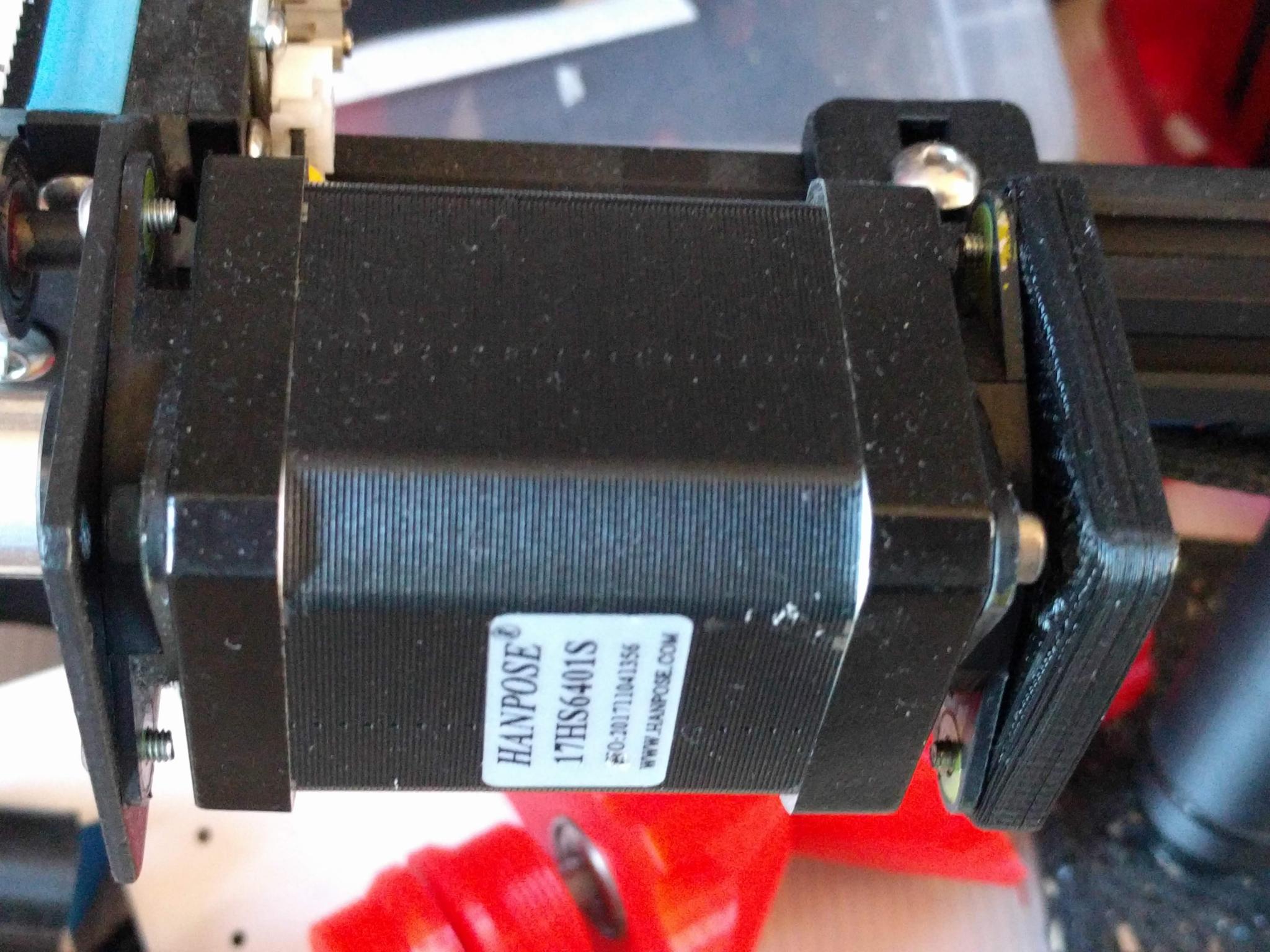

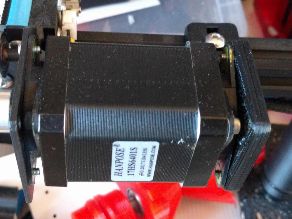

Les amortisseurs / dampers sont efficaces pour surtout amoindrir le bruit transmis par le moteur à la structure, leur inconvénient est de plus assurer le rôle de radiateur de la structure et donc les moteurs peuvent chauffer un peu plus qu'avant.
Ceux que j'ai sur les axes X et Y sont ceux-là qui sont de bonnes qualités / conceptions. J'en utilise deux par moteur: un côté axe, l'autre sur l'arrière; en procédant ainsi, ça évite que le moteur se désaxe si la courroie était trop tendue.
Lien vers le commentaire
Partager sur d’autres sites
L'installation des dampers (j'en ai mis un en X, l'autre en Y) a fait une différence énorme chez moi! Incroyable! Pour 10 ou 15 euros le pack de 3 sur Amazon  franchement ça ne vaut pas le coup de s'en priver, tant c'est le jour et la nuit niveau bruit!
Moi j'ai mis ceux-là: rien à dire, ils sont redoutablement efficaces: https://www.amazon.fr/gp/product/B07CVVPRPL/ref=oh_aui_detailpage_o03_s00?ie=UTF8&psc=1
Pour les ventilos, change surtout ceux du boitier de commande, tes oreilles te remercieront! lol
Modifié (le) par Lecoyote

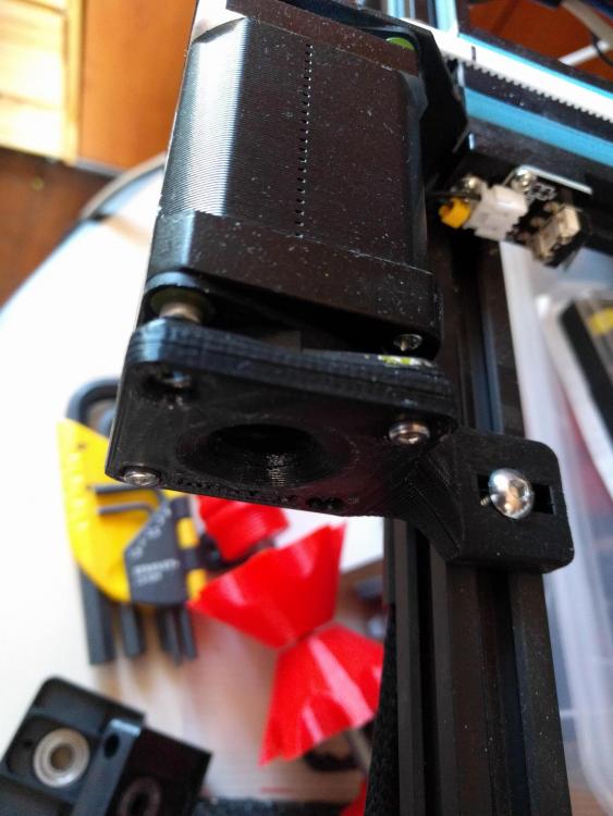

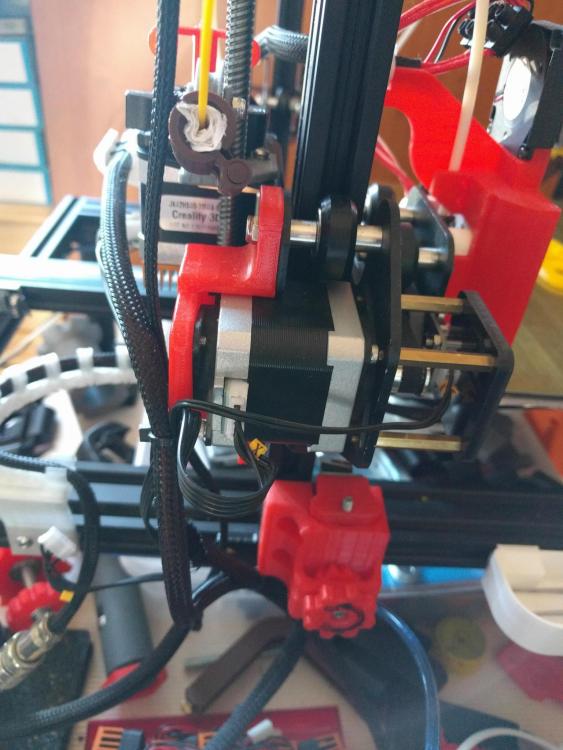

Tiens regarde (pour pouvoir en ajouter sur l'arrière des moteurs, il faut imprimer des supports complémentaires):
hanpose_y_2dampers.thumb.jpg.b063049cd7211486ded82d2bb90fedf8.jpghanpose_y-avant.thumb.jpg.66ba82fc7444abd2bdd60fa241f8bb5b.jpghanpose_y-arriere.thumb.jpg.f07d99e5519ff550a858eb14e74f3a26.jpgcreality_x_2dampers.thumb.jpg.698864b966cca6872d46085954083c41.jpg
Il y a 3 heures, Thak a dit :
Ces ajouts influent il sur la configuration du Slicer?
Pourquoi le trancheur serait-il influencé par ces amortisseurs? Ils réduisent simplement la transmission des vibrations à la structure et par là, le bruit général. Je n'ai noté ni dégradation, ni amélioration des pièces imprimées et je n'ai rien modifié dans les paramètres de mon trancheur.
Teste avec un seul amortisseur pour les axes X et Y (inutile pour l'extrudeur et le Z) et fais-toi tes propres constats: si tu as moins de bruits et pas de dégradation quant à tes impressions alors ça sera une amélioration peu couteuse 😉 .
On sait jamais :D
En tout cas je testerais de ce fait. Question bonus => je vois sur les photos que tu as changé la tete (ou en tout cas que tu as imprimé un support différent pour celle ci) la par contre au niveau du trancheur, il y a quelques ajustements a faire non?
La tête est toujours celle d'origine. C'est simplement un autre système de ventilation (plus efficace) le Petsfang (un drôle de nom 😄 ). Donc aucune modification ni ajustement à effectuer dans le trancheur.
