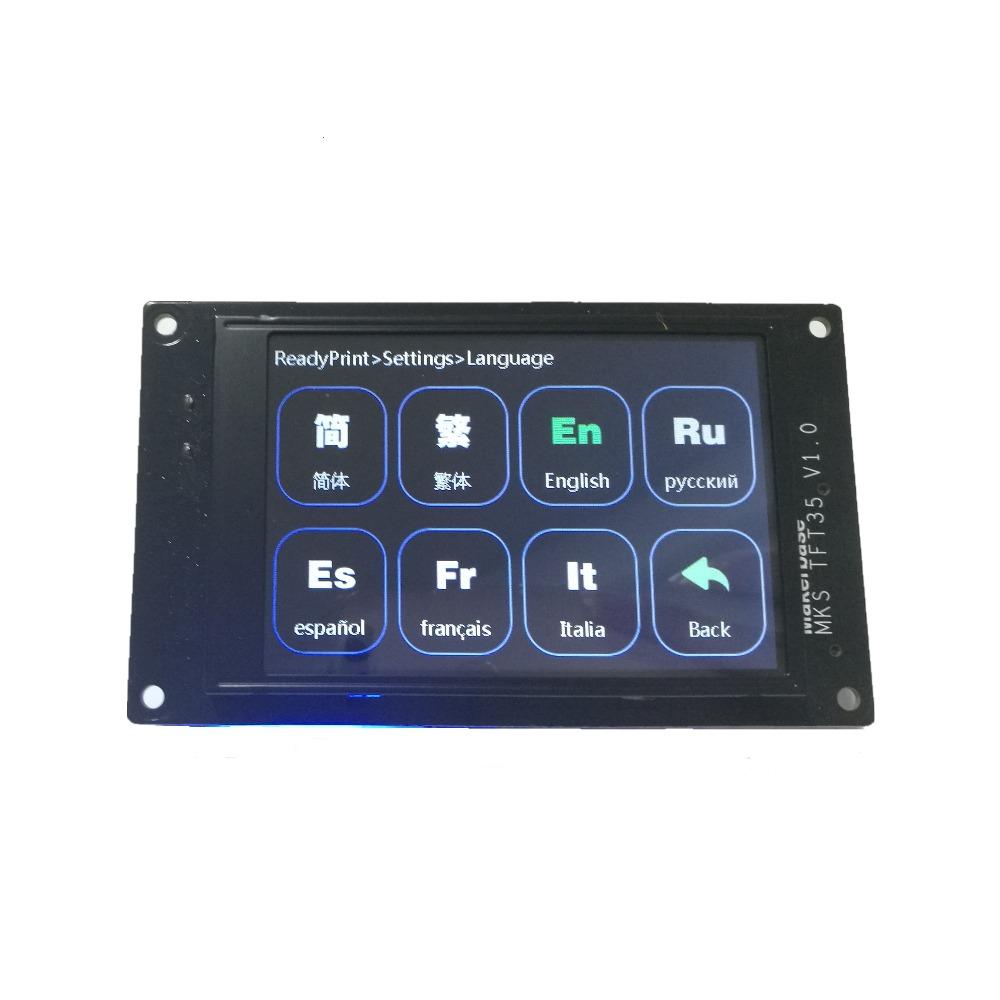

Guizboy Posté(e) Septembre 4, 2018 Partager Posté(e) Septembre 4, 2018 (modifié) Voici maintenant l'avant dernière phase de mon projet de modification de la CR-10S pour un usage Pro. A savoir : Le passage en 32 bits avec des pilotes de bonne qualité. Le but ici est d'essayer d'améliorer la partie mouvement maintenant que j'ai stabilisé la partie mécanique et ce, avant d'attaquer les impressions hardcore++ avec l'Ultem. Pour être honnête, l'électronique n'est pas du tout mon point fort. Du coup, dans ce domaine, je ne vais rien réinventer. Je vais me contenter de prendre ce qui fonctionne déjà. Là ou j'ai besoin d'aide, c'est qu'il y a un paquet de combinaisons carte/écran/pilote qui marchent bien. Postulat de base : Je reste en 12V. Si j'ai bien lu, ça ne devrait pas poser de problème. Budget : 300€ Niveau carte, si je me fie à tout ce que j'ai lu en section "élec", le choix le plus évident en "libre" reste la MKS SBase V1.3. Pour les pilotes par contre, il y a tellement de modèles que je ne sais pas quoi choisir sachant que je préfère la qualité de mouvement à la vitesse. Une idée ? Je comptais acheter ce modèle Ça vous paraît correct ? l'écran est un 3.2" ou un 3.5" ? D'avance merci pour vos réponses EDIT : J'ai oublié de demander si le thermocouple du kit dyze peut être utilisé avec cette carte (Sur Marlin = 66 : 4.7M High Temperature thermistor from Dyze Design) Modifié (le) Septembre 4, 2018 par Guizboy Lien vers le commentaire Partager sur d’autres sites More sharing options...

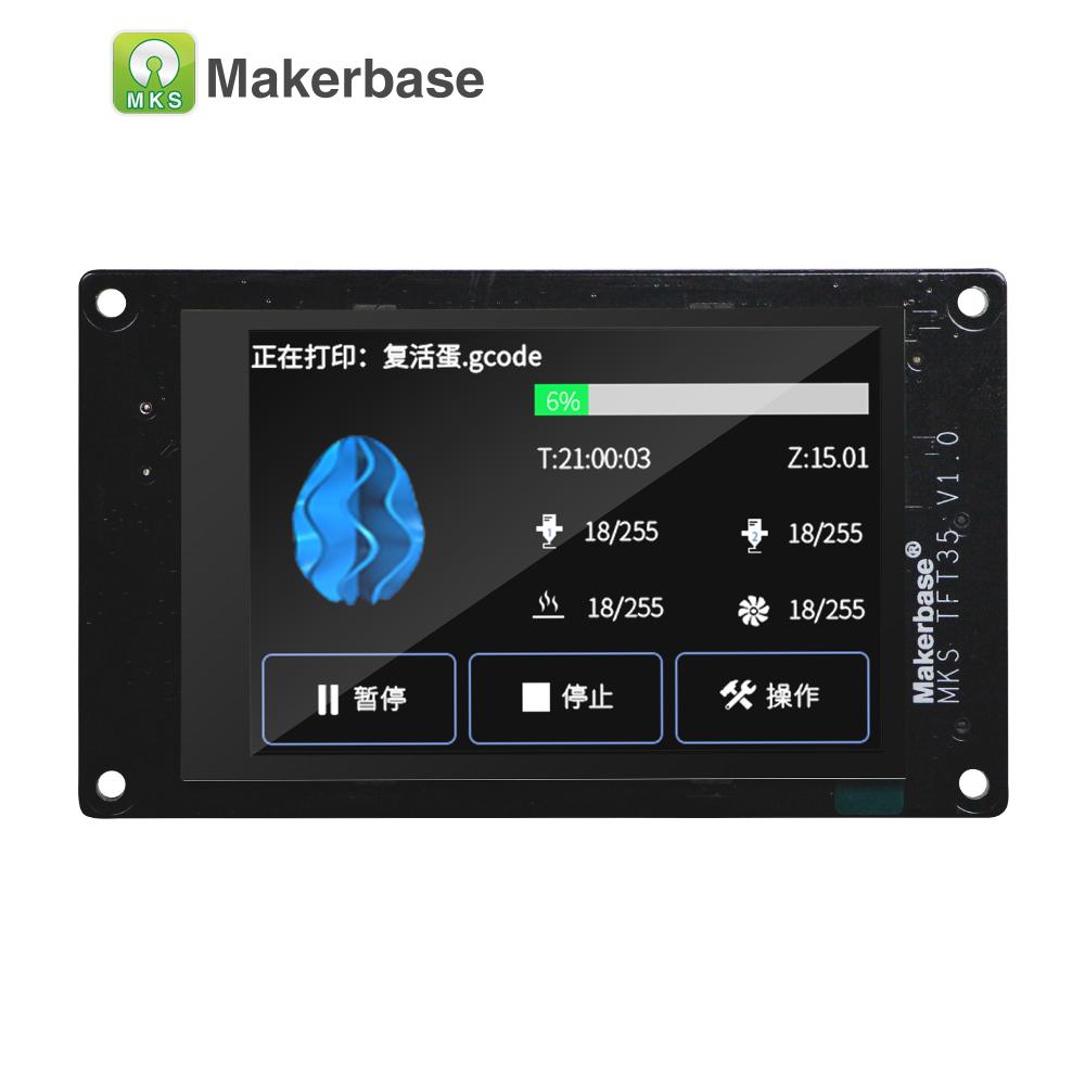

pascal_lb Posté(e) Septembre 4, 2018 Partager Posté(e) Septembre 4, 2018 Il y a 9 heures, Guizboy a dit : Pour les pilotes par contre, il y a tellement de modèles que je ne sais pas quoi choisir sachant que je préfère la qualité de mouvement à la vitesse. Une idée ? de ce coté là aucune... n'ayant pas testé de pilote extérieur Il y a 9 heures, Guizboy a dit : Ça vous paraît correct ? l'écran est un 3.2" ou un 3.5" ? question tarif oui, apparemment c'est un TFT3.2 V4 pour le TFT3.5 c'est pas la même présentation, à savoir le TFT3.5 peut être mis en français par contre il n'a pas plus de possibilité que le 3.2 et le fait de voir la pièce que l'on imprime... ne fonctionne qu'avec leur espèce d'ersatz de trancheur Il y a 10 heures, Guizboy a dit : J'ai oublié de demander si le thermocouple du kit dyze peut être utilisé avec cette carte je passe mon tour également pour cette réponse Lien vers le commentaire Partager sur d’autres sites More sharing options...
