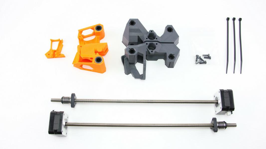

Calumet Posté(e) Septembre 5, 2018 Partager Posté(e) Septembre 5, 2018 (modifié) J'ai commencé l'impression 3D avec une Dagoma DiscoEasy 200 et après pas mal de déboires et des heures d'énervement je suis passé à une CR10S qui même si n'est pas tout rose permet de partir sur des bases saines. Maintenant je me dit qu'au lieu de laisser "pourrir" la vieille dagoma, je pourrai en récupérer les principales pièces pour en faire un petite imprimante 3D d'appoint. J'ai cherché sur le net et je suis tombé sur ce projet https://www.thingiverse.com/thing:3012454 celui ci https://www.thingiverse.com/thing:3032441 et celui làhttps://www.lesimprimantes3d.fr/forum/topic/8197-prusagoma-recyclage-dune-discoeasy-200/ Ma question est : existe-t-il un concept fini pour recycler une dagoma discoeasy200 ? Merci Modifié (le) Septembre 5, 2018 par Calumet Lien vers le commentaire Partager sur d’autres sites More sharing options...

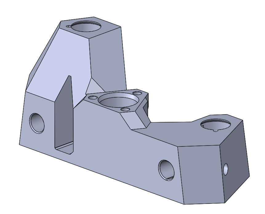

Calumet Posté(e) Septembre 15, 2018 Auteur Partager Posté(e) Septembre 15, 2018 Bon j'ai décidé de réimprimer les pièces d'origine qui ont pris du "jeu" au fil du temps et puis j'ai vu qu'il y avait un pack expert disponible. J'ai imprimé la pièce "axe droit" mais je constate que le guide pour la tige trapézoïdale ne comporte que trois trous disposés en triangle. Je n'arrive pas à trouver cette pièce, savez-vous où chercher ? Peut-être est-il trop tôt de vouloir imprimer les fichiers "expert" ? Merci ! Lien vers le commentaire Partager sur d’autres sites More sharing options...
Marc-Olivier Posté(e) Septembre 16, 2018 Partager Posté(e) Septembre 16, 2018 Il y a 21 heures, Calumet a dit : J'ai imprimé la pièce "axe droit" mais je constate que le guide pour la tige trapézoïdale ne comporte que trois trous disposés en triangle. Je n'arrive pas à trouver cette pièce, savez-vous où chercher ? A mon avis c'est une pièce ne vas pas être simple à trouver sauf... sur le site de dagoma (ils protège leur système) Moi je cherche le type exacte de carte mks pour passer en easy. Une V1.4 fait elle l'affaire ? https://www.banggood.com/MKS-BASE-V1_4-3D-Printer-Control-Motherboard-Compatible-Ramps1_4-p-951135.html?rmmds=search&cur_warehouse=CN Lien vers le commentaire Partager sur d’autres sites More sharing options...
Calumet Posté(e) Septembre 16, 2018 Auteur Partager Posté(e) Septembre 16, 2018 Je suis en train d'imprimer les pièces modifiées sur thingiverse qui permettent de se passer de cette pièce en triangle, je verrai bien. Pour la mks 1.4, je n'ai pas la réponse désolé Lien vers le commentaire Partager sur d’autres sites More sharing options...
