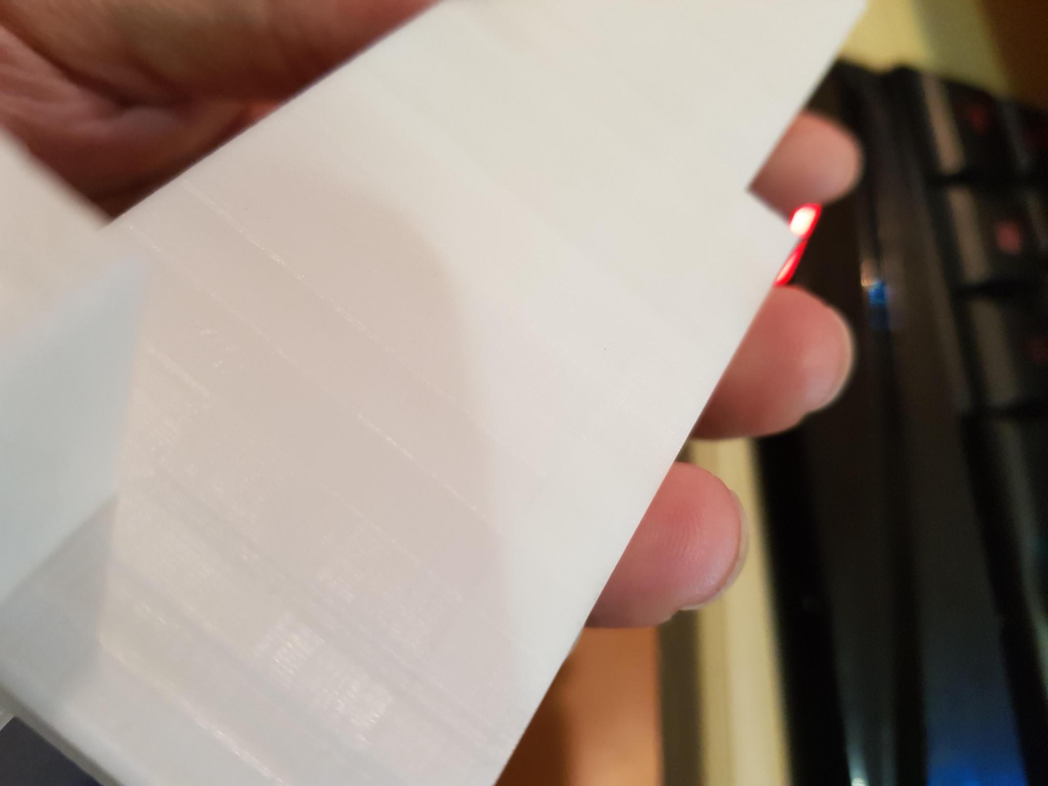

pyriame Posté(e) Septembre 6, 2018 Partager Posté(e) Septembre 6, 2018 bonjour, Sur toute les parois vertical et plane avec un remplissage de 30 ou 20 % ont a ce mécanisme de rétraction entre 2 zone d’accroche des fils de remplissage (remplissage en triangle ici ). L'augmentation de l'épaisseur de la paroi ne modifie pas grand chose et visiblement le maillage en nid d'abeille censé atténuer ce phénomène n'est pas dispo sous Cura. Avez vous une autre solution pour faire disparaître ces traits ? merci bien Lien vers le commentaire Partager sur d’autres sites More sharing options...
volavoile Posté(e) Septembre 6, 2018 Partager Posté(e) Septembre 6, 2018 Le contour exterieur en dernier... Lien vers le commentaire Partager sur d’autres sites More sharing options...
jmevrd Posté(e) Septembre 6, 2018 Partager Posté(e) Septembre 6, 2018 Et le maillage en nid d'abeille existe bien sous Cura, mais ils appellent ça : "trihexagonal" Lien vers le commentaire Partager sur d’autres sites More sharing options...
pyriame Posté(e) Septembre 11, 2018 Auteur Partager Posté(e) Septembre 11, 2018 Le 06/09/2018 at 21:15, volavoile a dit : Le contour exterieur en dernier... Dans l'aide Cura il y'a écrit l'inverse. Tu as inversé ou il se sont trompé ? Le 06/09/2018 at 22:56, jmevrd a dit : Et le maillage en nid d'abeille existe bien sous Cura, mais ils appellent ça : "trihexagonal" Non ça ressemble au nid d'abeille mais je viens de regarder ce n'est pas le nid d'abeille. Lien vers le commentaire Partager sur d’autres sites More sharing options...
jmevrd Posté(e) Septembre 11, 2018 Partager Posté(e) Septembre 11, 2018 Il y a 9 heures, pyriame a dit : Non ça ressemble au nid d'abeille mais je viens de regarder ce n'est pas le nid d'abeille. Ha, dommage... Quelles différences entre les deux ? Lien vers le commentaire Partager sur d’autres sites More sharing options...
fran6p Posté(e) Septembre 12, 2018 Partager Posté(e) Septembre 12, 2018 Trihexagonal VS Nid d'abeilles Lien vers le commentaire Partager sur d’autres sites More sharing options...
