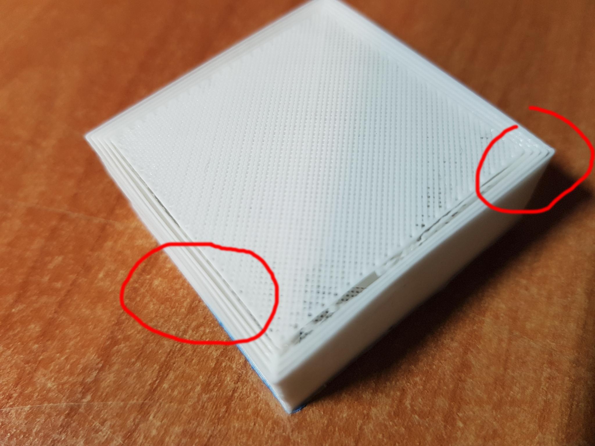

krickou Posté(e) Septembre 6, 2018 Partager Posté(e) Septembre 6, 2018 Salut a tous et merci pour l'ajout J'ai a ma disposition une imprimante 3D Anet A8 et le logiciel CURA 3.4.1 Depuis le début, j’obtenais des impressions très correctes mais depuis quelques jour j'ai de gros soucis d’épaisseur de filament. J'ai beau changer la valeur de la largeur de la ligne,(definie par defaut sur 0.4mm) celle ci reste bloquée sur une valeur si fine qu'à l’impression la ligne ne colle pas a la ligne adjacente et du coup je me retrouve avec des impression très médiocres. Savez vous quel paramètre dans CURA permet de résoudre mon problème (peux-être une valeur de chevauchement) j'utilise du PLA 1.75mm chauffé a 210° + plateau à 60° Merci d'avance a celui qui me repondra Kricou Lien vers le commentaire Partager sur d’autres sites More sharing options...
Andréa Posté(e) Septembre 6, 2018 Partager Posté(e) Septembre 6, 2018 (modifié) Perso quand j'ai ce problème, je refais le réglage du bed et ça repart nickel. mais tu peux avoir aussi la buse en partie bouché Modifié (le) Septembre 6, 2018 par Andréa édit Lien vers le commentaire Partager sur d’autres sites More sharing options...
krickou Posté(e) Septembre 6, 2018 Auteur Partager Posté(e) Septembre 6, 2018 Il y a 2 heures, Andréa a dit : Perso quand j'ai ce problème, je refais le réglage du bed et ça repart nickel. mais tu peux avoir aussi la buse en partie bouché La premier couche est nickel. c'est après que ça se gâte. J'ai vérifié, la buse n'est pas bouchée. ci joint une photo du problème. Les parois verticales sont bien. c'est juste qu'elles ne collent pas entre elle. fait une sorte de mille feuille Lien vers le commentaire Partager sur d’autres sites More sharing options...
Titi3D Posté(e) Septembre 7, 2018 Partager Posté(e) Septembre 7, 2018 Citation Salut, augmente un peu le chevauchement des parois. Lien vers le commentaire Partager sur d’autres sites More sharing options...
krickou Posté(e) Septembre 7, 2018 Auteur Partager Posté(e) Septembre 7, 2018 il y a 7 minutes, Titi3D a dit : Salut, augmente un peu le chevauchement des parois. Salut , OK mais comment faire dans CURA? Lien vers le commentaire Partager sur d’autres sites More sharing options...
