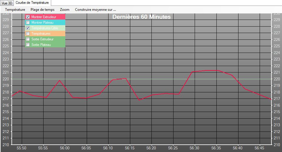

Carving Posté(e) Janvier 10, 2016 Partager Posté(e) Janvier 10, 2016 Bonjour à tous, Depuis quelques temps j'ai des problèmes concernant la température de ma buse. En effet, lorsque je lance une impression, cette dernière atteint bien la température requise mais ne reste pas stable : elle varie continuellement de +/-10°C (cf courbe de température). La température moyenne semble donc correspondre, mais ces oscillations me paraissent étranges... Et cela à l'air d'influer sur la qualité des pièces que j'imprime (voir pièce jointe) J'ai récemment changé la thermistance (et j'ai ce problème peu importe la thermistance utilisée) et je dispose d'une hotend tout métal de chez e-motion tech : http://www.reprap-france.com/produit/1234568292-kit-hexagon-1-75mm Auriez-vous des suggestions pour palier à mon problème s'il vous plait ? Lien vers le commentaire Partager sur d’autres sites More sharing options...

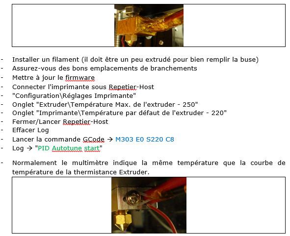

Rico983 Posté(e) Janvier 10, 2016 Partager Posté(e) Janvier 10, 2016 Salut , tu peut déjà essayé d'isolé ta buse avec du kapton. Lien vers le commentaire Partager sur d’autres sites More sharing options...

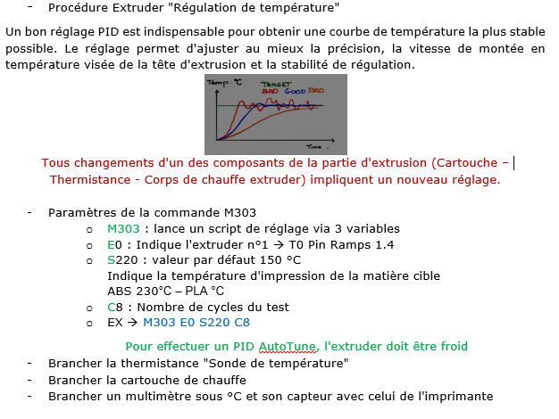

Misterblue Posté(e) Mars 27, 2016 Partager Posté(e) Mars 27, 2016 Je me permet d'ajouter que le PID autotune doit être fait à chaque changement de thermistance et/ou résistance de chauffe et/ou tête d'extrusion. C'est aussi valable pour le bed avec la commande M303 E-1 Sxx C8 (xx = température généralement utilisé) Comme le précise @Absolem , il vaut mieux rentrer les valeurs de PID temp, directement dans le configuration.h du Marlin. Méthode durable ;-) Lien vers le commentaire Partager sur d’autres sites More sharing options...

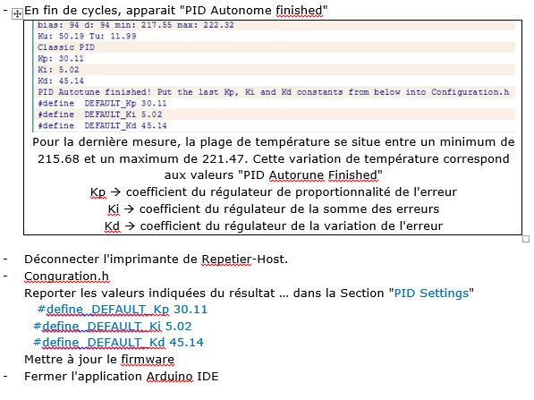

taratata Posté(e) Mars 27, 2016 Partager Posté(e) Mars 27, 2016 (modifié) voici ma procédure et pourtant j'obtient une variation --> Modifié (le) Mars 27, 2016 par taratata Lien vers le commentaire Partager sur d’autres sites More sharing options...
