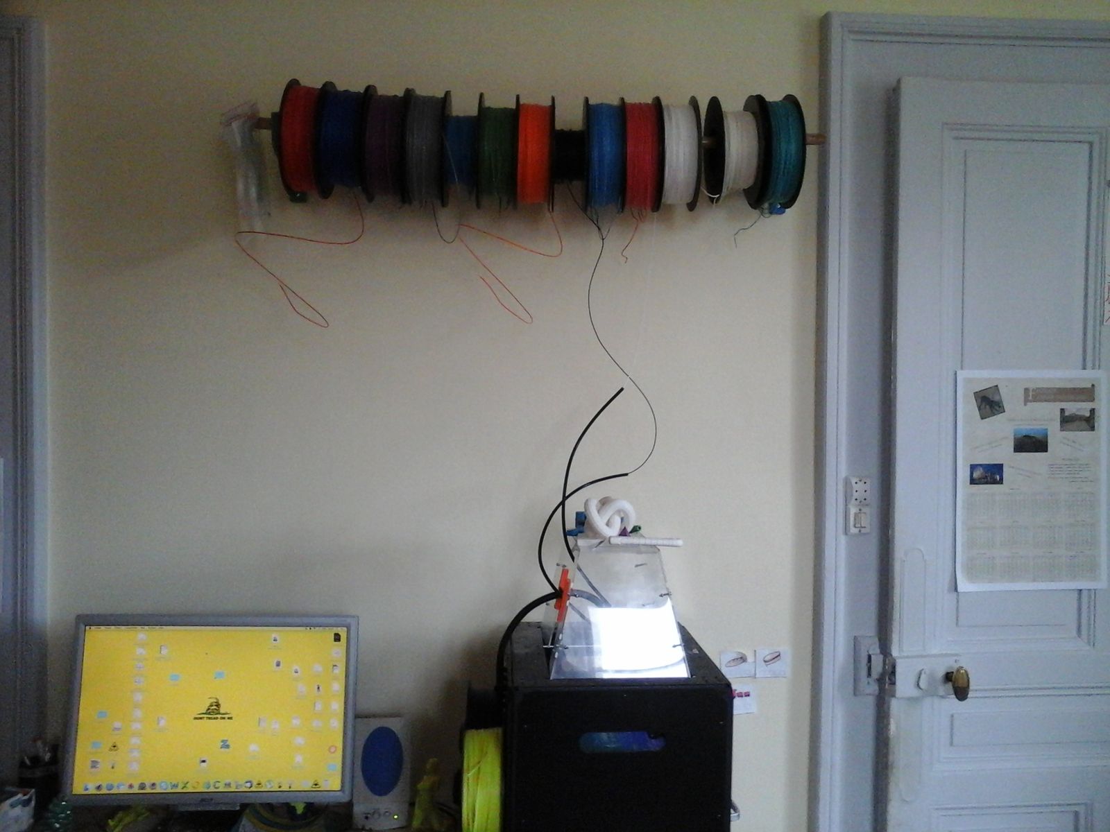

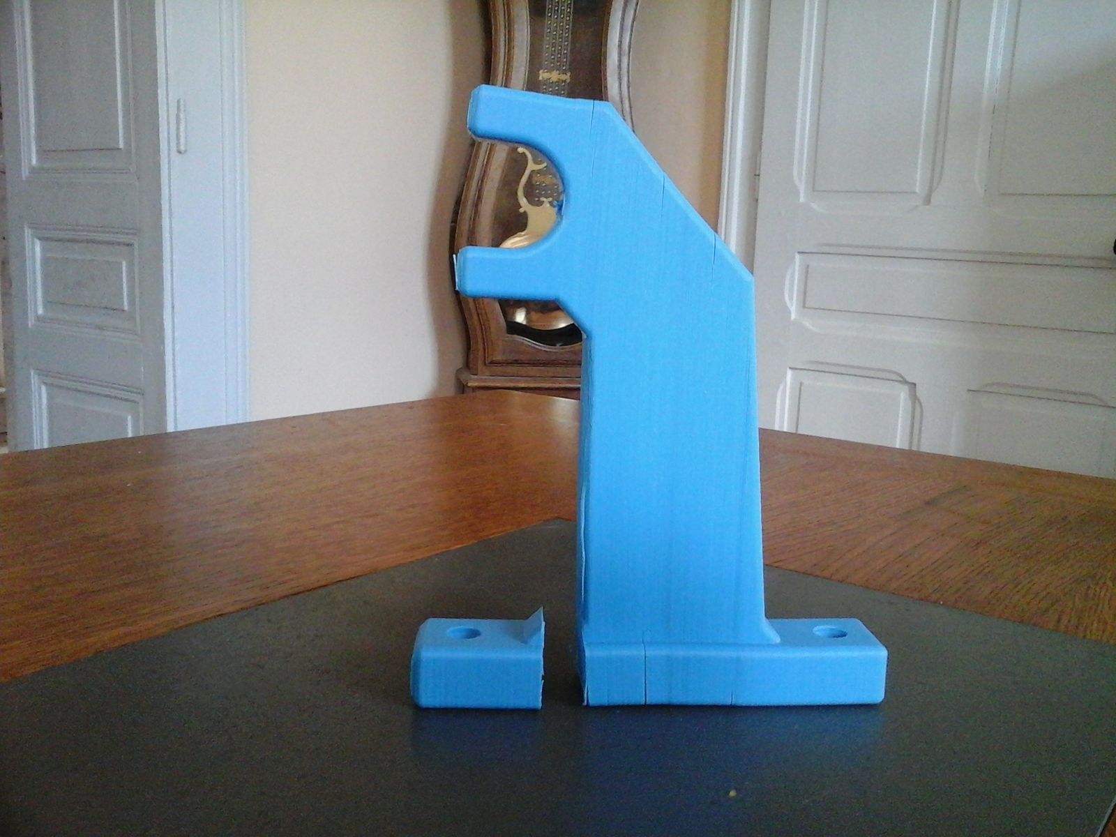

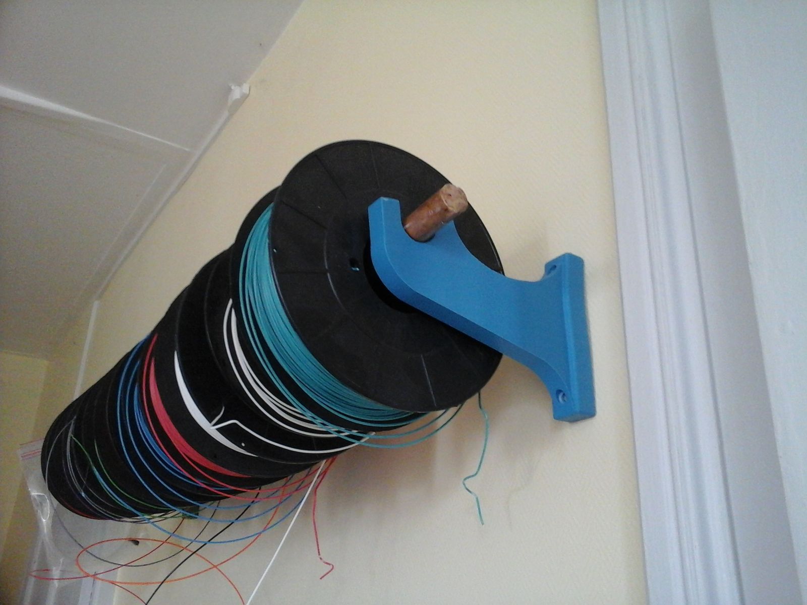

oscar2000 Posté(e) Mai 8, 2016 Auteur Partager Posté(e) Mai 8, 2016 l'idée n'est pas de moi, j'avais vu le truc sur une vidéo faite par un américain : maintenant que j'ai pas mal de bobines de filaments (merci filament-abs.fr), il fallait faire quelque chose pour les stocker d'une manière pratique. pour être tout à fait honnête, l y a eu aussi un raté au niveau de la conception : une forme trop angulaire et pas assez douce ou assez arrondie, et ça casse facilement (3ème photo). sur la 1ère photo, on voit le manche à balai qui fléchi, ben oui, il y a quand même 13 kg... Lien vers le commentaire Partager sur d’autres sites More sharing options...
filament-abs.fr Posté(e) Mai 9, 2016 Partager Posté(e) Mai 9, 2016 Le fond d'écran en dit long... Il faudrait mettre un 3e support au meilleur pour supporter la charge. Cela dit, ton système t'oblige à soulever 13 kg à chaque fois que tu veux sortir une bobine. Ça fait faire de l'exercice, ceci-dit. 1 Lien vers le commentaire Partager sur d’autres sites More sharing options...
oscar2000 Posté(e) Mai 10, 2016 Auteur Partager Posté(e) Mai 10, 2016 oui, le fond d'écran en dit long. les curieux qui ne connaissent pas feront leur propres recherches. Lien vers le commentaire Partager sur d’autres sites More sharing options...
JeandesBiolles Posté(e) Mai 11, 2016 Partager Posté(e) Mai 11, 2016 Salut, et le support je pense qu'il aurait été plus solide pour ton usage imprimé à plat. Et éventuellement redessiné pour éviter de devoir utiliser des support pour l'impression. Lien vers le commentaire Partager sur d’autres sites More sharing options...
filament-abs.fr Posté(e) Mai 12, 2016 Partager Posté(e) Mai 12, 2016 Concernant le support cassé, on aperçoit de la délamination. Manifestement la pièce a refroidi trop vite. Sais-tu ce qui s'est passé? Comment as-tu résolu le problème sur la Stream? Lien vers le commentaire Partager sur d’autres sites More sharing options...
oscar2000 Posté(e) Mai 12, 2016 Auteur Partager Posté(e) Mai 12, 2016 mon imprimante est une flashforge. en réalité, plus qu'un problème de vitesse de refroidissement, je pense que c'était un problème d'accroche de la première couche. je n'avais pas encore le dimafix que tu m'as livré. et peut être aussi que je n'avais pas imprimé assez chaud, mais je ne me rappelle plus, c'était il y a longtemps. je n'ai montré ces photos que cette semaine car je suis resté longtemps avant de l'accrocher au mur (problème de perceuse...). Lien vers le commentaire Partager sur d’autres sites More sharing options...
filament-abs.fr Posté(e) Mai 16, 2016 Partager Posté(e) Mai 16, 2016 Ha ok. Sinon, nous c'est 3DLac, pas Dimafix (qui est également un bon produit) 1 Lien vers le commentaire Partager sur d’autres sites More sharing options...

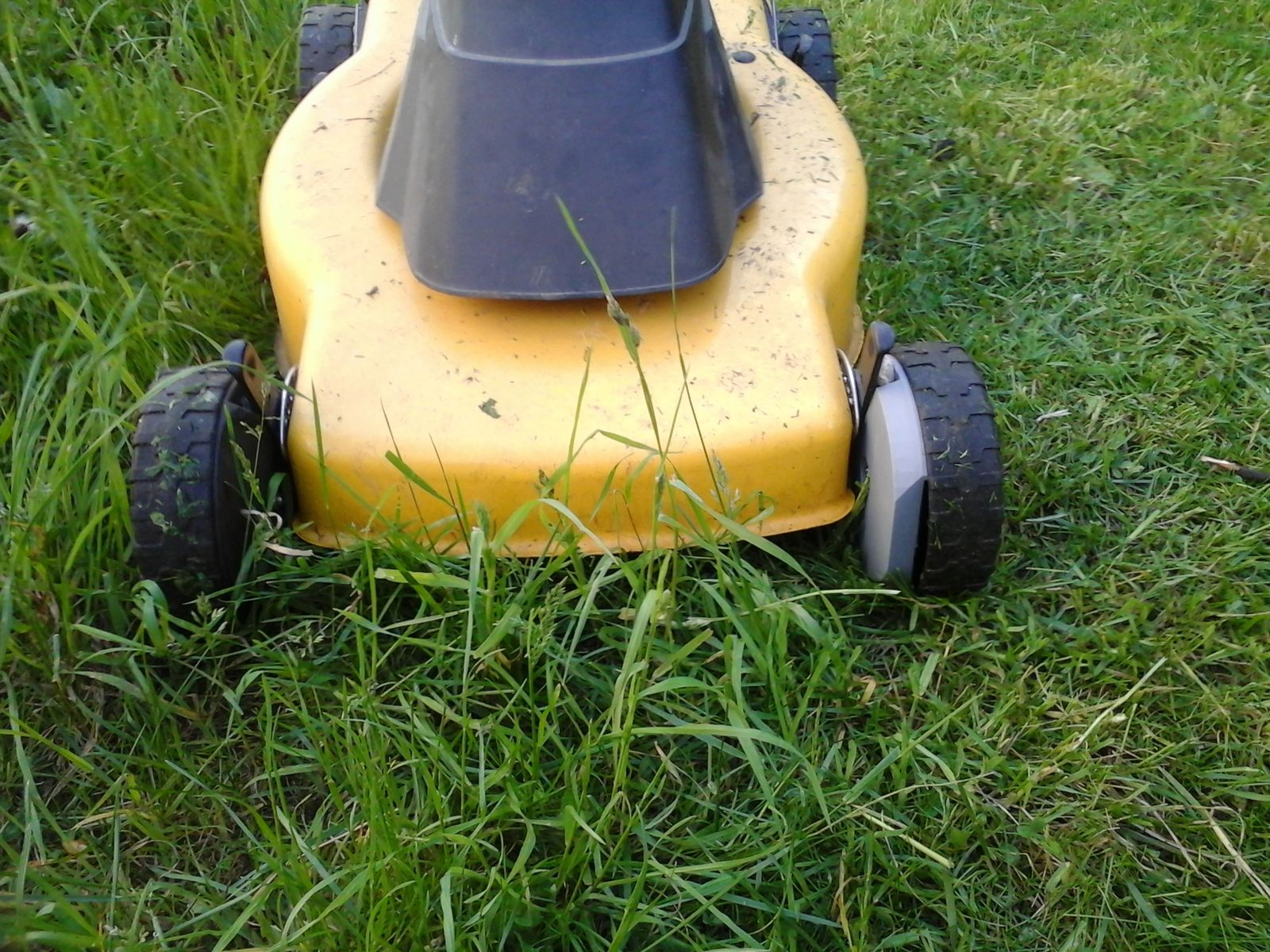

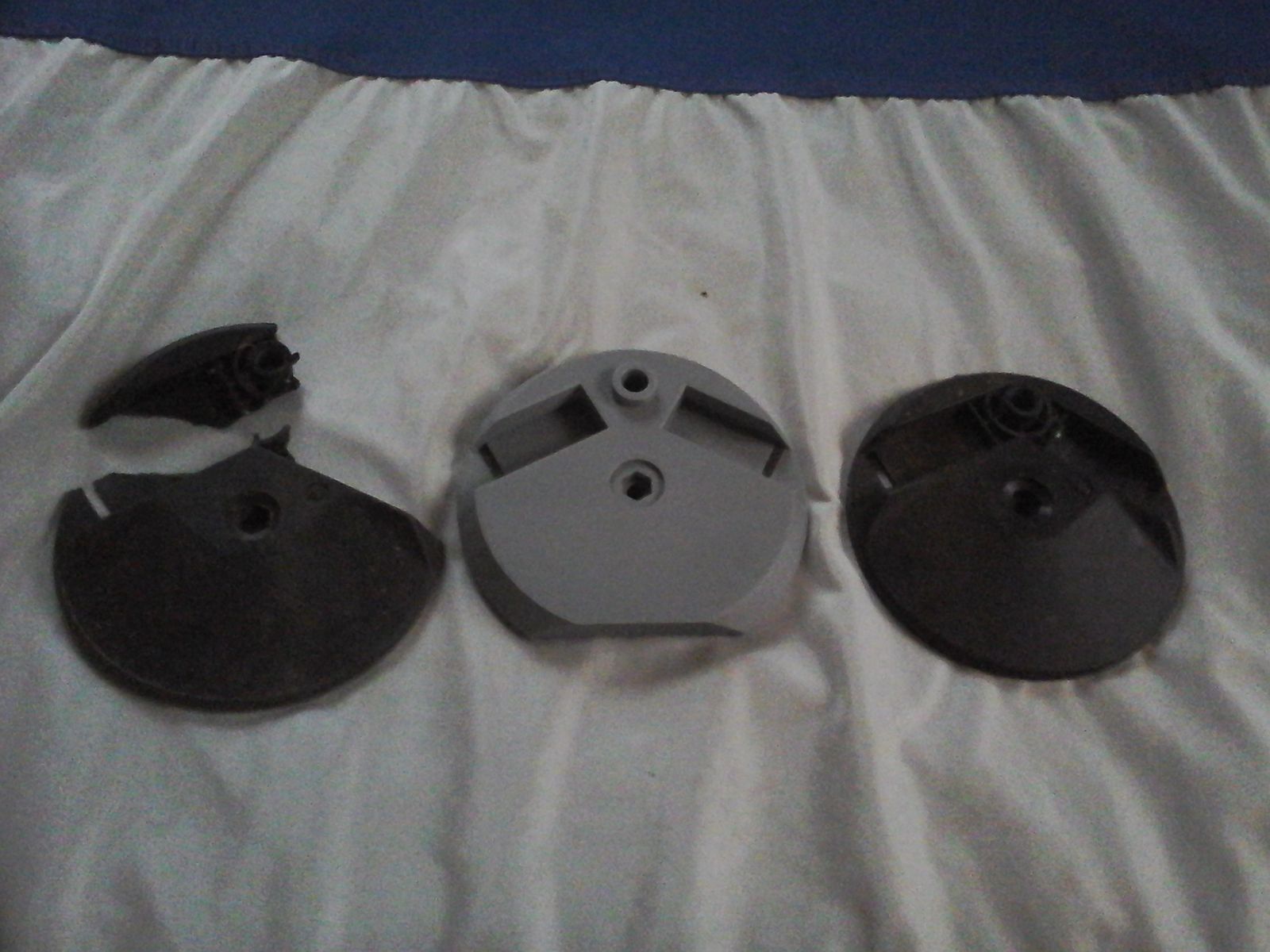

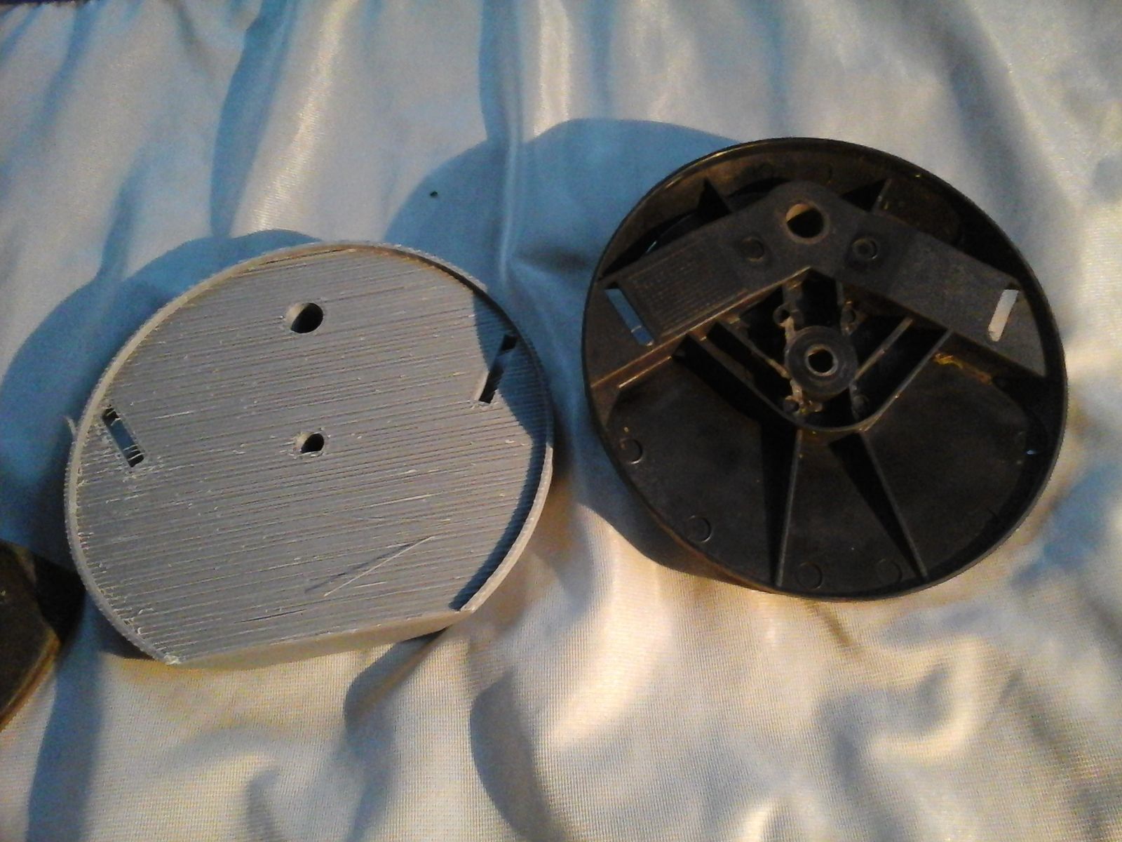

oscar2000 Posté(e) Mai 27, 2016 Auteur Partager Posté(e) Mai 27, 2016 l'année dernière, un support de roue sur ma tondeuse à gazon s'est cassé. je suis allé voir un réparateur avec la pièce cassée, il ne vendait pas cette marque, impossible de racheter la pièce... 1 à 2 heures de modélisation, 13 heures de production, je crois que j'ai sauvé ma tondeuse. économie : quelques centaines d'euros... première photo, à droite le support de roue intact, à gauche, le support de roue cassé, à remplacer, au centre, ma pièce à moi deuxième photo, vue de dessous. on voit que par rapport à la pièce originale, je n'ai pas cherché à économiser le plastique, au contraire, forme plus simple, plus de matière pour plus de solidité. troisième photo, la pièce sur ma tondeuse, tout a l'air de bien fonctionner pour l'instant. la pièce au lieu d'être entièrement circulaire a été volontairement tronquée à 140 mm, mon plateau d'impression n'étant que de 145 mm de large. 1 Lien vers le commentaire Partager sur d’autres sites More sharing options...
Motard Geek Posté(e) Mai 28, 2016 Partager Posté(e) Mai 28, 2016 Excellent cas d'usage ! Lien vers le commentaire Partager sur d’autres sites More sharing options...

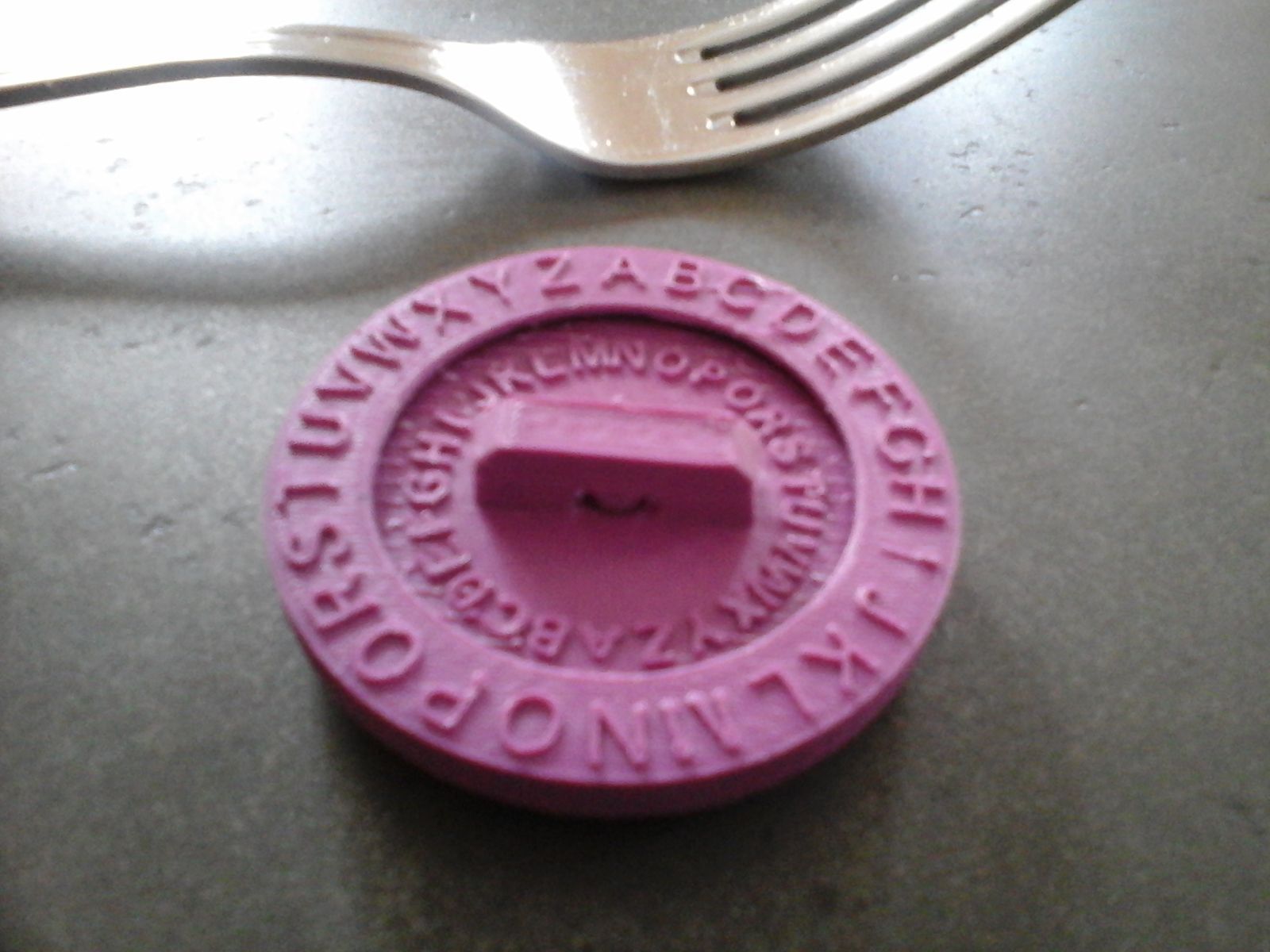

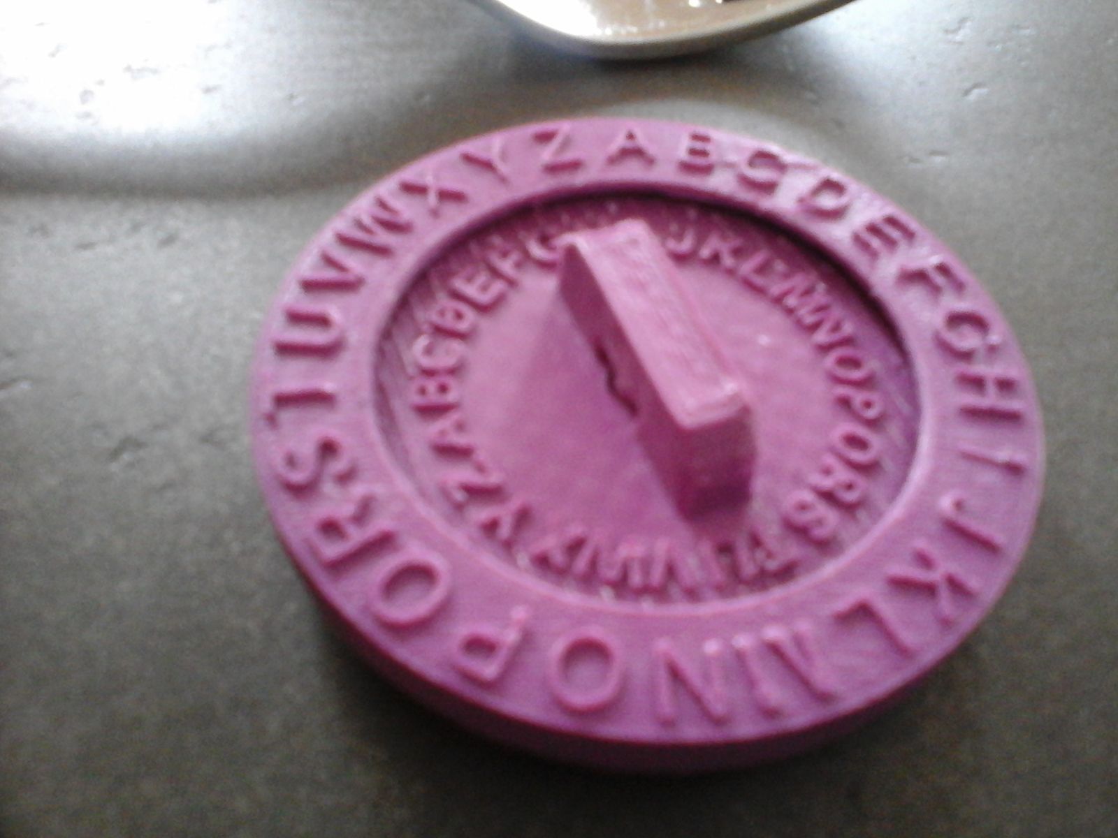

oscar2000 Posté(e) Juin 5, 2016 Auteur Partager Posté(e) Juin 5, 2016 un essai d'une pièce imprimée dans une autre, tout en étant indépendante (voyez la rotation) utile pour coder des messages secrets selon la méthode de blaise vigenere avec des substitutions poly-alphabétiques, qui résiste donc à l'analyse de fréquence d'apparition des lettres. un tel outil était très utilisé pendant la guerre de sécession aux états unis. Lien vers le commentaire Partager sur d’autres sites More sharing options...

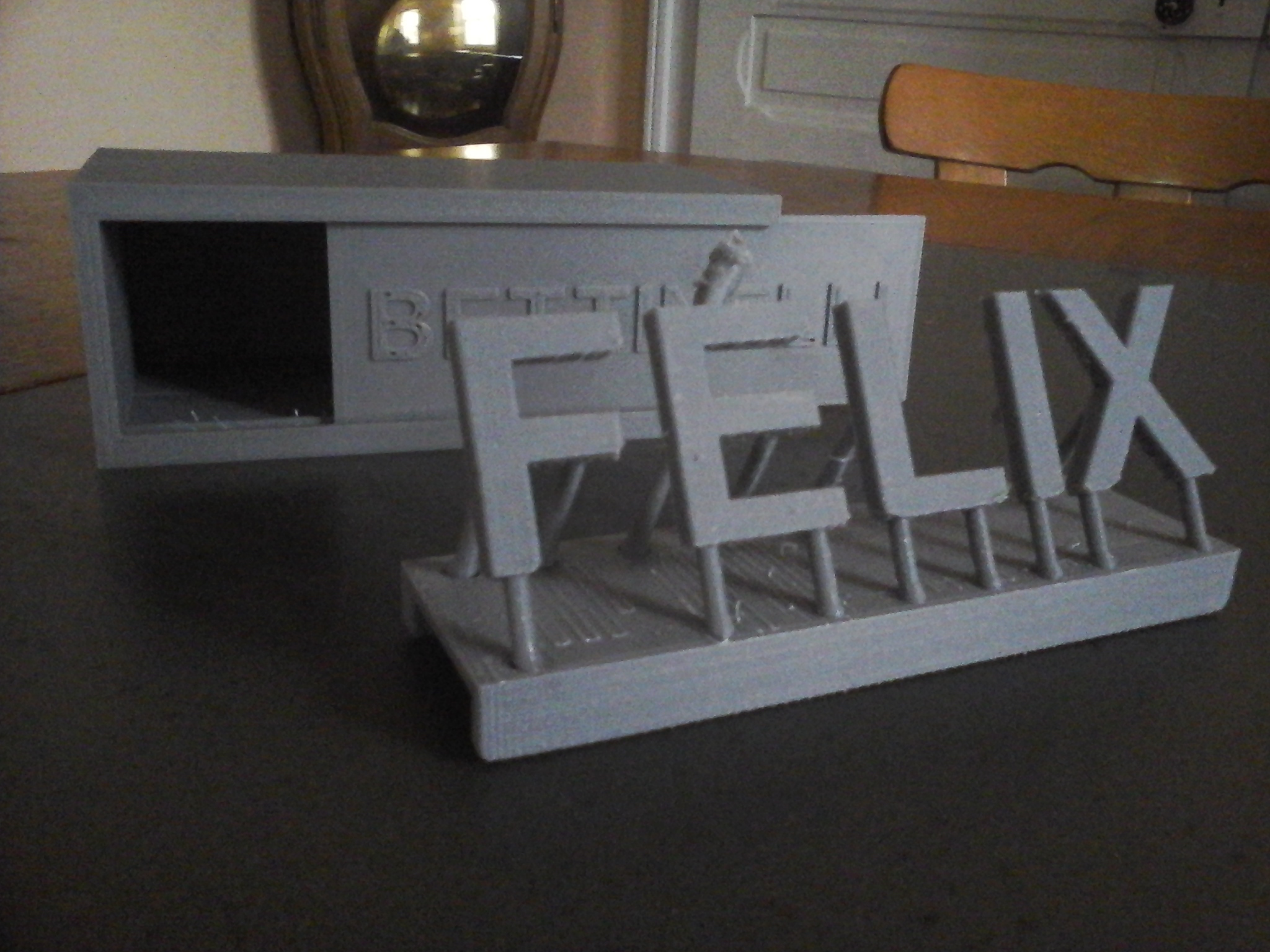

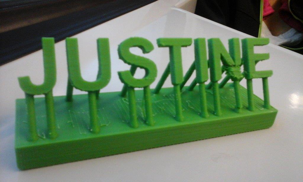

oscar2000 Posté(e) Septembre 15, 2016 Auteur Partager Posté(e) Septembre 15, 2016 curieusement, le "N" ne s'est pas imprimé correctement. je pourrai améliorer un tout petit peu avec mes outils dremel, mais pas d'une manière parfaite... Lien vers le commentaire Partager sur d’autres sites More sharing options...
oscar2000 Posté(e) Septembre 25, 2016 Auteur Partager Posté(e) Septembre 25, 2016 la même chose avec une boîte : Lien vers le commentaire Partager sur d’autres sites More sharing options...

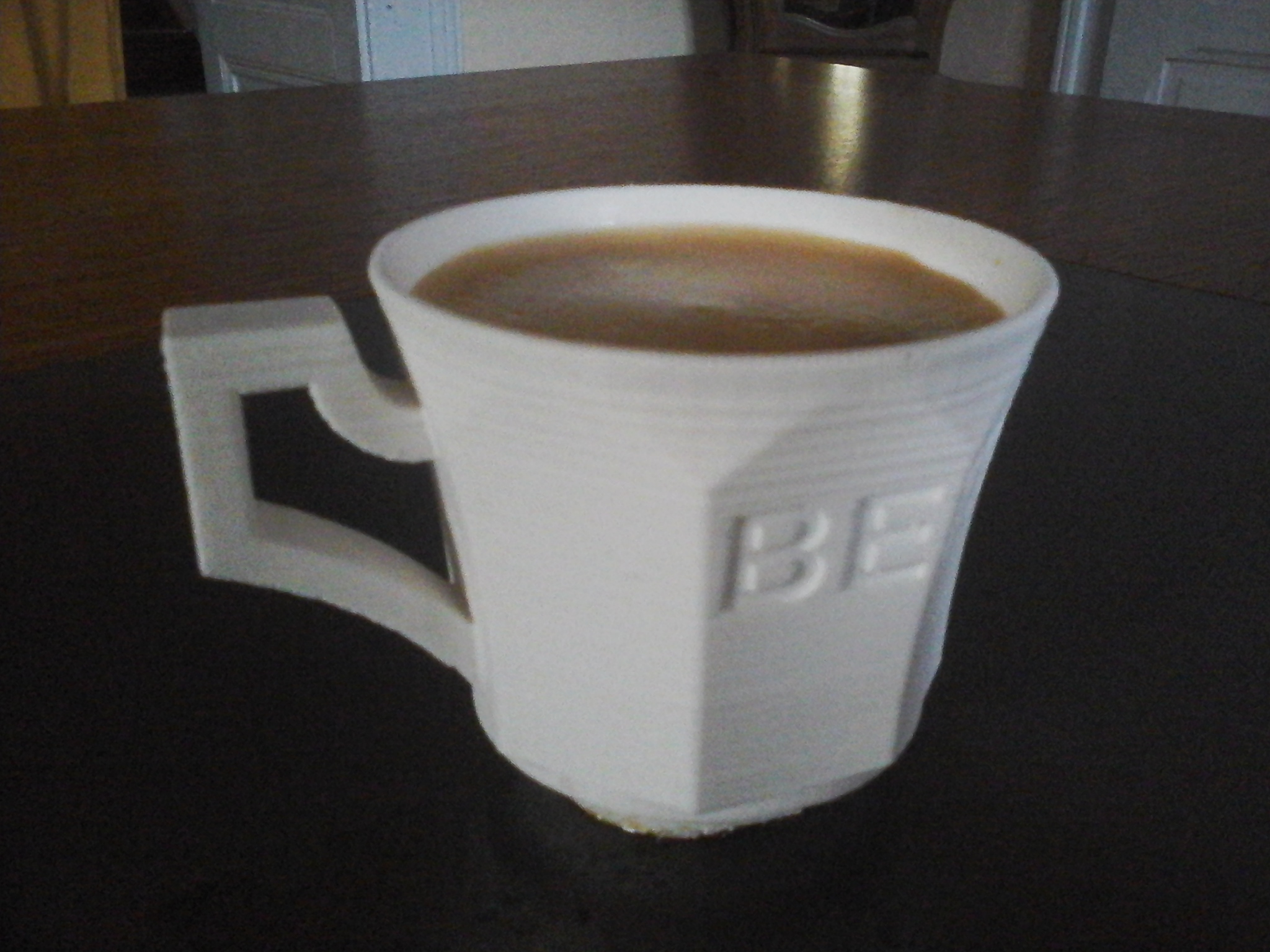

oscar2000 Posté(e) Octobre 30, 2016 Auteur Partager Posté(e) Octobre 30, 2016 une tasse à café qui m'a causé bien des soucis : j'ai du m'y reprendre à 4 fois pour l'imprimer, il y avait eu des décalages les premières fois, de plusieurs millimètres selon y... personnalisée avec un prénom... premier café bu avec, je découvre un autre problème : elle n'est pas étanche. des idées de revêtement pour la rendre étanche ? j'ai pensé à de la colle pvc en fine couche coté intérieur, mais peut être il y a mieux, je ne sais pas ce que donnerait la colle avec la chaleur du café, si elle se ramollirait, si elle fondrait... je cherche à avoir une tasse étanche, pas une norme nf alimentaire, hein... Lien vers le commentaire Partager sur d’autres sites More sharing options...
delirium07 Posté(e) Octobre 30, 2016 Partager Posté(e) Octobre 30, 2016 imprimé avec quel filament ? PLA ? ABS ? quoiqu'il en soit , il te faut de la resine alimentaire et/ou du filament alimentaire . Lien vers le commentaire Partager sur d’autres sites More sharing options...
oscar2000 Posté(e) Octobre 30, 2016 Auteur Partager Posté(e) Octobre 30, 2016 (modifié) abs de chez filament-abs. sinon, on la trouve où cette résine alimentaire ? Modifié (le) Octobre 30, 2016 par oscar2000 Lien vers le commentaire Partager sur d’autres sites More sharing options...
JeandesBiolles Posté(e) Octobre 30, 2016 Partager Posté(e) Octobre 30, 2016 Si non ils ont des produits pour étancher cher filament-abs. Par contre je ne sait pas la compatibilité avec de l'alimentaire.Envoyé via Tapatalk. . . Lien vers le commentaire Partager sur d’autres sites More sharing options...
pasck03 Posté(e) Octobre 30, 2016 Partager Posté(e) Octobre 30, 2016 Et du vernis alimentaire ?Envoyé de mon X98 Plus(A5C8) en utilisant Tapatalk Lien vers le commentaire Partager sur d’autres sites More sharing options...
oscar2000 Posté(e) Octobre 31, 2016 Auteur Partager Posté(e) Octobre 31, 2016 bonne idée, le vernis. je pense à du vernis à ongle transparent. ça ne doit pas être toxique vu qu'on peut facilement le porter à la bouche machinalement sans y penser... je demanderai à ma collègue justine quand elle rentrera de vacances. Lien vers le commentaire Partager sur d’autres sites More sharing options...
Tircown Posté(e) Novembre 1, 2016 Partager Posté(e) Novembre 1, 2016 L'as-tu imprimé en mode vase? Lien vers le commentaire Partager sur d’autres sites More sharing options...
oscar2000 Posté(e) Novembre 1, 2016 Auteur Partager Posté(e) Novembre 1, 2016 le mode vase... j'imagine bien à quoi il est destiné... malheureusement, je ne sais pas si ça existe dans skeinforge (mon trancheur), en tout cas, j'ai jamais vu. Lien vers le commentaire Partager sur d’autres sites More sharing options...
Trob Posté(e) Novembre 1, 2016 Partager Posté(e) Novembre 1, 2016 Je ne pense pas que l'on puisse imprimer cette tasse en mode vase, notamment à cause de la poignée, mais aussi de l'inscription. Le mode vase imprime en Z de façon continue en spirale avec une épaisseur de périmètre unique correspondant au diamètre de la buse. Lien vers le commentaire Partager sur d’autres sites More sharing options...

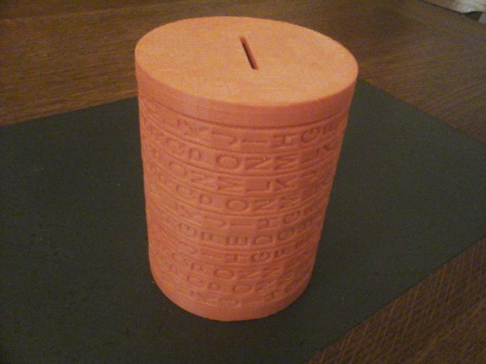

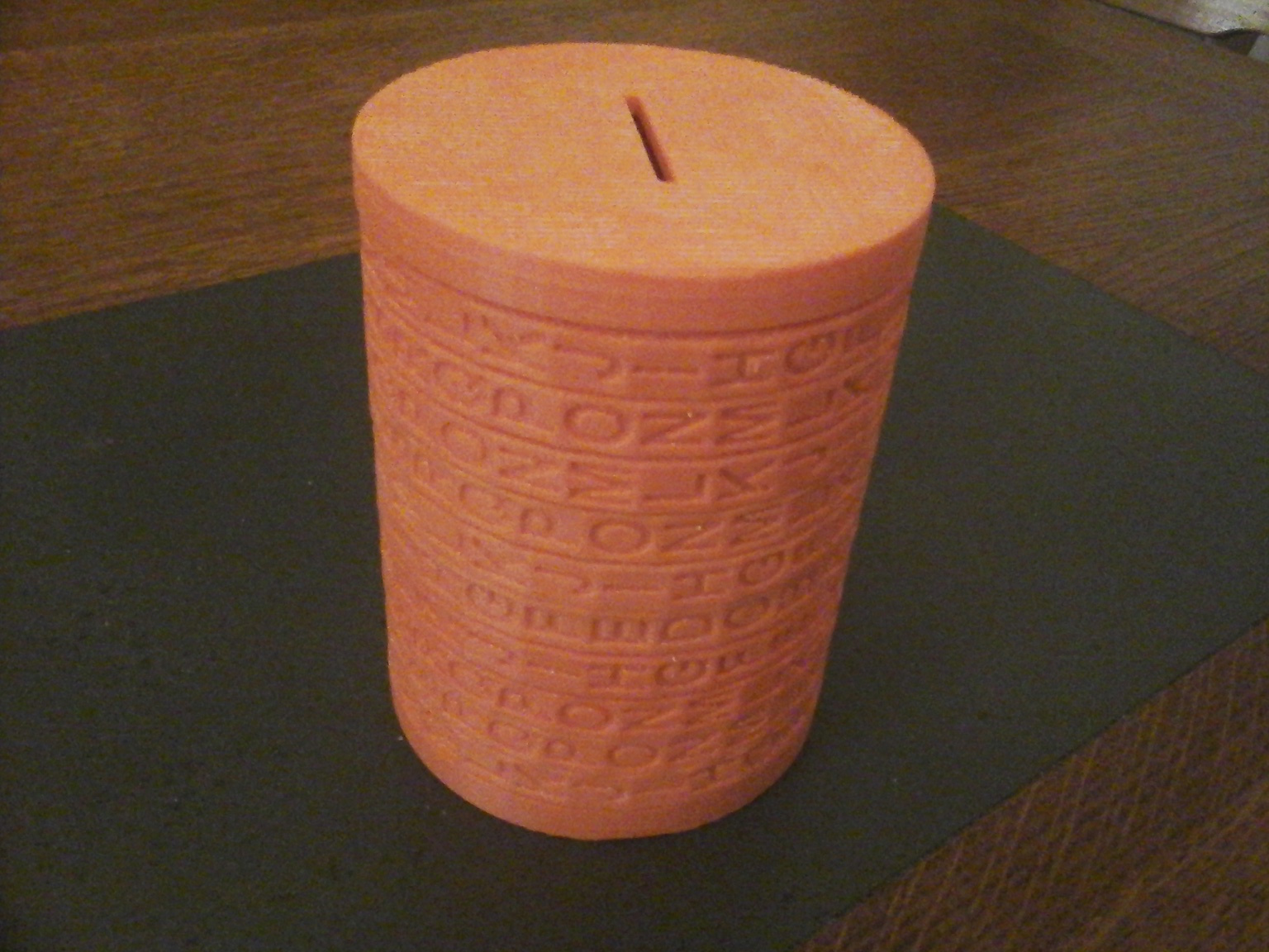

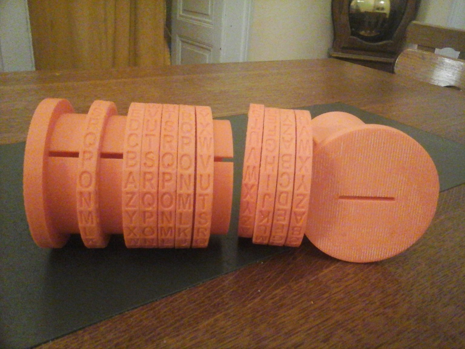

oscar2000 Posté(e) Novembre 4, 2016 Auteur Partager Posté(e) Novembre 4, 2016 (modifié) une réalisation dont je suis particulièrement fier : une tirelire à codes. je me suis inspiré de celle ci : et de celle ci : et aussi de ce que j'ai vu sur thingiverse. mais j'ai très largement amélioré. contrairement à celles ci dessus où il n'y a que très peu de combinaisons possibles en permutant les anneaux (4 ! = 24 combinaisons pour la blanche et 5 ! = 120 combinaisons pour la brune), je suis parti sur un autre concept pour choisir et modifier les combinaisons. le modèle présenté ci dessous a 10 anneaux de 26 lettres, le nombre de combinaisons est de 26 puissance 10, soit 141 billions de combinaisons possibles. la référence de ce modèle est donc 141 T (141 tera), et son nom commercial est "montgomery" du nom de montgomery burns dans les simpson, le richissime propriétaire de la centrale nucléaire, un nom à 10 lettres pour une tirelire à 10 anneaux. je vais décliner la gamme sur le même concept avec une tirelire à 8 anneaux, nombre de combinaison 26 puissance 8, soit 208 milliards de combinaisons possibles. la référence de ce modèle sera donc 208 G (208 giga) et son nom commercial sera "harpagon", du nom de l'avare de molière. un nom à 8 lettres pour une tirelire à 8 anneaux. et enfin un modèle avec 6 anneaux, nombre de combinaisons 26 puissance 6, soit 308 millions de combinaisons possibles. la référence sera 308 M (308 méga) et son nom commercial sera "picsou", le célèbre canard de walt disney, un nom à 6 lettres pour une tirelire à 6 anneaux. je poste peu de photos, pas très explicites, pour conserver mes petits secrets pour l'instant. le prototype orange fonctionne, il faut juste que je modifie légèrement certaines cotes, en particulier pour réduire certains jeux. le diamètre extérieur est de 100 mm, le diamètre intérieur de 76 mm et la hauteur 130 mm. après mes corrections, il fera 125 mm de haut. une fois ces motifs effectuées, je mettrai mes fichiers à dispositions sur cults3d.com pour quelques euros. Modifié (le) Novembre 4, 2016 par oscar2000 Lien vers le commentaire Partager sur d’autres sites More sharing options...
legarsdusud Posté(e) Novembre 4, 2016 Partager Posté(e) Novembre 4, 2016 un codex quoi..... Lien vers le commentaire Partager sur d’autres sites More sharing options...
oscar2000 Posté(e) Novembre 5, 2016 Auteur Partager Posté(e) Novembre 5, 2016 (modifié) oui, tout à fait, un bête codex (cryptex en fait) tout simple comme on en voit tant ici ou ailleurs : https://www.amazon.fr/Cryptex-de-Da-Vinci-Code/dp/B003USEHTY sauf que je n'avais pas envie de mettre 200 euros pour en avoir un, j'ai préféré le réinventer dans mon coin. Modifié (le) Novembre 5, 2016 par oscar2000 Lien vers le commentaire Partager sur d’autres sites More sharing options...
