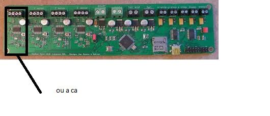

Senon Julien Posté(e) Janvier 10, 2016 Partager Posté(e) Janvier 10, 2016 Bonjour , Comme dit dans un de mes autres posts j'ai eut le plaisir d'acheter une prusa i3 pro C de chez geeetech J'ai eut plusieurs problème pour la mise en fonctionnement que j'ai tous plus ou moins résolut. Or, il m'en reste un qui me gène beaucoup. Les moteurs de l'axe z ( hauteur ) ont l'air de forcer sans que rien ne les bloquent. Du coup lorsque je lance une impréssion ils ne lèvent pas assez haut les extrudeuses et cela fini en un gros paté ^^. J'aide donc les moteurs en tournant aussi la tige filetté. Mais vous avouerez que ce n'est pas très confortable et très impréçis ça ne marche pas super. Pouvez vous m'aider ? Cdt Lien vers le commentaire Partager sur d’autres sites More sharing options...
damdam2959 Posté(e) Janvier 10, 2016 Partager Posté(e) Janvier 10, 2016 bonjour ajuste le courant de tes pololus cdlt Lien vers le commentaire Partager sur d’autres sites More sharing options...

damdam2959 Posté(e) Janvier 10, 2016 Partager Posté(e) Janvier 10, 2016 Bonjour les petites chose qui controle tes moteur sur ta carte ca ressemble a ca Lien vers le commentaire Partager sur d’autres sites More sharing options...

damdam2959 Posté(e) Janvier 11, 2016 Partager Posté(e) Janvier 11, 2016 Bonjour le calcule c'est Courant nominal d'une phase d'un moteur * valeur obligatoire 8 * 70 % du cn * résistance des pololus /1000 'généralement 0.1) donc si le moteur fais 1.7 A par phase (c'est un exemple) est que la résistance sur le pololus est R100 alors le calcule est : 1.7*8*0.7*0.1 = 0.95 V donc réglages pololus est 0.95 v entre VREF et la masse cdlt Lien vers le commentaire Partager sur d’autres sites More sharing options...

damdam2959 Posté(e) Janvier 12, 2016 Partager Posté(e) Janvier 12, 2016 il y a une heure, Senon Julien a dit : Ok et il faut donc tourner le potentiomètre jusqua obtenir cette valeur ? Bonjour non tu dois faire le calcule par rapport a tes moteur au courant nominal de ceux-ci et par rapport a la résistance de tes pololus la valeur que j'ai donne est a titre d'exemple cdlt Lien vers le commentaire Partager sur d’autres sites More sharing options...

Senon Julien Posté(e) Janvier 18, 2016 Auteur Partager Posté(e) Janvier 18, 2016 Merci beaucoup pour toute vos réponses elles m'ont beaucoup servie Au debut j'ai réglé tous les pololu sur 0,7 je vous explique pas le bordel ^^ tout partais de travers. Du coup j'ai tout remis et j'ai reglé le pololu du milieu( celui de l'axe z) sur 1v environ (grace a un tournevis relié par un voltmètre, par une pince croco, pour pouvoir ajuster comme il faut). Et depuis ça marche beaucoup mieux mais a certains moment l'axe coince et les moteurs on du mal. Je pense que peut etre il y a un probleme au niveau de mon montage de l'axe. Pouvez vous m'aider ? Lien vers le commentaire Partager sur d’autres sites More sharing options...
damdam2959 Posté(e) Janvier 18, 2016 Partager Posté(e) Janvier 18, 2016 Bonjour si ton axe bloque cela veut dire soit que ton courant sur le pololus est trop élevées ou que ton accélération max est trop élevées cdlt Lien vers le commentaire Partager sur d’autres sites More sharing options...
