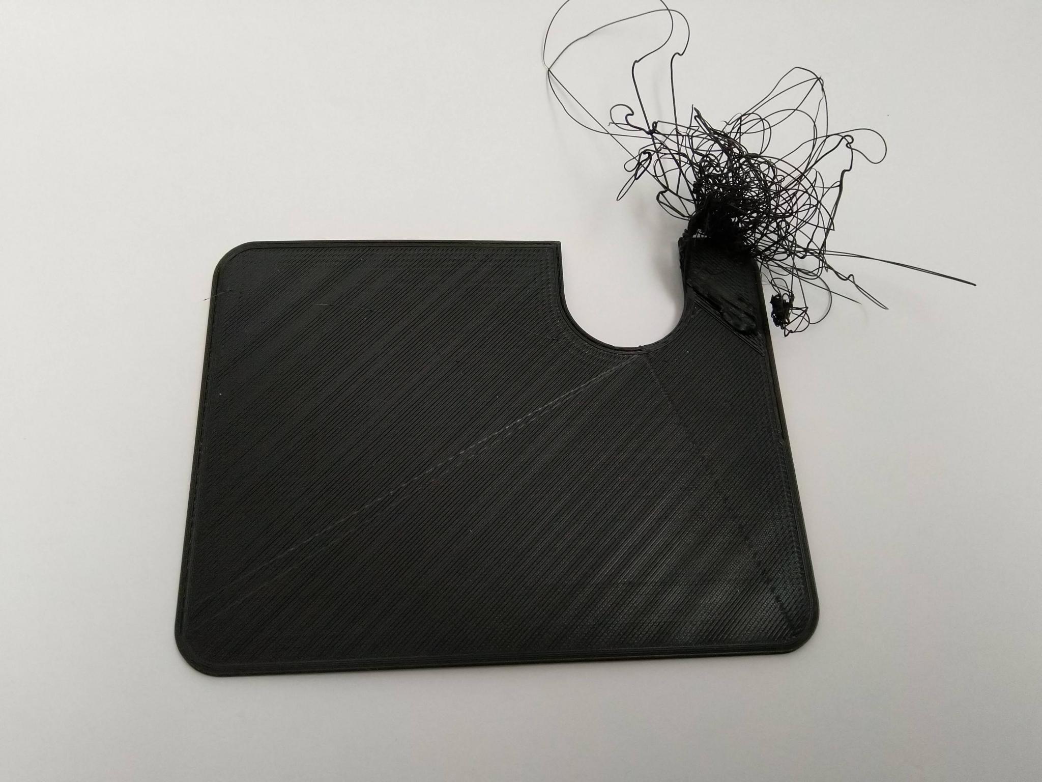

Aujourd'hui... c'est un petit retour.
J'ai voulu tenter une expérience.
Comme vous le savez sûrement, directement du l'écran du boitier de l'imprimante, on peut augmenter ou réduire la vitesse d'impression.
Initialement elle est réglé sur 100% de vitesse.
Et une petite voix dans ma tête, depuis quelques jours ne cesse de me répéter : "C'est quoi la limite ? Jusqu'à où on peut monter ?"
Bon... alors... j'ai craqué.
J'ai donc lancé une petite impression.
En l'occurence, le couvercle d'un écran pour le boitier.
J'ai lancé l'impression... et après 50% de la première couche, j'ai augmenté à 110%.
Jusque là... OK !
A la 4e couche.... j'augmente encore... à 120%... toujours OK !
A la 5e couche... j'augmente encore... à 125%.... toujours OK !
A la 6e couche... j'augemente encore à 130%... toujours OK !
Quelques instants plus tard... j'augmente... à 135%... et je m'absente juste 5 minutes pour aller à la rencontre du facteur dehors.
La porte du caisson était ouverte (s'était fait exprès pour le test)... et j'entendais bien l'imprimante, et j'entend (de loin) un *Schlinc* (comme si 2 pièces de métal s'était heurté)...
Puis encore *Schlinc*... puis encore *Schlink*... je me dit : "c'est pas normal !"
Et voyez par vous même :
Ce qu'il s'est passé... c'est avec la vitesse les clips qui maintiennent ma vitre, l'un a sauté... le verre a bougé... et a chaque passage de la buse, celle-ci heurtait l'une des pinces à chaque passage.
Et en même temps le verre bougeait.
Je retient une chose : il est possible d'augmenter la vitesse, mais faut pas abuser en voulant aller trop vite. 😊

Je pense en effet qu'on doit pouvoir aller plus vite, sur la MK3, avec les vitesses à 200mm/s partout sauf les périmètres extérieurs à 20mm/s, avec de l'ABS à 260°C, j'ai déjà poussé à 250%, j'ai pas osé plus car je voulais sortir ma pièce vite, donc la recommencer ne m'aurais rien apporté. Et en fait étonnamment, le fait de faire les périmètres extérieurs très lentement (20mm/s à 100% donc 50mm/s à 250%) permet d'avoir une qualité plus qu'acceptable et de garder de bonnes côtes en ayant bourriné à mort, parfait pour du prototypage.
Après je pense que Marlin écrête les vitesses (limite logicielle ou limite ATmega), parce que je doute que l'infill soit monté à 500mm/s, à voir si les distances étaient suffisantes pour l'accélération. En tout cas ça décoiffait tellement que j'ai hésité à monter encore la température.

mais tu étais à quelle vitesse en mm/s avant d'augmenter ?
Alors :
Vitesse d'impression : 60mm/s
Vitesse de remplissage : 60mm/s
Vitesse d'impression de la paroi externe : 30mm/s
Vitesse d'impression de la couche de suface supérieure : 30mm/s
Vitesse d'impression du dessus/dessous : 30mm/s
Vitesse de déplacement : 140mm/s
Vitesse des Accélérations : 500mm/s
Je suspecte au moment des accélérations et des détours que cela a fait sauter les clips qui maintiennent le verre.

ok donc pas fou en vitesse
par contre en accélération faut voir comment tu es configuré
toujours ce compromis à trouver entre précision des angles / ghosting vibration
dans tous les cas, il faut revoir ton système de fixation
effectivement ce n'est pas la vitesse qui a fait déclipser ton clips mais bien les accélérations
avec un plateau en verre donc inertie assez grande
comme l'a dit Kachidoki, l'accélération est un vaste sujet
entre les valeurs rentrées dans le firmware (max et défaut)
les types de courbes d'accélération (option S curve dans le dernier marlin)
les réglages des jerk
les distances et vitesses pas forcément assez grandes pour aller au max de l'accélération
et les réglages du slicer
comparer deux machines devient difficile
