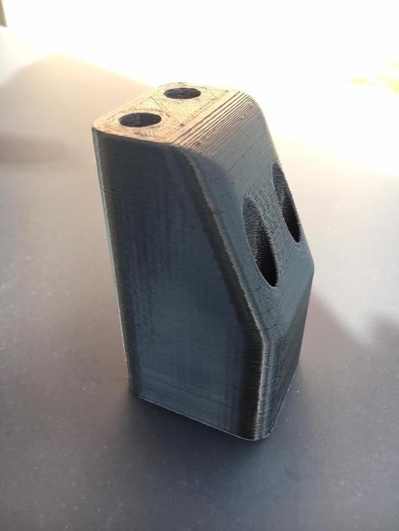

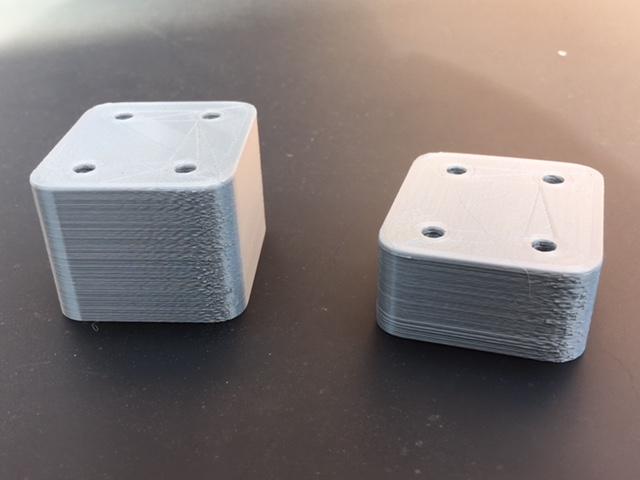

David590 Posté(e) Septembre 10, 2018 Partager Posté(e) Septembre 10, 2018 (modifié) Bonjour à tous, J'ai pas mal de défauts sur mes impressions, j'ai contrôlé tous les serrages de l'imprimante et j'aimerai avoir votre avis PLA Noir Grossiste3D Buse 210° Bed 60° Hauteur de couche 0.2mm 5 couches paroi, haut et bas Vitesse 60mm/s Remplissage 40% Le rendu n'est pas très très lisse sur certaine face seulement, on voit fort les lignes horizontales J'ai également fais un cube de 40x40x40mm, et là il y a vraiment un souci au niveau de lettes Y et X, des angles et des lignes verticales, PLA Gris Sunlu Buse 210° Bed 60° Hauteur de couche 0.2mm 3 couches paroi, haut et bas Vitesse 60mm/s Remplissage 10% Sur le coté X, il y a comme un décalage en haut mais ça n'en ai pas un, je l'ai réimprimé et j'ai exactement la même chose, peut être que le slicer à decidé de faire différemment a ce moment la, bizzare... Modifié (le) Septembre 10, 2018 par David590 Lien vers le commentaire Partager sur d’autres sites More sharing options...
Chevelu37 Posté(e) Septembre 10, 2018 Partager Posté(e) Septembre 10, 2018 (modifié) Franchement, je persiste @David590, c'est un problème mécanique et pas logiciel. Mais si tu réduis ta vitesse à 30mm/s et tes accélérations à 200 dans dans Cura, tu verras que les pb s'atténuiront... Et puis en voyant la première photo, tu as des manques de matière, sûrement un pb d'extrudeur ou de buse. Modifié (le) Septembre 10, 2018 par Chevelu37 Lien vers le commentaire Partager sur d’autres sites More sharing options...
Nz0 Posté(e) Septembre 10, 2018 Partager Posté(e) Septembre 10, 2018 Bonjour à tous , Comme le dit @Chevelu37 c'est mécanique ... et répétitif. Sur x et y , vérifie la tension des courroies ainsi que du bon maintient des poulies. Regarde aussi si les vis de fixation des coupleurs du z soient serrées. Ps : un ancien dagomiste qui passera du côté clair de la force dès réception du sms de mon revendeur ! 1 Lien vers le commentaire Partager sur d’autres sites More sharing options...

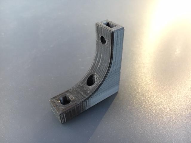

Chevelu37 Posté(e) Septembre 10, 2018 Partager Posté(e) Septembre 10, 2018 Oui, faut tout reprendre niveau serrage chassis puis ajustement des galets même sur Z. Et vu tes angles, oui, ça fait pensé à des courroies pas assez tendues. pour l'extrusion, pense démonter ta tête entièrement pur voir si ce n'est pas sale, ça m'en arrivé et c'est du au changements de plastiques et des préchauffes de buse trop longue... Ca fini par calaminer. Lien vers le commentaire Partager sur d’autres sites More sharing options...
David590 Posté(e) Septembre 10, 2018 Auteur Partager Posté(e) Septembre 10, 2018 (modifié) il y a une heure, Chevelu37 a dit : Oui, faut tout reprendre niveau serrage chassis puis ajustement des galets même sur Z. Et vu tes angles, oui, ça fait pensé à des courroies pas assez tendues. pour l'extrusion, pense démonter ta tête entièrement pur voir si ce n'est pas sale, ça m'en arrivé et c'est du au changements de plastiques et des préchauffes de buse trop longue... Ca fini par calaminer. J'ai fait un branchement provisoire sur le ventilo de la hotend en attendant de les souder et avant hier un fil de ce ventilo s'est débranché, ce qui devait arriver arriva, j'ai donc changer le ptfe et tant qu'a faire j'ai mis une nouvelle buse, donc pas de soucis de ce coté J'ai revu tous les serrages, tout est bien serré à part peut être les vis au milieu de l'axe Z, mais je suis pas sur qu'il faille les serrer complètement, ne faut-il pas qu'elle soit libre? Pour les galets de l'axe Z, j'ai 2 galets simple sur l’extérieur de chaque coté et 1 excentrique à l’intérieur de chaque coté, je trouve les excentriques assez bridé, je les ai desserré et bloqué dans la position la moins serré, les galets simples du bas force un peut trop sur le rail je trouve alors que ceux du haut sont presque libre... décidément j'ai vraiment un problème avec les galets Ça me fait penser que le parallélisme des deux profilé Z n'est pas bon mais quand je les desserres pour tenter de les bouger, je n'ai absolument pas de jeu à ce niveau J'ai retendu la courroie de l'axe X, je pense qu'elle en avait besoin J'ai réessayé un cube mais j'ai arrêter avant la fin car j'ai exactement le même résultat, je vais réessayer en plus lent peut être pour voir, 40mm/s qu'en penses tu? c'est dingue quand on voit le print on dirait que la buse rebondit et qu'elle continue à faire la lettre Y, comme un effet d'echo.. Modifié (le) Septembre 10, 2018 par David590 Lien vers le commentaire Partager sur d’autres sites More sharing options...

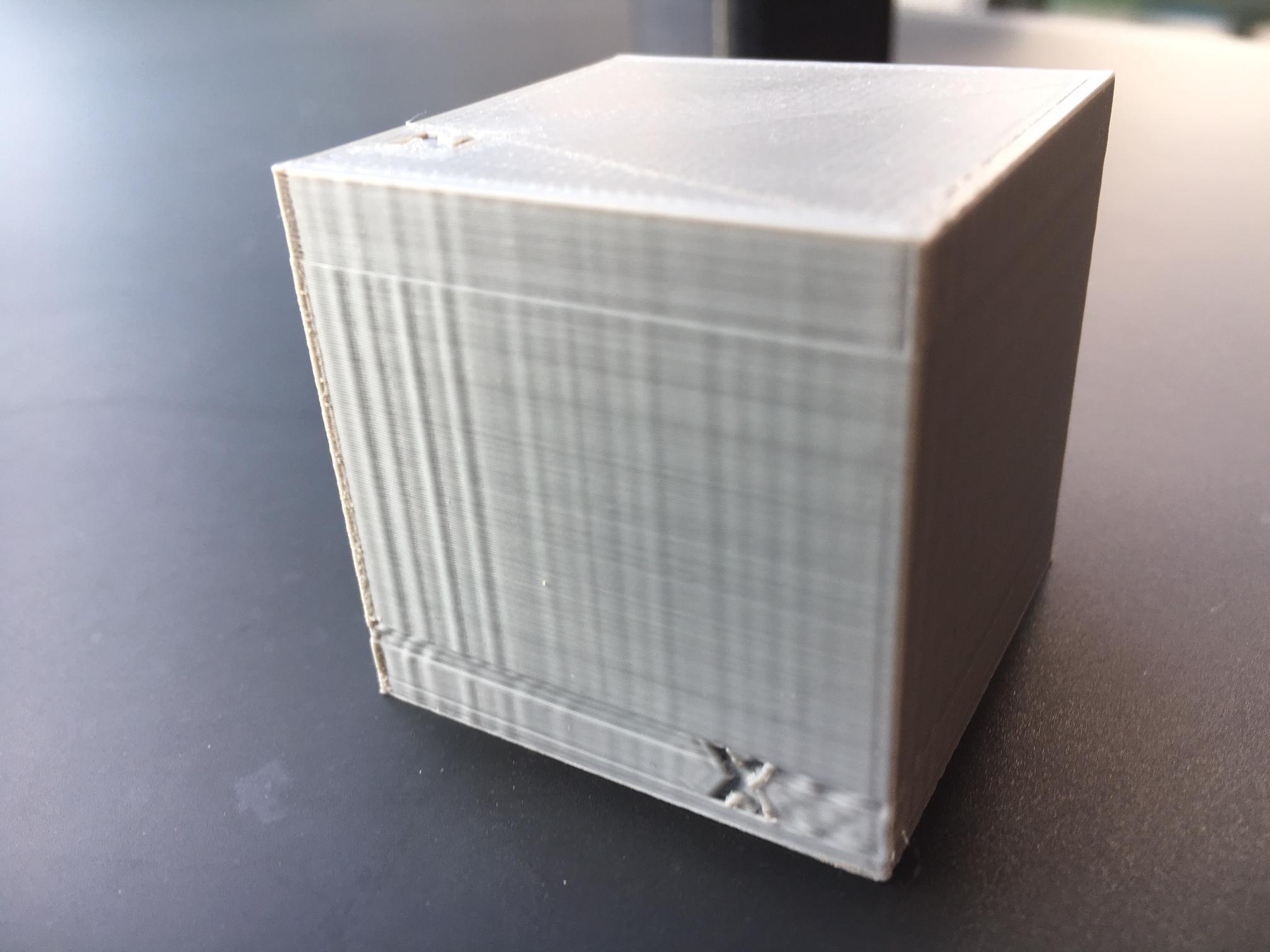

Nz0 Posté(e) Septembre 11, 2018 Partager Posté(e) Septembre 11, 2018 (modifié) Sur le cube , on voit clairement lors du remplissage que les axes x et y ont trop de jeu ... cela fait une vague comme si la tête aurais trop de jeu. Il y a 8 heures, David590 a dit : je trouve les excentriques assez bridé, je les ai desserré et bloqué dans la position la moins serré, Hmm ... je ne crois pas que cela soit le bon réglage ... l'excentrique sert à régler le jeu , mais si tu le libères complètement , il ne sert plus à grand chose. Modifié (le) Septembre 11, 2018 par Nz0 Fôte d'auto graphe :-) Lien vers le commentaire Partager sur d’autres sites More sharing options...

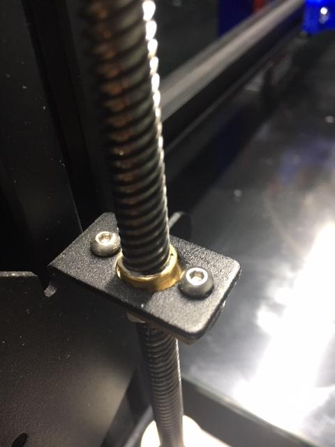

fran6p Posté(e) Septembre 11, 2018 Partager Posté(e) Septembre 11, 2018 (modifié) Il y a 17 heures, David590 a dit : J'ai revu tous les serrages, tout est bien serré à part peut être les vis au milieu de l'axe Z, mais je suis pas sur qu'il faille les serrer complètement, ne faut-il pas qu'elle soit libre? Ne surtout pas les serrer complètement (à moins d'avoir un axe Z parfaitement réglé). L'axe Z est "maintenu" sur trois points: le coupleur au niveau du moteur, la noix en laiton qui permet de faire monter l'axe X et un roulement à bille en haut de la structure. Donc si la tige n'est pas droite et parfaitement alignée, il y aura contrainte et qui dit contrainte dit problèmes . Le roulement à billes en haut de la structure peut se déplacer dans le sens de l'axe Y (pas dans le X), la noix en laiton elle aussi doit pouvoir se déplacer légèrement dans le sens Y: c'est pour ça que l'on sert les deux vis puis on desserre d'un quart à un demi tour. Cette noix en plus est fixée sur le tripode métallique par une vis et deux rondelles (une sous la vis et l'autre entre la noix et la patte métallique (tiens j'ai fais un schéma à l'arrache ) Oups le fichier bien que faisant moins que la taille maximum ne passe pas! Donc je joins l'original en Libre Office Draw . Noix-laiton-axeZ.odg Modifié (le) Septembre 11, 2018 par fran6p problème de fichier joint Lien vers le commentaire Partager sur d’autres sites More sharing options...

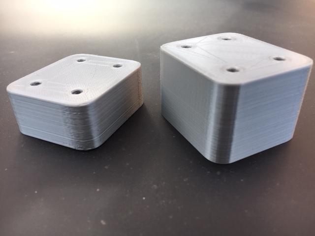

David590 Posté(e) Septembre 11, 2018 Auteur Partager Posté(e) Septembre 11, 2018 (modifié) J'ai pris le temps, démonter, regarder, chercher, comprendre... beaucoup de temps J'ai tendu plus fort la courroie du X, elle me semblait pas très tendu, test impression: même problème J'ai régler l'axe Y, j'ai ajuster les profilés pour avoir quelque chose de mieux sur les galets simple, faut dire que je voulais pas trop serrer de peur d'avoir des décalages comme avant, mais j'ai fais et c'est beaucoup moins libre mais pas de trop, test impression: même problème J'ai virer le damper de l'axe X, test impression: même problème J'ai virer celui de l'axe Y, test impression: même problème J'ai réglé l'axe Z, j'ai touché également au profilés, aie aie aie, le profilé du X qui était droit ne l’était plus, après un moment j'ai compris que c'est apparemment cette noix en laiton qui m'ennuyait, elle n’était pas complètement serré mais elle n’était pas assez libre, les 6 roulettes sont parfaitement ajustées et le profilé du X est droit, ouf, test impression: même problème Ton explication tombe à pic @fran6p, j'ai vu ton schéma, c'est bien comme ça que c'est monté chez moi et ça confirme que je dois pas les serrer à fond A court d'idée je tend les courroie de l'axe X et Y plus fort je trouve que c'est trop mais bon pour essayer, test impression: toujours le même problème J'avais regarder les serrages du chariot de l'a tête mais pas comme je l'ai fais pour les autres, allez savoir pourquoi je m'occupe de celui la en dernier... Je trouve que la tête bouge quand même.. il faut que je pousse l'excentrique à son maximum si je veux qu'elle soit bien tenue et encore, je démonte un peu plus pour voir et la j'ai les roulements du galet qui me restent dans les mains ! Ils tiennent à peine dans leurs contour plastique, c'est le premier qui me fait ça, c'est normal?? C'est pas ça qui était hs sur la tienne @Nz0? Je vais remonter comme ça en serrant correctement et relancer un test en attendant votre réponse, on verra... edit: j'ai bien resserré correctement la tête mais j'ai toujours le même problème .. là je sait vraiment plus quoi faire Modifié (le) Septembre 11, 2018 par David590 Lien vers le commentaire Partager sur d’autres sites More sharing options...

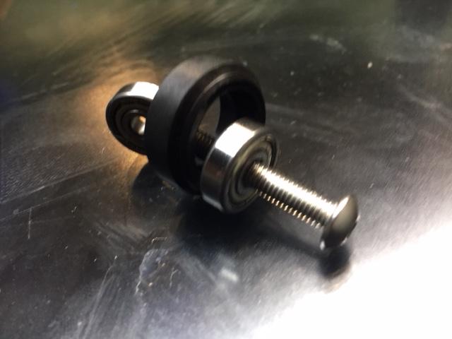

Chevelu37 Posté(e) Septembre 12, 2018 Partager Posté(e) Septembre 12, 2018 (modifié) @David590 echange le galet défectueux avec un du chariot Y ou mets un peu de colle néoprène entre le roulement et la garniture.. est-ce que ta tête est bien fixée sur ton chariot? Modifié (le) Septembre 12, 2018 par Chevelu37 Lien vers le commentaire Partager sur d’autres sites More sharing options...

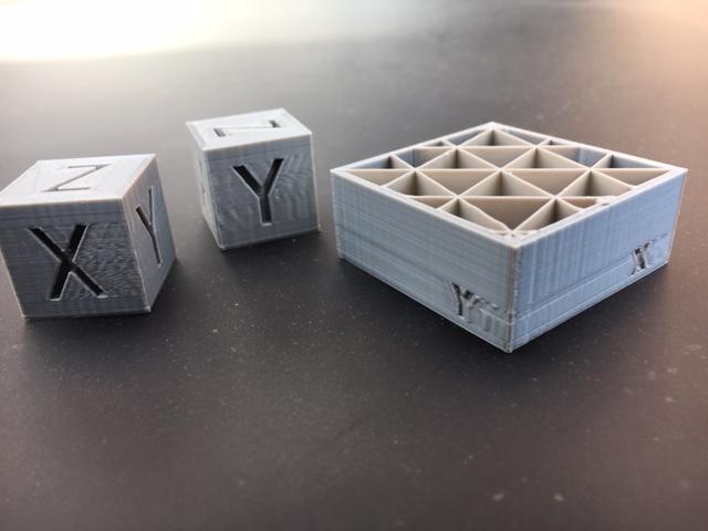

David590 Posté(e) Septembre 13, 2018 Auteur Partager Posté(e) Septembre 13, 2018 (modifié) J'ai pas trop eu le temps hier, je viens de démonter le galet et je l'ai changer avec un de l'axe Y @Chevelu37, mais je vois pas de changement J'ai essayé avec le jerk à 4 sur X et Y, comme tu as dit @baboun59 sur un des 2 cubes 20x20, résultat identique Je savais même pas que c’était du ghosting avant que tu n'en parles plus haut @Nz0 Après j'ai pu voir que le ghosting venait d'un peu partout, vibration.. certains parlent de faire des pieds avec des balles de squash pour réduire le ghosting, j'avais aussi l'intention aussi de faire des renforts en triangulation pour l'axe Z, comme c'est une CR-10 s5, le Z est quand même encore un peu plus haut que les s3 Ca pourrait éliminer les vibrations aussi ou pensez vous que c'est vraiment catastrophique et qu'il y a un autre problème ailleurs? J'ai essayé de refaire la pièce que j'avais fait en noir plus haut, hauteur de couche 0.2mm à gauche et 0.1mm à droite Chevelu37 tu disais que j'avais un problème dans mes prints, celle de droite me semble plutôt bien, celle de gauche beaucoup moins, qu'en penses tu? Par contre je comprend pas, sur l'arrière des 2 pièces, il y a comme un raccord, à mon avis c'est la que la buse commence et termine le contour et ça fait pas très propre, j'aimerai beaucoup avoir votre avis, avec tous les problèmes d'extrusions, décalage de couche.... c'est a peu près les premières pièces que je sors vraiment donc difficile pour moi de dire si c'est normal ou pas Modifié (le) Septembre 13, 2018 par David590 Lien vers le commentaire Partager sur d’autres sites More sharing options...
Chevelu37 Posté(e) Septembre 13, 2018 Partager Posté(e) Septembre 13, 2018 C'est déjà mieux!! Ca sent le pb d'extrusion... Tu as quelle T°C? Lien vers le commentaire Partager sur d’autres sites More sharing options...

David590 Posté(e) Septembre 13, 2018 Auteur Partager Posté(e) Septembre 13, 2018 (modifié) Il y a 2 heures, Chevelu37 a dit : C'est déjà mieux!! Ca sent le pb d'extrusion... Tu as quelle T°C? 210 car il m'est déjà arrivé de voir une mauvaise une mauvaise fusion entre les filaments mais 200° devrait pas posé de problème, je vais essayé ca va peut etre atténué Il y a 1 heure, fran6p a dit : C'est une des meilleures améliorations que tu pourras faire. Je suis en train d'imprimer les renforts de @Bosco2509, je vais aller vite fait chercher des tiges filetées avant que le magasin ferme Il y a 1 heure, fran6p a dit : Qu'appelles-tu l'arrière? Sinon dans la section "Coque" de Cura ce sont les paramètres "Alignement de la jointure en Z" qu'il faut modifier comme la copie écran suivante : Par défaut dans Cura c'est bien comme ça chez moi, en fait quand je dis l'arrière je veux dire que 3 faces sont belles mais la 4eme où se fait la jointure n'est pas propre, mais apparemment cette jointure est deja "masqué" dans les paramètres comme tu viens de me le montrer Pour le refroidissement ça ne m'étonnerai pas, mon petsfang est complètement foireux, comme je te disais, j'ai essayé de l'imprimer en petg, pas simple.. En pla c’était pas mal mais à 1mm du corps de chauffe ça se déforme, je vais essayé prochainement le PLA 3D850, ça devrait le faire Je vais certainement mettre une e3dv6 qui est beaucoup plus petite et qui touchera pas le petsfang Je me tâte pour mettre en même temps un extrudeur titan en direct drive ou bondtech comme celui de Razor, si ça peut améliorer ça me dérange pas mais depuis le début je change beaucoup de chose et c'est pas toujours mieux, voir pire des fois J'avais vu le Bullseye dernièrement mais mon ventilo d'origine tourne au ralenti par moment en faisant un bruit bizarre, c'est pour ça que j'ai mis le petsfang Pour la vitesse je suis à 60mm/s mais j'ai déjà essayé à 40, 30 et même 20 Je suis à 10 jerk X et Y, mais j'ai essayé 4 et c'est pareil Pour l’accélération Cura me mets 500 par défaut 1 équerre de faite pour la triangulation, hauteur de couche 0.15, température 200°, c'est bon, du ghosting comme d'habitude mais je suis content quand même ça se voit pas autant que sur les cubes Je me dis que je devrait peut resté à 205° ou 210° sur la buse pour une meilleur résistance sur des pièces de ce type, non? Modifié (le) Septembre 13, 2018 par David590 Lien vers le commentaire Partager sur d’autres sites More sharing options...
