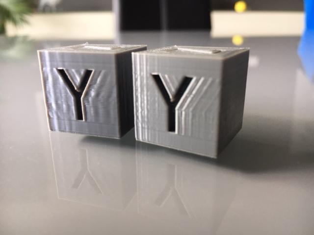

J'ai fini d'installer les renforts et j'ai bien vérifié l’équerrage, par contre ça ne change pas, j'ai toujours du ghosting mais je ne regrette pas de l'avoir fait, pour le prix de 2 tiges filetées (3€) et un peu de filament.. c'est maintenant que je me rend compte que le Z "bougeait" pas mal avant, ça doit vraiment faire la différence quand on imprime des pièces de grande hauteur
Sur cette photo, à gauche vitesse d'impression 60mm/s et à droite 30mm/s, ils sont différents mais même à 30mm/s j'ai du ghosting, je vais essayé de mettre ça pour voir https://www.leroymerlin.fr/v3/p/produits/lot-de-4-amortisseurs-en-caoutchouc-3m-e1400037794

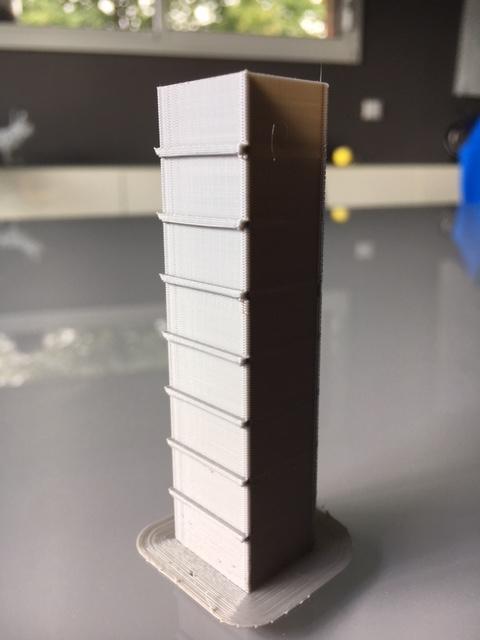

Je viens de l'imprimer et c'est ce que je disais, souvent je vois pas vraiment la différence sur ces tours, étonnant non? qu'en penses tu ? pourtant elle à bel et bien était imprimée avec des températures différentes pour chaque paliers
Je suis en train de préparer le fichier pour essayé celle de @Nz0, elle à l'air très technique, on verra..

Il y a 11 heures, David590 a dit :
Pareil. Pour en avoir imprimé quelques unes, je ne vois pas toujours bien de différences nettes entre les changements de température. La différence la plus notable est que c'est plus brillant quand la température augmente (et les changements de température sont bien réalisés 😉 ). J'utilise aussi ces tours comme test de résistance et là c'est plutôt efficace.
La tour que j'utilise le plus souvent est celle-là .
Lien vers le commentaire
Partager sur d’autres sites
C'est vrai qu'on ne voit pas de différences entres les étages de la tour que David590 a imprimé.
Moi, j'ai de petites différences au niveau des séparations entre les étages. Est-ce que cela vient de mon imprimante ?

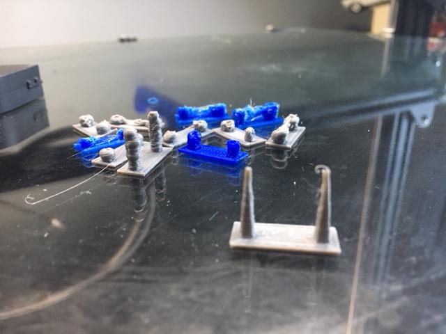

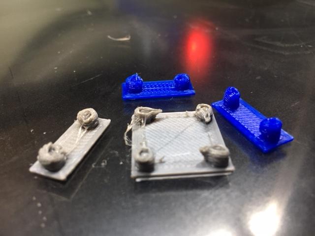

Bon, j'ai un truc ultra bizarre, je m'aperçois que le filament ne sèche pas quand les couches se superposent rapidement
Sans doute un mauvais refroidissement ! c'est d'ailleurs ce qui me pose problème quand j'imprime le petfang car les buses de soufflage sont assez fines et donc les couches se superposent rapidement et le filament ne sèche pas
Il me faudrait sans doute un beau petsfang pour avoir un bon refroidissement mais il me faudrait un bon refroidissement pour pouvoir imprimer un beau petfang, c'est un peu le serpent qui se mange la queue ! 😀
Je viens de refaire ce test que j'avais déjà fait il y a quelques semaine avec du PETG et qui était plutôt réussi :https://www.thingiverse.com/thing:2219103
mais aujourd'hui c'est une catastrophe, je l'ai fait avec deux marques de PLA, à 210°, 200°,190° puis avec le PETG de la dernière fois... bref impossible de réussir ce test, au lieu d'avoir des piques bien droit, ça fait une boule de plastique fondu dans laquelle se balade la buse
Je comprend mieux pourquoi je n'arrive jamais à imprimer ce petsfang correctement, je me suis dit que c'est à cause du petsfang que j'ai monté qui est tellement mal fini qu'il ne souffle pas bien au bon endroit, j'ai donc remonté le système d'origine mais le résultat est absolument identique
Est-il possible qu'autre chose que le refroidissement puisse me causer ce problème ?Je ne comprend vraiment pas, j'avais pourtant déjà réussi à imprimer ce test plusieurs fois 🤔

il y a 4 minutes, Chevelu37 a dit :
Juste une question au niveau des tour de températures, vous prenez le STL ou le Gcode?
Pour celle de @jmevrd c'etait un gcode, et pour les autres des stl, mais dans tous les cas le gcode est bien modifié pour faire le changement de température à chaque palier si c'est la question que tu te poses
il y a 7 minutes, Chevelu37 a dit :
Tu es trop chaud sur tes print ou pas assez refroidi.
C'est bien ce que je me dit, ça parait logique pourtant j'ai essayé à 190° donc je suis pas trop chaud je pense
C'est donc bien le refroidissement qui est en cause... c'est bizarre cette histoire, avant j'arrivais à imprimer sur test sans problème
J'avoue que je sais pas quoi faire du coup 🤔

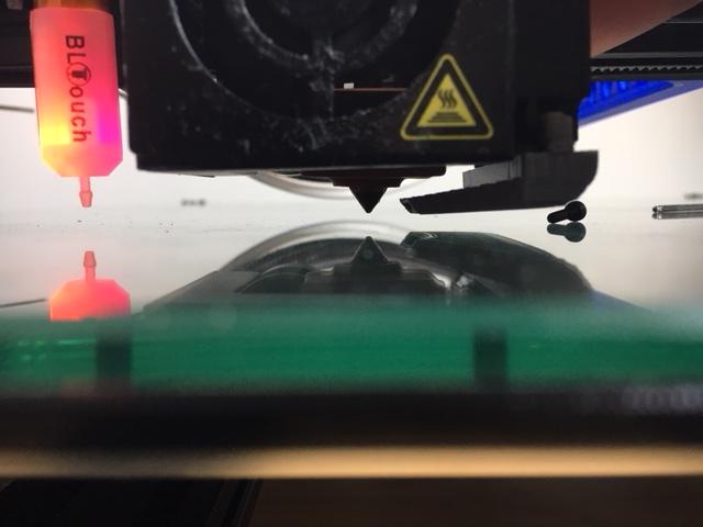

IMG_1048.JPG.0c0a3f9acce46848605f92c91c5b36f0.JPGpetsfang.thumb.jpg.bf101dc976cc5320d3afd11ee230b498.jpg

Sans tenter de faire une pièce, en levant la tête un peu et en demandant que le ventilateur de refroidissement du filament soit actif. Un souffle d'air sort bien légèrement au-dessous de la buse ?

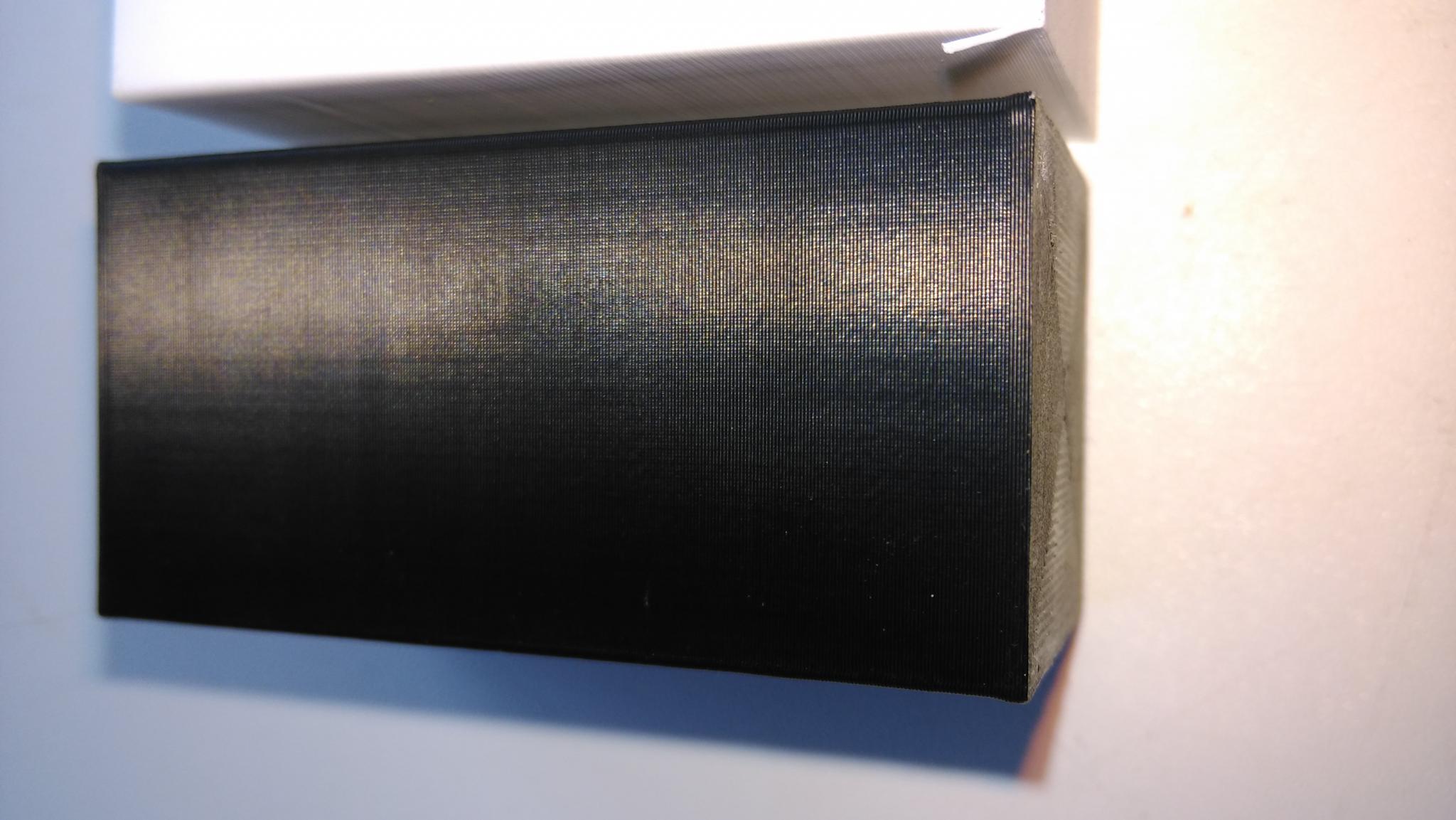

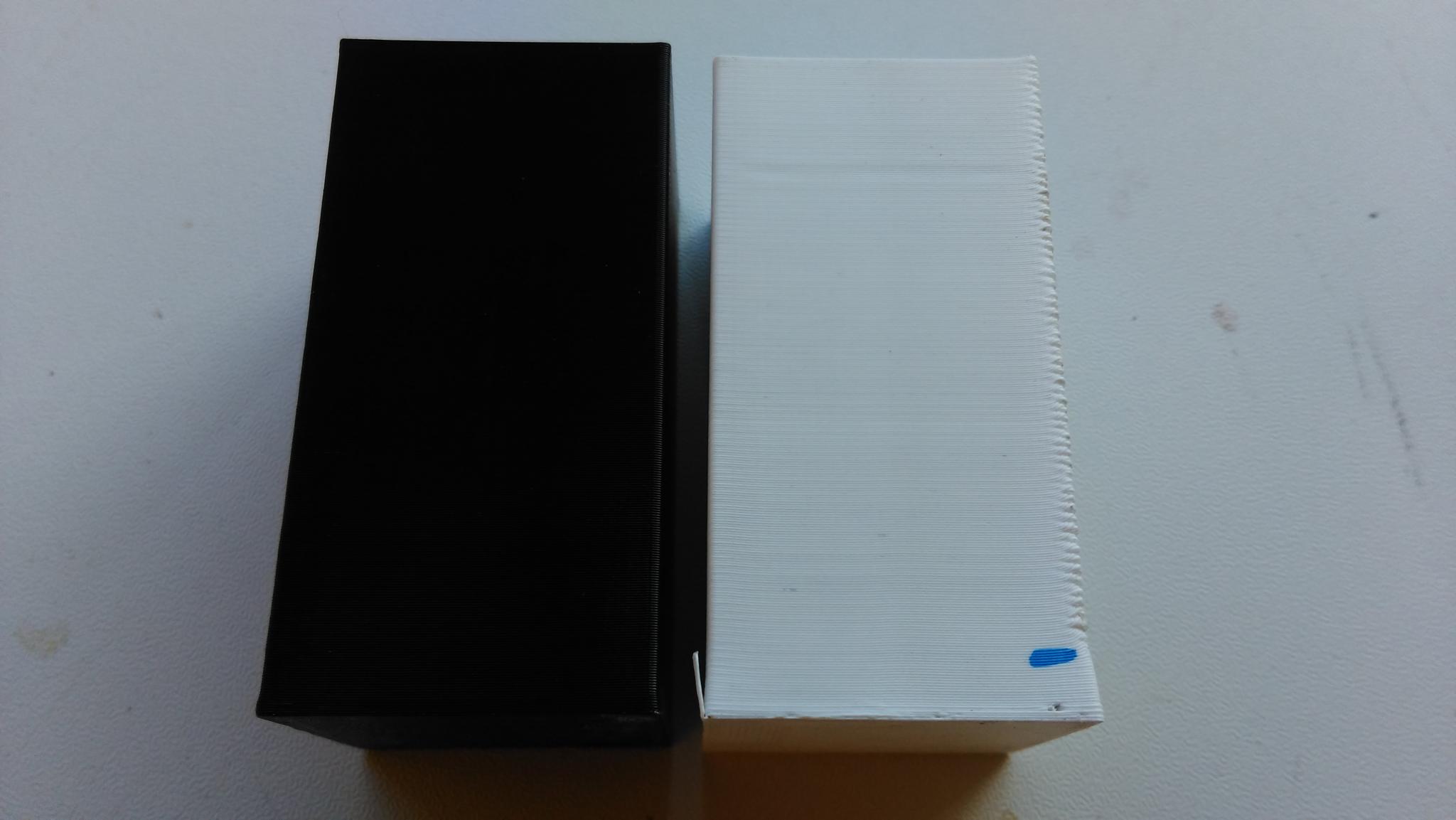

Je viens de m'apercevoir aussi que ça dépend largement du fil... Je viens de tester un PLA blanc.
Mêmes conditions sauf la température bien entendu. ABS (noir) et PLA (donc blanc 🙂 )sont de chez Verbatim :
PHOTO_20180917_191804.thumb.jpg.c5f6d4f7f5a7b9074afc9fb0c6f4e022.jpgPHOTO_20180917_191750.thumb.jpg.8979aae63bc5b2cc91b04abf819cfc35.jpg
Je ne m'explique pas l'angle sur le PLA blanc.... à 60%, le PLA des conditions de l'ABS sort nickel. Vas comprendre!!!!

Enfin !!!! 😁😁
Apparemment la ventilation n’était pas du tout le problème, il m'est venu à l'idée d'essayer un profil par défaut dans Cura et c'est le jour et la nuit, j'ai forcement du faire une connerie dans les paramètres, je vais quand même checker les 2 profils à la recherche de ce que j'ai bien pu faire
Vers la fin, j'en été même à tenir un radial 50x15 devant la buse 😄
J'ai hâte de tester l'autre pièce avec les reprises de couches qui se voyaient fort, elle devrait être beaucoup mieux maintenant, enfin j'espère

edit : J'ai trouvé le coupable : volume supplémentaire à l’amorçage (en anglais: retraction prime amount), il était paramétré sur 4 mm3
Quand j'avais beaucoup de stringing sur le petg, j'avais vu je sais plus où qu'il fallait augmenter ce paramètre
Promis j'y touche plus 😄, mais c'est quoi exactement? et en quoi ça peut réduire le stringing? de que j'ai pu constater, ça te mets un gros paquet de matière, pas forcement quand tu en as besoin ...
