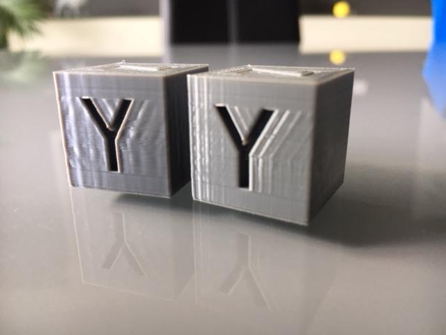

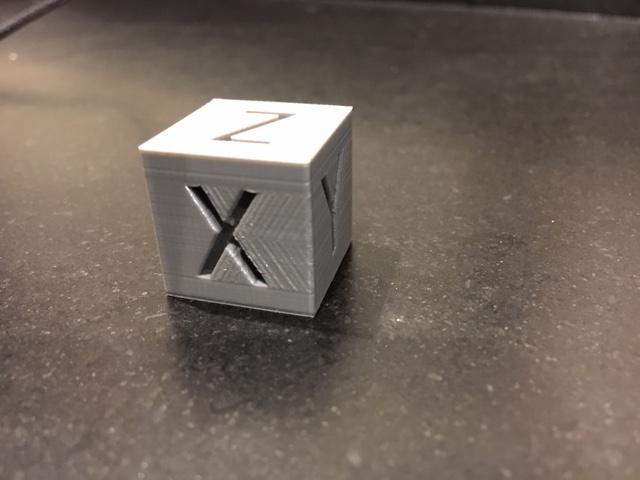

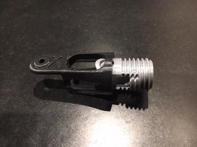

David590 Posté(e) Septembre 19, 2018 Partager Posté(e) Septembre 19, 2018 Je viens de tomber sur ce sujet et j'ai l'impression que c'est le miens ! exactement mon cas sur absolument tous les points Pas mal de ghosting sur mes cubes de calibration Piètre qualité tout particulièrement en 0.2 J’étais justement en train d'imprimé le tendeur X de Cornely et effectivement j'ai du mal à serrer le boulon mais surtout je n'arrive absolument pas à le rentrer dans le corps, pourtant la cote de mes cube de calibration n'est pas trop mal..bizarre Je n'avais pas vu le tiens @Bosco2509, as tu eu un problème également pour rentré la vis dans le corps? Le 10/09/2018 at 21:36, volavoile a dit : quand c'est pas lisse, les defauts ressortent moins.... je me dis que lorsque l'on montre les defauts sur un print, ce serait bien de pouvoir comparer ce que les autres peuvent faire, histoire de comparer ce que les reglages des autres peut donner en resultat.... genre u post cube x y z ou on met le stl, et chacun met les photos de son oeuvre... ca permettrait de benchmarker mieux! Excellente idée, un benchmark du cube XYZ ! Bon, je commence avec un cube foireux Qui peut nous montrer un beau cube pour voir la différence ? Tendeur imprimé en 0.2 et les cubes en 0.1 Lien vers le commentaire Partager sur d’autres sites More sharing options...

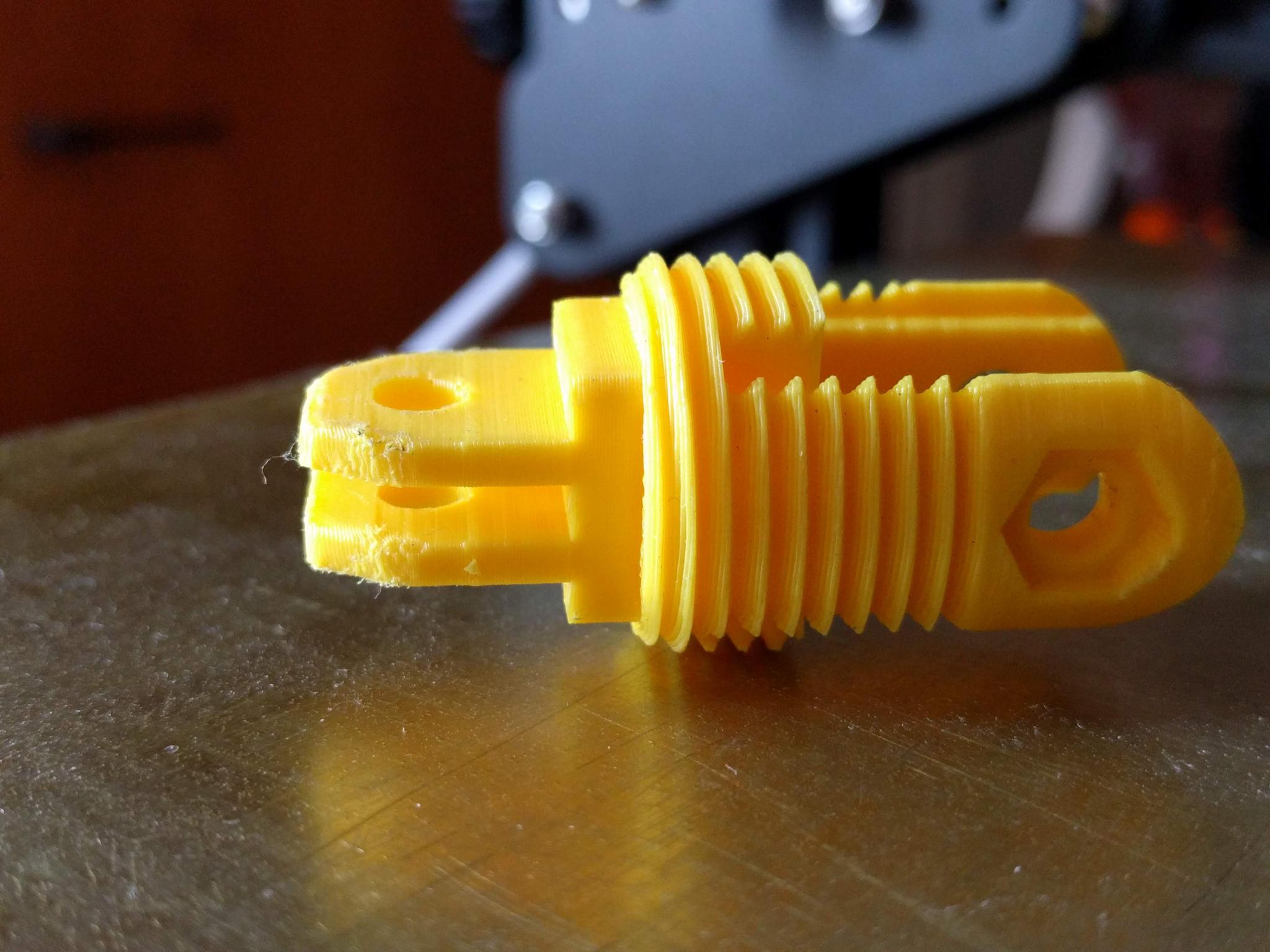

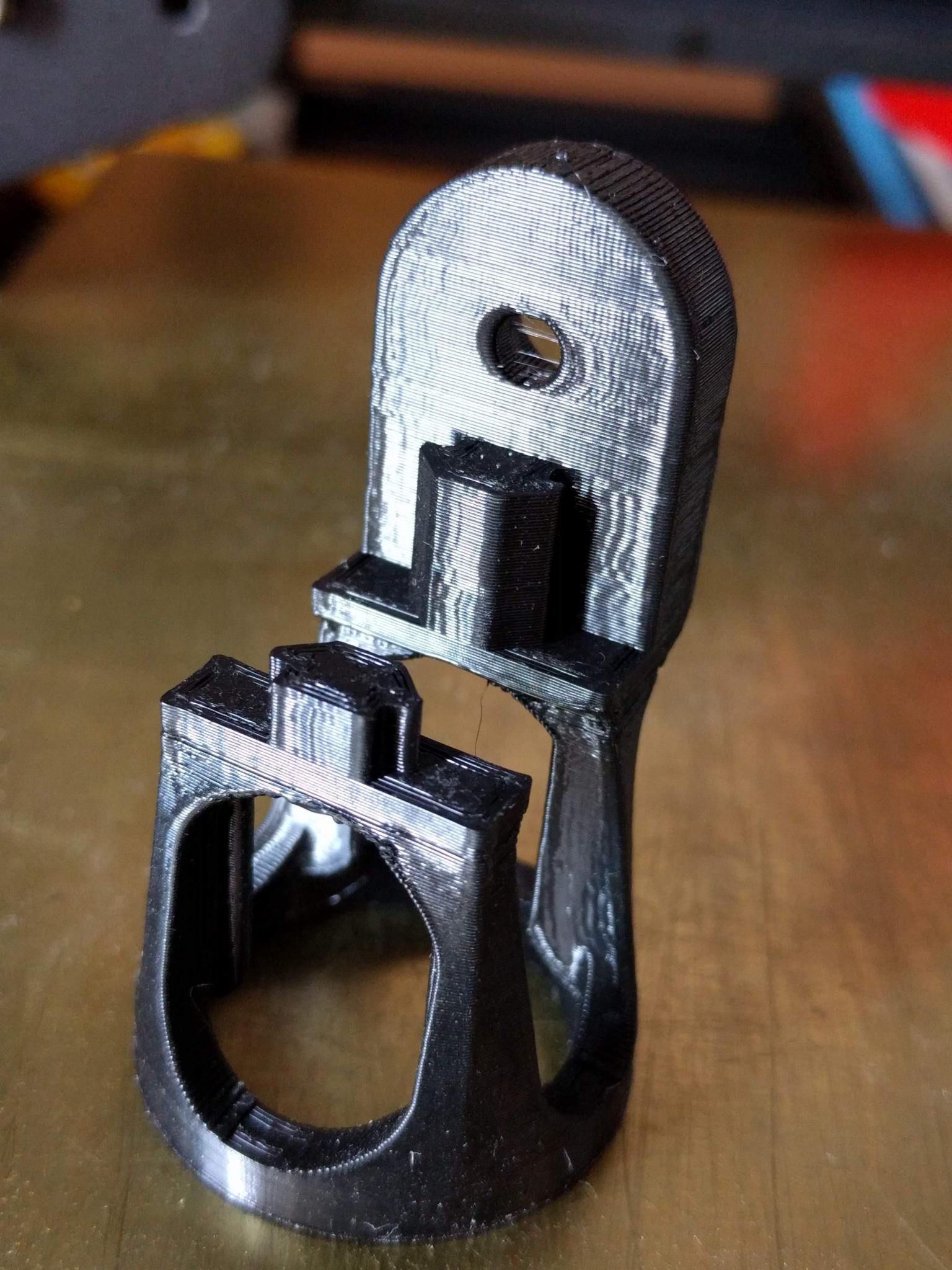

Bosco2509 Posté(e) Septembre 20, 2018 Partager Posté(e) Septembre 20, 2018 Il y a 3 heures, fabfadet a dit : Oui ne te dénigres surtout pas. Tu as une belle capacité de travail et ce que tu as fait sur certaines pièces est vraiment de qualité. J'ai imprimé la dernière version du tensioner... 4 fois. J'ai cassé la vis 3 fois et vraiment.... impossible de faire tourner le boulon. Pas de soucis. Je le sait... l'impression 3D n'est pas une science exacte. Je n'ai pas eût de mal pour imprimer et visser le boulon. Mais certaines personnes m'ont dit sur facebook que parfois le boulon se vissait mal ou avec force. Mais tout dépend des paramètres d'impression et de la finesse de réglage de nos machines... enfin je ne te l'apprend pas. Si tu veut 2 astuces : Quand tu as imprimé une pièce, faisant partie d'un mécanisme, et qu'en l'assemblant... tu peut tout simplement le graisser ou le lubrifier (avec du lubrifiant, de l'huile ou du dégrippant)... et tout de suite les pièces s'assembleront mieux. La 2e astuce consiste simplement : si tu voit qu'une pièce force à rentrer dans une autre... et qu'elle casse. La remplaçante, peut être imprimé en augmentant très légèrement la taille de la pièce. Exemple : de 100% de taille à 101% > cela suffira à faire que la pièce s'emboite sans résister. Lien vers le commentaire Partager sur d’autres sites More sharing options...

David590 Posté(e) Septembre 24, 2018 Partager Posté(e) Septembre 24, 2018 Le 20/09/2018 at 20:26, fabfadet a dit : j'aimerai bien voir le X si tu pouvais mettre une photo. J'ai résolu une bonne partie de mes défauts d'impression mais ce ghosting est toujours présent, peu importe les vitesses ou température d'impression... J'ai pas trop eu le temps dernièrement, je n'ai pas encore refais le tendeur de l'axe X, je vais le faire comme tu le dis, à 98% Lien vers le commentaire Partager sur d’autres sites More sharing options...

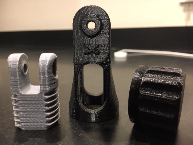

David590 Posté(e) Septembre 24, 2018 Partager Posté(e) Septembre 24, 2018 Je viens de regarder les mesures de vos tendeurs @Ayahuasco @Bosco2509 car j'ai vraiment du mal à rentrer la vis dans le corps (par contre pour la vis dans le bouton ça va) et je vois qu'il n'y a que 0.1mm de jeu à certains endroits N'est-ce pas un peu trop juste 0.1mm de jeu pour ce type de pièce, j'aurais plus pensé à au moins 0.2mm de chaque coté et encore vu la forme de la pièce Avez vous réussi à la rentrer sans problème et sans post traitement? Je vais bien trouver une solution pour modifier mais c'est surtout pour savoir si c'est mon imprimante qui à un problème de calibration ou pas Lien vers le commentaire Partager sur d’autres sites More sharing options...
Bosco2509 Posté(e) Septembre 24, 2018 Partager Posté(e) Septembre 24, 2018 il y a 1 minute, David590 a dit : Je viens de regarder les mesures de vos tendeurs @Ayahuasco @Bosco2509 car j'ai vraiment du mal à rentrer la vis dans le corps (par contre pour la vis dans le bouton ça va) et je vois qu'il n'y a que 0.1mm de jeu à certains endroits N'est-ce pas un peu trop juste 0.1mm de jeu pour ce type de pièce, j'aurais plus pensé à au moins 0.2mm de chaque coté et encore vu la forme de la pièce Avez vous réussi à la rentrer sans problème et sans post traitement? Je vais bien trouver une solution pour modifier mais c'est surtout pour savoir si c'est mon imprimante qui à un problème de calibration ou pas Pas eût de soucis à emboiter les pièces. Il n'y a que la visse et le bouton que j'ai dû "lubrifier" avec de l'huile 3 en 1... pour éviter que cela force. Le corps et la visse se sont emboîtés ensemble, sans besoin de lubrifiant. Libre à toi de modifier la pièce si cela te chante... Lien vers le commentaire Partager sur d’autres sites More sharing options...
David590 Posté(e) Septembre 24, 2018 Partager Posté(e) Septembre 24, 2018 il y a 2 minutes, Bosco2509 a dit : Pas eût de soucis à emboiter les pièces. Il n'y a que la visse et le bouton que j'ai dû "lubrifier" avec de l'huile 3 en 1... pour éviter que cela force. Le corps et la visse se sont emboîtés ensemble, sans besoin de lubrifiant. Libre à toi de modifier la pièce si cela te chante... C'est dingue que j'ai le problème et toi non sur une même pièce , tu as imprimé en 0.1mm ? Lien vers le commentaire Partager sur d’autres sites More sharing options...
Bosco2509 Posté(e) Septembre 24, 2018 Partager Posté(e) Septembre 24, 2018 (modifié) il y a 27 minutes, David590 a dit : C'est dingue que j'ai le problème et toi non sur une même pièce , tu as imprimé en 0.1mm ? Non... 0.2mm... J'imprime en 0.1mm seulement quand c'est une pièce qui n'est ni pour moi, ni pour l'imprimante, et que la pièce le nécessite. Par contre... sur l'écran de l'imprimante, j'ai réduit la vitesse à 70%... au lieu de 100%. Cela a peut être eût cet effet de permettre aux pièces de s'emboiter. Pour ton problème de Ghosting... as-tu remarqué si ton imprimante bougeait de son emplacement pendant l'impression ? Edit : Si tu peut @David590, c'est de mettre ici les captures d'écran des paramètres sous Cura, si c'est pas déjà fait sur un autre post. Je regarderais ce qui ne va pas et/ou ce qui est susceptible d'empêcher que les pièces soient conforme au modèle... et je t'indiquerai les modifications à apportées. Modifié (le) Septembre 24, 2018 par Bosco2509 Lien vers le commentaire Partager sur d’autres sites More sharing options...
David590 Posté(e) Septembre 24, 2018 Partager Posté(e) Septembre 24, 2018 (modifié) il y a une heure, Bosco2509 a dit : Pour ton problème de Ghosting... as-tu remarqué si ton imprimante bougeait de son emplacement pendant l'impression ? Non elle ne bougeait pas spécialement, je lui ai quand même mis des mousses anti vibration mais je n'ai pas vu de difference https://www.leroymerlin.fr/v3/p/produits/lot-de-4-amortisseurs-en-caoutchouc-3m-e1400037794 J'ai également installé ton kit de renfort de l'axe Z https://www.thingiverse.com/thing:2944343 Par contre je suis passé sur simplify3d, je trouve que c'est beaucoup mieux hormis pour le ghosting qui lui est toujours là Edit: je suis en train de réimprimer le tendeur avec un jerk plus haut, 20 au lieu de 10, je me dis que les angles ne sont peut être pas bien net avec le jerk trop bas et donc peut être pour ça que ça ne s’emboîte pas Modifié (le) Septembre 24, 2018 par David590 Lien vers le commentaire Partager sur d’autres sites More sharing options...
fran6p Posté(e) Septembre 24, 2018 Partager Posté(e) Septembre 24, 2018 (modifié) Il y a 7 heures, David590 a dit : Avez vous réussi à la rentrer sans problème et sans post traitement? Pour en avoir imprimé déjà plusieurs, je n'ai jamais eu de difficultés à rentrer les pièces l'une dans l'autre et sans utiliser de quelconque lubrification. Tes cubes de calibration (hormis le phénomène d'écho) sont ils justes (20 x 20 x 20 mm, une mesure de +ou- la valeur de hauteur de couche est considérée comme acceptable, donc pour 0,20 mm, 19,8 ou 20,2 peuvent passer). Il serait bien éventuellement que tu mesures aussi les diagonales ce qui permettrait de vérifier l'orthogonalité de ta machine. Quelques photos des dernières réalisations (un mix entre des éléments provenant de Bosco et une autre vis acceptant de mettre une Gopro (copie chinoise )). Modifié (le) Septembre 24, 2018 par fran6p erreur de taille ;-) Lien vers le commentaire Partager sur d’autres sites More sharing options...
Ayahuasco Posté(e) Septembre 24, 2018 Partager Posté(e) Septembre 24, 2018 (modifié) Il y a 6 heures, David590 a dit : Je viens de regarder les mesures de vos tendeurs @Ayahuasco @Bosco2509 car j'ai vraiment du mal à rentrer la vis dans le corps (par contre pour la vis dans le bouton ça va) et je vois qu'il n'y a que 0.1mm de jeu à certains endroits N'est-ce pas un peu trop juste 0.1mm de jeu pour ce type de pièce, j'aurais plus pensé à au moins 0.2mm de chaque coté et encore vu la forme de la pièce Avez vous réussi à la rentrer sans problème et sans post traitement? Je vais bien trouver une solution pour modifier mais c'est surtout pour savoir si c'est mon imprimante qui à un problème de calibration ou pas Au début, je te confirme que ca forcait un peu pour rentrer la vis dans le corps lorsque je me suis rendu compte qu'il y avait pas mal de forme, bavure, cheveu d'ange qui faussait l'assemblage. Apres avoir enlever la bavure plateau sur le corps au niveau du diametre interieure, cela ne forcait pas plus que ca... pour info print en 0.2 Par contre, si t a pris mon design et que tu me dise que la vis M5 ne passe pas dans le trou interieur de l'entretoise et que celle ci ne rentre pas non plus dans le logement des roulements, je te dis oui c'est fait pour. je préfère avoir a ajuster au petit oignons plutôt qu'il y ait du jeu... c'est comme ca dans mon metier, donc, voila, deformation professionnelle... XD Modifié (le) Septembre 24, 2018 par Ayahuasco Lien vers le commentaire Partager sur d’autres sites More sharing options...
David590 Posté(e) Septembre 24, 2018 Partager Posté(e) Septembre 24, 2018 il y a 1 minute, Ayahuasco a dit : Au début, je te confirme que ca forcait un peu pour rentrer la vis dans le corps lorsque je me suis rendu compte qu'il y avait pas mal de forme, bavure, cheveu d'ange qui faussait l'assemblage. Apres avoir enlever la bavure plateau sur le corps au niveau du diametre interieure, cela ne forcait pas plus que ca... Par contre, si t a pris mon design et que tu me dise que la vis M5 ne passe pas dans le trou interieur de l'entretoise et que celle ci ne rentre pas non plus dans le logement des roulements, je te dis oui c'est fait pour. je préfère avoir a ajuster au petit oignons plutôt qu'il y ait du jeu... c'est comme ca dans mon metier, donc, voila, deformation professionnelle... XD Moi je n'ai pas vraiment de bavures mais pourtant ça ne rentre pas du tout, je suis au cinquième qui me casse dans les mains tellement je force Je vois le bon coté et me dis que si ça passe chez tout le monde, c'est qu'il est temps de calibrer tout ça au petits oignons il y a 48 minutes, fran6p a dit : Pour en avoir imprimé déjà plusieurs, je n'ai jamais eu de difficultés à rentrer les pièces l'une dans l'autre et sans utiliser de quelconque lubrification. Tes cubes de calibration (hormis le phénomène d'écho) sont ils justes (20 x 20 x 20 mm, une mesure de +ou- la valeur de hauteur de couche est considérée comme acceptable, donc pour 20 mm, 19,8 ou 20,2 peuvent passer). Il serait bien éventuellement que tu mesures aussi les diagonales ce qui permettrait de vérifier l'orthogonalité de ta machine. Quelques photos des dernières réalisations (un mix entre des éléments provenant de Bosco et une autre vis acceptant de mettre une Gopro (copie chinoise )). Justement non ils ne sont pas justes, mes cubes font environ 20.10mm, j'avais pensé à diminuer les steps/mm mais quand j'imprime une croix de calibration de 150mm, j'ai moins que 150mm, donc les grandes pièces sont trop petites et les petites pièces sont trop grandes J'ai pensé à une sous extrusion mais j'ai monté un bondtech avec avec une valeur de 415steps/mm comme recommandé, j'ai testé et j'ai très précisément 100mm extrudé pour 100mm demandé Du coup je suis en train de voir pour faire des pièces de calibration, il y a énormément d'explication sur ce lien et je comprend pas toujours tout avec la traduction https://www.thingiverse.com/thing:52946, J'ai imprimé le mur à parois fine 0.4mm_thin_wall.stl et il fait 0,44mm au lieu de 0.40mm Une petite question de noob, je suppose que quand je mesure avec le pied à coulisse je dois faire une légère pression sans forcer ? car si j’écrase le pied à coulisse je peux avoir 0.40 comme je peux avoir 0.50 si je le relâche Lien vers le commentaire Partager sur d’autres sites More sharing options...
Ayahuasco Posté(e) Septembre 24, 2018 Partager Posté(e) Septembre 24, 2018 question bete : est ce que le corps se monte sans forcer sur le tube ?ou tu doit ecarter un peu les 2 bras ? j'imprimerais a 101% sous cura, histoire d'avoir la piece un poil plus grande. Ensuite, tu essais le montage. Si ca rentre au bout, top, sinon tu demonte, tu regarde ou ca coince, tu met un petit coup de lime, et tu recommence...jusqu'a ce que ce rentre a fond. pour le pied a coulisse, je maintien une legere pression ... apres, personne ne mesurera les mêmes valeurs sur le même objet même pied a coulisse... il faut juste que tu procède toujours de façon identique Lien vers le commentaire Partager sur d’autres sites More sharing options...

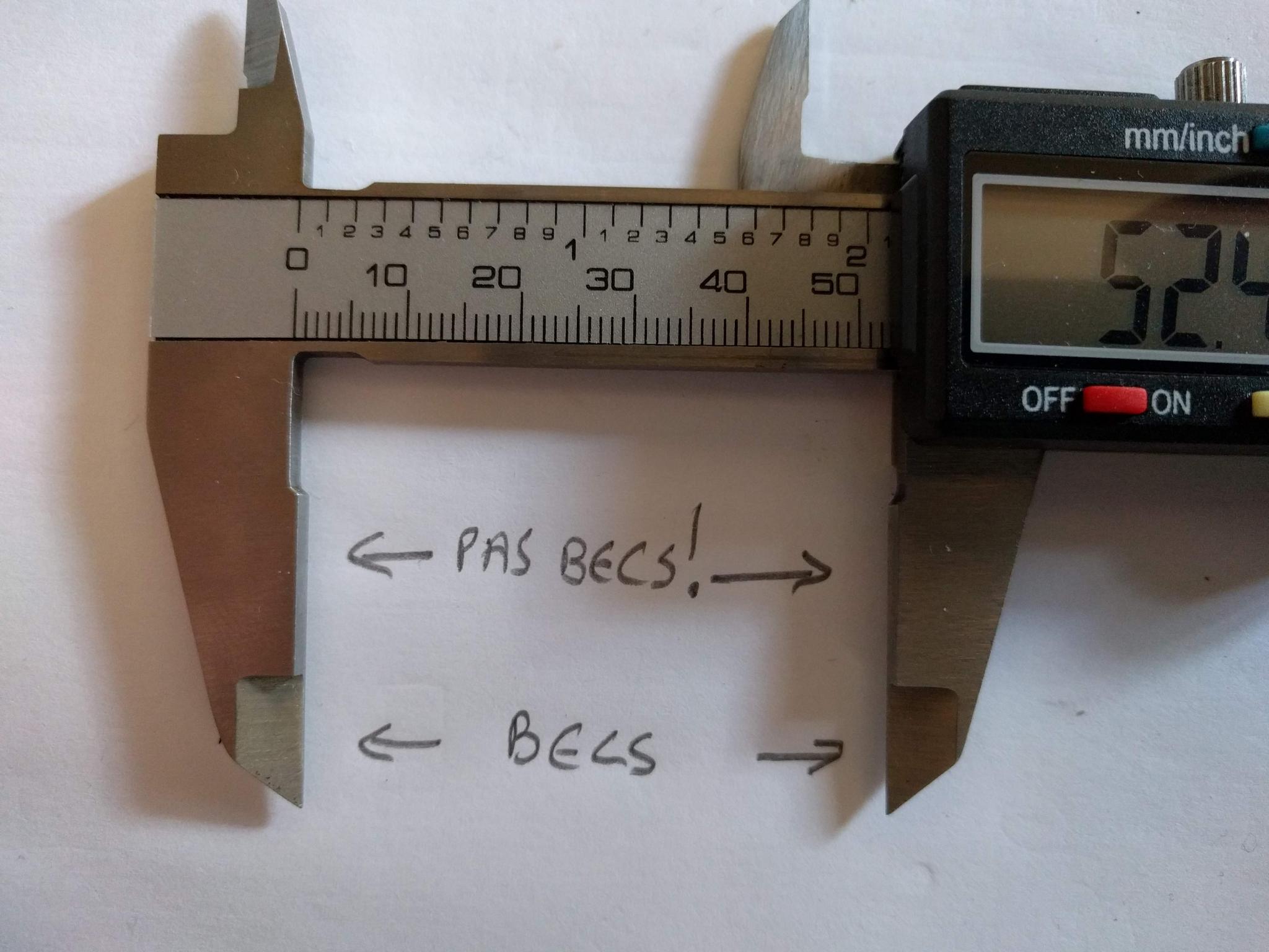

fran6p Posté(e) Septembre 24, 2018 Partager Posté(e) Septembre 24, 2018 il y a 17 minutes, David590 a dit : Justement non ils ne sont pas justes, mes cubes font environ 20.10mm 0,05 % c'est plus qu'acceptable (20,10 / 20,00) . Pour le pied à coulisse: pas mieux que @Ayahuasco toujours procéder de manière identique (pression mais pas comme un bourrin). Et surtout en fonction de la pièce que tu mesures, utiliser soit les becs soit la partie plus intérieure (que j'utilise quand je mesure les cubes). Concernant la calibration, c'est cette lecture qui m'a le plus éclairé et permis de peaufiner mes réglages. Lien vers le commentaire Partager sur d’autres sites More sharing options...
David590 Posté(e) Septembre 24, 2018 Partager Posté(e) Septembre 24, 2018 (modifié) il y a 59 minutes, Ayahuasco a dit : question bete : est ce que le corps se monte sans forcer sur le tube ?ou tu doit ecarter un peu les 2 bras ? j'imprimerais a 101% sous cura, histoire d'avoir la piece un poil plus grande. Ensuite, tu essais le montage. Si ca rentre au bout, top, sinon tu demonte, tu regarde ou ca coince, tu met un petit coup de lime, et tu recommence...jusqu'a ce que ce rentre a fond. pour le pied a coulisse, je maintien une legere pression ... apres, personne ne mesurera les mêmes valeurs sur le même objet même pied a coulisse... il faut juste que tu procède toujours de façon identique Le corps se monte très facilement sur le profilé, il n'est pas large, il rentre juste parfaitement C'est sur que je peux limer ou aussi imprimer plus grand mais pas sur que ça marche car vu la forme de l’emboîtement ça bloquera à l'opposé vu comment c'est serré partout En fait j'aimerai quand même trouver la source du problème, histoire de pas devoir bidouiller sur toutes mes pièces par la suite il y a 31 minutes, fran6p a dit : 0,05 % c'est plus qu'acceptable (20,10 / 20,00) . Pour le pied à coulisse: pas mieux que @Ayahuasco toujours procéder de manière identique (pression mais pas comme un bourrin). Et surtout en fonction de la pièce que tu mesures, utiliser soit les becs soit la partie plus intérieure (que j'utilise quand je mesure les cubes). Concernant la calibration, c'est cette lecture qui m'a le plus éclairé et permis de peaufiner mes réglages. J'avais mal lu, je pensais qu'il fallait 20.02 maxi mais c'est 20.2, donc effectivement je suis bon alors c'est cool Ok pour le pied à coulisse, je me doutais un peu mais comme ça je suis sur Dans simplify3D, je peux régler le multiplicateur d'extrusion, je suppose que c'est comme le flow dans Cura Par défaut il était à 0.90 et la buse sur 0.35, j'ai vu sur une vidéo qu'il fallait mettre le multiplicateur d'extrusion sur 1.00 et la buse sur 0.40, ça me parait logique, c'est donc ce que j'ai fait Après avoir imprimé 0.4mm_thin_wall.stl, le mur d'une couche de large fait 0.44 au lieu de 0.40, du coup j'ai remis le multiplicateur d'extrusion sur 0.90 et là mon mur mesure bien 0.40 Étonnant pourquoi la valeur par défaut du multiplicateur d'extrusion n'est pas 1.00 Je retest le tendeur, on verra... Modifié (le) Septembre 24, 2018 par David590 Lien vers le commentaire Partager sur d’autres sites More sharing options...
Ayahuasco Posté(e) Septembre 24, 2018 Partager Posté(e) Septembre 24, 2018 Si ca rentre bien sur le profilé, j'avoue pas trop comprendre... ca coince a quel moment ? des l’entrée , vers le milieu, la fin ?? Tu m'as pas des gratons , soit sur le corps, soit la vis ? rassure moi, tu n'as pas mis l'ecrou ? si oui, il depasse un peu, de meme que la tete de vis.. mais je pense que tu l'aurais vu... qu'en est il de la mise en place des roulements dans l'espace de la vis ? tu force ou c'est large ? bon, reelement, je ne vois pas le pb... Lien vers le commentaire Partager sur d’autres sites More sharing options...
David590 Posté(e) Septembre 24, 2018 Partager Posté(e) Septembre 24, 2018 (modifié) il y a 55 minutes, Ayahuasco a dit : Si ca rentre bien sur le profilé, j'avoue pas trop comprendre... Je suis le premier à pas tout comprendre, mes petites pièces sortent trop grandes et mes grandes pièces (>150mm) sortent plus petites il y a 55 minutes, Ayahuasco a dit : ca coince a quel moment ? des l’entrée , vers le milieu, la fin ?? Tu m'as pas des gratons , soit sur le corps, soit la vis ? rassure moi, tu n'as pas mis l'ecrou ? si oui, il depasse un peu, de meme que la tete de vis.. mais je pense que tu l'aurais vu... qu'en est il de la mise en place des roulements dans l'espace de la vis ? tu force ou c'est large ? Pour les roulements je n'ai pas encore essayé comme je n'arrive pas à emboîter mes pièces Ca bloque dès que la vis commence à rentrer comme sur la photo, je peux pas aller plus loin C'est certainement de la sur-extrusion, je mesure 12.20mm sur une rainure de la vis qui doit rentrer dans le corps qui fait 12.00mm... forcement, ça coince Sur le fichier cette rainure est censé faire 12mm et 12.20 sur le corps, j'ai d'imprimé la vis avec le multiplicateur d'extrusion à 0.90, la rainure de la vis fait bien 12mm maintenant, le corps est en impression, je croise les doigts pour qu'il fasse plus que 12mm... Modifié (le) Septembre 24, 2018 par David590 Lien vers le commentaire Partager sur d’autres sites More sharing options...

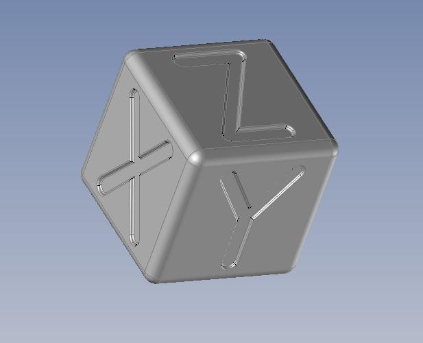

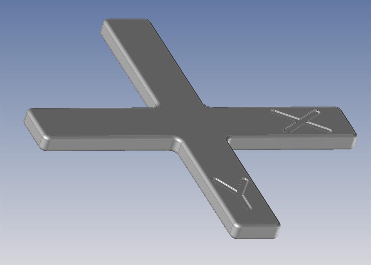

Guizboy Posté(e) Septembre 24, 2018 Partager Posté(e) Septembre 24, 2018 (modifié) Pour la calibration des dimensions de vos pièces, suis je peux me permettre, ne les faites pas avec des cubes stricts. Si la géométrie de vos angles n'est pas parfaite, vous mesurerez une valeur faussée (cf. les cubes test en photos sur le forum). Soit les pas moteur + le surplus de matière dans les angles. Faites vous un cube ou une croix de calibration avec des congés dans les angles. Ainsi vous serez sûr de mesurer la résultante des pas moteur. EDIT : Je reviens, je vais vous en faire un Il vaut mieux faire les calibrations de pas à vitesse réduite (20 ou 30mm/s c'est bien). Modifié (le) Septembre 24, 2018 par Guizboy 1 Lien vers le commentaire Partager sur d’autres sites More sharing options...
Guizboy Posté(e) Septembre 24, 2018 Partager Posté(e) Septembre 24, 2018 Voici donc un cube de 20x20mm avec les congés Et une croix de 100x100x5mm si vous voulez étalonner sur une longueur plus grande. Fichier Zip contenant les deux modèles : Calibrage.zip 1 Lien vers le commentaire Partager sur d’autres sites More sharing options...
volavoile Posté(e) Septembre 24, 2018 Partager Posté(e) Septembre 24, 2018 (modifié) Techniquement @Guizboy a raison, ajuster le calibrage sur un cube n'a pas de sens. Il faudrait mesurer u e différence de cote sur une marche! Ca évite de prendre en compte les rayons et l'épaisseur des parois! Modifié (le) Septembre 24, 2018 par volavoile Lien vers le commentaire Partager sur d’autres sites More sharing options...
