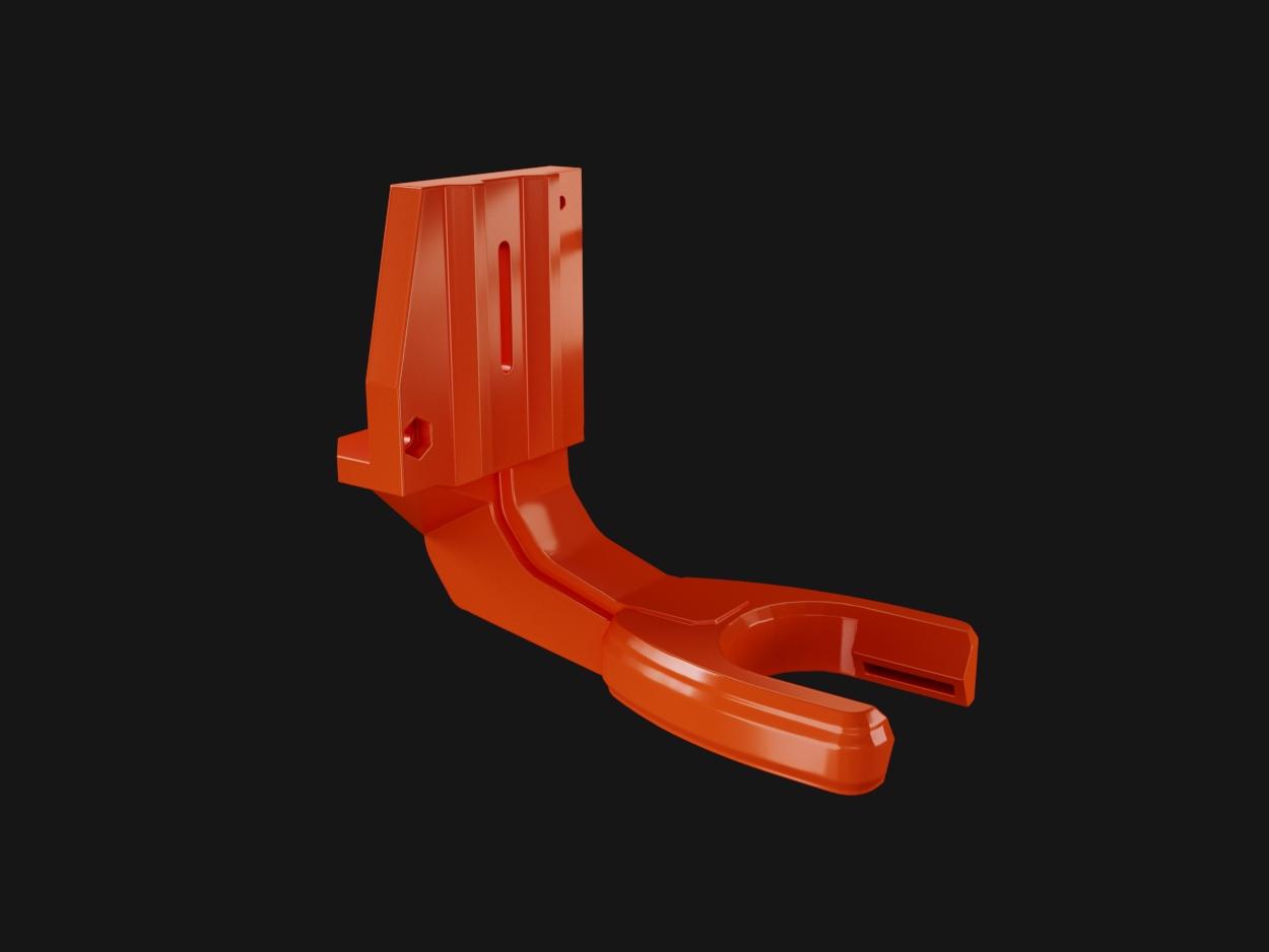

il te faut acheter une tete e3dv6, un moteur en 25mm ou 28mm (pancake car profil plat), et un extrudeur BMG
Le bltouch c'est bon
Il me semble aussi que pour faire fonctionner le bltouch, il faut remplacer la carte de base de la cr10 (ce qui a été  fait sur la video, avec la version standalone de Razor) par une mks

Si je veux le meme montage, je dois donc:
1) Acheter un hotend EDV3V6 Modèle Titan
Acheter deux ventilos 25mm et 28mm (j'ai rien compris a l histoire du pancake) - Probablement Noctua recommended 🙂 Noctua 25mm
Acheter un BL touch BL Touch original
2) Imprimer toutes les pieces de Razor (thingiverse) en PETG (En PLA ca fondrait je suppose)
3) Intégrer le tout faire des modifs de marlin et slicer je suppose...
C'est de ca dont on parle?
Déolé d'être le boulet du forum... Voyez moi plutot comme lq mascotte qu on doit se trimballer partout 🙂
extrudeur  c est bondtech  et la version droite et pas titan   🙂   https://www.bondtech.se/en/product/bmg-extruder/        y a   aussi une version chez ali a 29 euro 😉
le pancake  c est le moteur  donc épaisseur est de 25mm  ou max 28 mm   avec un refroidisseur en alu qui se colle au cul du moteur -->https://fr.aliexpress.com/item/nema-17-42-stepper-motor-23mm-0-52N-1-8A-for-3D-print-step-motor-4023/32895756331.html?spm=a2g0w.search0204.3.1.2e431b20NhoEM3&ws_ab_test=searchweb0_0,searchweb201602_2_5016820_10065_10068_10843_10059_5016720_10696_100031_10084_10083_10103_451_10618_452_10304_10307_10820_10821_10302_5016620_5016920,searchweb201603_2,ppcSwitch_5_ppcChannel&algo_expid=7e13514d-ba53-47dc-acef-76a9d6f4afa4-0&algo_pvid=7e13514d-ba53-47dc-acef-76a9d6f4afa4&transAbTest=ae803_2&priceBeautifyAB=0
https://fr.aliexpress.com/item/4pcs-40x40x11mm-Aluminum-Heatsink-Heat-Sink-Radiator-Cooling-cooler-For-Electronic-Chip-IC-LED-With-Thermal/32817497436.html?spm=a2g0w.search0204.3.88.4e1876fcatpee9&s=p&ws_ab_test=searchweb0_0%2Csearchweb201602_2_5016820_10065_10068_10843_10059_5016720_10696_100031_10084_10083_10103_451_10618_452_10304_10307_10820_10821_10302_5016620_5016920%2Csearchweb201603_2%2CppcSwitch_5_ppcChannel&transAbTest=ae803_2&priceBeautifyAB=0
petg vivement conseillé pour cette hotend
J'ai imprimé toutes les pièces du stand alone de Razor en PLA.
Aucun danger de fonte. L'air qui sort des boitiers est à peine tiède.  Et quand je dis tiède, il faut encore relativiser, c'est plus tiède-froid que tiède-chaud !  😊
La ventilation avec les deux ventilo 120 mm, est largement suffisante.

vous l avez demandé  , elle est dispo  prévoir  ventilo supérieure ou égal a 0.18 A  ->  j ai commandé ceux la  y a 5 jours https://fr.aliexpress.com/item/3D-Imprimante-Ventilateur-5015-12-v-24-v-0-23A-Coussinet-Brushless-Ventilateur-Centrifuge-Pour-i3/32890197384.html?spm=a2g0s.9042311.0.0.1cbc6c37yeg2Dp
buse double flux.STL
