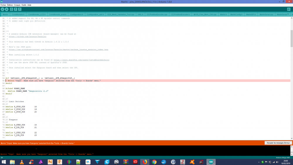

Fabien 73190 Posté(e) Février 18, 2019 Partager Posté(e) Février 18, 2019 Bonjour pyriame, Je suis en train de flacher ma CR10s5 avec ton super tuto, j’ai presque fini, je viens de faire la vérification et il me délivre ce message peux-tu m’aider s’il te plait. #error "Oops! Make sure you have 'Sanguino' selected from the 'Tools -> Boards' menu." Lien vers le commentaire Partager sur d’autres sites More sharing options...

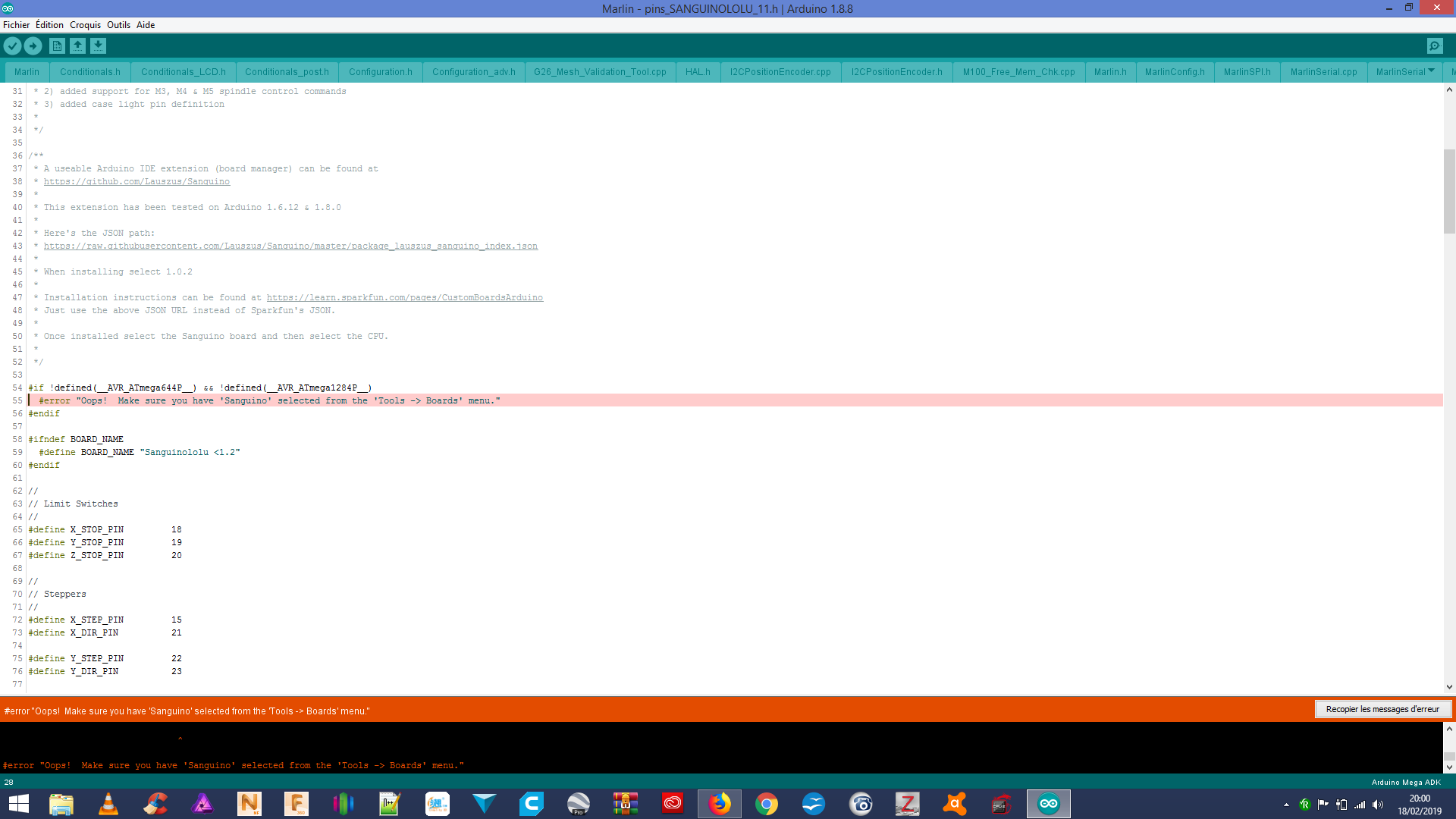

Fabien 73190 Posté(e) Février 18, 2019 Partager Posté(e) Février 18, 2019 Je te met l'image pour que tu puisse mieux voir. Merci d'avance bonne soirée. Lien vers le commentaire Partager sur d’autres sites More sharing options...
Shadow3S Posté(e) Février 18, 2019 Partager Posté(e) Février 18, 2019 Bonjour Fabien, il semble que tu n'aies pas configuré la carte atmega dans le bandeau supérieur "outils" -> "cartes" Fais également attention à bien configurer la vitesse à 115 000 bauds et le bon port com. Ces paramètres servent à configurer la méthode de connexion lors du flashage du firmware. Lien vers le commentaire Partager sur d’autres sites More sharing options...

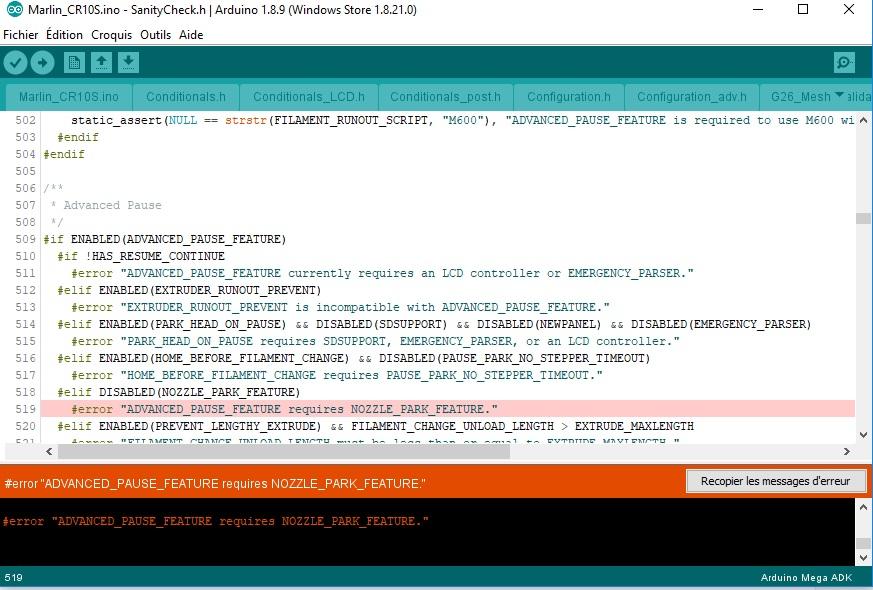

Eric78110 Posté(e) Avril 25, 2019 Partager Posté(e) Avril 25, 2019 bonjour j'ai suivi à la lettre le tuto tout était ok jusqu'à ce que j'active l'option de détecteur de filament qui lui me donne une erreur. Qui à une idée du problème ? Mon imprimante est une CR10S Merci Lien vers le commentaire Partager sur d’autres sites More sharing options...
Eric78110 Posté(e) Avril 25, 2019 Partager Posté(e) Avril 25, 2019 Problème résolu dans configuration.h ligne 1268 il n'était pas activé Lien vers le commentaire Partager sur d’autres sites More sharing options...
Éros Posté(e) Avril 27, 2019 Partager Posté(e) Avril 27, 2019 (modifié) Oui dans le tuto ils ont oublié (à moins que ça soit nouveau dans la version 1.1.9, que la ligne #define NOZZLE_PARK_FEATURE doit être activée dans Configuration.h si l'option advanced_pause_feature est activée. Personnellement j'ai un problème lors du transfert vers la cr10S Le 18/09/2018 at 09:57, pyriame a dit : Pour le choix de la carte allez sur votre logiciel Arduino IDE, en haut allez sur l’onglet Outil puis type de carte arduino/genuino/uno et ne sélectionnez pas la carte ARDUINO MEGA ADK mais plutôt la carte arduino/genuino Mega or Mega 2560 et vérifiez que le processeur sélectionnez est bien ATmega2560 ET SUR LA FIN DU TUTO - Si tout est OK reliez votre imprimante a votre PC via un cordon USB A/mini B. L'IMPRIMANTE DOIT ETRE ÉTEINTE et appuyez sur le bouton avec une flèche en haut à gauche (téléversement). SI pendant la phase de vérification Arduino IDE n'indique pas de problème mais que le téléversement échoue c'est que votre programme Marlin est sans doute bien configurer mais qu'il y'a un problème de transfert. Pour cela, sur votre PC aller sur périphérique et imprimantes. Dans les "Non spécifiés" vous devriez trouver le périphérique FT232R USB UART. C'est votre imprimante 3D. Dans ces propriétés vous aurez un USB serial converter et un USB serial Port (COM X) , X étant le numéro de votre port. Une fois sélectionne USB serial Port(COM) cliquez en bas a droite sur Propriété et allez dans l'onglet "paramètre du port" . Modifier le bit par seconde qui doit être le même que celui de votre configuration. Le seul choix possible est 115200. Si ce n'est pas la valeur que vous avez configuré allez sur ARDUINO IDE sur la page configuration.h et changer la valeur à la ligne 120 comme ceci #define BAUDRATE 115200 . Aveccela plus de problème de synchronisation. La sélection du arduino/genuino Mega or Mega 2560 en ATmega2560 ne pose aucun souci, le raccordement de l'imprimante éteinte via le câble USB non plus. Mais pas moyen de voir l'imprimante, PC sous windows 10, PC portable sous windows 10, pareil dans les 2 cas. J'ai : Ports série (grisé) Com 1 Com 2 Et le transfert échoue dans les 2 cas : Sur com 1 : Citation Arduino : 1.8.9 (Windows 10), Carte : "Arduino/Genuino Mega or Mega 2560, ATmega2560 (Mega 2560)" Le croquis utilise 130218 octets (51%) de l'espace de stockage de programmes. Le maximum est de 253952 octets. Les variables globales utilisent 4634 octets (56%) de mémoire dynamique, ce qui laisse 3558 octets pour les variables locales. Le maximum est de 8192 octets. avrdude: stk500v2_ReceiveMessage(): timeout avrdude: stk500v2_ReceiveMessage(): timeout avrdude: stk500v2_ReceiveMessage(): timeout avrdude: stk500v2_ReceiveMessage(): timeout avrdude: stk500v2_ReceiveMessage(): timeout avrdude: stk500v2_ReceiveMessage(): timeout avrdude: stk500v2_getsync(): timeout communicating with programmer Une erreur est survenue lors du transfert du croquis Version complète du log du com 1 : https://pastebin.com/M3n63cGr Sur com 2 : Citation Arduino : 1.8.9 (Windows 10), Carte : "Arduino/Genuino Mega or Mega 2560, ATmega2560 (Mega 2560)" Le croquis utilise 130218 octets (51%) de l'espace de stockage de programmes. Le maximum est de 253952 octets. Les variables globales utilisent 4634 octets (56%) de mémoire dynamique, ce qui laisse 3558 octets pour les variables locales. Le maximum est de 8192 octets. avrdude: stk500v2_ReceiveMessage(): timeout avrdude: stk500v2_ReceiveMessage(): timeout avrdude: stk500v2_ReceiveMessage(): timeout avrdude: stk500v2_ReceiveMessage(): timeout avrdude: stk500v2_ReceiveMessage(): timeout avrdude: stk500v2_ReceiveMessage(): timeout avrdude: stk500v2_getsync(): timeout communicating with programmer Une erreur est survenue lors du transfert du croquis Version complète du log du com 2 : https://pastebin.com/bfknsnb5 Du coup, je ne sais pas si j'ai loupé quelque chose, où si j'ai un problème quelque part, apparemment s'est censé ne pas être compliqué, mais ça fait 3h que je suis bloqué là-dessus Merci d'avance à celui/ceux qui pourront me donner un coup de mains Modifié (le) Avril 27, 2019 par Éros Lien vers le commentaire Partager sur d’autres sites More sharing options...
