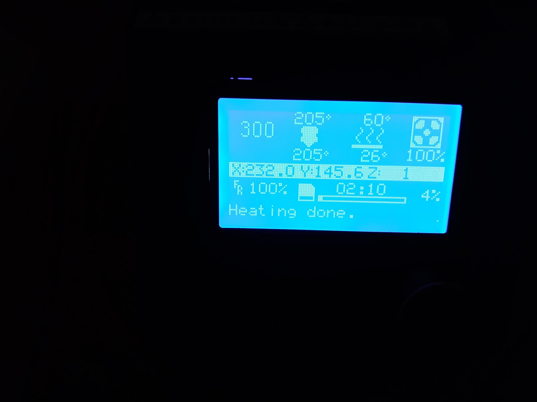

Sangro Posté(e) Septembre 13, 2018 Partager Posté(e) Septembre 13, 2018 Bonjour, Depuis aujourd'hui lorsque je lance une impression avec ma CR10S, le plateau chauffant de celle-ci refroidit. Je m'explique au lancement de l'impression le plateau arrive jusqu'aux 60 degrés souhaités mais ensuite lorsque je retourne voir l'impression plus tard le plateau est froid. Lors de la première demi heure j'ai regardé régulièrement et le plateau maintenait bien une chaleur de 60 degrés. Pour les modèles d'impression j'utilise cura. Avec une configuration déjà prédéfinie qui fonctionnait très bien jusqu'ici. (J'imprime avec depuis le mois de juillet) Si quelqu'un à une idée je suis preneur. Lien vers le commentaire Partager sur d’autres sites More sharing options...
Nz0 Posté(e) Septembre 14, 2018 Partager Posté(e) Septembre 14, 2018 (modifié) Cela sent la connexion de ton cable de puissance HS. Regarde si la connexion de ton plateau est ok (fil désoudé) ou cassé à cause des efforts (effet trombone) Si la connexion du plateau est ok , fait ceci comme test pour verifier la continuité de ton câble : Mets ton plateau au centre. Demande une chauffe en manuel via le boitier. Une fois la consigne atteinte , dévérouille tes axes et bouges avec ta main le plateau doucement d'avant en arrière et regarde sur ton panel si tu redescend en temperature ... si oui :cable HS Modifié (le) Septembre 14, 2018 par Nz0 1 Lien vers le commentaire Partager sur d’autres sites More sharing options...
Sangro Posté(e) Septembre 14, 2018 Auteur Partager Posté(e) Septembre 14, 2018 Il y a 9 heures, Nz0 a dit : Cela sent la connexion de ton cable de puissance HS. Regarde si la connexion de ton plateau est ok (fil désoudé) ou cassé à cause des efforts (effet trombone) Si la connexion du plateau est ok , fait ceci comme test pour verifier la continuité de ton câble : Mets ton plateau au centre. Demande une chauffe en manuel via le boitier. Une fois la consigne atteinte , dévérouille tes axes et bouges avec ta main le plateau doucement d'avant en arrière et regarde sur ton panel si tu redescend en temperature ... si oui :cable HS Merci de ta réponse, après vérification la connection du plateau est ok. Le test que tu m'as demandé d'effectué c'est révélé positif. Saurais tu comment m'indiquer comment réparé ça ? Je n'y connais pas grand chose en électronique/mécanique. Il faut que je change le fil noir et le fil rouge ? Lien vers le commentaire Partager sur d’autres sites More sharing options...

Sangro Posté(e) Septembre 22, 2018 Auteur Partager Posté(e) Septembre 22, 2018 Le 15/09/2018 at 10:14, Nz0 a dit : Mais de rien , c'est l'essence même d'un forum C'est assez "simple" : tu dois remplacer les 2 câbles qui alimentent ton plateau. Le mieux est de les remplacer de bout en bout , c'est à dire de la fiche jusqu'au plateau. Je ne connais pas tes capacités mais ce n'est pas non plus fort compliqué si tu sais jouer un peu avec un fer à souder ... au pire , demande à une connaissance familiale ou amicale . Avais-tu imprimer cette pièce ? Elle permet de maintenir ces 2 fils lors des déplacement du plateau. PS : Sur ma dago , lorsque je lui ai implanté un plateau chauffant , je lui ai greffé en même temps une chaîne porte-câbles pour soulager les efforts mécanique. De plus , les câbles d'alimentations ont été aussi adapté ces chenilles : ce sont des câbles silicone haute température Leurs flexibilités et leurs résistances thermique m'auront permis de les laisser en place depuis + de 3 ans Bon dépannage La réparation a été effectué avec succès. Cela refonctionne bien. Merci Lien vers le commentaire Partager sur d’autres sites More sharing options...
