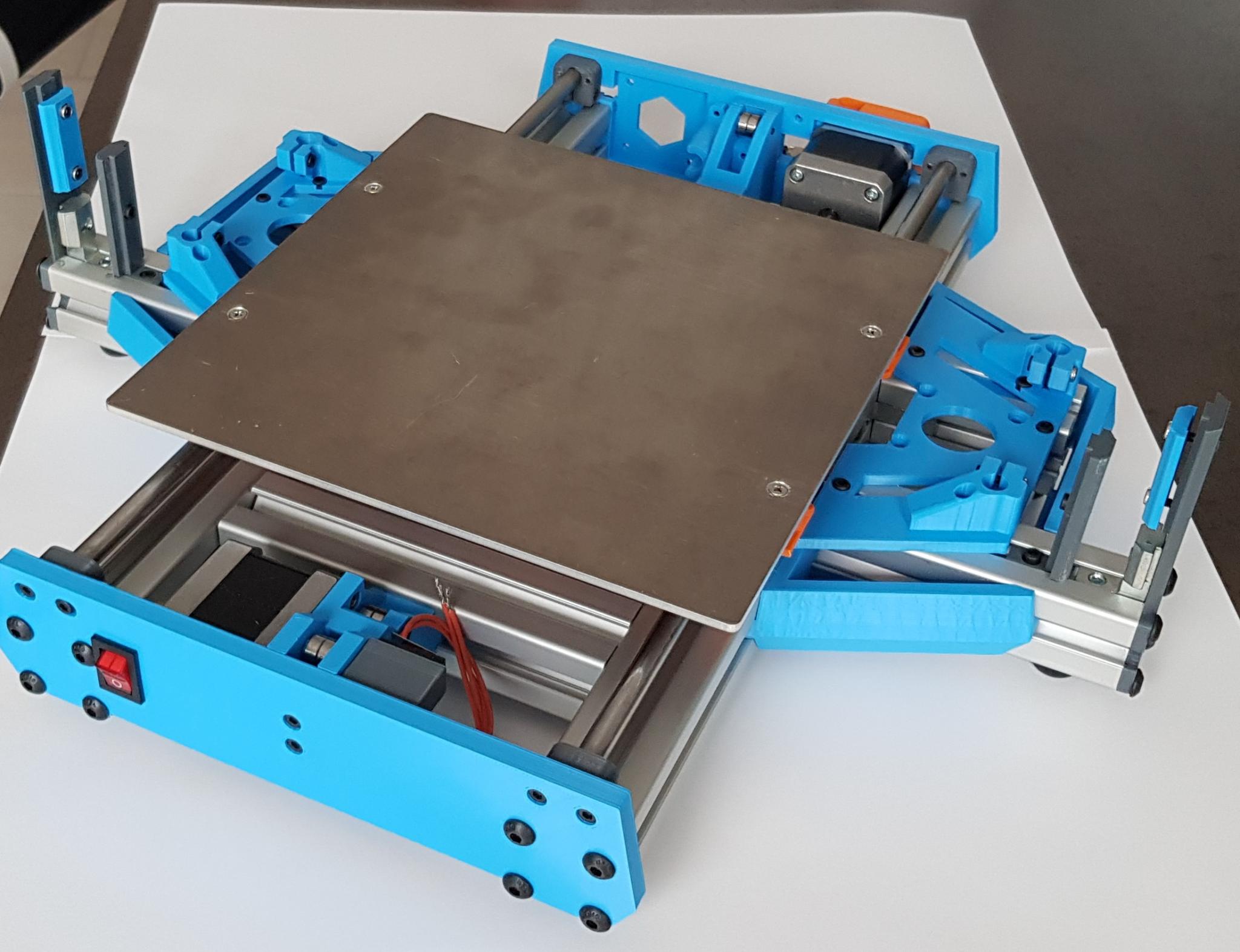

LLO Posté(e) Septembre 15, 2018 Partager Posté(e) Septembre 15, 2018 @MontaignecBonjour dés que je reçois la courroie du X je la finie et je donnerais des infos !! Lien vers le commentaire Partager sur d’autres sites More sharing options...

Montaignec Posté(e) Septembre 17, 2018 Auteur Partager Posté(e) Septembre 17, 2018 Beau travail @LLO ! C'est justement la partie assemblage qui m'intéresse car je ne doute pas un instant qu'une telle structure peux qu'améliorer les choses rien que pour la stabilité ... Au niveaux du montage ça été ? Des difficultés particulière ? A tu été obligé de bidouiller un truc ? Est-ce que c'est bien pensés ? Pour les câbles à tu eu besoin de les rallonger? Les STL coûte 7€e avec un achat fourniture a plus de la moitié du prix de l'imprimante de base, sans SAV . je veux m'assurer que cela en vaux la peine. Je viens de remarquer qu' elle est dans un hypercube lol et qu'il y a des profiles alu partout dessous, tu n'est pas a ton premier coup d’essai . Lien vers le commentaire Partager sur d’autres sites More sharing options...
LLO Posté(e) Septembre 17, 2018 Partager Posté(e) Septembre 17, 2018 (modifié) @MontaignecOui effectivement il y a une hypercube qui attend elle aussi que je "remodèle " la "super titine"( trop de vibration sur le changement rapide de sens au niveau du Y.) le Hic sur l'EVO c'est le passage des câbles ,la solution c'est de faire des"trous "dans les 3030 Modifié (le) Septembre 17, 2018 par LLO Lien vers le commentaire Partager sur d’autres sites More sharing options...
Montaignec Posté(e) Septembre 17, 2018 Auteur Partager Posté(e) Septembre 17, 2018 il y a 3 minutes, LLO a dit : le Hic sur l'EVO c'est le passage des câbles ,la solution c'est de faire des "passages " da, ? Des passages , tu as été obligé de percer les profilés? excuse moi j'ai pas compris... Lien vers le commentaire Partager sur d’autres sites More sharing options...
LLO Posté(e) Septembre 17, 2018 Partager Posté(e) Septembre 17, 2018 @Montaignecapres réflexion et plusieurs essais le mieux c'est le perçage des 3030 et cela ne fragilise pas les profilés . Lien vers le commentaire Partager sur d’autres sites More sharing options...
Marc-Olivier Posté(e) Septembre 18, 2018 Partager Posté(e) Septembre 18, 2018 [mention=7913]Montaignec[/mention]apres réflexion et plusieurs essais le mieux c'est le perçage des 3030 et cela ne fragilise pas les profilés .Tu n'as pas peur qu'avec les vibrations de la structure les bords de tes perçage finissent par ronger les cables ?Envoyé de mon SM-G950F en utilisant Tapatalk Lien vers le commentaire Partager sur d’autres sites More sharing options...
LLO Posté(e) Septembre 18, 2018 Partager Posté(e) Septembre 18, 2018 @Marc-OlivierNon car si tu regarde bien la photo du dessous tu verra que les câbles sont tous passer dans des gaines thermo et j'ai pris soin d’ébavurer les trous de perçage .(j'y avais penser ). Lien vers le commentaire Partager sur d’autres sites More sharing options...

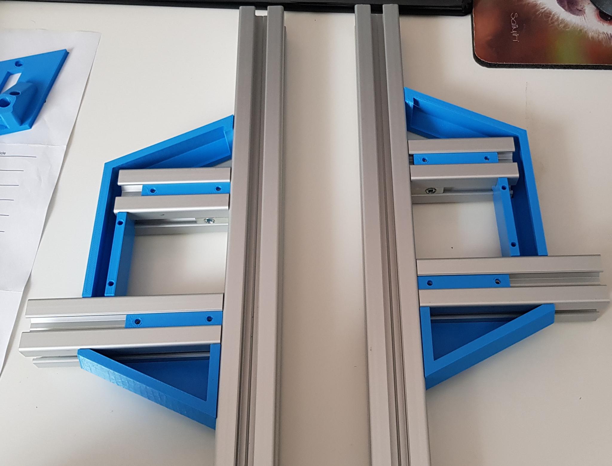

Marc-Olivier Posté(e) Avril 14, 2019 Partager Posté(e) Avril 14, 2019 Bonjour à tous, J'ai finalement commencé l'évolution vers la Black EVO Je n'ai pas énormément de temps à y consacrer, ne vous étonnez donc pas si je ne mets pas de news tous les jours Actuellement j'en suis la... au début quoi Je fait un petit fichier de suivi/manuel de montage dispo ici en lecture pour ce que ça intéresse Lien vers le commentaire Partager sur d’autres sites More sharing options...

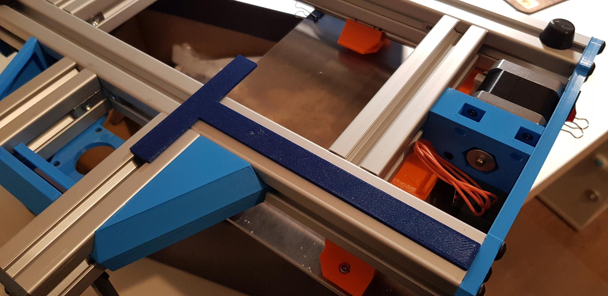

Marc-Olivier Posté(e) Avril 24, 2019 Partager Posté(e) Avril 24, 2019 Si quelqu'un sait comment positionner la "cale parallélisme chariot pour tête origine" je veux bien un petit explicatif ou mieux une photo merci ! Lien vers le commentaire Partager sur d’autres sites More sharing options...
Marc-Olivier Posté(e) Mai 4, 2019 Partager Posté(e) Mai 4, 2019 Le 24/04/2019 at 20:48, Marc-Olivier a dit : Si quelqu'un sait comment positionner la "cale parallélisme chariot pour tête origine" je veux bien un petit explicatif ou mieux une photo merci ! On m'a donné la solution sur Dagomaniak: Voila ou j'en suis: Lien vers le commentaire Partager sur d’autres sites More sharing options...
