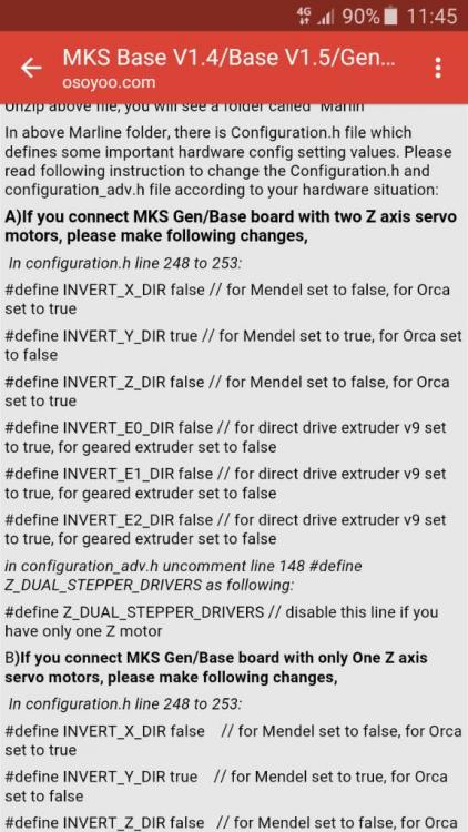

bartwasa Posté(e) Septembre 14, 2018 Partager Posté(e) Septembre 14, 2018 (modifié) J'ai voulu faire évoluer mon Itopie arduino et ramps 1.4 par une carte MKS base 1.6 avec tft 32 la carte dispose de 2 banchement Extrudeur et en cas de Z actionner par 2 moteurs de qui est mon cas un des moteurs sera branché en E1 mon problème est que dans marlin je n'arrive pas a faire fonctionner le 2eme moteur n'étant pas très fort en code je suis perdu il y a t'il parmi vous un bon samaritain [emoji2] Modifié (le) Septembre 14, 2018 par pascal_lb Lien vers le commentaire Partager sur d’autres sites More sharing options...

bartwasa Posté(e) Septembre 15, 2018 Auteur Partager Posté(e) Septembre 15, 2018 Oui cest bien une ITOPIE désolé le correcteur s'en est mêlé Pour le raccord en Y j'ai déjà fait l'essai et le stepper du X apprécie pas Je m'explique :les 2 moteurs branché sur Z en commande manuel tout va bien les mouvement ce font sans probleme mais à la mise en route d'un print depuis le home tous les axes convergents vers le début de la pièce a grande vitesse alors qu'en mode manuel cest réglé lent les 2 moteurs ont un bruit de vibration très rapide mais sans bouger donc mon level est très haut cela m'oblige à faire une pause de faire un home Z et de relancerD'où ma question car c'est spécifier dans le descriptif de la carte que le 2eme Z doit être branché individuellement sur E1 Lien vers le commentaire Partager sur d’autres sites More sharing options...
