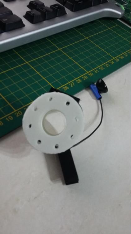

bonjour tout le monde a chaque fois que j'imprime un cylindre en PLA a la fin de l'impression après refroidissement j'obtiens un cylindre un peux ovale .
si je prend un coté  gauche droite et son extrémité c'est cylindrique mais devant et derrière c'est un peux comme écrasé c'est un peux dur a expliqué en gros j'ai deux coté qui sont pas trop cylindrique ca fais comme un mix d'un ovale et d'un cylindre je joint une photos de l'objet en pièce jointe .
je pense que cela viens de la rétractation car au visuelle a l'impression on dirais bien un bon cylindre , après essai de plusieurs impressions avec et sans raft j'ai le même résultats, malgré différent taux de infill .

Salut,
j'avais ce problème aussi et le problème venait de la petite courroie (Y du coup de mémoire) qui était détendu. J'ai démonté le moteur, réalésé les trous de fixation et remis le moteur en tendant la courroie. J'ai refait une calibration avec modification de la résolution dans le fichier de conf (cf. Topic dans ce forum) et plus de problème :)

Bon j'ai réglé le problème des ronds pas rond sur ma freesculpt EX2 ;)
il suffit de desserrer le moteur de la petite courroie et de le descendre a fond (pour tendre la-dite courroie) puis de bien le resserrer (attention un écrou est difficile d'accès)
maintenant j'ai de vrais cercles ;)
