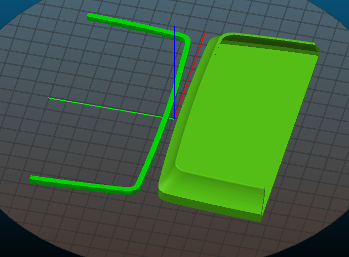

Colinette Posté(e) Septembre 16, 2018 Partager Posté(e) Septembre 16, 2018 Bonjour ! En raison de problèmes techniques, je n'ai pas pu imprimer pendant plus d'un mois et, ayant réparé mon imprimante (grâce aussi à certains conseils reçus ici), j'ai réimprimé des petites pièces quand je suis tombée sur une qui me pose problème. Je ne l'ai pas encore tentée, mais je me demande bien ce que ma CR-10 va pouvoir faire. Enfin bref, je vous passe le fichier, vous me dites ce que vous en pensez ? Etagère_dessus.stl Lien vers le commentaire Partager sur d’autres sites More sharing options...
macandnews Posté(e) Septembre 16, 2018 Partager Posté(e) Septembre 16, 2018 Bonjour, Je ne pense pas que cette pièce pose problème à l'impression. Si, ça ne pose pas de problème de solidité ou autre, je l'imprimerais verticalement, comme ceci : Si ça ne convient pas, je dirais au logiciel de mettre des supports et ça devrait le faire également. A+++ Lien vers le commentaire Partager sur d’autres sites More sharing options...

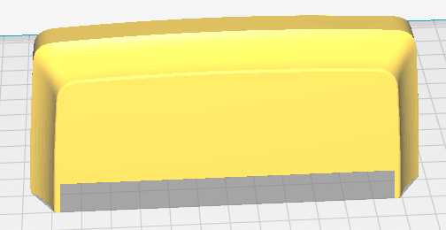

.AleX. Posté(e) Septembre 16, 2018 Partager Posté(e) Septembre 16, 2018 (modifié) En dépôt de filament, ça va dépendre du rendu souhaité... Pour minimiser le travail et avoir une pièce la plus potable possible, je ferais comme ça Modifié (le) Septembre 16, 2018 par .AleX. Lien vers le commentaire Partager sur d’autres sites More sharing options...

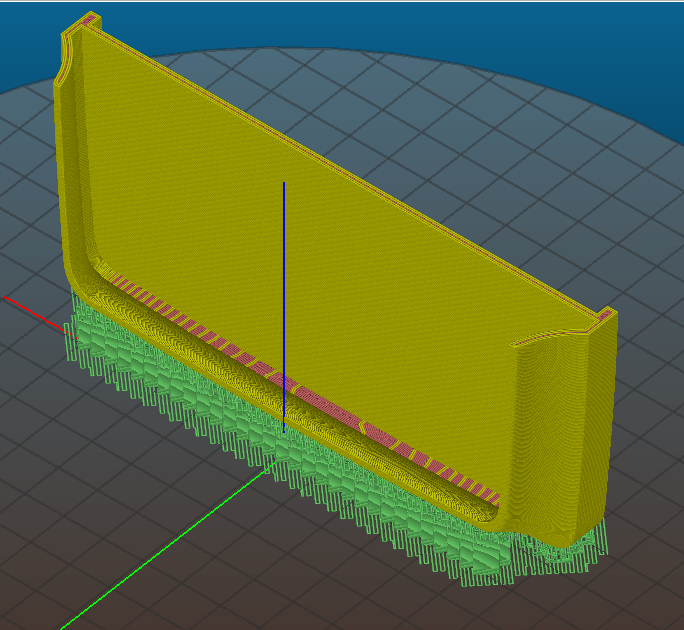

Colinette Posté(e) Septembre 16, 2018 Auteur Partager Posté(e) Septembre 16, 2018 Ce sera une petite étagère pour poser le téléphone et éviter qu'il ne tombe ! en deux parties, avec un joli collage, c'est peut-être la meilleure solution, la plus propre et solide. Je vais tester ça sous Blender ! :) Verticalement, j'ai un peu peur du pont, l'impression que ça risque de rater, non ? Niveau solidité, en revanche, ça ne m'inquiète pas trop avec un bon remplissage (je ne vais pas poser un vase en fonte rempli d'eau dessus ! ^^). Avec les supports, ça risque d'enlaidir un peu la pièce, je crois... Lien vers le commentaire Partager sur d’autres sites More sharing options...

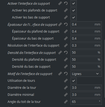

fran6p Posté(e) Septembre 16, 2018 Partager Posté(e) Septembre 16, 2018 il y a 26 minutes, Colinette a dit : Niveau solidité, en revanche, ça ne m'inquiète pas trop avec un bon remplissage Plutôt que d'augmenter le remplissage, augmente le nombre de parois et l'épaisseur du dessus/dessous, ta pièce sera plus solide. Pour les supports, en activant l'interface de support, la zone qui reçoit le support est tout à fait correcte. L'idéal est d'utiliser un motif de remplissage de support différent de celui utilisé pour le remplissage normal (ex: mon remplissage est en "zig-zag" et pour l'interface de support j'utilise "lignes"). Lien vers le commentaire Partager sur d’autres sites More sharing options...
.AleX. Posté(e) Septembre 17, 2018 Partager Posté(e) Septembre 17, 2018 Il y a 11 heures, Colinette a dit : Je vais tester ça sous Blender ! Pour la découpe...? Je l'ai réalisée avec Slic3r sans autre forme de procès A la limite, si tu reprend la "planche à dessin", sur la petit bordure du haut, tu peux envisager d'ajouter un 'rebord' qui descende sur le pourtour de la planchette, comme ça il n'y aura besoin que d'un collage minimal, et en plus il sera caché. (pas facile à expliquer...) En la retournant, pour l'impression, le rebord plus fin se retrouve vers le haut, et aucun bridge à faire. Lien vers le commentaire Partager sur d’autres sites More sharing options...

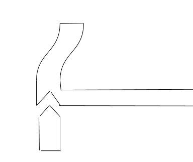

Tircown Posté(e) Septembre 17, 2018 Partager Posté(e) Septembre 17, 2018 Si tu remodélises et part sur l'idée de @.AleX., autant modéliser un gouttière en V vers le haut. Ça servira d'auto centrage et augmentera la surface de collage. Lien vers le commentaire Partager sur d’autres sites More sharing options...
.AleX. Posté(e) Septembre 17, 2018 Partager Posté(e) Septembre 17, 2018 Ça serait mécaniquement optimal, mais du coup, pour la partie basse, pour exploiter le bed comme 'référence de plan' pour la face supérieur du plateau, il faut pas se gourer de sens Si tu fait une protubérance en V au pourtour de la partie basse, ça t'oblige à faire des supports et à avoir une surface pour le haut du plateau tout pourri Si tu fait une entaille en V au pourtour, ça fait un overhang qu'il faut maîtriser... à la limite avec un angle de plus de 50°, ça se tente, mais ça va être la partie la plus délicate. Et du coup, sur la partie du haut (le rebord), la face supérieure est à placer coté bed pour avoir une finition au mieux, et le V en protubérance vers le haut, quitte à le travailler au papier de verre pour l'ajuster à l'encoche de l'autre partie. Lien vers le commentaire Partager sur d’autres sites More sharing options...
Tircown Posté(e) Septembre 18, 2018 Partager Posté(e) Septembre 18, 2018 Ouhla t'emballe pas. Un petit dessin vaut mieux qu'un long discours: (on excusera mes talents d'artiste) A imprimer tel que présenté, en 2x évidement. Si le V de la rigole est à 45° ça ne posera aucun problème d'impression. La jonction se verra forcément, alors autant en jouer et mettre une petite corniche ou faire la partie du bas moins épaisse. Ce sera plus élégant que de chercher l'alignement parfait et un joint invisible qui sera irréalisable. Lien vers le commentaire Partager sur d’autres sites More sharing options...
