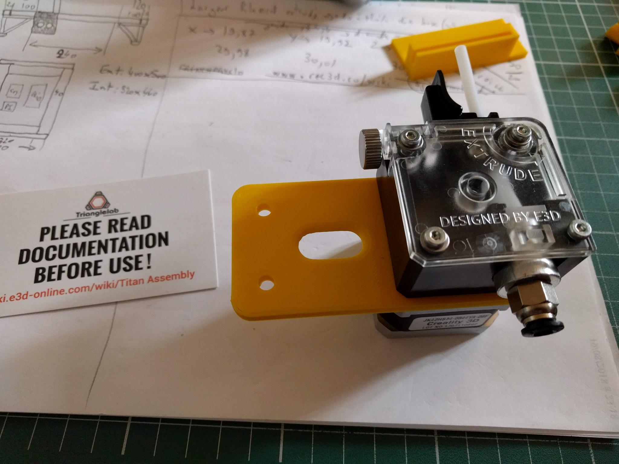

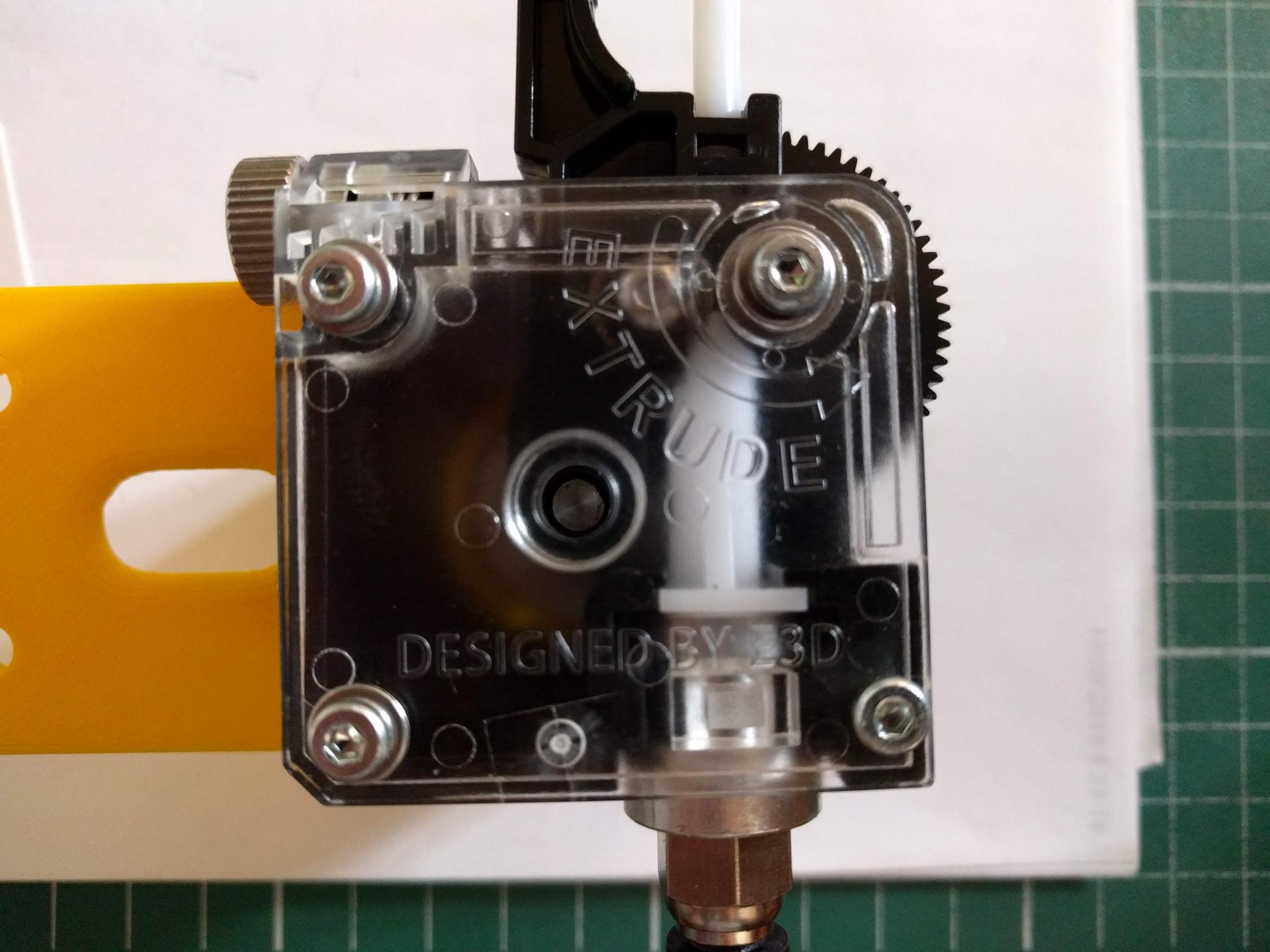

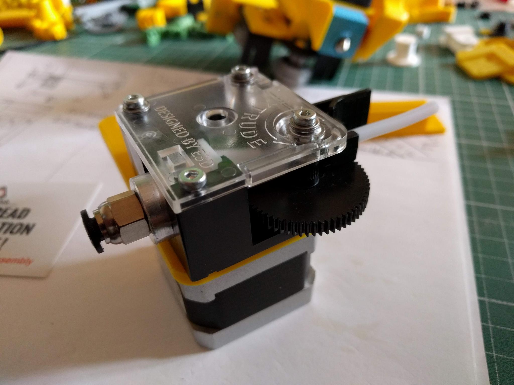

fran6p Posté(e) Septembre 30, 2018 Partager Posté(e) Septembre 30, 2018 Le "titan" de TriangleLab est très bien (comme la plupart des produits qu'ils vendent d'ailleurs, un peu plus chers que d'autres clones / copies / améliorations asiatiques mais une qualité bien au dessus). Tout se monte correctement. En suivant les instructions du site e3d-online (comme indiqué sur le carton / carte de visite inclus dans la boîte plastique stockant toutes les pièces ) ou en utilisant le PDF en lien J'ai juste utilisé des rondelles sur les 3 vis de 30mm pour tenir le moteur correctement sinon sans celles-ci le filetage du nema17 aurait sans doute morflé (30mm c'est trop long et 25 mm pas assez et scier mes vis de 30 pour avoir 29mm ça m'aurait trop pris la tête). Titan Assembly Supplementary.pdf Lien vers le commentaire Partager sur d’autres sites More sharing options...
Lecoyote Posté(e) Septembre 30, 2018 Partager Posté(e) Septembre 30, 2018 (modifié) @fran6p, intéressant, ce support orange sur tes photos. Il est pour cr-10? Je vois pas bien son usage, en fait: c'est un support qui permet de déporter l'extrudeur vers l'arrière, pour ne pas perdre en hauteur d'impression et ne pas être génê par la tige filetée du z... ou bien est-ce un support pour double extrudeur? Modifié (le) Septembre 30, 2018 par Lecoyote Lien vers le commentaire Partager sur d’autres sites More sharing options...
fran6p Posté(e) Octobre 1, 2018 Partager Posté(e) Octobre 1, 2018 @Lecoyote Tu as l’œil aiguisé / affûté . Bon d'abord la couleur c'est pas du orange (réservé à Prusa ) mais du jaune (Ingeo 3D850), les photos ne rendent pas justice à cette couleur car elle est vraiment superbe (c'est mon avis hein). On le trouve ici . Il permet de monter un extrudeur (Titan en l’occurrence) avec son moteur Nema17 (mon second moteur Creality pour le Z, inutilisé depuis que je suis passé à un système de transmission par courroie pour les deux tiges filetées trapézoïdales) sur les profilés V-slot. Son avantage est qu'il est très simple (donc rapide à imprimer) mais cependant solide et peut être monté verticalement ou horizontalement. Le fichier originel STL a une épaisseur pour le Z de 7 mm ce qui est énorme, je l'ai réduit dans Cura à 4,5 mm ce qui permet de monter le Titan TriangleLab avec les vis de 30mm et des rondelles pour avoir en fait 29mm qui sont juste ce qu'il faut pour maintenir le tout sans problème. Je vais dans un premier temps le tester en le plaçant en haut de la structure de la CR10 en bowden pour avoir le tube PTFE qui descende vers la tête (pourquoi? mais tout simplement parce que 1) j'en ai envie, 2) ça me plaît et 3) pourquoi pas ). J'envisage de tenter le multi-couleur mais pas encore trouvé le système qui me satisfasse (deux buses / une buse / tête fixe / basculante / ...). Actuellement phase de réflexion (la quasi totalité de l'équipement est déjà dans les tiroirs (MKS Gen et/ou Robin, pilotes TMC2208 + DRV8825, têtes diverses (clones E3D, Lerdge BP6, Creality, Hotends AiO), ...)... Pour un système d'impression multi-couleurs, j'avais même participé au Kickstarter pour le Selectra mais après intense réflexion / recherche, je me suis désengagé car ça me semblait un peu trop complexe à gérer et pas encore vraiment prévu pour un trancheur autre que S3D (dont le prix pique vraiment)... Lien vers le commentaire Partager sur d’autres sites More sharing options...
