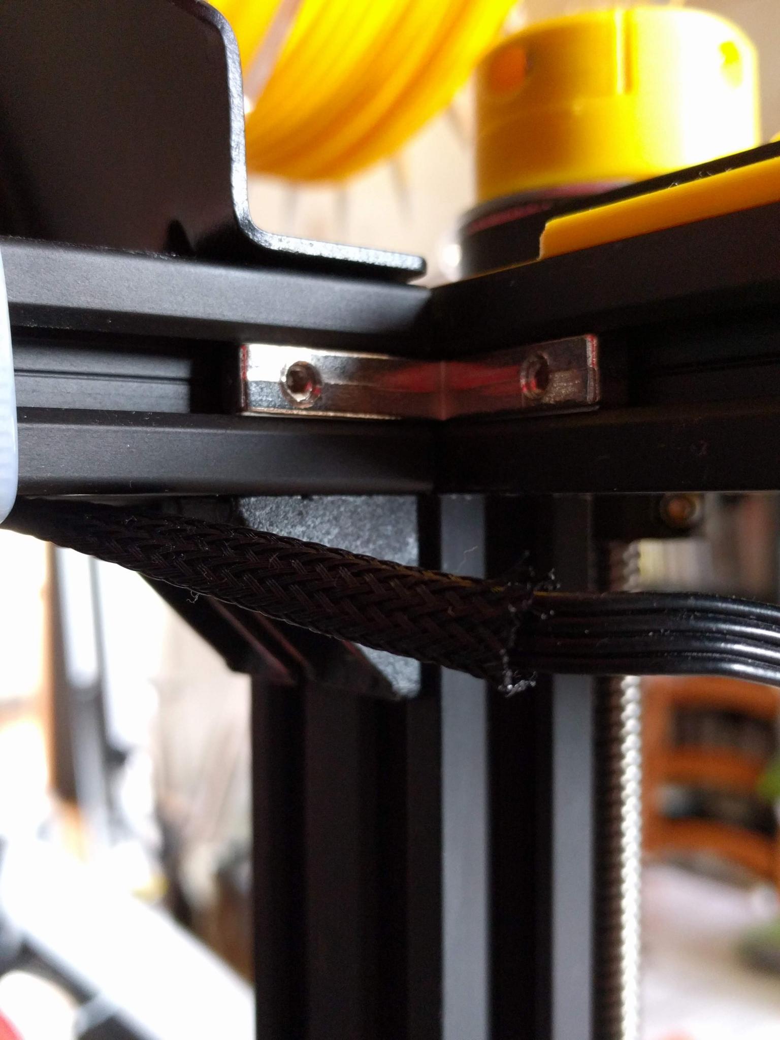

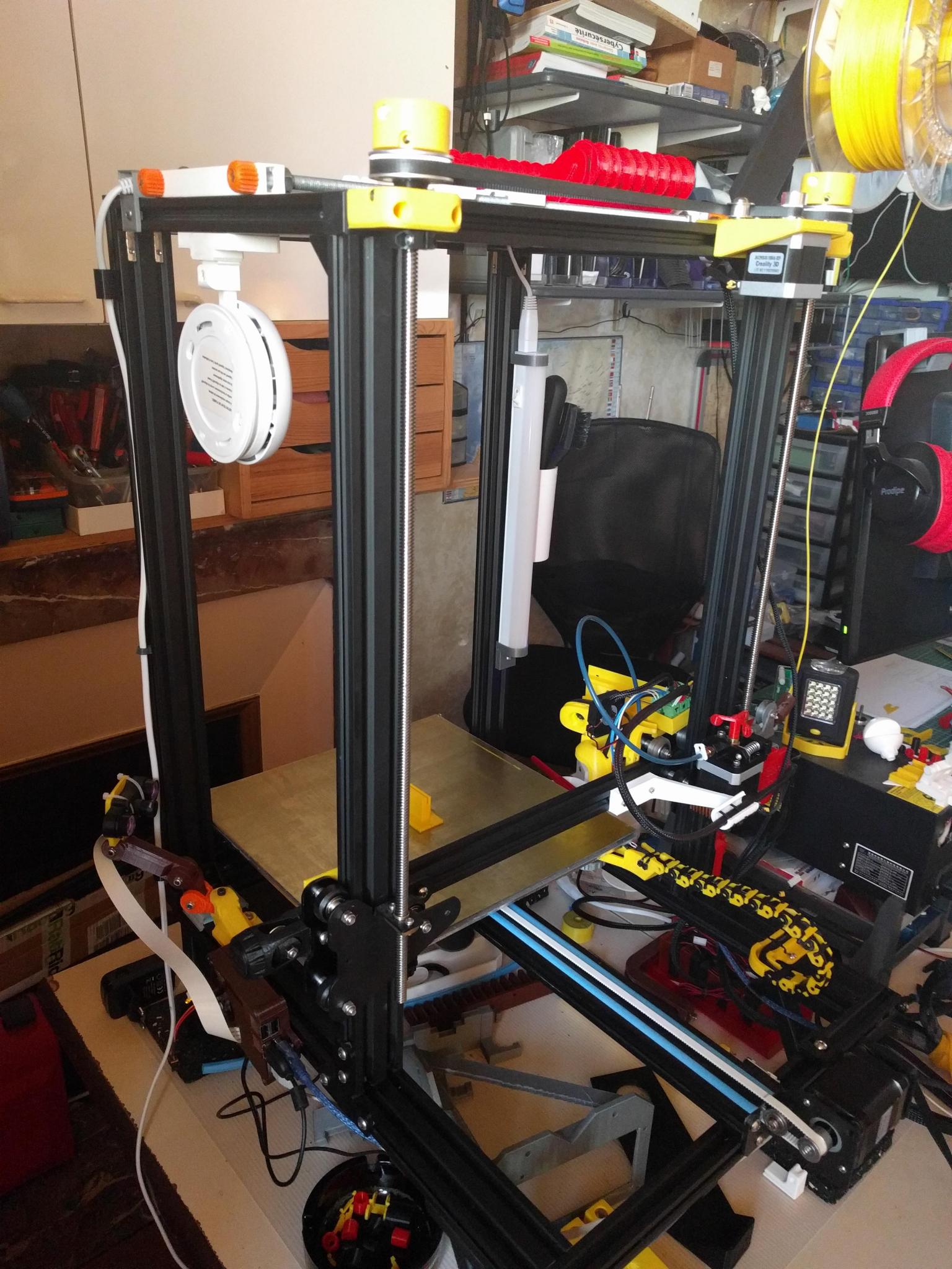

Mes renforts de structure sont semblables au kit Ratrig (sauf que j'ai acheté chez eux tous les profilés aux bonnes tailles en mixant du 2020 et du 2040 (2 x 2040 de 570mm, 2 x 2040 de 270mm et 1 x 2020 de 320 mm) pour garder l'esprit original de la CR10. Le kit Ratrig n'utilise que du profilé 2020 et les deux supports montant sont de 600 mm donc dépassent et détruisent l'harmonie.
IMG_20181005_185942.thumb.jpg.665da261e45d7d73167bec320316ede1.jpgIMG_20181005_190011.thumb.jpg.2e4a06d43868514e7169854e8768e8cf.jpg
Pour qu'elle bouge encore moins, la structure possède des pieds dont la base incorpore des balles de squash (deux points) et sous ses balles, un carré découpé dans les plaques utilisées pour amortir les vibrations d'appareils ménagers (machines à laver (linge / vaisselle)).
Même à des vitesses importantes (70 - 80 mm/s), les pièces imprimées n'ont pas (ou très peu) de problèmes. C'est toute la structure dans son ensemble qui chaloupe / bouge.

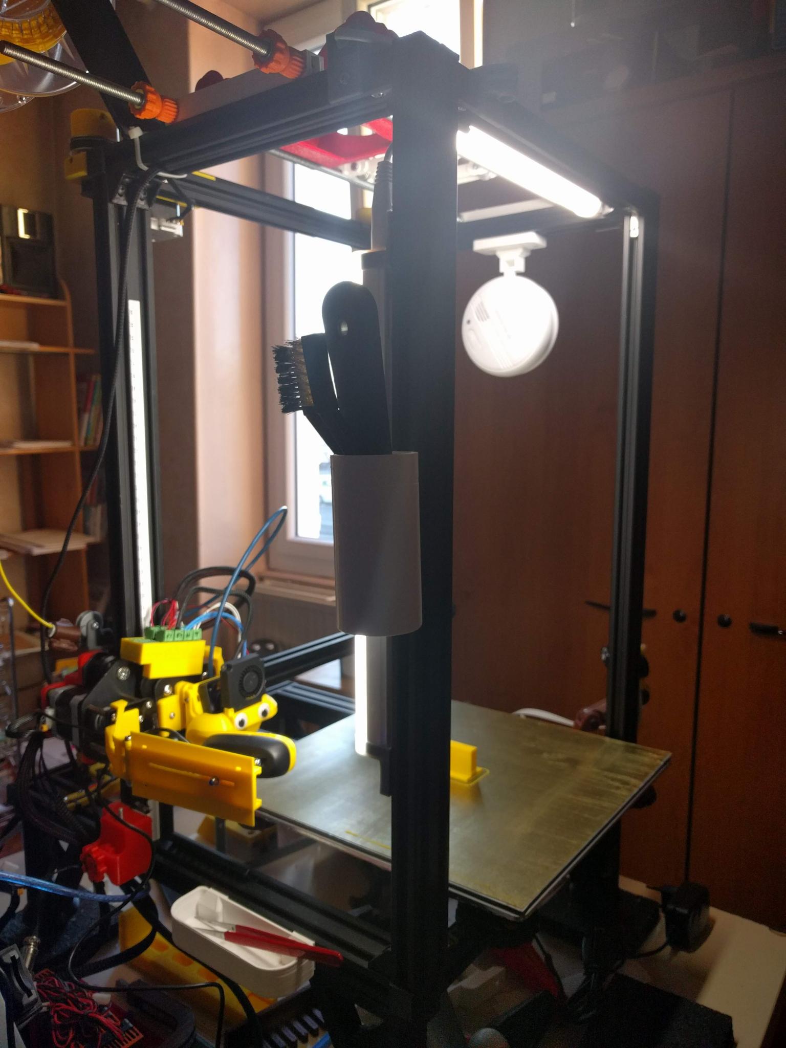

Il y a 16 heures, fran6p a dit :
Montage top. Le cube c'est l’idéal niveau structure je trouve. Effectivement avec ce double arceau la fixation de l'extrudeur au sommet n'est plus un problème, idem pour les bobines. Je vais regarder sur leur site. Je préférerai une fixation vers l'arrière donc un peu déporter en dedans a cause de l'attache des vis sans fin mais le concept est sympas

Il y a 13 heures, Lecoyote a dit :
comment tes profilés 2020 et 2040 s'assemblent-ils entre eux? Sur tes photos je ne vois pas les espèces de "coins" du kit ratrig..

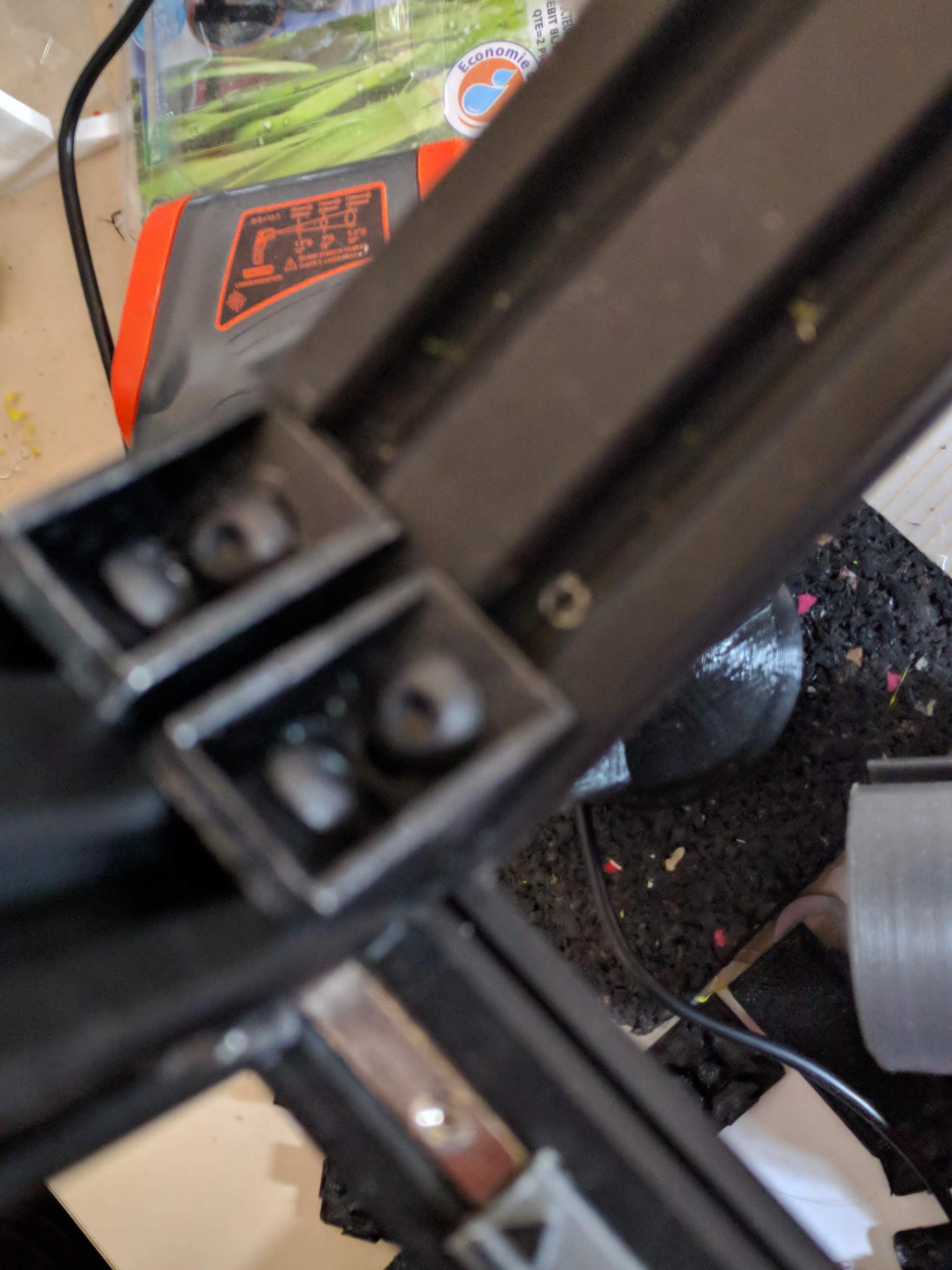

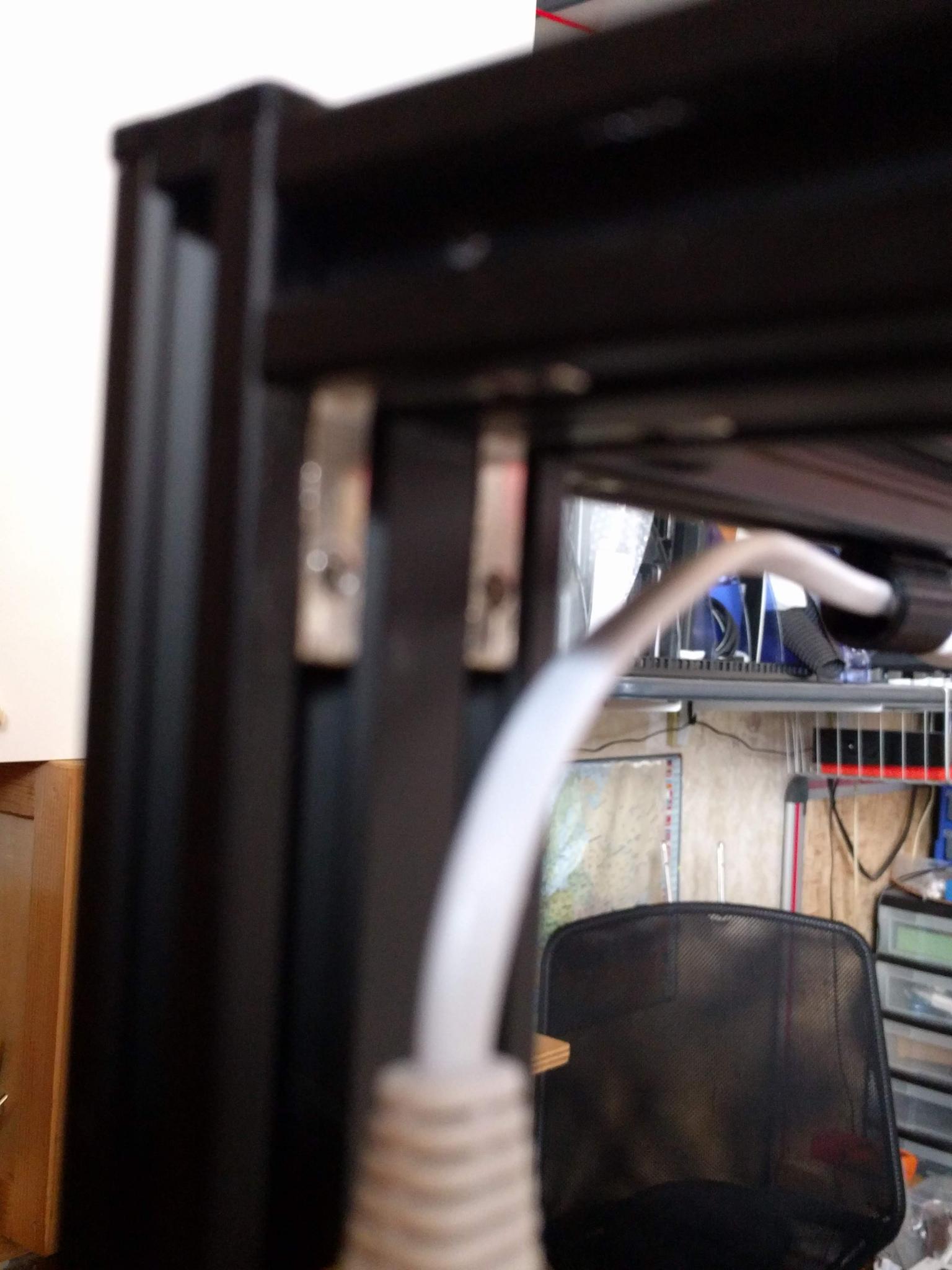

comment tes profilés 2020 et 2040 s'assemblent-ils entre eux? Sur tes photos je ne vois pas les espèces de "coins" du kit ratrig...
@Lecoyote & @pyriame
Bonjour
Un membre du forum m'ayant contacté en MP pour plus d'explications, voici la réponse que je lui ai faite:
Révélation
Si c'est pour les renforts de structure, j'ai  indiqué ce qu'il fallait dans un post (je ne sais plus vraiment lequel).
Renforts similaires au kit de chez Ratrig:
2 profilés V-slot 2040 noir de 570mm,
2 profilés V-slot 2040 noir de 270mm,
1 profilé V-slot 2020 noir de 320mm,
12 cornières aluminium noir pour profilé V-slot 2020
et j'utilise aussi des supports de raccords d'angle comme ceux-là.
Les profilés ont été commandés chez Ratrig, les cornières et raccords d'angle chez Amazon (car j'étais pressé).
Systeal vend aussi des profilés V-slot mais pas en noir anodisé 😞 .
Cordialement
Et voilà quelques photos (ma vue se trouble en ce moment et les photos que je prend ne sont pas aussi nettes que je le pensais 😞 ). J'utilise un mix de cornières alu noir et de renforts d'angles internes (pas utilisables partout car possèdent un sens de montage 😉 ).
