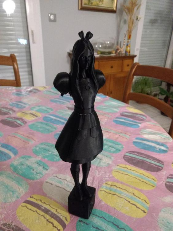

Andréa Posté(e) Octobre 23, 2018 Auteur Partager Posté(e) Octobre 23, 2018 C'est du W.I.P. mais ça rox le pâté Modèle d'Anet : Anet A8 Type & modèle de l'extrudeur : Stock Filament : PLA noir De chez : Geeetech Température d'impression : 205°C les premières couches puis 175/180°C Lit : 60°C Hauteur de couche : 0.1 Surface d'impression : Buildtak Eewolf Support : yep + raft pour les épaules+le buste Slicer : Cura 3.4.1 Lien du fichier : https://www.thingiverse.com/thing:3161348 Le noir est vraiment chiant a prendre en photo, quand elle sera en couleurs ça devrait aller mieux 4 Lien vers le commentaire Partager sur d’autres sites More sharing options...

reeb Posté(e) Octobre 24, 2018 Partager Posté(e) Octobre 24, 2018 Il y a 13 heures, Andréa a dit : C'est du W.I.P. mais ça rox le pâté Modèle d'Anet : Anet A8 Type & modèle de l'extrudeur : Stock Filament : PLA noir De chez : Geeetech Température d'impression : 205°C les premières couches puis 175/180°C Lit : 60°C Hauteur de couche : 0.1 Surface d'impression : Buildtak Eewolf Support : yep + raft pour les épaules+le buste Slicer : Cura 3.4.1 Lien du fichier : https://www.thingiverse.com/thing:3161348 Le noir est vraiment chiant a prendre en photo, quand elle sera en couleurs ça devrait aller mieux Diantre ça rox de ouf ! Vivement que cette gourgandine fusse terminois que ça nous deboitasse les yeux ma gueule ! 3 Lien vers le commentaire Partager sur d’autres sites More sharing options...
