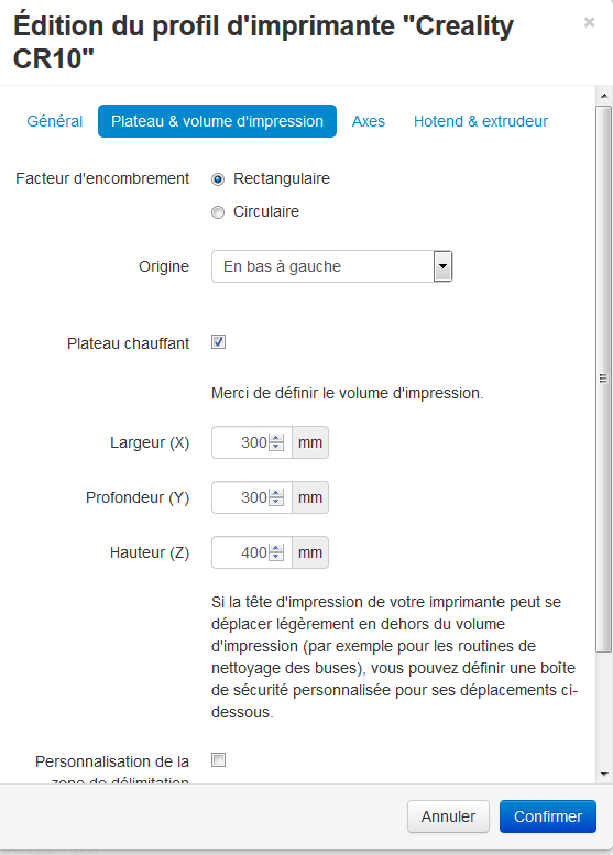

Didier@cmoi Posté(e) Septembre 18, 2018 Partager Posté(e) Septembre 18, 2018 (modifié) (Si je me suis trompé d'endroit, ne m'en veuillez pas....) Bonjour tout le monde, Heureux propriétaire de mon nouveau jouet, une Imprimante 3D (pas cher pour commencer) c'est une ENDER 2. 150mmx 150mm sur Z 200 mm.. J'ai réussi ma connexion avec octoprint (que du bonheur..) sauf que: malgré avoir essayé tour les paramétrages, lorsque je veux imprimer, le modèle n'est pas du tout a l’échelle (beaucoup plus petit) et s'imprime a bas a gauche ....et non pas au milieu de mon "Bed" (j'utilise CURA) Alors que, lorsque j'utilise la carte SD en direct je n'est aucun problème de positionnement et d’échelle .. Un petit conseil serait la bienvenue ......... Merci (j'ai mis Octoprint a jour..) Modifié (le) Septembre 18, 2018 par Didier@cmoi Lien vers le commentaire Partager sur d’autres sites More sharing options...
Tircown Posté(e) Septembre 18, 2018 Partager Posté(e) Septembre 18, 2018 (modifié) Hello. Tu tranches avec octoprint ou tu envoies le stl? Modifié (le) Septembre 18, 2018 par Tircown Lien vers le commentaire Partager sur d’autres sites More sharing options...
fran6p Posté(e) Septembre 18, 2018 Partager Posté(e) Septembre 18, 2018 Bonjour, As-tu paramétré un profil pour ton imprimante? Voilà celui de ma CR10 Lien vers le commentaire Partager sur d’autres sites More sharing options...

Tircown Posté(e) Septembre 19, 2018 Partager Posté(e) Septembre 19, 2018 Le slicer intégré à octoprint est mal paramétré. Lien vers le commentaire Partager sur d’autres sites More sharing options...
fran6p Posté(e) Septembre 20, 2018 Partager Posté(e) Septembre 20, 2018 AMHA, il est plus simple de trancher le modèle sur ton ordinateur que sur le Rapsberry. Pour des petites pièces, ça peut suffire mais pour de pièces plus complexes, le Pi va être très (trop) sollicité (son processeur n'est pas à classer dans ce que j'appelle "puissant" ). Si tu tranches via Octoprint, comme l'a si bien suggéré @Tircown, tu n'as pas dû le paramétrer correctement, voir plus d'informations ici (en anglais). Lien vers le commentaire Partager sur d’autres sites More sharing options...
