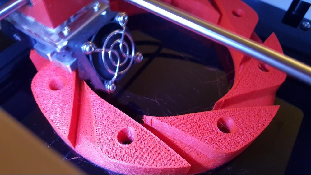

jbs37 Posté(e) Janvier 11, 2016 Partager Posté(e) Janvier 11, 2016 (modifié) Bonjour a toutes et a tous, Je suis un petit nouveau dans le domaine de l'impression 3D, et il me semble qu'il y a beaucoup a apprendre !!! J'ai acheté une machine chez un fournisseur qui ne sera pas cité ici pour des raisons historique et ma venu sur le forum n'en n'est pas l'objet ;-) Du coup, j'ai un volume utile d'impression qui est de 300*250*300 et j'ai un projet de création d'un filtre multi cycloniques pour aquarium marin chez le particulier. J'ai réalisé ma modélisation 3D avec SolidWorks, et j'imprime en faisant un transfert sur carte SD avec cura. Voila pour le projet que j'aimerai breveter pour pouvoir le commercialiser si ca marche bien sûr ^^. Je suis assureur et donc loin de mon métier d'origine lol , c'est donc un projet perso, avec peut être une issu différente si jusqu'au bout de mon rêve. L'objectif premier est de faire un proto fonctionnel et l'impression 3D m'a semblé être le meilleur moyen d'y parvenir. Mes difficultés : - je n'arrive pas a avoir une impression de qualité : impression fragile et poreuse - je n'arrive pas à utiliser la deuxième buse d'impression, mais il semble que cela vienne d'un problème avec la machine. - enfin, serait il possible de m'expliquer comment fonctionne le Gcode et que gère -t-il ( visse d'impression, débit du fil....?)?. Je sais que ca fait beaucoup de questions, mais je suis super débutant et il y a une tonne d'information sur la toile, mais la qu'elle choisir... Voila en espérant être au bon endroit et par avance merci a tous pour vos futures questions et observations. Modifié (le) Janvier 11, 2016 par jbs37 Lien vers le commentaire Partager sur d’autres sites More sharing options...

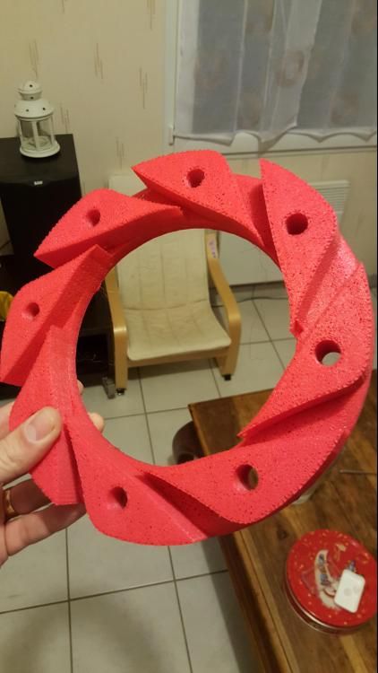

jbs37 Posté(e) Janvier 11, 2016 Auteur Partager Posté(e) Janvier 11, 2016 Voici la première grosse partie de mon projet qui se compose déjà de 18 pièces. Dans la partie centrale on retrouve le "disque centrifuge" que j'ai déjà imprimé et dont la qualité ne me convient pas... Lien vers le commentaire Partager sur d’autres sites More sharing options...

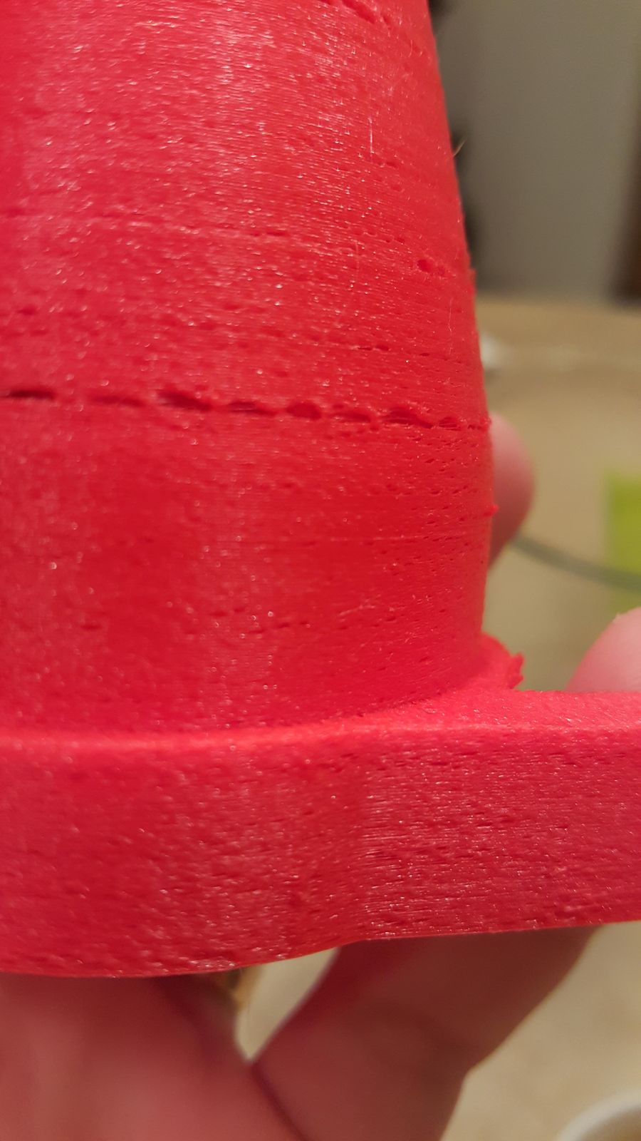

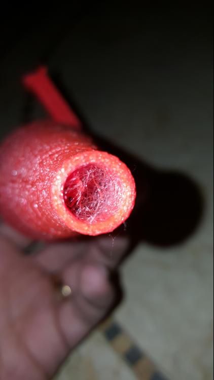

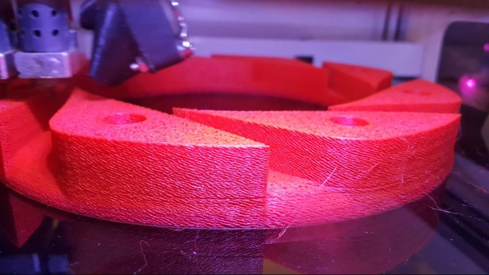

jbs37 Posté(e) Janvier 11, 2016 Auteur Partager Posté(e) Janvier 11, 2016 Voici l'un de mes premières pièces On constate que l'impression est fidèle au projet, mais la qualité et la finition n'y est pas... Lien vers le commentaire Partager sur d’autres sites More sharing options...
Freedam Posté(e) Janvier 11, 2016 Partager Posté(e) Janvier 11, 2016 (modifié) As tu bien renseigné le bon diamètre de ton fil ou ta buse? L'aspect de ta pièce me fait penser à un manque de matière. Modifié (le) Janvier 11, 2016 par Freedam Lien vers le commentaire Partager sur d’autres sites More sharing options...
jbs37 Posté(e) Janvier 11, 2016 Auteur Partager Posté(e) Janvier 11, 2016 oui c'est aussi l'effet que ca me fait, on a l'impression qu'il manque de la matière. Je travail avec un fil de 3mm et une buse de 0.4. Je vais contrôler dans le Gcode, sais tu ou cela se trouve ? Lien vers le commentaire Partager sur d’autres sites More sharing options...
Freedam Posté(e) Janvier 11, 2016 Partager Posté(e) Janvier 11, 2016 (modifié) Ces paramètres sont à modifier dans ton logiciel de tranchage, c'est lui qui génère ton gcode. Regarde ici: http://www.3d-printerstore.ch/images/witbox/FR/emploi%20Cura%20Witbox.pdf Page 5,6 et 7 Modifié (le) Janvier 11, 2016 par Freedam Lien vers le commentaire Partager sur d’autres sites More sharing options...
damdam2959 Posté(e) Janvier 11, 2016 Partager Posté(e) Janvier 11, 2016 Bonjour as tu bien calibrer ton extrudeur ? cdlt Lien vers le commentaire Partager sur d’autres sites More sharing options...
Absolem Posté(e) Janvier 12, 2016 Partager Posté(e) Janvier 12, 2016 Avec quel soft imprimes tu? Quelle est la sortie de ta buse? Diamètre du filament? Tout ces paramètres sont ils correctement renseigné dans ton trancheur? Ta machine est elle calibrée correctement? C'est une ultimaker? Lien vers le commentaire Partager sur d’autres sites More sharing options...
Freedam Posté(e) Janvier 12, 2016 Partager Posté(e) Janvier 12, 2016 La machine c'est une big foot, filament 3mm, buse 0,4, il imprime sur carte SD et génère son gcode avec cura. On lui a déjà soumis ces propositions et on attend le retour. Lien vers le commentaire Partager sur d’autres sites More sharing options...
jbs37 Posté(e) Janvier 12, 2016 Auteur Partager Posté(e) Janvier 12, 2016 Bonjour a tous, j'utilise Cura comme logiciel. La buse est de 0.4 et le filament du 3. la machine est une new Bigfoot, (c'est me semble t il du fait maison) visible la : www.imprimante-3d-bobine-plastique.fr/fr/imprimante-top-performance/336-imprimante-3d-new-bigfoot.html pour les paramètres, je me suis aperçus, après control et grâce a vous , que j'avais fait une faute de frape dans les réglages de pas "e" pour le moteur d alimentation du fil. j'avais mis 91 pour 92. j'ai fait une impression hier soir, le résultat est en net progression mais il y a encore des choses qui ne vont pas. des photos parlant mieux que des phrases, j'en posterai plusieurs ce soir. D'ici la vraiment merci a tous ^^ Lien vers le commentaire Partager sur d’autres sites More sharing options...

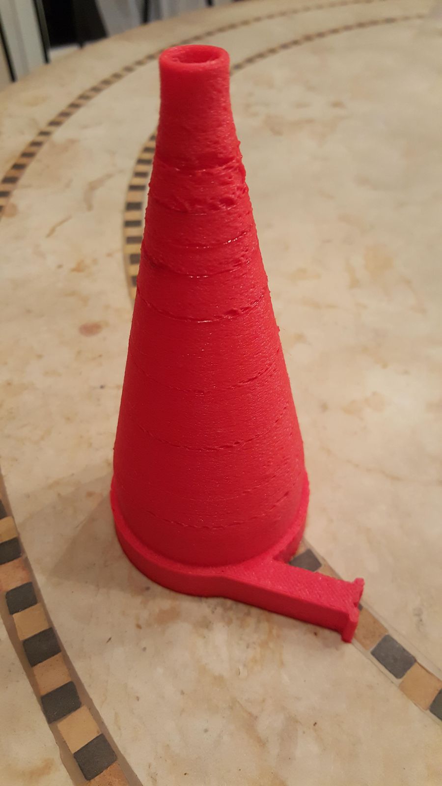

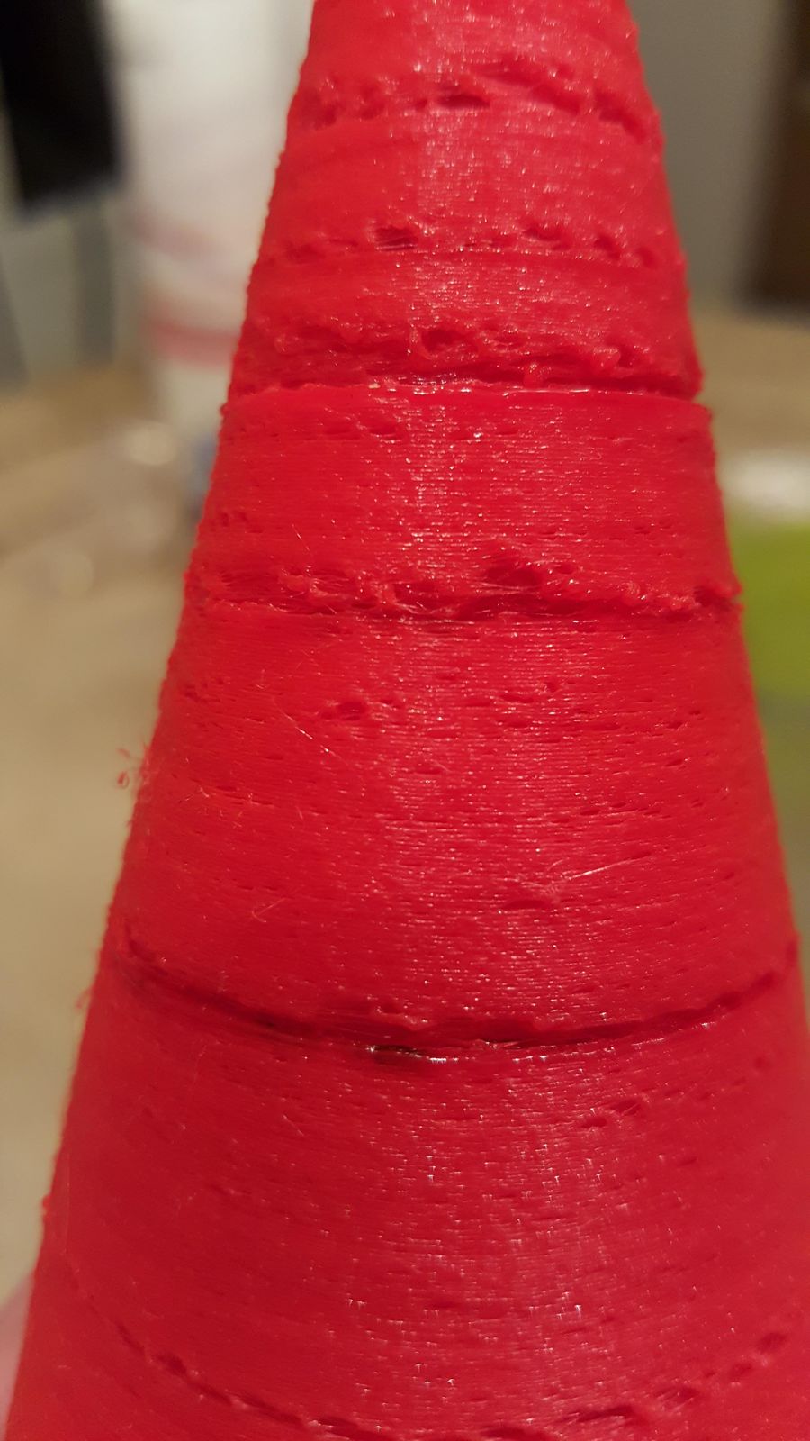

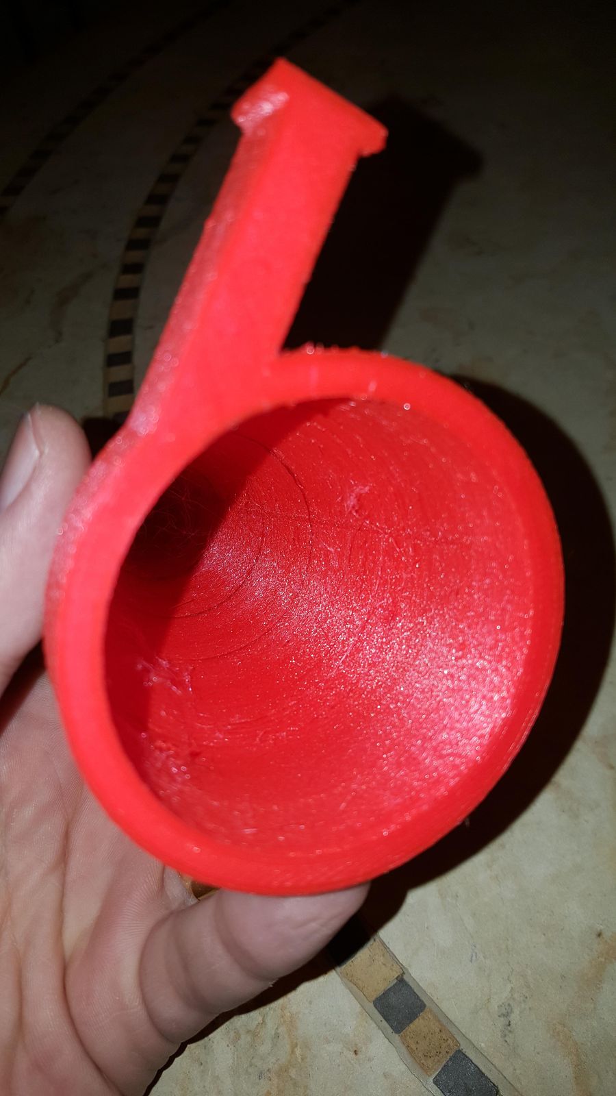

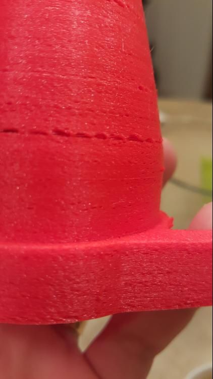

jbs37 Posté(e) Janvier 13, 2016 Auteur Partager Posté(e) Janvier 13, 2016 Bonjour tout le monde, voici ma nouvelle impression, c'est mieux mais ce n'est pas encore ca... Lien vers le commentaire Partager sur d’autres sites More sharing options...
jbs37 Posté(e) Janvier 13, 2016 Auteur Partager Posté(e) Janvier 13, 2016 pour info, l'imprimante est dans mon garage... il y fait donc froid en ce moment Lien vers le commentaire Partager sur d’autres sites More sharing options...
Tosamdy Posté(e) Janvier 13, 2016 Partager Posté(e) Janvier 13, 2016 C'est peut être ton fil qui n'est pas très bon. Je te conseil d'essayer un bon fil pour voir la différence Lien vers le commentaire Partager sur d’autres sites More sharing options...
jbs37 Posté(e) Janvier 13, 2016 Auteur Partager Posté(e) Janvier 13, 2016 oui j'ai d'autres fils, je testerai ce soir. l'écart de température de mon garage, qui est a 10/12° influe t il sur le résultat ? Lien vers le commentaire Partager sur d’autres sites More sharing options...
pierre.pegheon Posté(e) Janvier 10, 2017 Partager Posté(e) Janvier 10, 2017 Bonjour, Je te répond surement trop tardivement et peu être a tu pu trouver la solution . selon moi sois ton remplissage n'est pas assez élevé et donc tu peu le modifier dans ton fichier .stl modifie peu être t'as vitesse d'impression ce qui te fera une pièce beaucoup plus propre . As-tu bien nettoyer la pièce dans ton fichier ? car sur l'une de t'est photo l’intérieur me semble très plein . j'ai eu l'occasion de discuté avec des pros situé sur lyon , qui mon beaucoup aidée a ce niveau la . Je te les mets en liens pourront-ils t'aider un peu qui sais ^^ j'espère avoir pu t'aider cordialement Pierre.p Lien vers le commentaire Partager sur d’autres sites More sharing options...
