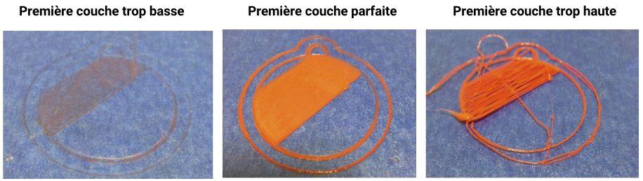

A ce que je lis... ton filament ne semble pas assez écrasé... cela semble être une évidence... donc une dose de rappel :
La mise à niveau du BED se fait toujours à Chaud (entre 50 et 60°C sur le plateau) !
Ensuite... rien ne vaut des photos pour des explications claires :

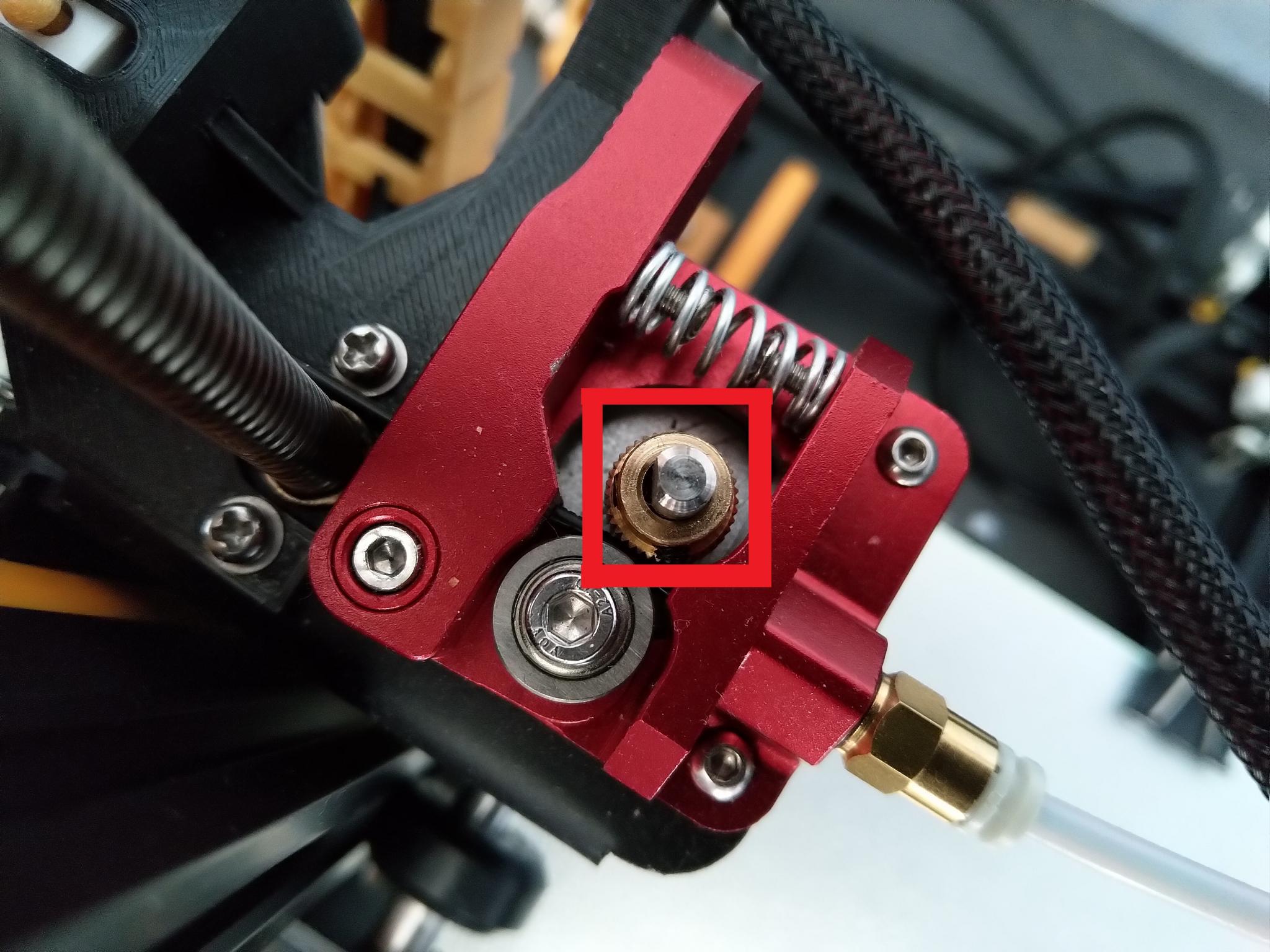

Et pendant l'impression... pense à contrôler que le pignon d'extrusion (ce qui est encadré en rouge sur la photo ci-dessous) entraine bien le filament :

Et pendant l'impression... pense à contrôler que le pignon d'extrusion entraine bien le filament :
J'ai remis en place l'extrudeur. Il y a 2 vis dessus, la vis de serrage sur le méplat de l'axe et une vis d'excentrage sur ce même axe. J'ai commandé une extrusion manuelle et laissé le fil glisser entre mes doigts. A un certain degré de rotation, j'ai senti un "coup de mou"; j'ai donc repris l'excentrage de la roue dentée et depuis RAS. J'ai également contrôlé le calibrage de l'extrudeur, en lui demandant 10 puis 20 mm de fil sans trouver d'écart au pied à coulisse.
