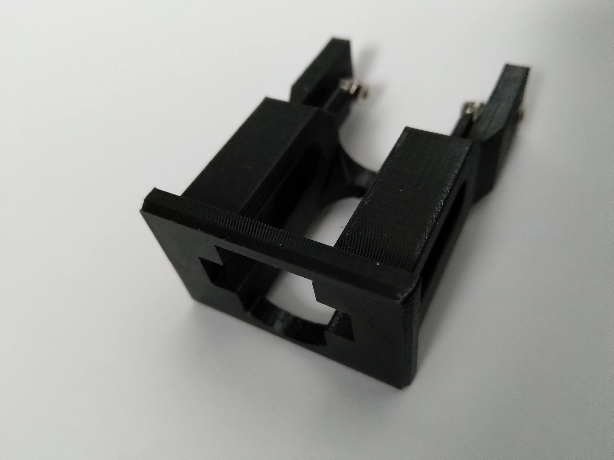

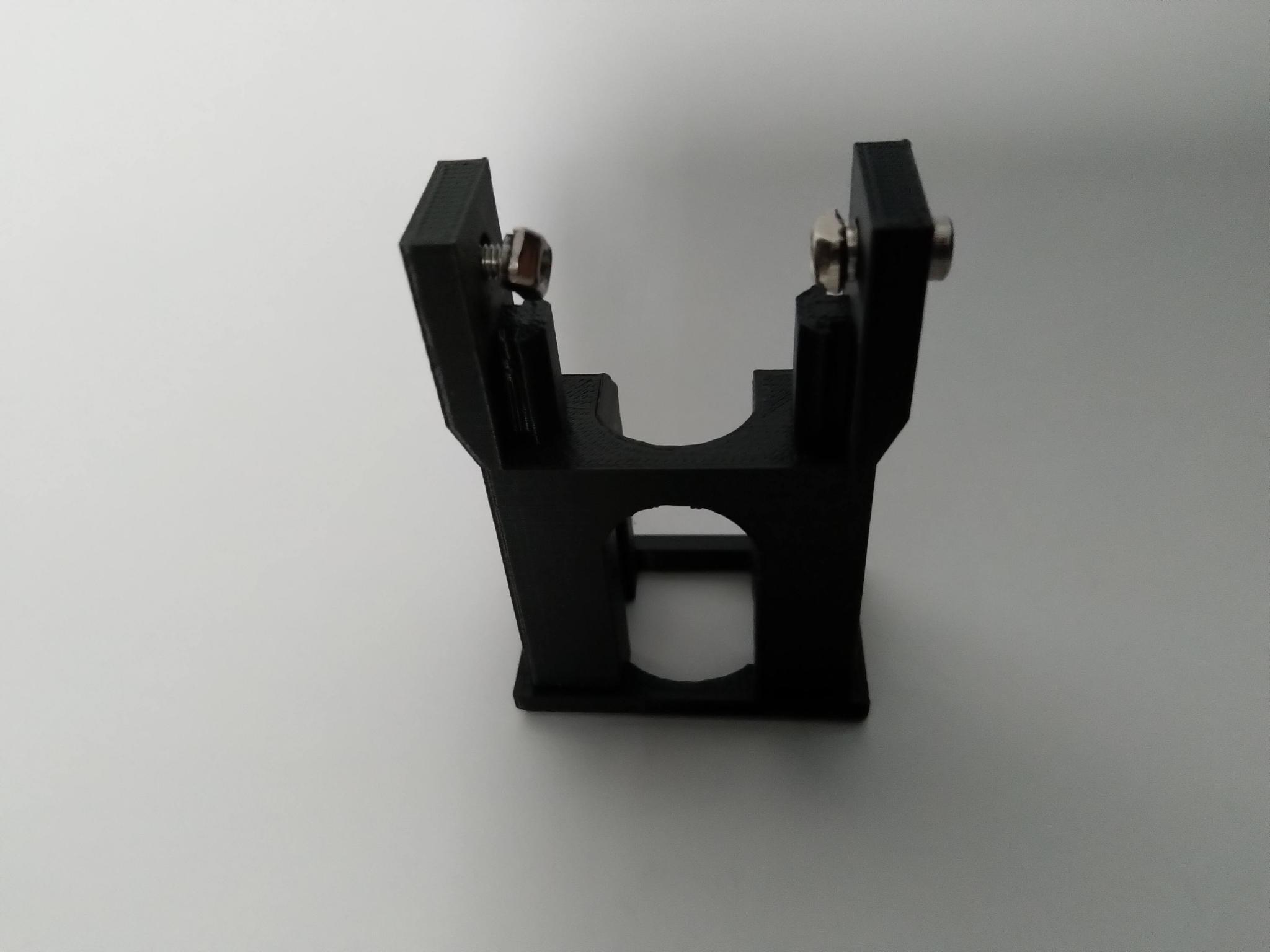

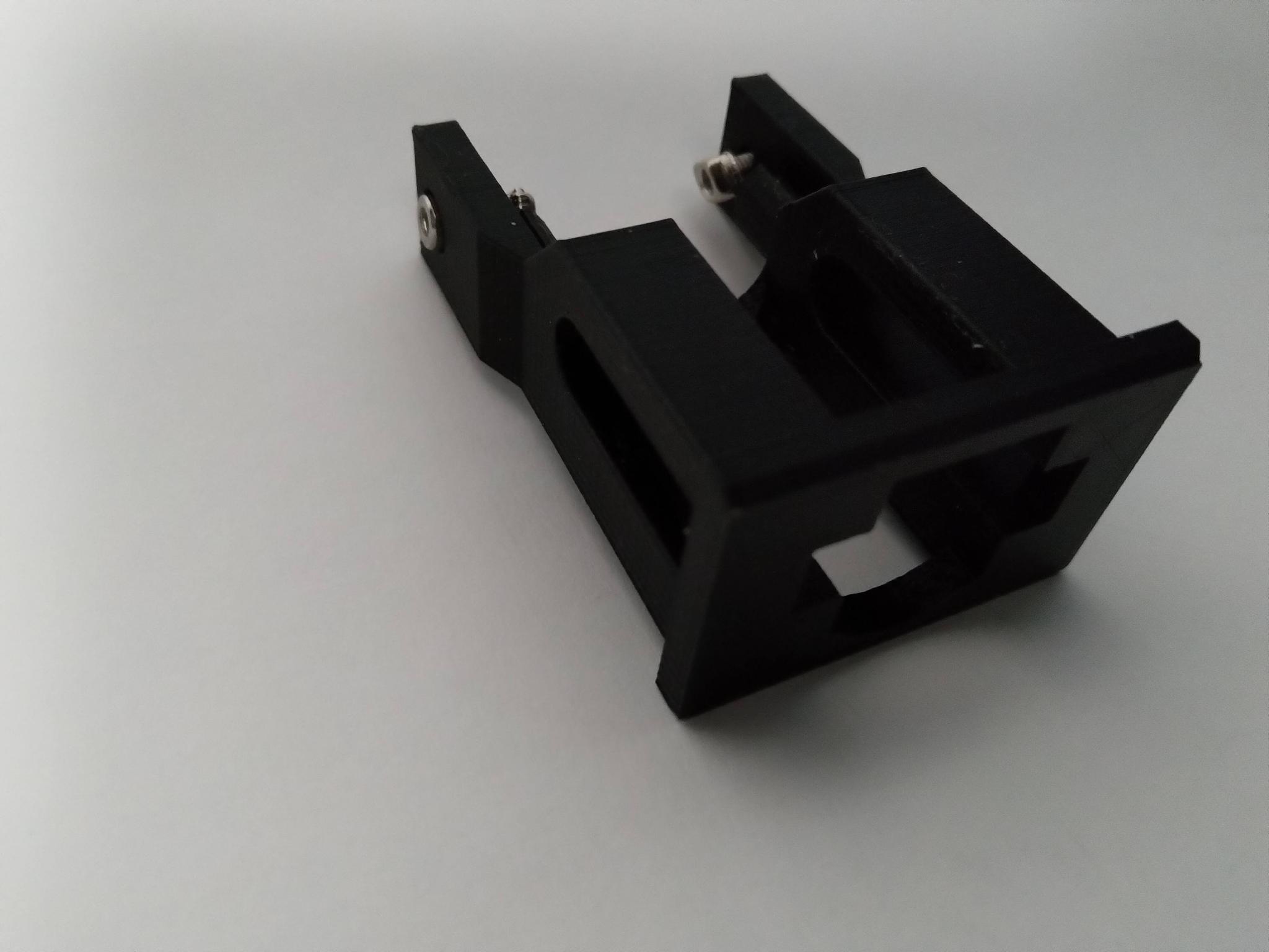

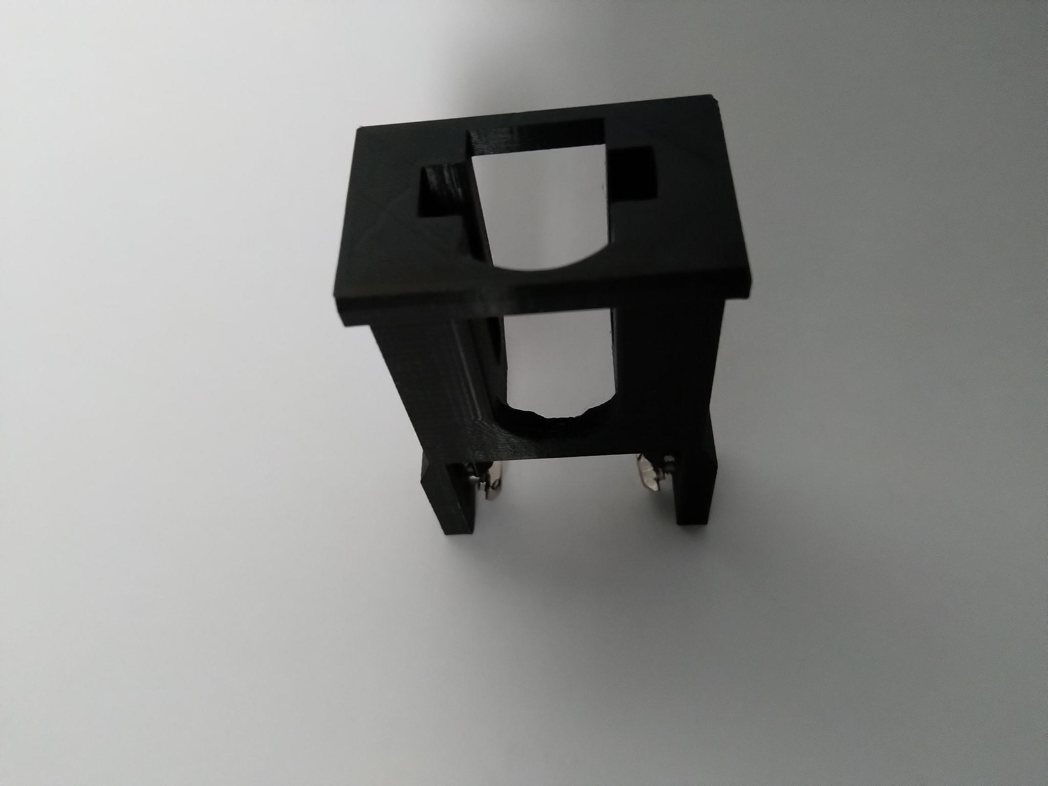

Bosco2509 Posté(e) Septembre 21, 2018 Auteur Partager Posté(e) Septembre 21, 2018 Et voilà... impression fini... voilà le résultat : J'ai pas trouvé de défaut... Merci encore @pyriame pour ton aide. Lien vers le commentaire Partager sur d’autres sites More sharing options...
pyriame Posté(e) Septembre 21, 2018 Partager Posté(e) Septembre 21, 2018 de rien Belle pièce effectivement, je vois pas non plus de défaut Lien vers le commentaire Partager sur d’autres sites More sharing options...

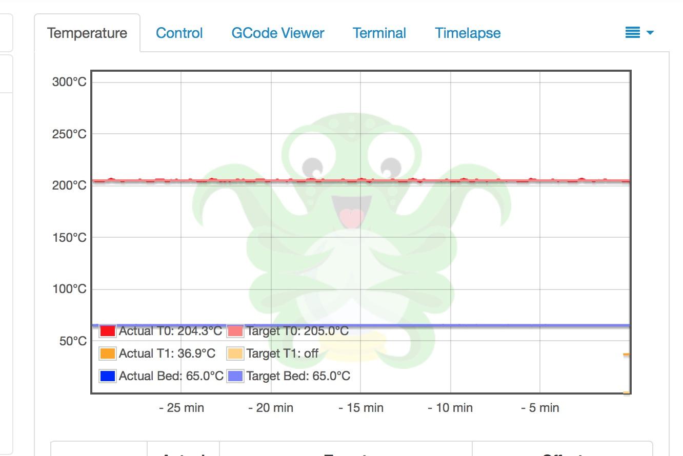

Jcc Posté(e) Septembre 25, 2018 Partager Posté(e) Septembre 25, 2018 (modifié) Le 21/09/2018 at 14:52, Bosco2509 a dit : yep... je viens de voir cela... Elle se met en sécurité : "Emballement thermique"... Merci de prévenir... même si c'est trop tard... Je vais essayer en modifiant comme cela : Salut, Pour avoir une temp parfaitement lisse et régulière, je fais mon PID avec la ventilation à 75% et la buse près du plateau. Ca évite qu'à l'allumage du Fan, la printeuse se mette en sécurité. cdlt Edit : Selon les dévelopeurs, la 1.1.1O ne viendra jamais. Le développement de la branche 1.1 est terminé. Ils sont passés à la 2.0. Modifié (le) Septembre 25, 2018 par Jcc 1 Lien vers le commentaire Partager sur d’autres sites More sharing options...

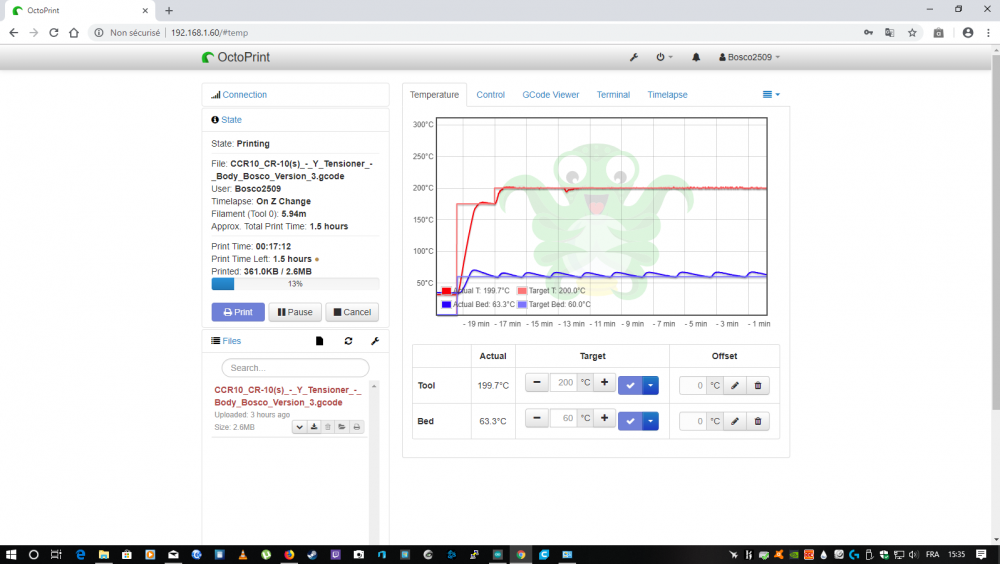

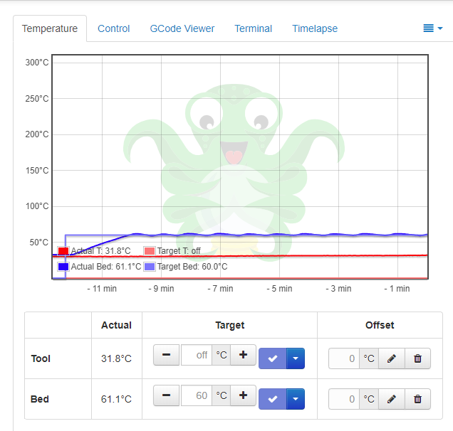

Bosco2509 Posté(e) Septembre 25, 2018 Auteur Partager Posté(e) Septembre 25, 2018 Excellente idée @Jcc ! Faudra que j'essai... De mon côté, j'ai essayé (c'est en essayant qu'on apprend), de régler le PID du BED pour une courbe de température plus stable. Alors avant le réglage c'était comme cela : La ligne 420 était comme cela : #define MAX_BED_POWER 255 // limits duty cycle to bed; 255=full current Et voilà... après quelques réglages et tentatives, ce que j'obtient : Là la ligne est mise comme cela : #define MAX_BED_POWER 80 // limits duty cycle to bed; 255=full current Je frôle la perfection... Lien vers le commentaire Partager sur d’autres sites More sharing options...
Jcc Posté(e) Septembre 25, 2018 Partager Posté(e) Septembre 25, 2018 Salut, Pourquoi n'as tu pas tenté un PID setup pour le Bed ? Ca fonctionne très bien. Il suffit juste d'activer les PID qui ne le sont pas par défaut sur le Bed. Pour infos, ma courbe : cdlt Lien vers le commentaire Partager sur d’autres sites More sharing options...
Bosco2509 Posté(e) Septembre 25, 2018 Auteur Partager Posté(e) Septembre 25, 2018 il y a 1 minute, Jcc a dit : Pourquoi n'as tu pas tenté un PID setup pour le Bed ? Ca fonctionne très bien. Il suffit juste d'activer les PID qui ne le sont pas par défaut sur le Bed. J'ai activé les PID... car oui... je me suis rendu compte qu'ils étaient pas activé. Ensuite j'ai tenté un PID Setup pour le Bed... Mais... je ne saurais pas pourquoi, cela n'a pas voulu fonctionner. Et pourtant, j'ai suivi un tuto (youtube) à la lettre pour cela... et en tapant la bonne commande... il ne se passait rien. Enfin bref... là, sa fonctionne (avec une variation de +/- 2,4°C... ce qui est mieux que les +/- 10°C), je vais pas chercher 12h à 14h... cela fonctionne bien en l'état. Lien vers le commentaire Partager sur d’autres sites More sharing options...

thunderace94 Posté(e) Septembre 25, 2018 Partager Posté(e) Septembre 25, 2018 Dommage, tu perds un peu de vitesse de montée en température (un peu plus d'une minute à vue de nez, tu confirme?) mais je chipote... Je suis dans le même cas que toi (CR10 avec un bed 220V) il faut que mette à jour mon firmware pour réduire ces variations de +-10°C. Lien vers le commentaire Partager sur d’autres sites More sharing options...
Bosco2509 Posté(e) Septembre 25, 2018 Auteur Partager Posté(e) Septembre 25, 2018 il y a 48 minutes, thunderace94 a dit : Dommage, tu perds un peu de vitesse de montée en température (un peu plus d'une minute à vue de nez, tu confirme?) mais je chipote... Je suis dans le même cas que toi (CR10 avec un bed 220V) il faut que mette à jour mon firmware pour réduire ces variations de +-10°C. C'est cela... Au lieu des 47 secondes pour atteindre 60°C... désormais je tourne autour de 1 min 20 secondes (tout dépend de la température de départ). Par contre... plus de warping dû aux trop fortes variations de température. Donc : Je perd en temps de vitesse de chauffe au démarrage, mais j'y gagne en qualité des impressions. Lien vers le commentaire Partager sur d’autres sites More sharing options...
pyriame Posté(e) Septembre 25, 2018 Partager Posté(e) Septembre 25, 2018 Il y a 4 heures, Bosco2509 a dit : Au lieu des 47 secondes pour atteindre 60°C... désormais je tourne autour de 1 min 20 secondes (tout dépend de la température de départ). grrr sur la S4 j'ai abandonné le Bed PID. Monté en Tre trop lente même en faisant sauter beaucoup de sécurité. A 255 PWN les 60 C° c'est bien le max qu'elle puisse atteindre je pense, et encore faut 6 min ... Aucun intérêt de faire un bed PID pour le lit de base. Intéressant pour les même raison que la buse avec un plateau 220v comme toi. Je me tate mais je fait finir par en acheter hein aussi parce que c'est interminable cette chauffe Lien vers le commentaire Partager sur d’autres sites More sharing options...
Bosco2509 Posté(e) Septembre 26, 2018 Auteur Partager Posté(e) Septembre 26, 2018 Il y a 9 heures, pyriame a dit : Je me tate mais je fait finir par en acheter hein aussi parce que c'est interminable cette chauffe Mon avis... qui n'est pas un secret : L'upgrade du Bed en 220V, c'est vraiment l'amélioration qu'il faut faire ! Cela change vraiment la vie... des impressions une fois le kit installé. Tu retrouvera le détail à ces 2 liens, où tu pourras lire des retours de membre comme @devildant, qui a lui aussi installé le kit : Bonne lecture... si cela n'a pas déjà été lu... Lien vers le commentaire Partager sur d’autres sites More sharing options...
thunderace94 Posté(e) Septembre 26, 2018 Partager Posté(e) Septembre 26, 2018 il y a 6 minutes, Bosco2509 a dit : Mon avis... qui n'est pas un secret : L'upgrade du Bed en 220V, c'est vraiment l'amélioration qu'il faut faire ! Cela change vraiment la vie... des impressions une fois le kit installé. Tu retrouvera le détail à ces 2 liens, où tu pourras lire des retours de membre comme @devildant, qui a lui aussi installé le kit : Bonne lecture... si cela n'a pas déjà été lu... Je confirme, une fois qu'on a goûté au bed en 220V on se demande comment on pouvait supporter l'ancien et la durée interminable de montée en température. Bosco : Tu perds moins d'une minute donc ça vaut le coup vu la courbe stable de température que tu as au final. Je vais upgrader mon firmware ce week-end. Lien vers le commentaire Partager sur d’autres sites More sharing options...
