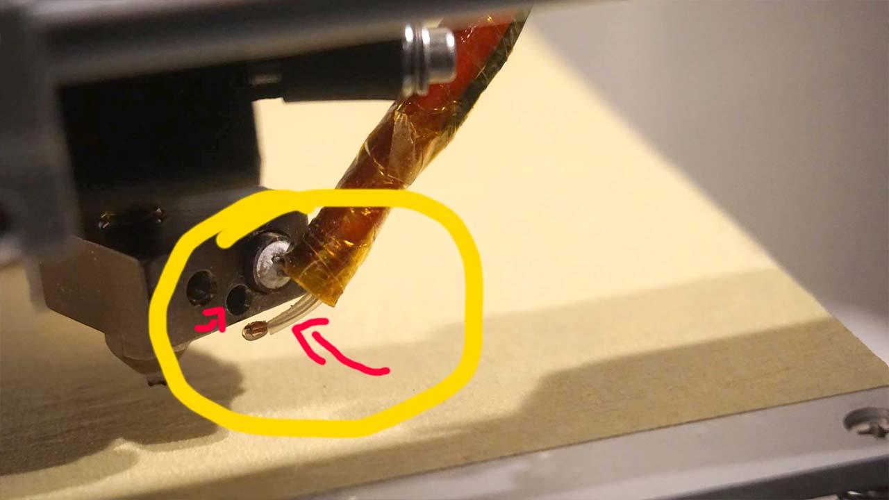

WIRA Posté(e) Septembre 20, 2018 Auteur Partager Posté(e) Septembre 20, 2018 Bonjour Maeke Merci pour ta réponse. Effectivement , je n'ai que des "def" à la place des indications de température (voir photo jointe) Je pense que le problème vient de la cartouche chauffante de l'extrudeur. Explication: Après remontage du plot alu de chauffage, celui-ci était sans doute un peu de travers en tout cas trop près du refroidisseur qui a fondu avec un beau panache de fumé (voir dégradation sur photo jointe) . Un peu de plastique à coulé au droit de la face du plot alu ou vienne se loger la résistance chauffante. Pour démonter l'ensemble, j'ai du tirer fortement sur la cartouche chauffante - après nettoyage -> voir l'état de cet partie sur photo jointe. Y avait-il quelque chose au bout du petit câble qui s'est détaché au retrait de celui-ci ? Problème: j'ai regardé pour en commander une nouvelle cartouche chauffante, mais sur les photos proposés je ne vois pas ce petit câble. Est-ce à dire que la partie détection de température (petit câble) se trouve maintenant directement à l'intérieur de la partie chauffante. Encore merci pour ton aide qui me sont à chaque foi très précieuses. P.S.: Désolé Je n'arrive pas à insérer les 3 photos qui font un total de 3, 7 Mo ???? Lien vers le commentaire Partager sur d’autres sites More sharing options...
Maeke Posté(e) Septembre 20, 2018 Partager Posté(e) Septembre 20, 2018 (modifié) Non, pas la cartouche chauffante (fils rouges) mais la thermistance (fils blancs). La thermistance c'est cette petite boule de verre, et elle a tendance à sortir de son emplacement, ce qui va entrainer des surchauffes Modifié (le) Septembre 20, 2018 par Maeke 1 Lien vers le commentaire Partager sur d’autres sites More sharing options...

Maeke Posté(e) Octobre 2, 2018 Partager Posté(e) Octobre 2, 2018 (modifié) si t'as plus la boule en verre, c'est que t'as perdu la thermistance, amenant l'imprimante à détecter un défaut, auquel elle répond en refusant de chauffer, seule solution; remplacer la thermistance. attention à bien en prendre une pour imprimante anet. https://www.amazon.fr/aibecy-Capteur-termistore-pour-imprimante/dp/B06ZZFY8MK/ref=sr_1_6?s=industrial&ie=UTF8&qid=1538469337&sr=1-6&keywords=anet+a8 Modifié (le) Octobre 2, 2018 par Maeke Lien vers le commentaire Partager sur d’autres sites More sharing options...

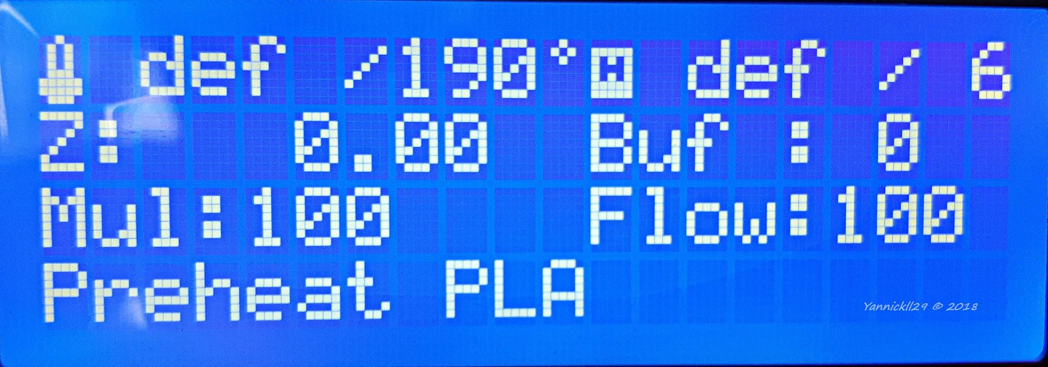

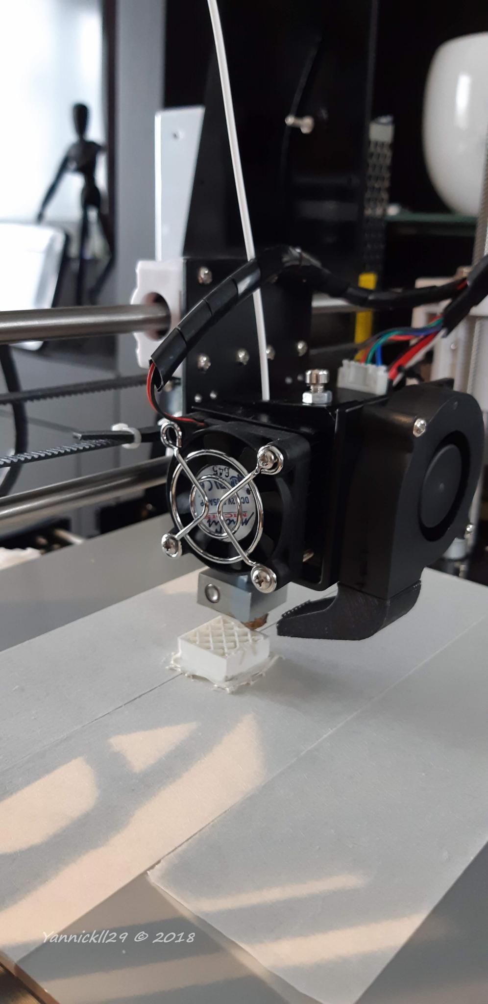

yanll29 Posté(e) Octobre 2, 2018 Partager Posté(e) Octobre 2, 2018 (modifié) Bonjour, je ne comprend pas, quand j'ai pris cette imprimante à ce gamin, c'était ma première j'avais remarqué une pelote de fil au bout des deux fils blancs mais pas de boule de verre d’ailleurs les fils n’étaient pas mis dans le petit trou sur la résistance chauffante, je les ai poussé dedans, j'ai fait deux objets qui n'on pas pu se terminer un cubes x y z le cube c'est arrêté à la moitié le fils ne chauffait plus maintenant rien ne chauffe à cela démarre très mal pour moi ici bon le démarrage est nul la jupe est rater manque de chauffage de préparation mais bon il n'est pas facile à lire le mode d'emploi malgré la traduction que je fait sur google du panneau d'affichage elle c'est arrêtée juste au dessus du x par contre quand je met en préchauffage du pla cela me marque def/ 190° h def/ 6 preheat pla afficher en ligne de fin et la rien pas de préchauffe avant oui en débuggung -> j'ai echo =off info =on errors =on dryrun = on mais le off ne reste pas avez vous une idée Modifié (le) Octobre 2, 2018 par yanll29 évité une réédition Lien vers le commentaire Partager sur d’autres sites More sharing options...
Maeke Posté(e) Octobre 2, 2018 Partager Posté(e) Octobre 2, 2018 est-ce que tu vois "def" sur l'écran de l'imprimante? 1 Lien vers le commentaire Partager sur d’autres sites More sharing options...
yanll29 Posté(e) Octobre 2, 2018 Partager Posté(e) Octobre 2, 2018 oui j'ai vu def en bas du premier panneau de l'écran Lien vers le commentaire Partager sur d’autres sites More sharing options...
Locouarn Posté(e) Octobre 2, 2018 Partager Posté(e) Octobre 2, 2018 (modifié) Si la thermistance est morte, je ne vois qu'une solution : https://www.amazon.fr/Redrex-Extrudeuse-Hotend-M6x30mm-Imprimantes/dp/B072SSW9MZ/ref=sr_1_1_sspa?ie=UTF8&qid=1538483016&sr=8-1-spons&keywords=mk8+hotend&psc=1 Nota : Ceci rejoint la solution déjà proposée par Maeke plus haut pour quasiment le même prix, car qui sait ce que le jeune patachon a fait subir au bloc de chauffe pour tout casser... Modifié (le) Octobre 2, 2018 par Locouarn Lien vers le commentaire Partager sur d’autres sites More sharing options...
yanll29 Posté(e) Octobre 2, 2018 Partager Posté(e) Octobre 2, 2018 merci pour le lien oupsss je suis un nouveau, j'ai acquis l'imprimante depuis lundi dernier, j'aperçois def /190....... H def / 6 dernière ligne preheat PLA def correspond à quoi? elle fonctionnait pourtant hier punaise bon elle n'avait pas finis le cube et un autre truc je suppose faute à la sonde feux fils à nu dans le petit trou ou le ventilo de devant trop fort il tombe plus sur la buse que sur la pièce à construire. merci pour vos réponses Lien vers le commentaire Partager sur d’autres sites More sharing options...
Maeke Posté(e) Octobre 2, 2018 Partager Posté(e) Octobre 2, 2018 (modifié) avec une thermistance hs, tu auras def sur l'affichage et l'imprimante refusera de chauffer, la seule solution est de remplacer la thermistance ou le bloc complet, ceci dit @Locouarn la thermistance du bloc que tu proposes n'a pas le même type de connecteur. Et le lien que j'ai proposé n'est pas pour UNE thermistance mais pour CINQ, autrement dit, il a le bon type de thermistance, de connecteur et il a du stock.... Modifié (le) Octobre 2, 2018 par Maeke 1 Lien vers le commentaire Partager sur d’autres sites More sharing options...

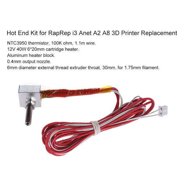

Maeke Posté(e) Octobre 2, 2018 Partager Posté(e) Octobre 2, 2018 il y a 5 minutes, Locouarn a dit : Bonsoir, Tu as parfaitement raison pour le connecteur, j'en étais bien conscient (moi, le bloc de rechange que j'ai acheté n'a même aucun connecteur). Ok aussi que c'est pour 5 pièces, mais vu comment le matériel a été saboté, rien ne garantit que la résistance est encore bonne. Mais je suis peut-être pessimiste... Mais vu les prix, autant commencer par ta solution ! quittes à proposer un bloc complet, c'est celui là le bon https://www.amazon.fr/Aibecy-Extrudeuse-Thermistance-remplacement-limprimante/dp/B071KPZKT7/ref=sr_1_cc_1?s=aps&ie=UTF8&qid=1538508933&sr=1-1-catcorr&keywords=anet+a8 1 Lien vers le commentaire Partager sur d’autres sites More sharing options...

yanll29 Posté(e) Octobre 5, 2018 Partager Posté(e) Octobre 5, 2018 Bonjour voici l'écran tout fonctionne sous repetier host 2.1.3 tout les déplacements fonctionnent même la simulation de l'impression oui et def je suppose pour défaut l'anglais et moi on est pas copainn j'ai commandé le système de chauffage thermistance complet sur amazon aujourd'hui livraison le 9 octobre 9€90 tige et buse supplémentaire prochaine commande par anticipation sur alliexpresse 3€52 Lien vers le commentaire Partager sur d’autres sites More sharing options...
