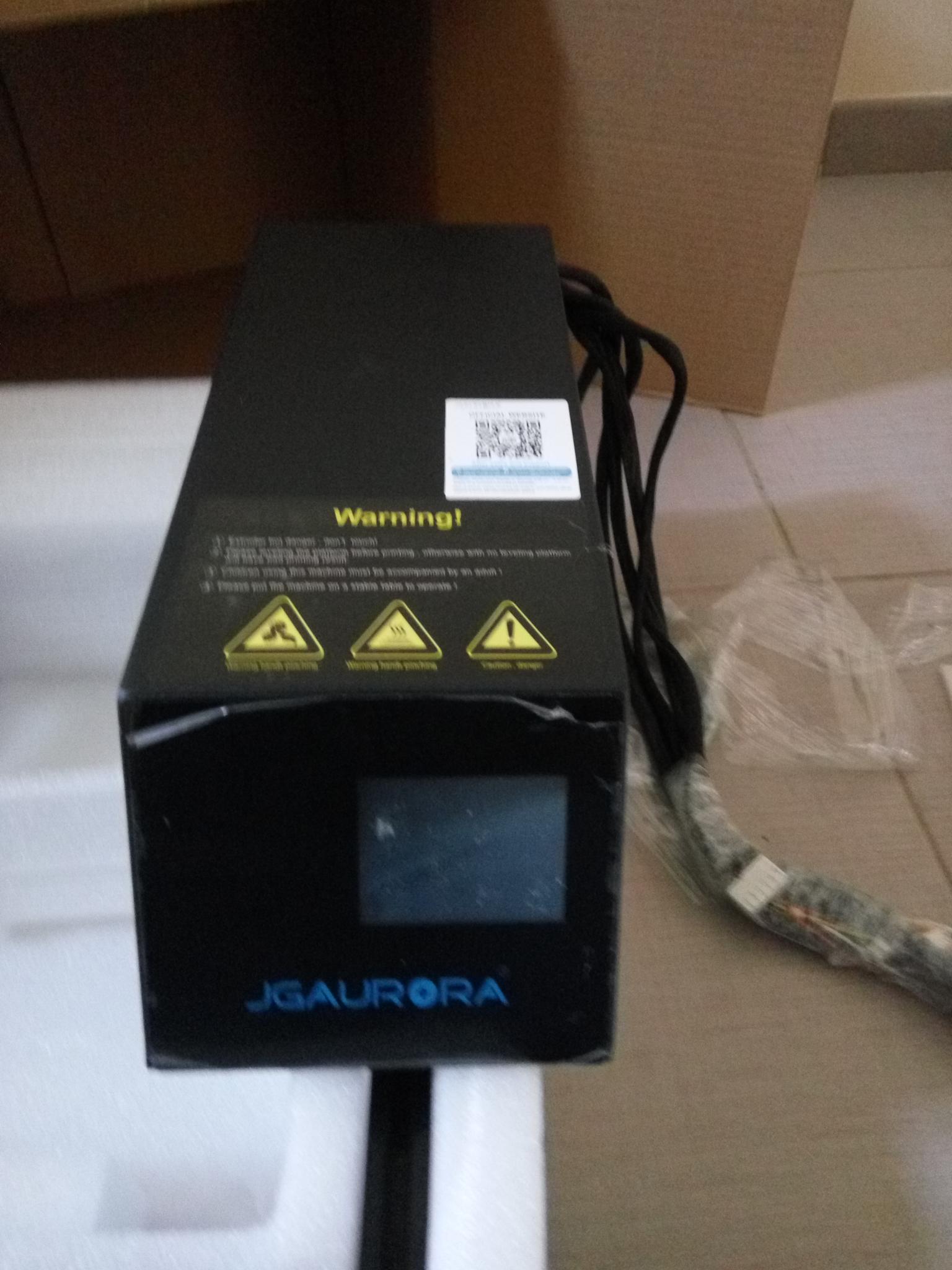

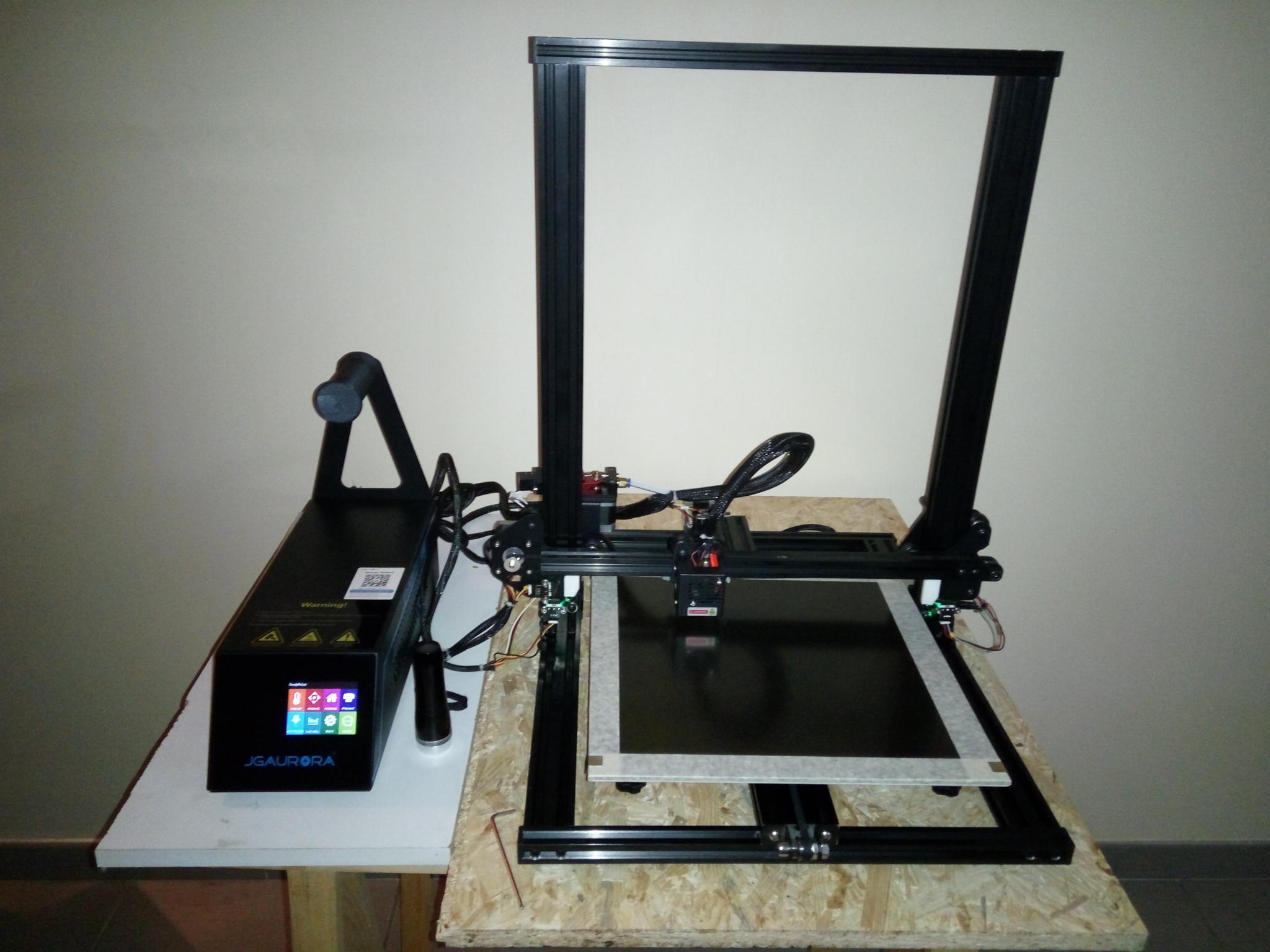

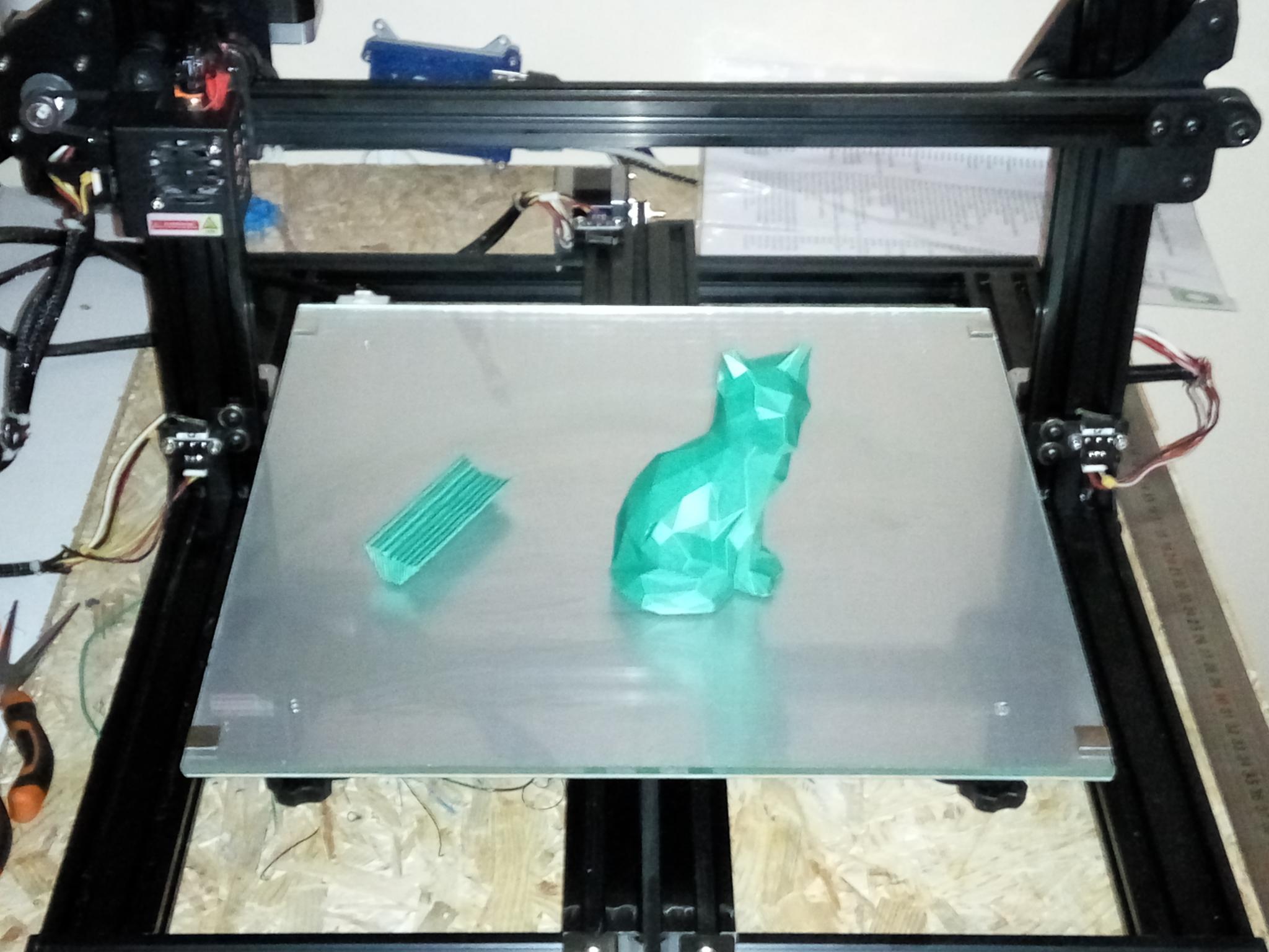

xfifi Posté(e) Septembre 20, 2018 Partager Posté(e) Septembre 20, 2018 (modifié) Bonsoir, Comme il n'y a pas encore de section Constructeur JGAURORA à ma connaissance, je post ici pour le moment. Je vous présente ma deuxième printeuse qui est arrivée cet après-midi. Il s'agit de la JGAurora A5X qui est clone de la CR-10S en therme de structure et construction. Des petites différences toutefois (entres autres) : Double stepper en Z mais avec double Z endstop Carte mère MKS GEN L + écran tactile MKS 2.8" Alimentation 24V Plateau chauffant 24V 330x330 type Anycubic ultrabase Le profilé alu du Y fait 60/20 au lieu de 40/20. Modifié (le) Septembre 20, 2018 par xfifi Lien vers le commentaire Partager sur d’autres sites More sharing options...
xfifi Posté(e) Septembre 20, 2018 Auteur Partager Posté(e) Septembre 20, 2018 (modifié) J'ai pas encore fait le cable management et mis la déco bleue Modifié (le) Septembre 20, 2018 par xfifi Lien vers le commentaire Partager sur d’autres sites More sharing options...

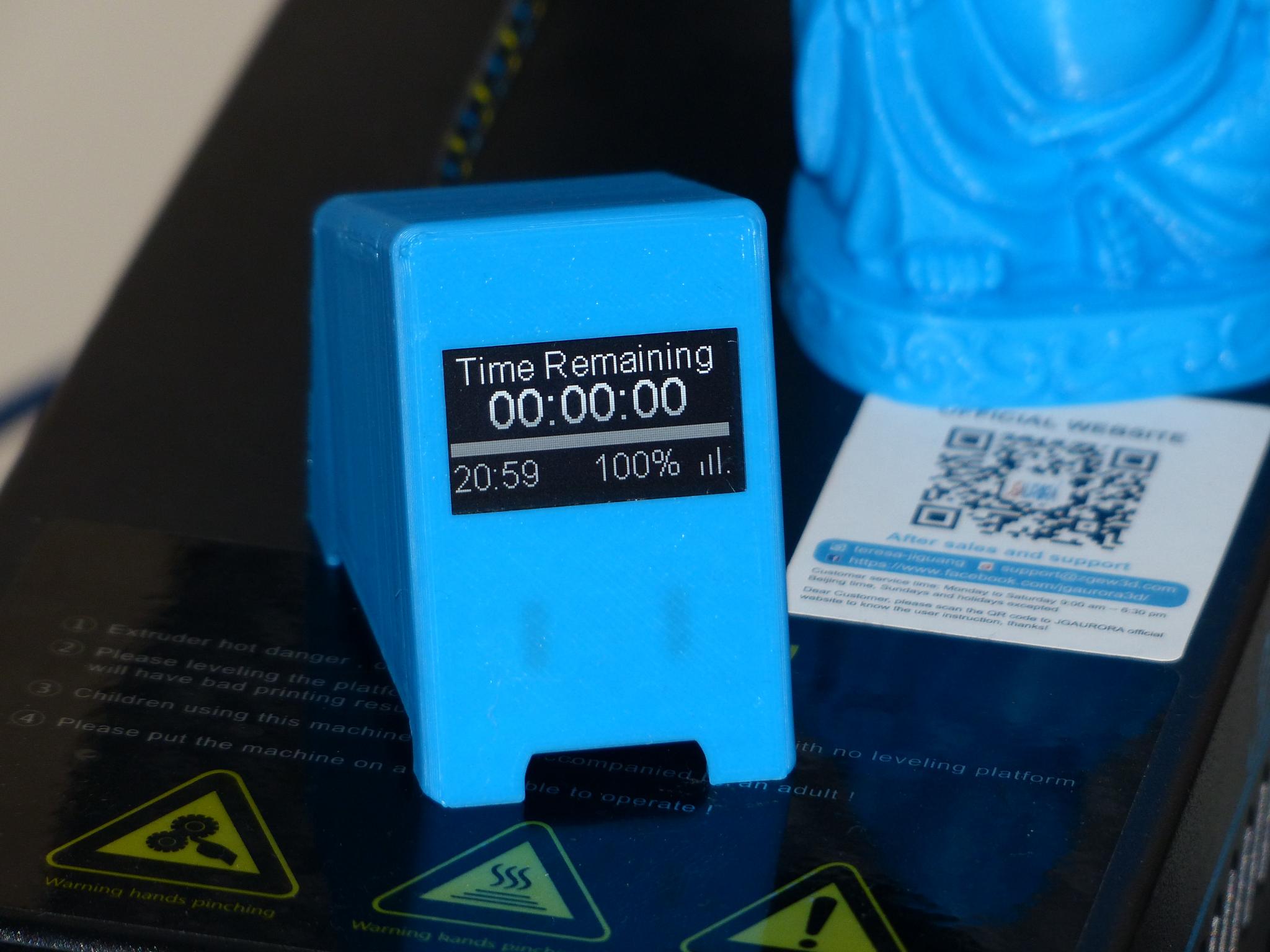

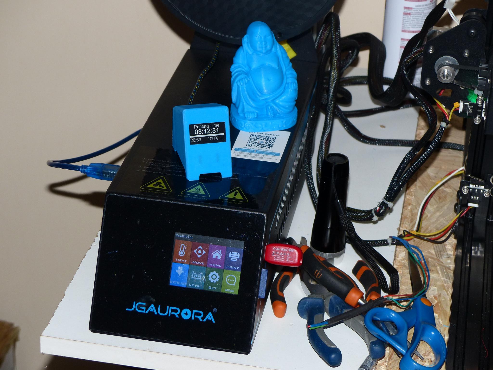

xfifi Posté(e) Octobre 11, 2018 Auteur Partager Posté(e) Octobre 11, 2018 (modifié) L'imprimante tourne via octoprint (RPI 3 B+). J'ai réalisé un petit module wifi qui permet d'afficher sur son petit écran oled 1.3" les infos d'octoprint quand l'imprimante est online sinon il met la météo succinte de ma ville. Le bouddha a été réalisé sur la JGAurora A5X (PLA grossite3D bleu fluo). Il est très très propre. J'ai remplacé la vitre de type Ultrabase par une vitre en verre de 4mm (5€ chez casto). Je ne suis pas fan de l'ultrabase. Sur mes deux imprimantes qui en sont équipées, j'ai eu des décollements ou du warping). Avec les vitres et de la laque, plus aucun soucis et le rendu de la première couche est bien lisse. Modifié (le) Octobre 11, 2018 par xfifi Lien vers le commentaire Partager sur d’autres sites More sharing options...

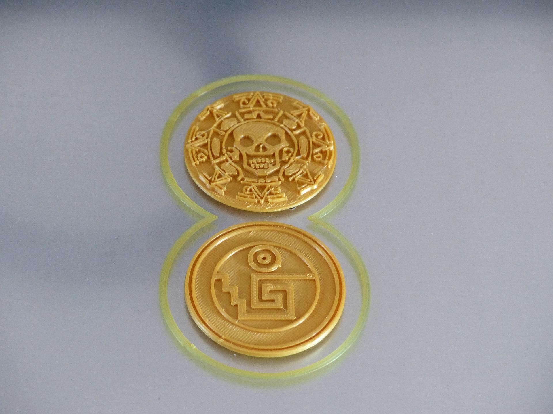

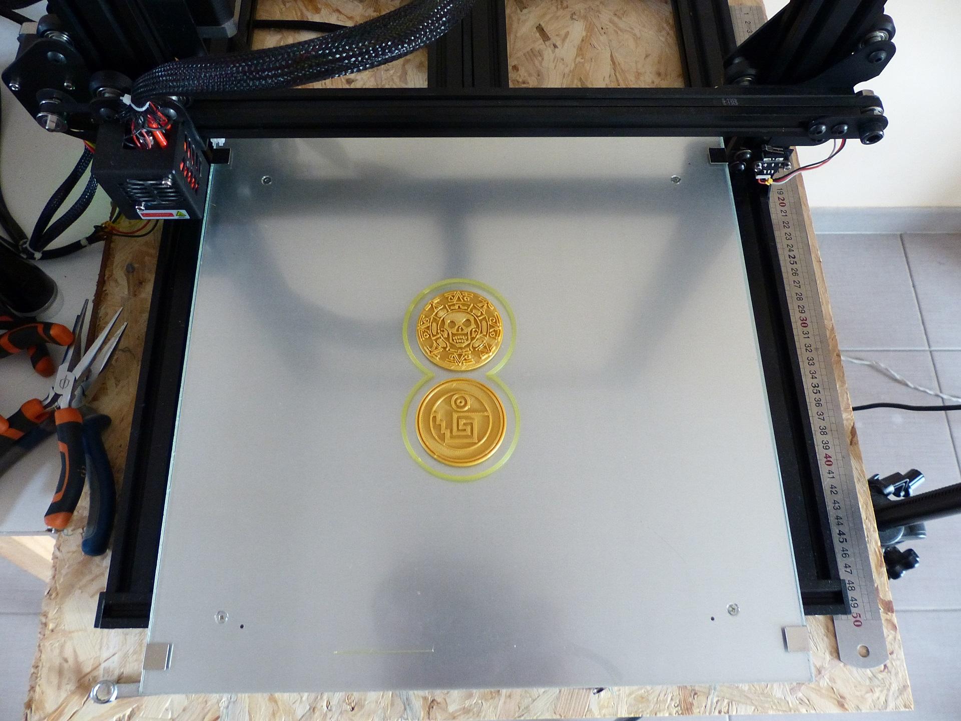

xfifi Posté(e) Octobre 11, 2018 Auteur Partager Posté(e) Octobre 11, 2018 Essai du filament PLA+ de Sunlu en Gold. Impression nickel. juste un peu de stringing à pauffiner pour cette marque au niveau rétractation. Lien vers le commentaire Partager sur d’autres sites More sharing options...

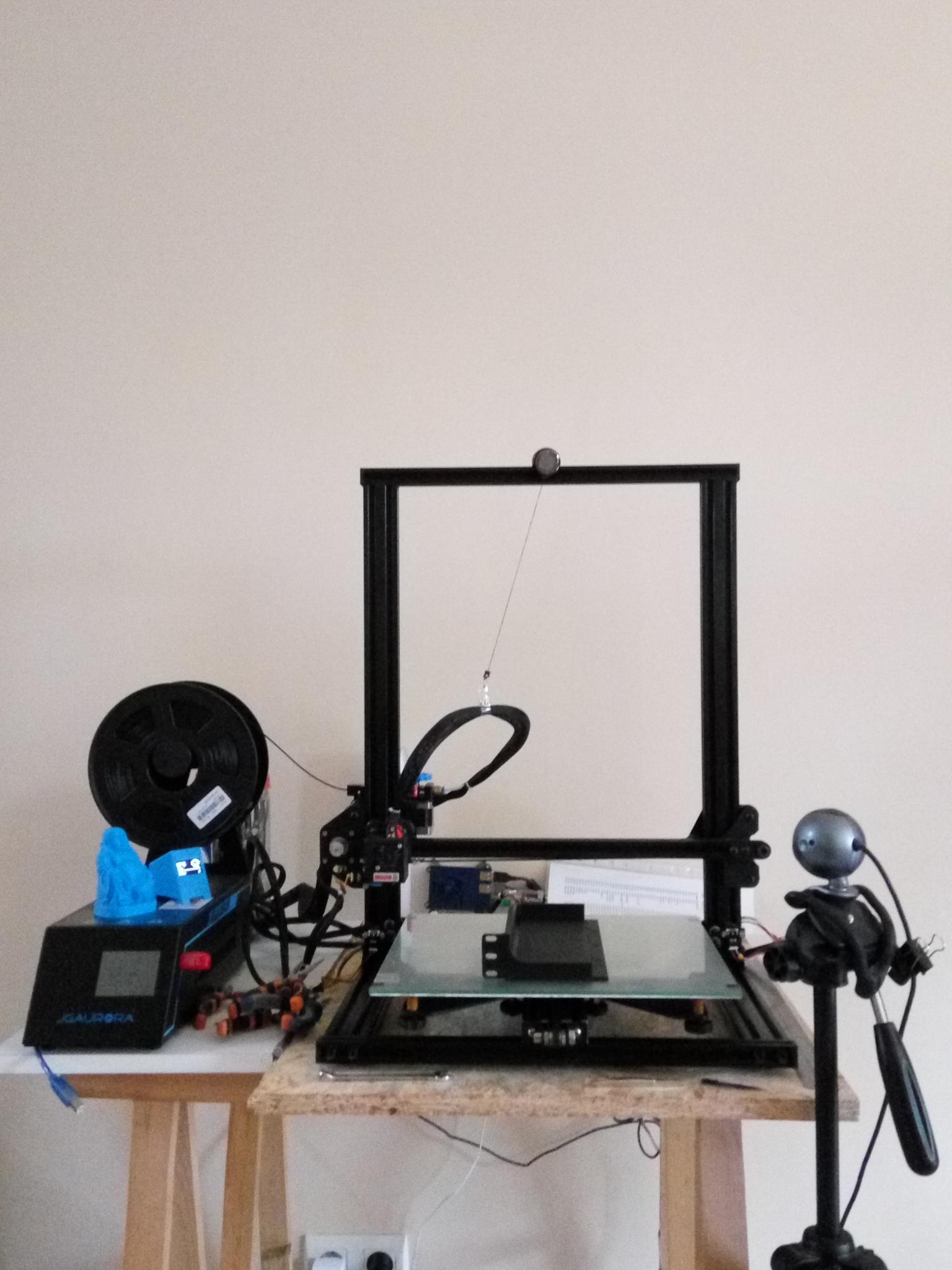

xfifi Posté(e) Octobre 11, 2018 Auteur Partager Posté(e) Octobre 11, 2018 (modifié) Ajout d'un système pour maintenir la gaine tressée relevée et éviter les courbures trop importantes du PTFE. C'est composé d'une pièce imprimée qui se clipse dans le rail en haut et qui accroche un porte-carte à enrouleur rétractable. quand le Z monte, le fil s'enroule au fur et à mesure et la gaine tressée est ainsi toujours maintenue dans sa position.https://www.aliexpress.com/item/F85-Free-Shipping-10pcs-lot-Retractable-Ski-Pass-ID-Card-Badge-Holder-Key-Chain-Ring-Reels/32531704525.html?spm=a2g0s.9042311.0.0.ec984c4dOOuwWR Modifié (le) Octobre 11, 2018 par xfifi Lien vers le commentaire Partager sur d’autres sites More sharing options...

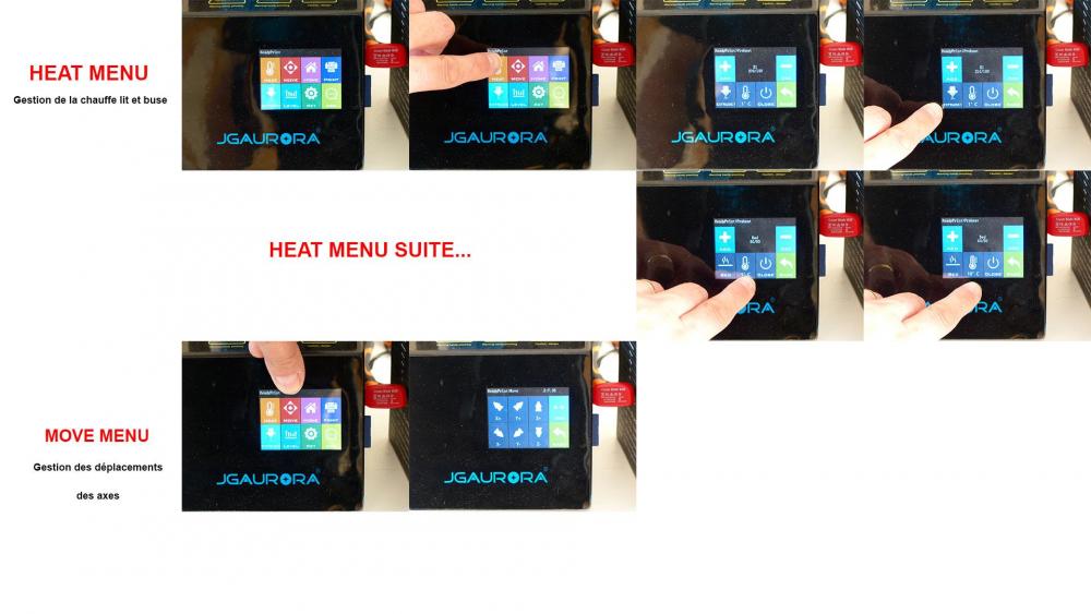

Nounoursman Posté(e) Octobre 12, 2018 Partager Posté(e) Octobre 12, 2018 Salut, @xfifi sur la photo on aperçois une clé USB branché sur le boitier d’alimentation et une carte SD juste en dessous, à quoi sert la SD.... bravo pour ton montage avec Octoprint. te serait il possible de prendre quelque photos des différents menus qui s'affiche sur le boitier d’alimentation et de les mettre en ligne. elle me botte de plus en plus cette machine. Lien vers le commentaire Partager sur d’autres sites More sharing options...

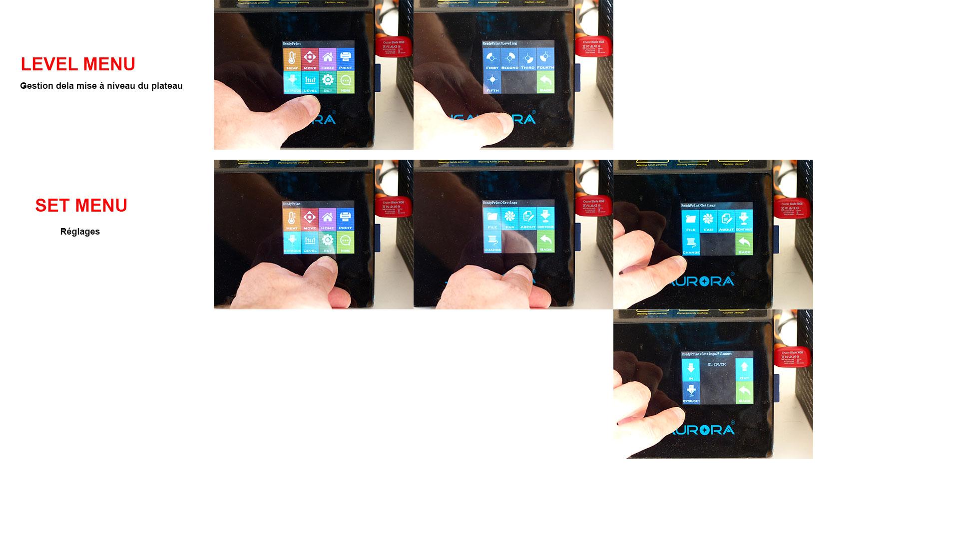

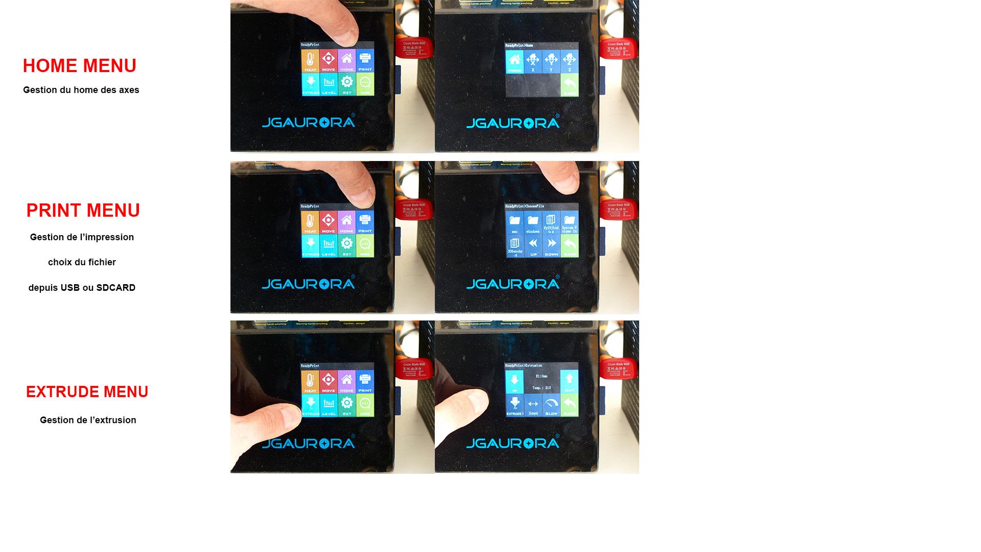

xfifi Posté(e) Octobre 13, 2018 Auteur Partager Posté(e) Octobre 13, 2018 (modifié) Tu as le choix d'imprimer via Octotprint (wifi ou ethernet), ou depuis la clé usb ou depuis la sdcard. C'était mes essais quand j'avais pas encore installé le raspberry donc j'imprimais depuis le lecteur USB ou bien le lecteur SDcard. Le choix du lecteur se fait via l'écran tactile. Modifié (le) Octobre 13, 2018 par xfifi oubli de mot Lien vers le commentaire Partager sur d’autres sites More sharing options...
xfifi Posté(e) Octobre 13, 2018 Auteur Partager Posté(e) Octobre 13, 2018 (modifié) Photos des menus de mon écran tactile 2.8" Modifié (le) Octobre 13, 2018 par xfifi Lien vers le commentaire Partager sur d’autres sites More sharing options...
Nounoursman Posté(e) Octobre 13, 2018 Partager Posté(e) Octobre 13, 2018 Salut @xfifi, merci pour toutes ces photos, c'est vraiment sympa de ta part de me donner autant de ton temps pour répondre à mes demandes. Je crois bien que c'est celle ci que je vais prendre. Encore 15 jours avant de pouvoir la commander. Je te tiendrai au courant, car de toute façon je ne pourrais la déballer qu'à Noël.....! et là il n'y à pas de dérogation possible , c'est comme les enfants, il faudra attendre.....! Pour info j'ai 60 ans et grand père de 5 petits enfants. Encore merci et à très bientôt. PS. Je suis de très prés ce post pour voir toutes les nouvelles photos et commentaires qui pourrait y avoir. Lien vers le commentaire Partager sur d’autres sites More sharing options...

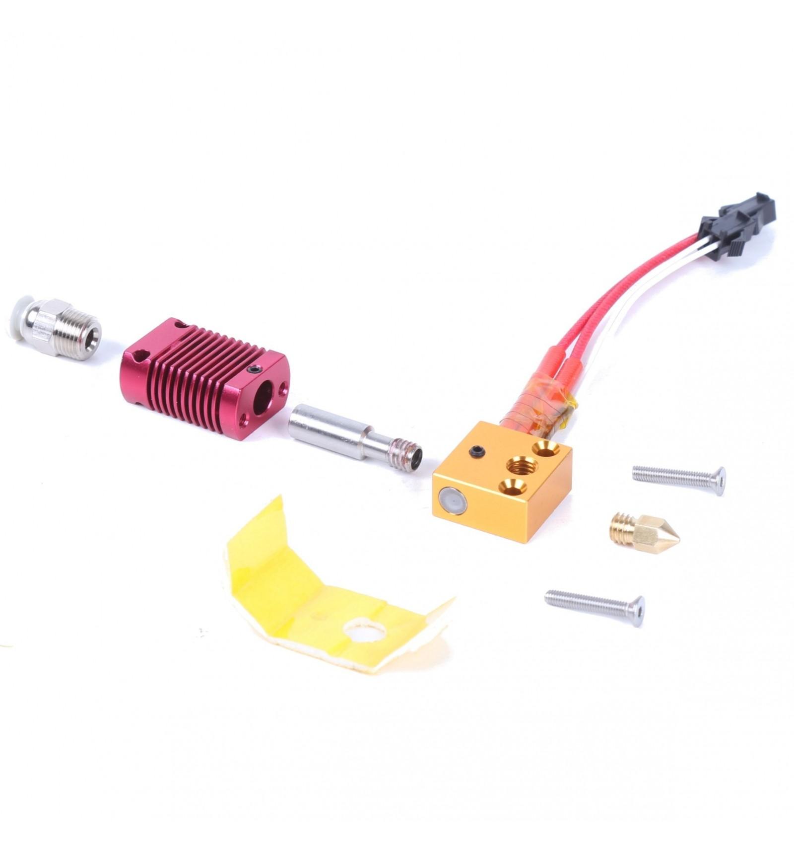

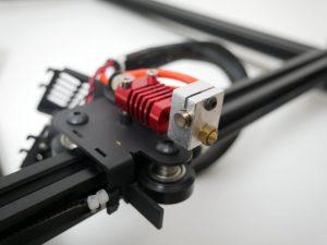

Nounoursman Posté(e) Octobre 13, 2018 Partager Posté(e) Octobre 13, 2018 encore une petite question, décidément j'abuse...! Es ce que pour le réglage des rail du plateau,de axe Z et de la tête d'impression, il y a comme sur la CR-10S et beaucoup de ses sœurs.... des roulements excentrés pour en limiter le jeu qu'il pourrait y avoir?. Le bloc chauffant est un MK8 ou UN MK10. Lien vers le commentaire Partager sur d’autres sites More sharing options...
xfifi Posté(e) Octobre 16, 2018 Auteur Partager Posté(e) Octobre 16, 2018 Il y a des écrous excentriques pour le plateau uniquement et heureusement car à l'arrivée celui-ci était assez lâche et pas stable. Pour les autres roues des X et Y, il n'y a pas d'écrous excentriques mais il n'y en a pas besoin car celle-ci sont déjà très bien ajustées d'origine. On voit que la conception a été travaillée sur ces points là contrairement à la CR-10(S) que j'ai déjà monté chez un ami et qui nécessitait des ajustements des roues. Le bloc chauffant est un hybride : le corps de chauffe (généralement rouge) est le même que sur les CR-10 mais le bloc de chauffe est par contre similaire au bloc de l'E3DV6. Charriot X - JGAurora A5X Hotend JGAurora A5X Hotend Cr-10(S) pour comparer Lien vers le commentaire Partager sur d’autres sites More sharing options...

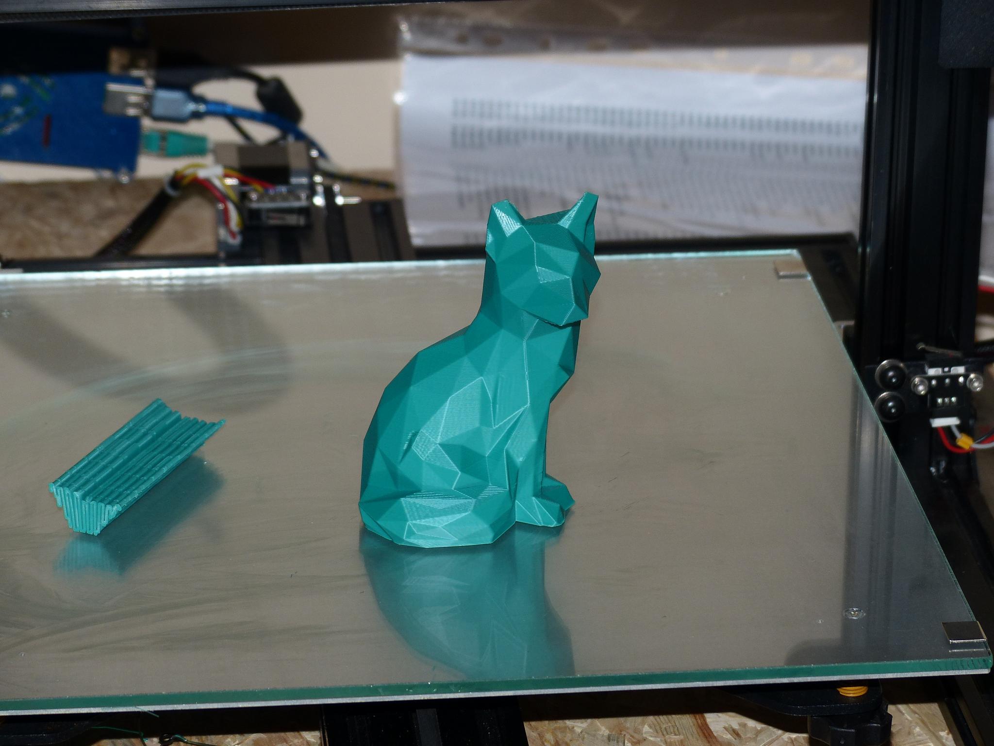

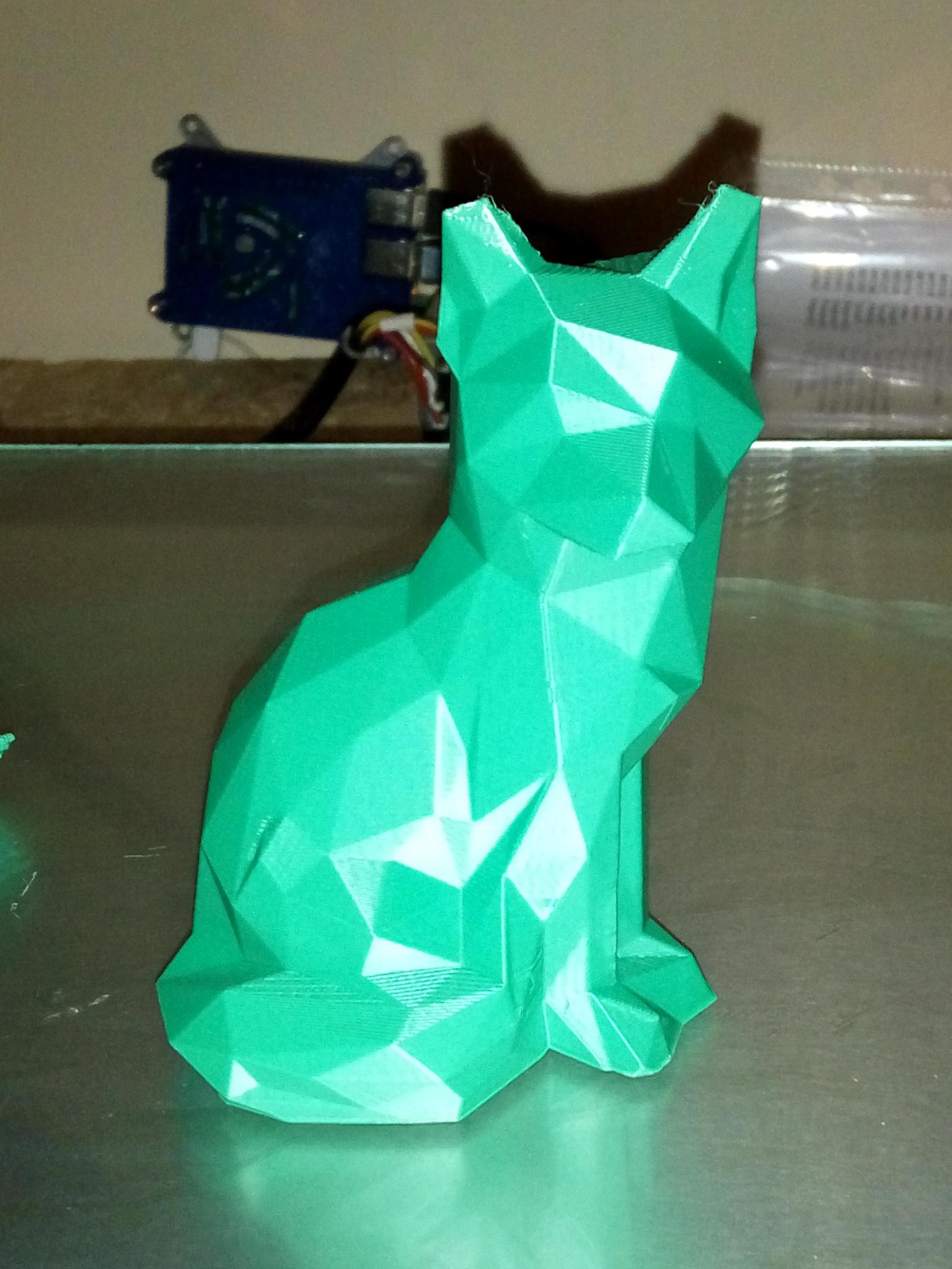

xfifi Posté(e) Octobre 17, 2018 Auteur Partager Posté(e) Octobre 17, 2018 (modifié) Petit renard lowpoly pour tester le filament PLA+ SUNLU Grass Green. J'adore ce vert ! Un léger stringing entre les 2 oreilles de l'animal. Modifié (le) Octobre 17, 2018 par xfifi ajout photos Lien vers le commentaire Partager sur d’autres sites More sharing options...
Nounoursman Posté(e) Octobre 19, 2018 Partager Posté(e) Octobre 19, 2018 Bonsoir et Merci pour toutes ces infos. j’espère que tu n'as pas démonté la tête de chauffe juste pour prendre des photos, mais si c'est le cas merci vraiment. Je suis décidé c'est celle là que je vais prendre. encore 12 jours pour la commander.... Au passage le renard est très bien imprimé, sur ce que l'on peut en voir, ça parait bien lisse, dommage pour le haut, peut être une question de rétraction. personnellement je n'adhère pas au lowpoly, mais ça reste une question de gout. Pour info j'ai trouvé la pièce de la CR-10, si ça peut intéresser quelqu'un, https://fr.aliexpress.com/item/Creality-3D-Facotry-Fournir-CREALITY-3D-Imprimante-Pi-ces-Extrudeuse-retour-Support-Plaque-avec-poulie-Pour/32848863996.html?spm=a2g0w.10010108.1000014.17.771b6039ZSc6SI&pvid=b51c2e9b-b3c1-4d2f-881f-d55846adb420&gps-id=pcDetailBottomMoreOtherSeller&scm=1007.13338.114053.000000000000000&scm-url=1007.13338.114053.000000000000000&scm_id=1007.13338.114053.000000000000000 mais je crois que la pièce d'origine pourra recevoir les modifications prévu pour la CR-10 au sujet des ventillos Lien vers le commentaire Partager sur d’autres sites More sharing options...

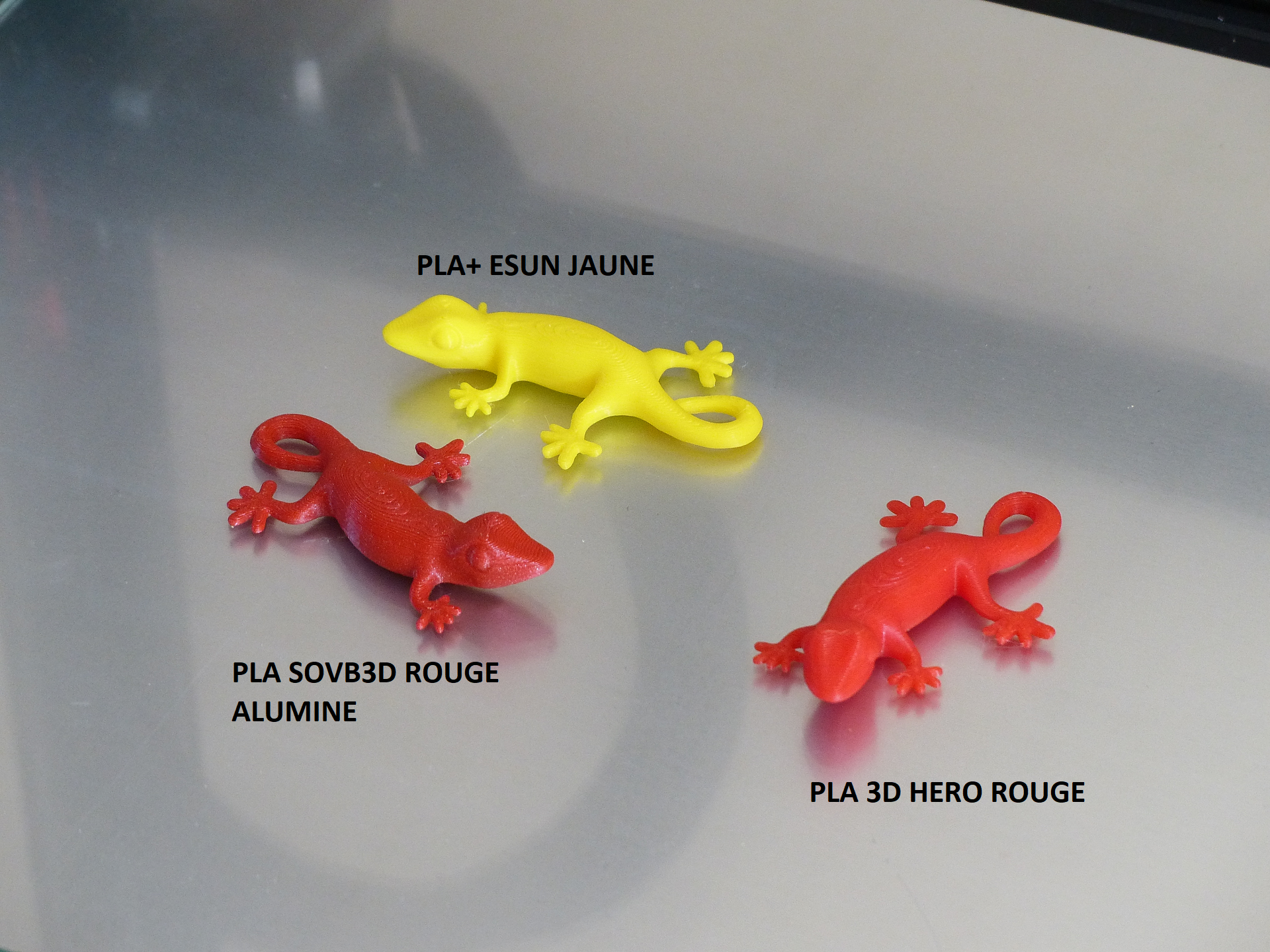

xfifi Posté(e) Octobre 22, 2018 Auteur Partager Posté(e) Octobre 22, 2018 (modifié) Pour les 2 ventilos, je ne pense pas qu'au niveau bruit cela soit pire. J'en ai déjà sur ma P3STEEL et c'est nickel surtout qu'on peut les régler en PWM à la vitesse que l'on veut (efficacité / bruit). Petit essai de nouveau PLA ci-dessous (200µ de layer). Le jaune est celui qui m'a été livré avec l'imprimante. Modifié (le) Octobre 22, 2018 par xfifi Lien vers le commentaire Partager sur d’autres sites More sharing options...
Nounoursman Posté(e) Octobre 22, 2018 Partager Posté(e) Octobre 22, 2018 Beaux Prints, C'est un effet d'optique ou les pattes de tes salamandres ne sont pas posées à plat sur le verre...? Tu sa réduis la vitesse d'impression ?. Lien vers le commentaire Partager sur d’autres sites More sharing options...
xfifi Posté(e) Octobre 23, 2018 Auteur Partager Posté(e) Octobre 23, 2018 C'est un effet d'optique :) dû au reflet. Elles sont parfaitement plates. D'ailleurs elles étaient trop bien collées (laque top budget Intermarché) et il a fallu attendre le refroidissement total du bed afin qu'elles se décollent toutes seules (on attend les petits clacs et ça vient sans forcer). Pour la vitesse je suis resté à 80mm/s. Lien vers le commentaire Partager sur d’autres sites More sharing options...
