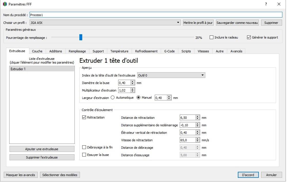

J'utilise Simplify3D v4. Voici mes paramètres de rétractation sans doute à peaufiner encore.

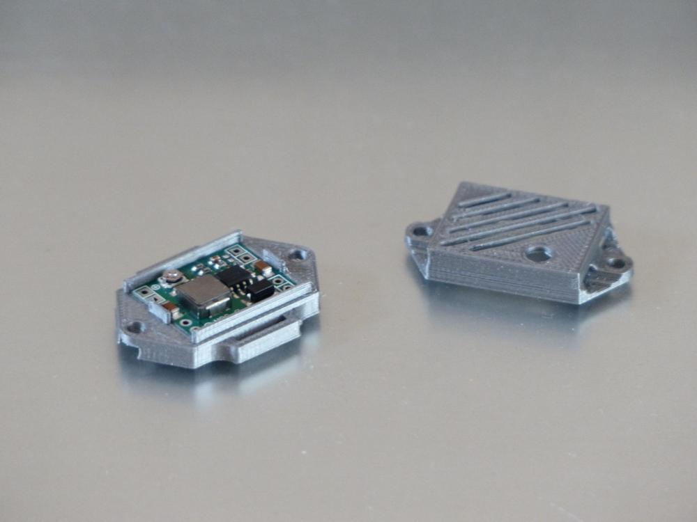

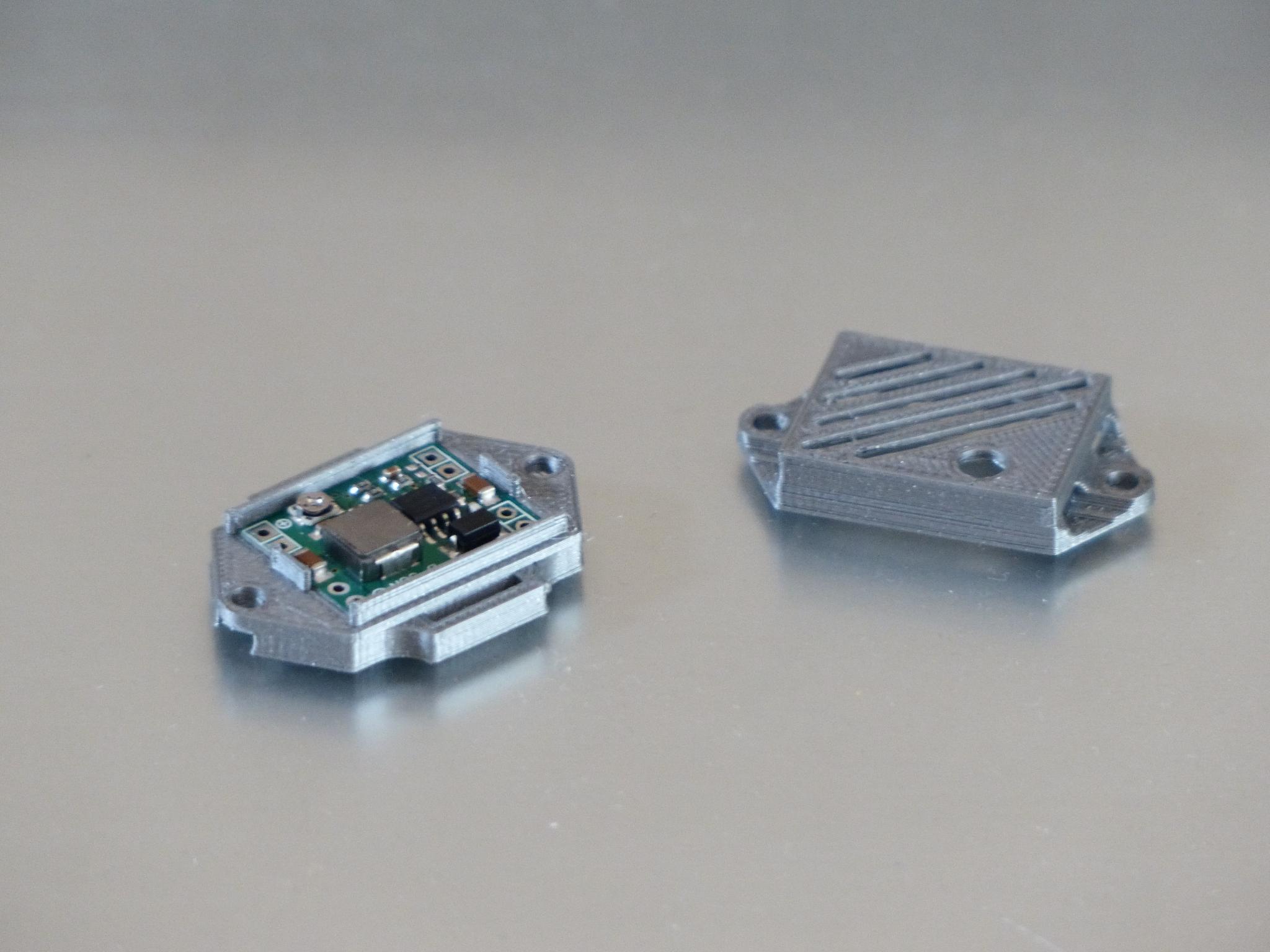

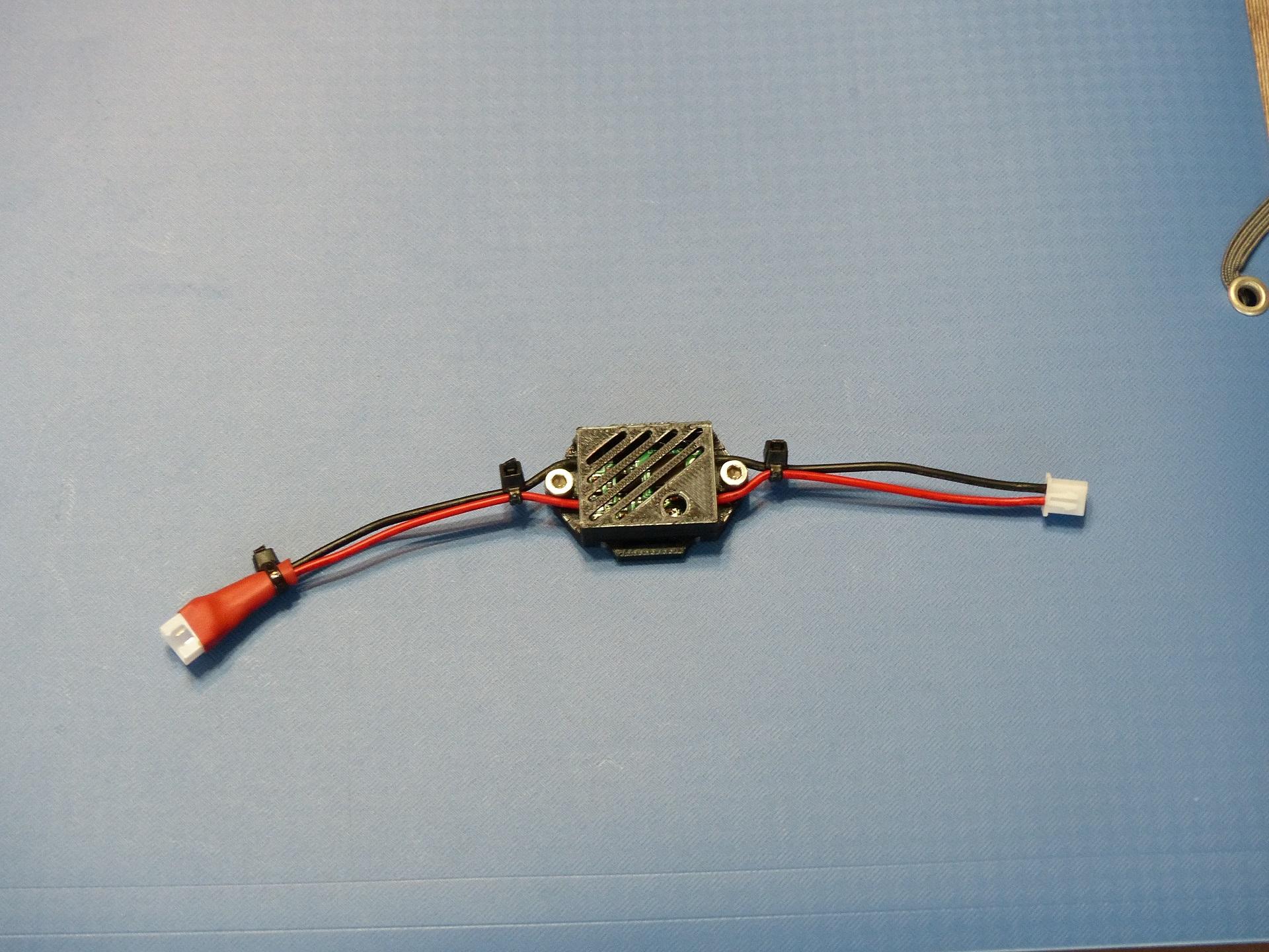

J'ai créé le petit boitier pour le mini stepdown 24v-12v mais je l'ai pas encore imprimé car l'imprimante est toujours ouverte 😀
C'est donc en beta pour le moment -> https://www.thingiverse.com/thing:3200294

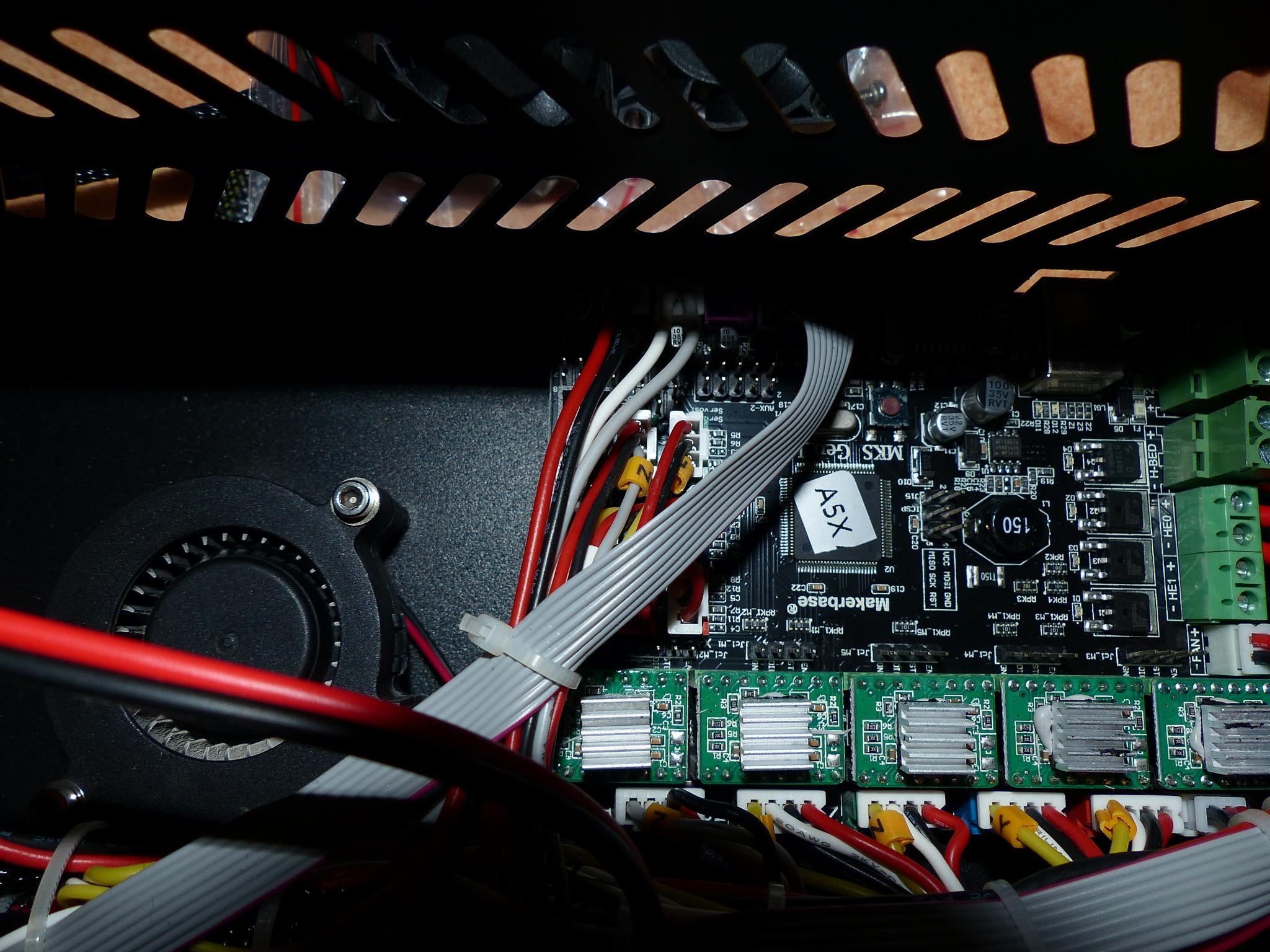

Le 06/11/2018 at 17:23, xfifi a dit :

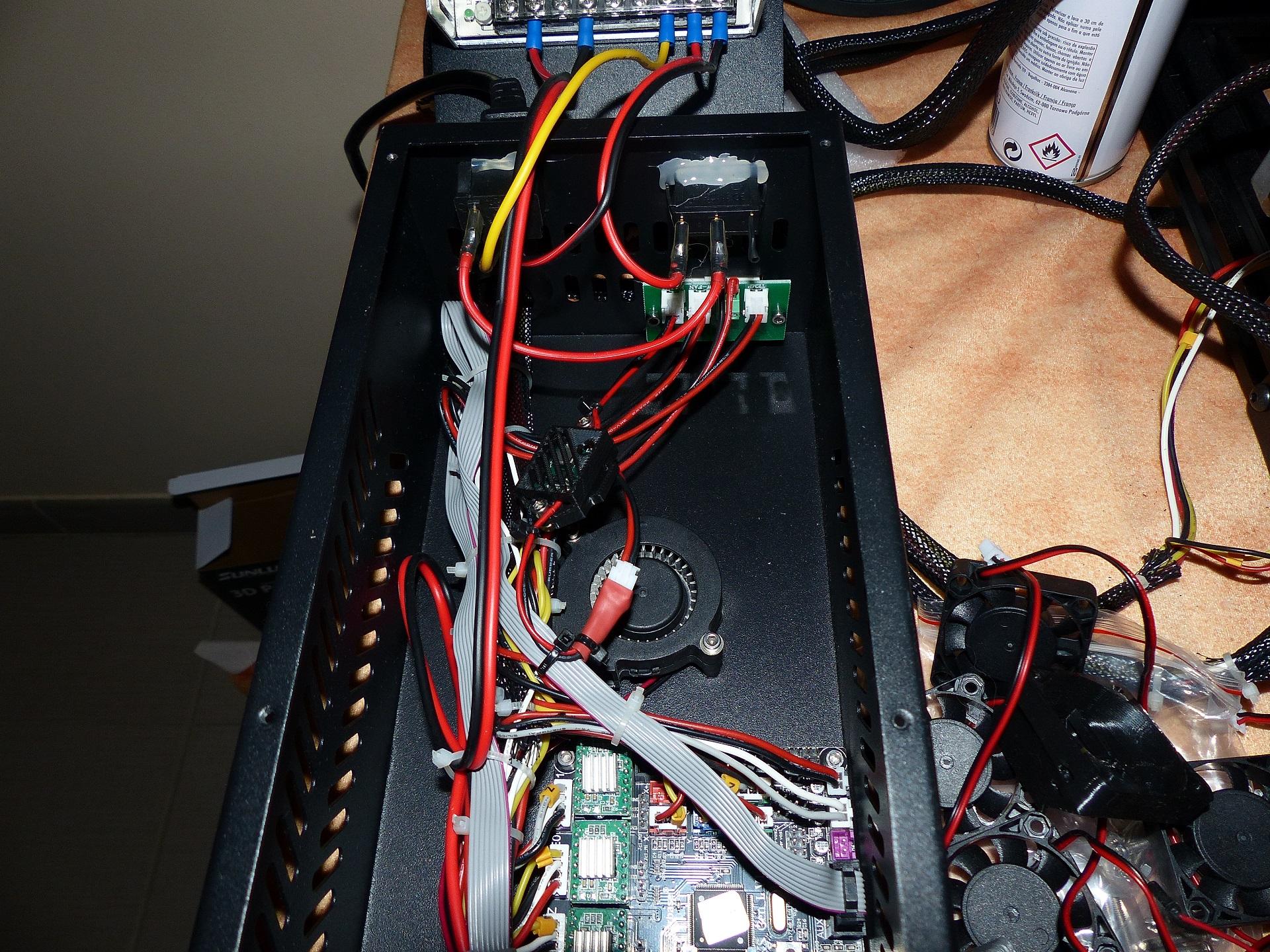

MKS GEN L V1.0 équipée de 5 drivers A4988
De gauche à droite on a (la photo est prise avec les drivers en bas)  Z2 (2ème stepper Z) - E0 (stepper extrudeur) - Z1 (1er stepper Z) - Y (stepper axe Y) - X (stepper axe X)
Contrairement à ce que j'avais dit précédemment, il n'y a pas de splitter de Z pour alimenter les deux steppers Z. Ils ont donc chacun un driver. Le deuxième driver Z est placé sur l'emplacement de celui du deuxième extruder sur la MKS GEN L (nommé E1)
Ok c'est une bonne nouvelle, ça veut dire qu'il n'y aura pas de manque de courant pour piloter les deux moteurs pas à pas de l'axe Z. Mais par contre il y une truc qui doit bugué avec Marlin (par défaut). Je m'explique : par défaut dans Marlin s'il y a un second fin de course pour l'axe des Z il doit se connecter sur le connecteur de fin de course supérieur de l'axe des X (celui qui est marqué "X+" sur de la MKS GEN L). C'est dans le fichier Configuration_adv.h (Marlin v1.1.9 -à la ligne 329) :
#define Z2_USE_ENDSTOP _XMAX_
Mais il y a un conflit entre le connecteur de fin de course supérieur de l'axe des X (le "X+") si on utilise un écran TFT (car le connecteur de l'écran TFT utilise la pin D1 et D2 et le connecteur "X+" utilise D2). Donc à mon avis JG Aurora à modifié cette configuration.
@xfifi te souviens-tu où était connecté le second fin de course de l'axe Z ?

Salut.
J'avais pris une photo exprès avant de refermer. Le deuxième endstop Z est connecté sur le ZMAX. On les aperçoit cote à cote sur la photo.

Il y a 4 heures, xfifi a dit :
Merci beaucoup @xfifi ! Je me demande d'ailleurs si c'est pas une erreur dans Marlin...

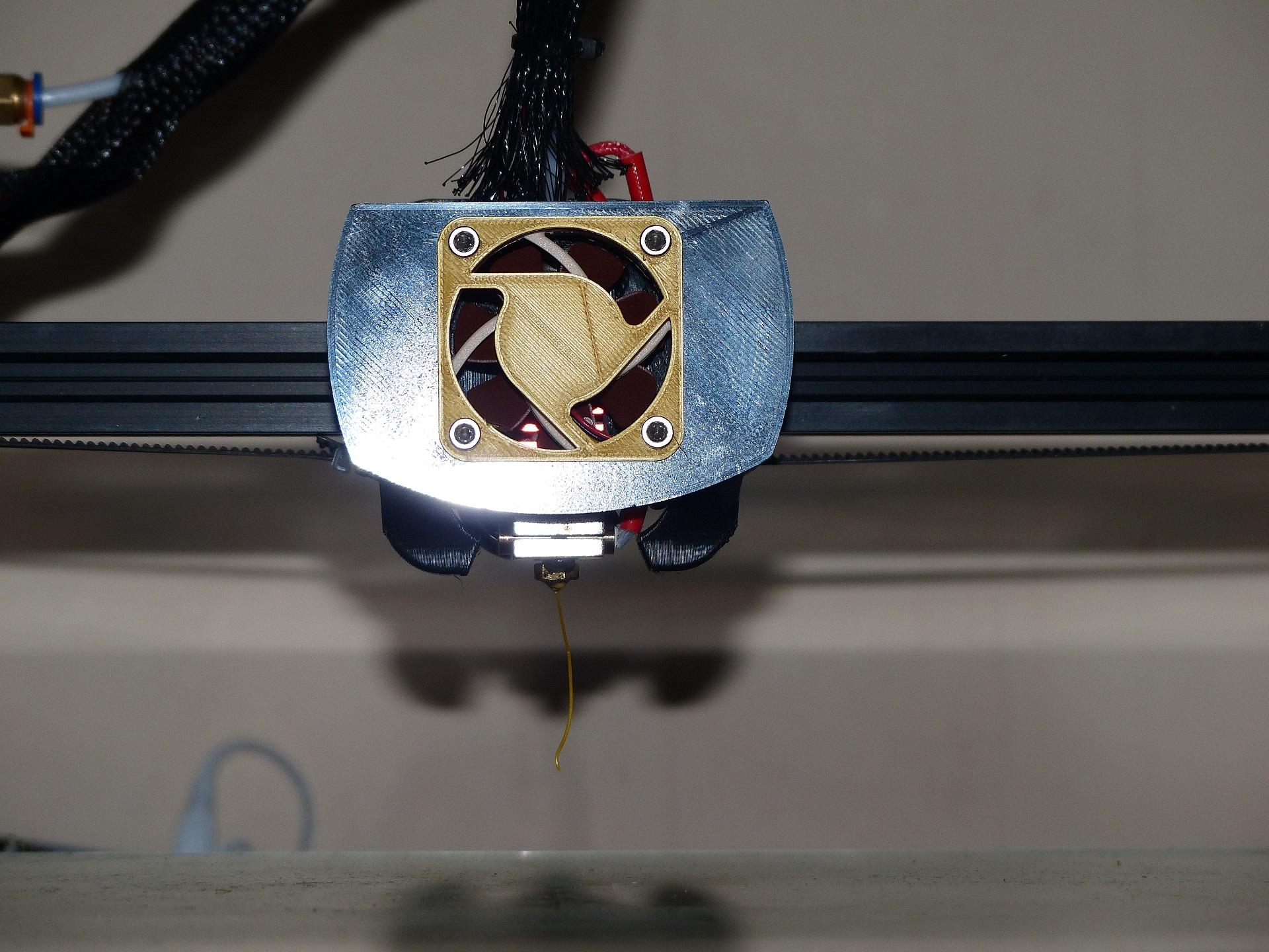

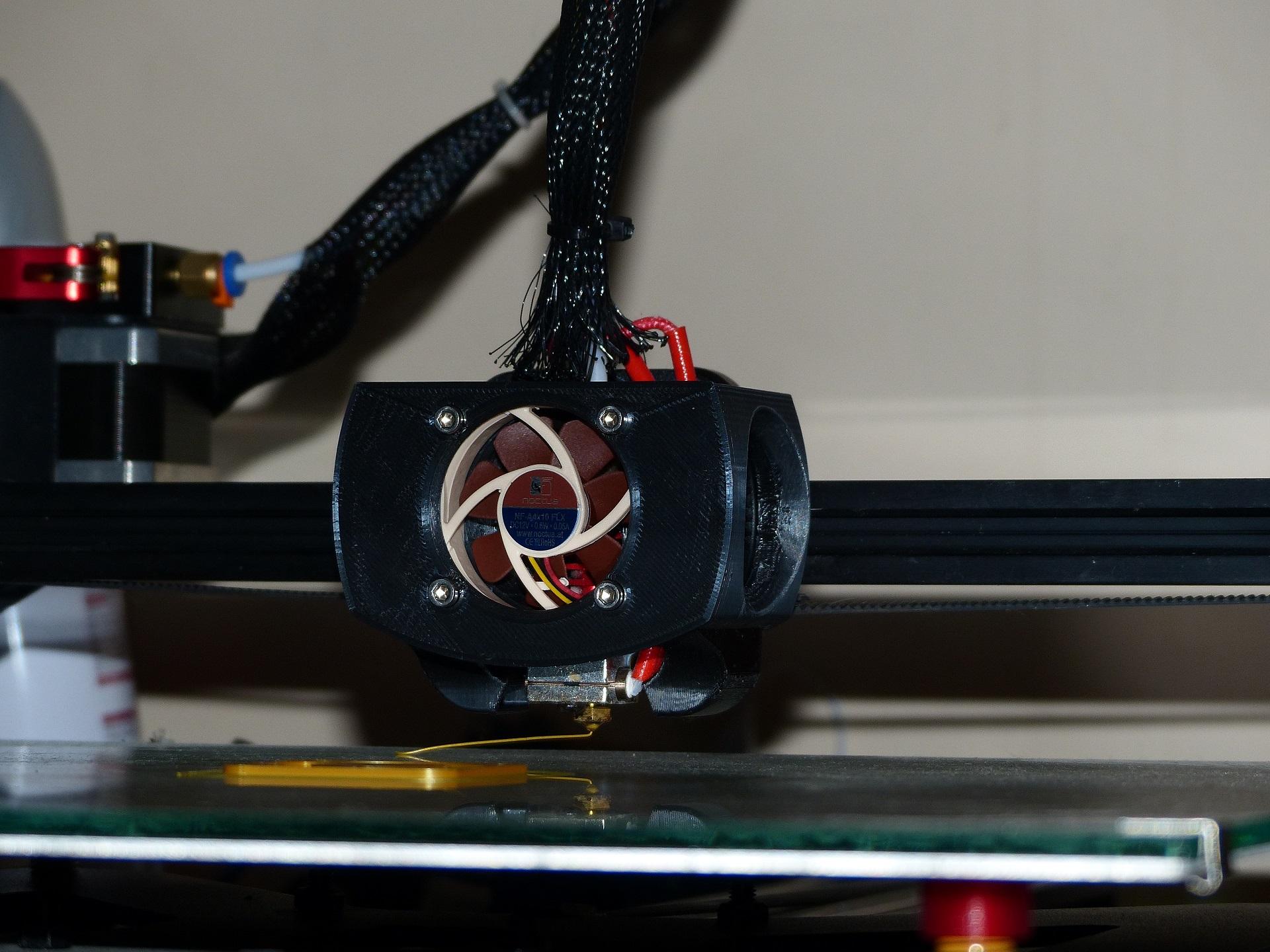

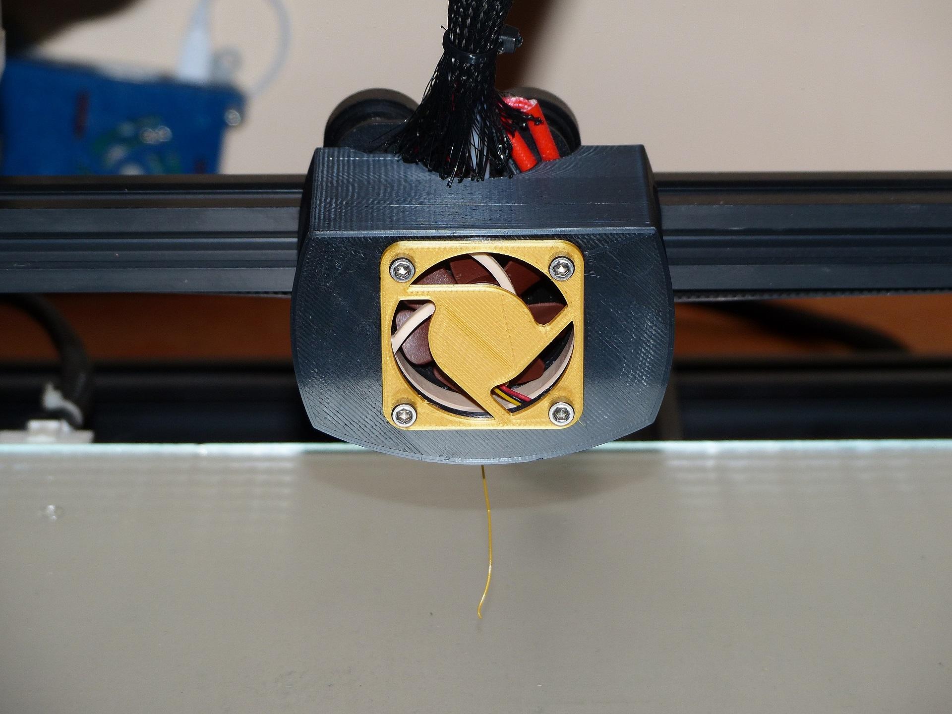

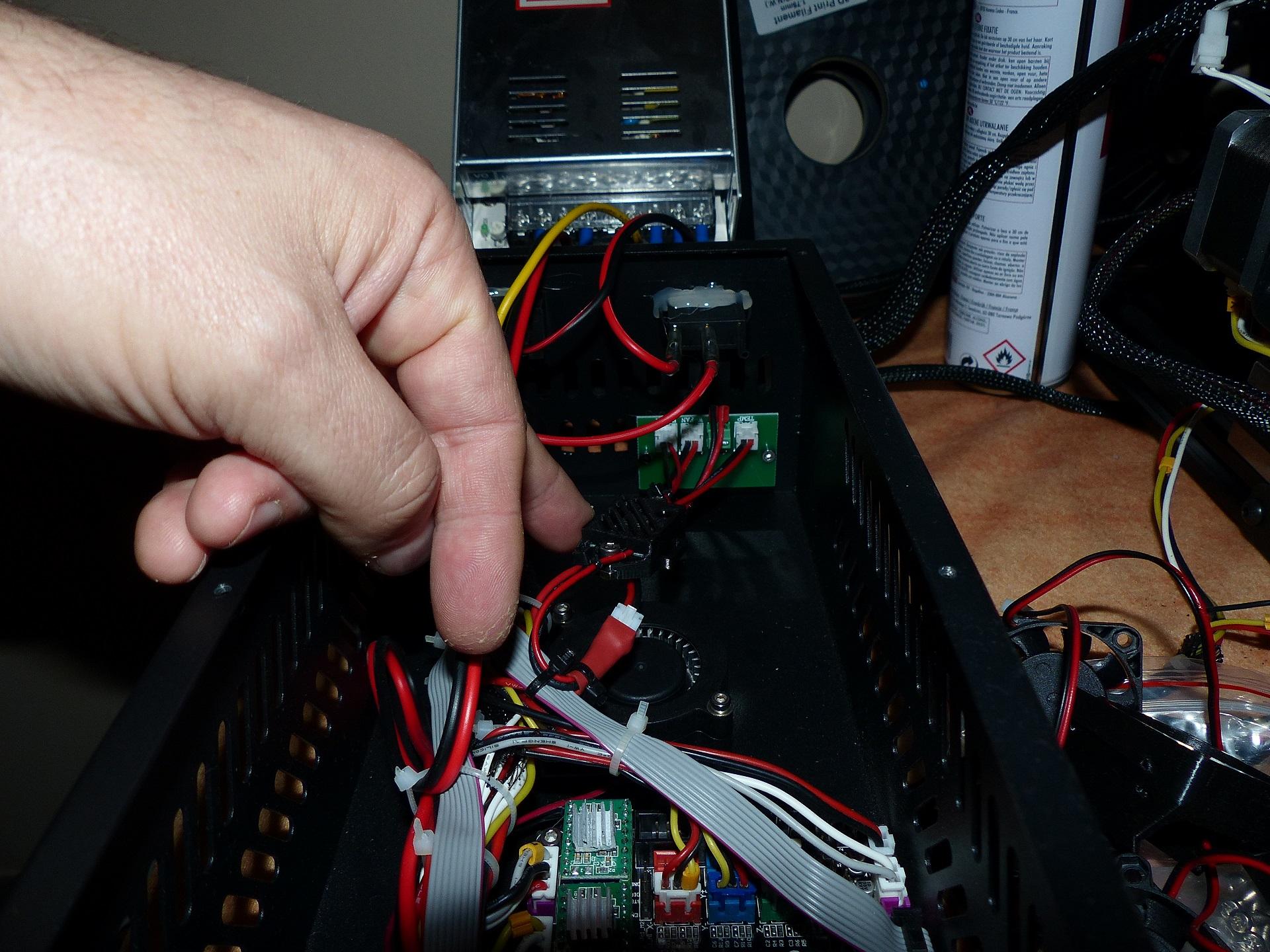

J'ai enfin effectué la modification de la ventilation de la tête d'impression. Enfin du silence. Maintenant c'est le ventilateur radial qui souffle sur les drivers qui est très audible et qui devra être remplacé 😀
Petit reportage photo de la modification :
Stepdown mis dans dans son petit boitier et cablé, prêt pour la connexion dans le boitier de l'imprimante.
Stepdown connecté dans le boitier et sortie réglée sur 12V :
La nouvelle ventilation installée et qui imprime une grille que j'ai "désigné" pour le ventilateur de façade :
Grille installée 😎
Attention de ne pas dépasser 70% de ventilation car sinon on a le droit a une erreur du genre Thermal Runaway et un arrêt brutal de l'imprimante !!

C'est cool. Quand tu pas plus de 70%, tu parle des ventilos qui refroidissent le PLA,?. Il me semble que sur la photo, ils sont un peu dirigés sur la buse, ceux qui risque de la refroidir. d’où l'erreur. enfin je suppose...!

Super @xfifi ! Quand tu dis "dépasser 70%" tu veux dire être en dessous de 70% (PWM du ventilateur) ? Car cette erreur est généré par Marlin. En fait il y a un hystérésis sur la température de la buse et des températures permettant de détecter des défaillances (ça peut arriver). Je ne sais pas si ça peut t'aider mais peut-être qu'en réglant le système de régulation de la température (le régulateur PID du corps de chauffe) tu peux éviter cette erreur (A mon avis ça ne sera pas suffisant - ça dépand aussi de la limite basse définie dans Marlin). Mais bon c'est à faire pour "calibrer" ton imprimante.

Oui c'est bien ces ventilos là.
C'est exact ! Les fanducts sont dirigés un peu vers la buse mais je pense que je vais les redessiner. En attendant d'avoir le temps de les redessiner je vais placer une '"chaussette" silicone sur le bloc de chauffe.
Quand je regarde mes courbes de température dans Octoprint c'est hyper stable (pas de vaguelettes !) même quand les ventilos de pièces se mettent en route par palier pour atteindre 70%.
Après à 100%, j'ai regardé les logs et en effet il y a eu une chute brutale de plus de 10°C ayant pour effet d'arrêter l'impression.
@StephR J'ai fait l'essai jusqu'à 70% inclu sans perturbations sur la stabilité de la température du bloc de chauffe. Au-delà, le flux d'air commence à perturber.  Oui, je fais régulièrement un PID tuning quand j'interviens sur la hotend (changement de buse ,refroidissement, etc...).
