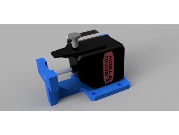

xfifi Posté(e) Juin 20, 2019 Auteur Partager Posté(e) Juin 20, 2019 J'ai fait un remix de la pièce support du Bondtech BMG ou clone & cie. Celle-ci peut recevoir le détecteur de fin de filament d'origine de l'imprimante.https://www.thingiverse.com/thing:3701623 La pièce d'origine faite par seaspotter permettait juste de fixer le Bondtech. Désigné hier, imprimé et installé aujourd’hui. Nickel ! Le détecteur n'est plus "flottant" ce qui pouvait générer des soucis lors des rétractations car celui-ci faisait des mouvements de va et vient. Lien vers le commentaire Partager sur d’autres sites More sharing options...
Nounoursman Posté(e) Juin 20, 2019 Partager Posté(e) Juin 20, 2019 Superbe réalisation. es tu satisfait de ton nouvel extruder ?. Lien vers le commentaire Partager sur d’autres sites More sharing options...
xfifi Posté(e) Juin 20, 2019 Auteur Partager Posté(e) Juin 20, 2019 Oui, il est top. Je n'ai plus de stringing et ça ne patine plus car parfois nos filaments ne sont pas toujours constants en diamètre. Lien vers le commentaire Partager sur d’autres sites More sharing options...
Nounoursman Posté(e) Juin 20, 2019 Partager Posté(e) Juin 20, 2019 Ok merci pour ta réponse. et pour le réglage du tu as pris les info ou ?.( nombre de dents, ect...) Lien vers le commentaire Partager sur d’autres sites More sharing options...
xfifi Posté(e) Juin 21, 2019 Auteur Partager Posté(e) Juin 21, 2019 (modifié) J'ai pris la valeur par défaut pour un Bondtech (https://www.bondtech.se/wp-content/uploads/2018/08/Bondtech-Creality-CR-10-Installation-Guide-V1.0.pdf) qui est de 415 steps / mm. J'ai ensuite affiné en calibrant mon extrusion. Ma valeur actuelle est de 409.85 steps / mm. J'ai bien 100 mm extrudés pour 100 mm demandés. Modifié (le) Juin 21, 2019 par xfifi Lien vers le commentaire Partager sur d’autres sites More sharing options...
